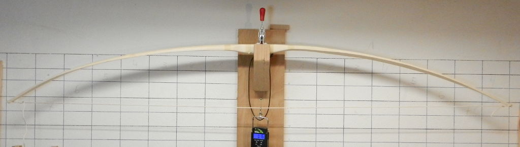

So, gestern ging's etwas weiter. Die Esche kam auf den Tillerbaum.
Nach einiger Zeit war die Standhöhe erreicht.
Etwas weiter ausgezogen.
Der Tiller bei 22'' sieht noch nicht wirklich gleichmässig aus. Das Zuggewicht liegt bei 25#.
Der Auszug ist ziemlich weich und wird nur knapp die 30# erreichen. Deswegen werde ich die Wurfarme um je 4cm kürzen und die Tipps schmaler machen.
Aber vorher noch die Sehnenlage kontrollieren.

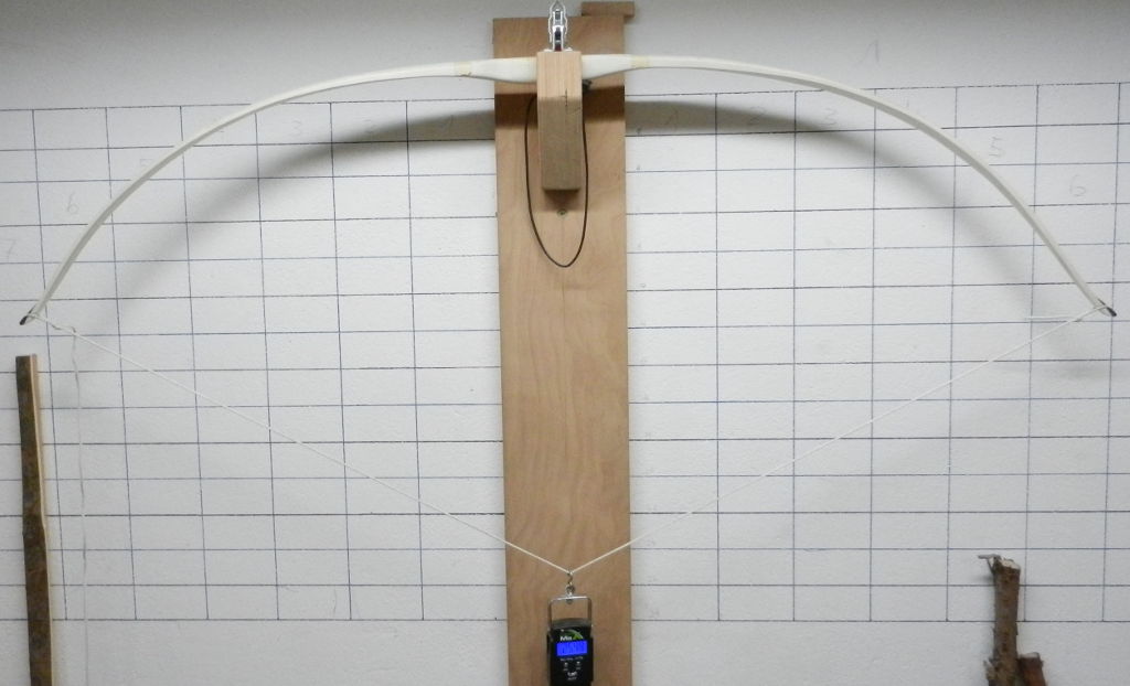

FRUST macht sich breit.
Ich war letzte Woche ja schon recht weit. Hatte am Sonntag noch die Overlays weiter ausgeabeitet und auch die Tipps schmaler gemacht.
Dann, gestern weiter getillert und auch irgendwann den Bogen von halber Standhöhe auf Standhöhe gebracht. Plötzlich war der ganze Tiller hin. Der obere WA bekam einen deutlichen Knick und beide Wurfarme verdrehten sich gegenläufig. Im Eifer des Gefechts hier und da Material abgenommen. Das Zuggewicht ging dabei zusehens in den Keller.
Hier das besch... eidene Ergebnis.
Die Wurfarme waren immer noch verdreht und der untere WA hatte jetzt einen Knick.
Ich bin mir nicht sicher, aber vielleicht hätte ich die Tillersehne früher auf Standhöhe kürzen sollen. Ich vermute, dass einige Stellen schon zu dünn waren um die geänderte Wirkrichtung der Kräfte ausreichend abzufangen. Beim nächsten Bogen werde ich es anders versuchen.
Wieder eine Erfahrung mehr, es werden wohl noch einige folgen.

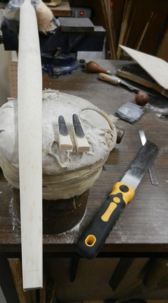

Der Goldregen

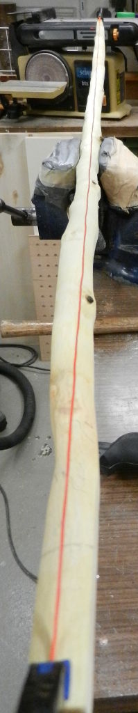

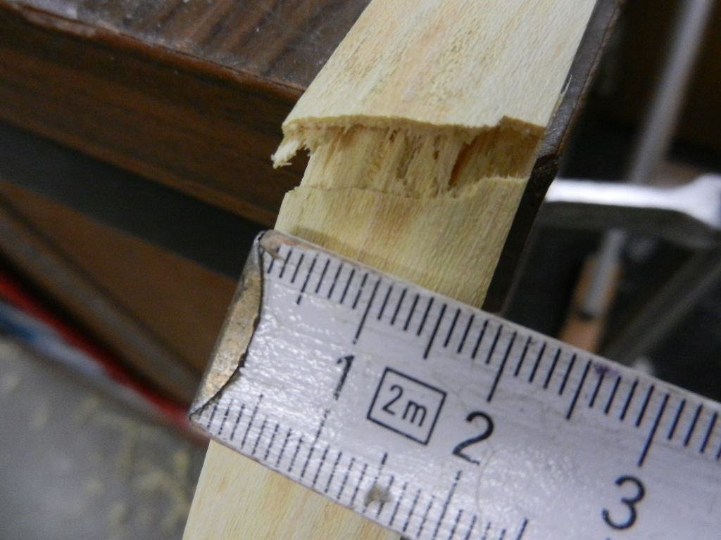

Vor zwei Wochen hatte ich einen Biegetest mit einem Stück von dem Splintholz durchgeführt.
Das Result: Ich traue dem Rücken nicht.
Das Holz ist recht stabil. 22# für ein Stück von 5 mm Höhe und 17 mm Breite ist ganz okay, wenn man bedenkt, daß ich über eine scharfe Kante gebogen habe. Allerdings ist auffällig, daß die ersten zwei Ringe am Rücken anders gebrochen sind als der Rest. Weder das Probestück noch der Stave wurden am Rücken versiegelt und ich nehme an an, daß die äusseren Ringe beim Trocknen versprödet sind.
Der Stave hat inzwischen noch einige Wärmebehandlungen über sich ergehen lassen müssen und ist kaum noch wiederzuerkennen.
Das Richten hat allerdings auch Spuren hinterlassen.
Da ich dem Rücken nicht traue, wird er ein Backing gekommen.
Leinen wird aufgrund der Welligkeit des Staves eher problematisch. Deswegen wird es wohl Rohhaut. Es wird mein erster Versuch und ich habe mir hierfür zwei Hundekauknochen von Fressnapf besorgt. Kosten 2x 4,37€. Der eine Streifen ist 80cm der andere ca.70cm. Das 80cm Stück kann ich noch der Länge nach teilen.
Falls der Bogen gekürzt werden muss, müsste ich mit 2 Stücken auskommen.
Die Zeit wird langsam knapp, wenn man bedenkt, daß die aufgeleimte Rohhaut ca. 1 Woche trocknen muss und dann noch getillert werden muss. Aber heute wird nichts mehr aufgeklebt. Gleich nochmal die spröden Ringe grob runterziehen und dann war's das für heute.

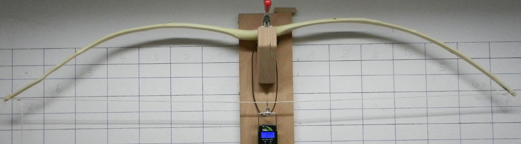

Update zum Goldregen.
Bevor das Turnier zu Ende geht, möchte ich noch kurz den derzeitigen Stand des Goldregens zeigen.
Ungespannt hat er pro Wurfarm ca. 7cm Reflex.
Auf Standhöhe sieht er soweit ganz okay aus.
Der Bogen ist noch nicht fertig getillert. Er biegt sich sehr griffnah und hat auch noch einige Totäste, die ich noch bearbeiten will.
Ich will ihn nicht weiter ausziehen, aber bei 18'' schafft er 14,8 lbs.
Weiter geht's nach dem Turnier.

Re: Saplingbow 8, B' patient
Kannst Du die Enden noch flippen?
Beim rechten WA sind ja bei 18'' schon fast die 90° erreicht.
Jörg
