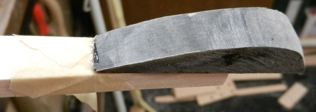

Die letzte Aktion, noch schnell die Hornnocken aufgeklebt.
Hornnock 1
Hornnock 1
Hornnock 2
Hornnock 2

Ich war letzte Woche ja schon recht weit. Hatte am Sonntag noch die Overlays weiter ausgeabeitet und auch die Tipps schmaler gemacht.
Overlay fast fertig
Overlay fast fertig

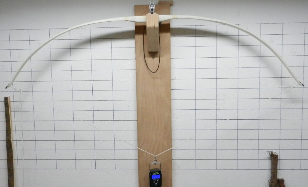

Dann, gestern weiter getillert und auch irgendwann den Bogen von halber Standhöhe auf Standhöhe gebracht. Plötzlich war der ganze Tiller hin. Der obere WA bekam einen deutlichen Knick und beide Wurfarme verdrehten sich gegenläufig. Im Eifer des Gefechts hier und da Material abgenommen. Das Zuggewicht ging dabei zusehens in den Keller.
Hier das besch... eidene Ergebnis. >:(
22# bei 28''

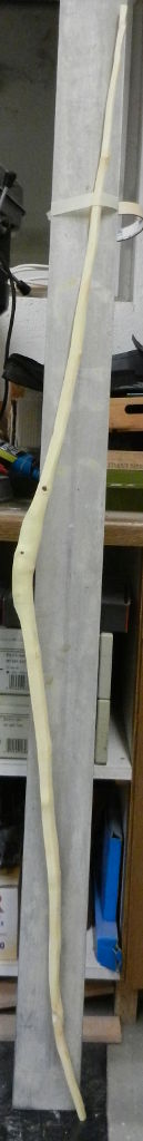

Das Holz ist recht stabil. 22# für ein Stück von 5 mm Höhe und 17 mm Breite ist ganz okay, wenn man bedenkt, daß ich über eine scharfe Kante gebogen habe. Allerdings ist auffällig, daß die ersten zwei Ringe am Rücken anders gebrochen sind als der Rest. Weder das Probestück noch der Stave wurden am Rücken versiegelt und ich nehme an an, daß die äusseren Ringe beim Trocknen versprödet sind.
Der Stave hat inzwischen noch einige Wärmebehandlungen über sich ergehen lassen müssen und ist kaum noch wiederzuerkennen.

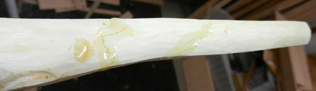

Wurfarme begradigt, aber je Seite ca. 15cm Reflex
die Sehnenlage passt nach dem Richten sehr gut.
Das Richten hat allerdings auch Spuren hinterlassen.
Bruch nahe des Tipps
diese Risse fallen vermutlich nach dem Kürzen raus
Risse verfüllt
Risse verfüllt
Da ich dem Rücken nicht traue, wird er ein Backing gekommen.

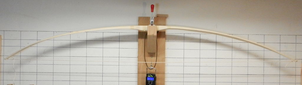

Am Freitag Abend habe ich die Wurfarmenenden beigeschliffen und geprüft, ob ich die 30# erreicht habe.
Leider nicht, nur 28,58#@27''
Tiller nach dem Kürzen
Als letzte Idee habe ich den Bauch leicht geröstet. Die Flammen kommen schön raus und hoffentlich bringt's Zuggewicht.
Der Bogen durfte über Nacht ausruhen.
Dann heute Morgen das Zuggewicht überprüft. 29,76#@27''. Naja, immerhin hat es 1,2# gebracht.
Tiller nach dem Rösten
Ich habe den Bogen dann 4 Stunden aufgespannt gelassen um zu sehen wie sich der Tiller ändert. Immer noch 29,96#@27''.
Der Tiller ist mehr so gleichmäßig, aber wenn ich jetzt noch weiter korrigiere, dann ist die Esche raus.
Tiller nach 4 Stunden auf Standhöhe
Ich habe dann das schöne Wetter genutzt und noch einige Pfeile geschossen.

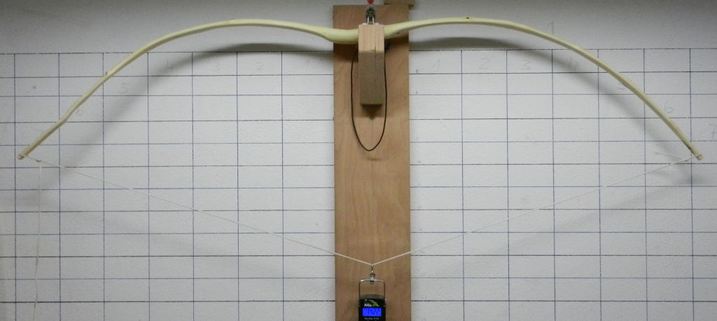

Nach 50 Pfeilen, stellenweise Knitteritis. Nach weiteren 50 Pfeilen dann nochmal den Tiller und das Zuggewicht kontrolliert.
Tiller nach 100 Pfeilen
Der Tiller könnte besser sein. :(
Der untere WA (links) ist etwas steifer, der Sehnenwinkel ist knapp 90°und der Bauch hat stellenweise Stauchbrüche.
Trotzdem 30,02 # bei ca.27''.
Er schiesst nicht besonders schnell aber ohne Handschock. Ich werde den Bogen fertig bauen. Die erste Lage Leinölfirnis hat er schon bekommen. Mal sehen wie lange er hält.

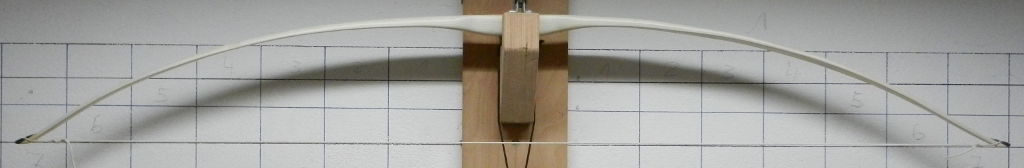

Bevor das Turnier zu Ende geht, möchte ich noch kurz den derzeitigen Stand des Goldregens zeigen.
Ungespannt hat er pro Wurfarm ca. 7cm Reflex.
ungespannt ca. 3'' Reflex je Wurfarm

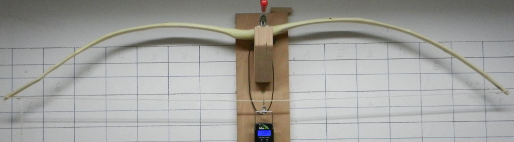

Auf Standhöhe sieht er soweit ganz okay aus.
Standhöhe ca.16,5cm
Standhöhe ca.16,5cm
Der Bogen ist noch nicht fertig getillert. Er biegt sich sehr griffnah und hat auch noch einige Totäste, die ich noch bearbeiten will.
Ich will ihn nicht weiter ausziehen, aber bei 18'' schafft er 14,8 lbs.
Tiller bei 18 Zoll
Tiller bei 18 Zoll

Kannst Du die Enden noch flippen?
Beim rechten WA sind ja bei 18'' schon fast die 90° erreicht.
