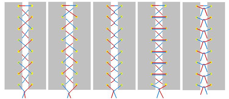

ich möchte bei meinem Bogen ein Griffleder anbringen und es diesmal nicht wie einen Schnürsenkel einfädeln. Gibt es irgendwo Muster für eine schöne Zierwicklung. Im Wicki hat Rabe das ganze mit wässern etc. ja sehr schön erklärt. Mich würden die verschiedenen Schnürmuster interressieren.
Gruss Matthias

tja, mich würden auch einige andere Schnürmuster interessieren.
Habe bisher auch nur die "Schuhschnürung verwendent.
Mal sehen was die anderen FC-ler zu bieten haben.
Gruß Bruni

Monashee hat geschrieben: hallo
Gruß Bruni
So was?
@Domo: Hab schon öfter einfach ca. 2,5 mm dickes Hanfgarn genommen, und anschl. eiskalt mit überlackiert (Acryl-Klarlack, oder auch schwarz!)...
Sieht gut aus und fühlt sich auch gut an...
