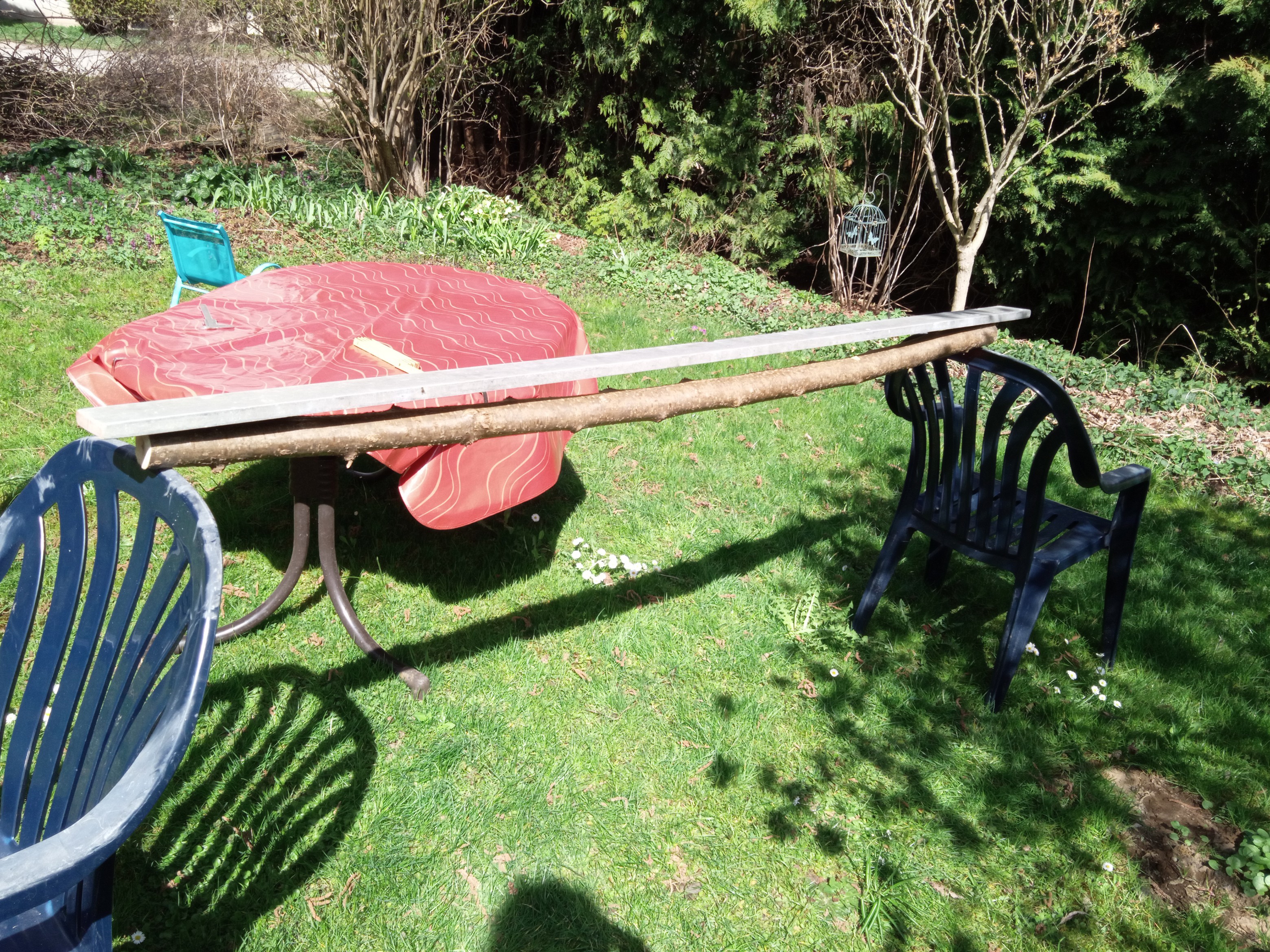

Heute mal geerntet und gekürzt:
1,82m, 48mm am dünnen Ende, weitgehend ohne Knubbel am Rücken und 4cm reflex.
Bis jetzt bin ich ganz zufrieden und bearbeite gerade weiter mit der Gertel.
Roman
Beiträge: 7073
Hat Dank erhalten: 300 Mal
Re: Hallo, Fragen und Losbauen
Man sieht zwar nicht so viel (auf der wichtigsten Stelle liegt deine Aluleiste), aber sonst sieht's gut aus

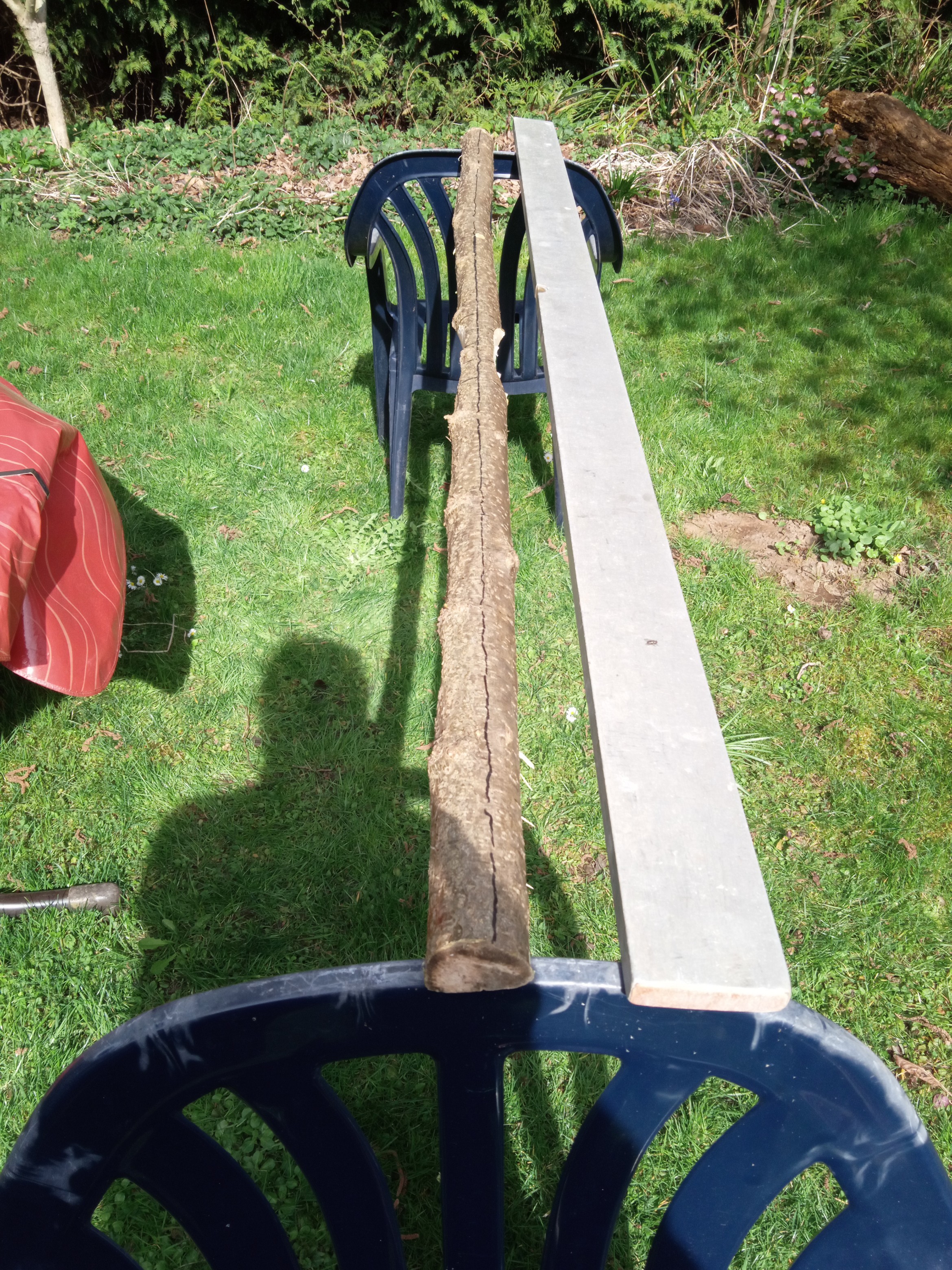

OK, dann mal der momentane Stand unseres Knubbelbogens:
Und noch der etwas bearbeitete Griff:
Soll ich da noch weiter machen? Oder erstmal Stop, Rinde ab und versiegeln. Versiegelt wird heute sowieso noch. Aber der Nachmittag ist noch jung. 🙂
