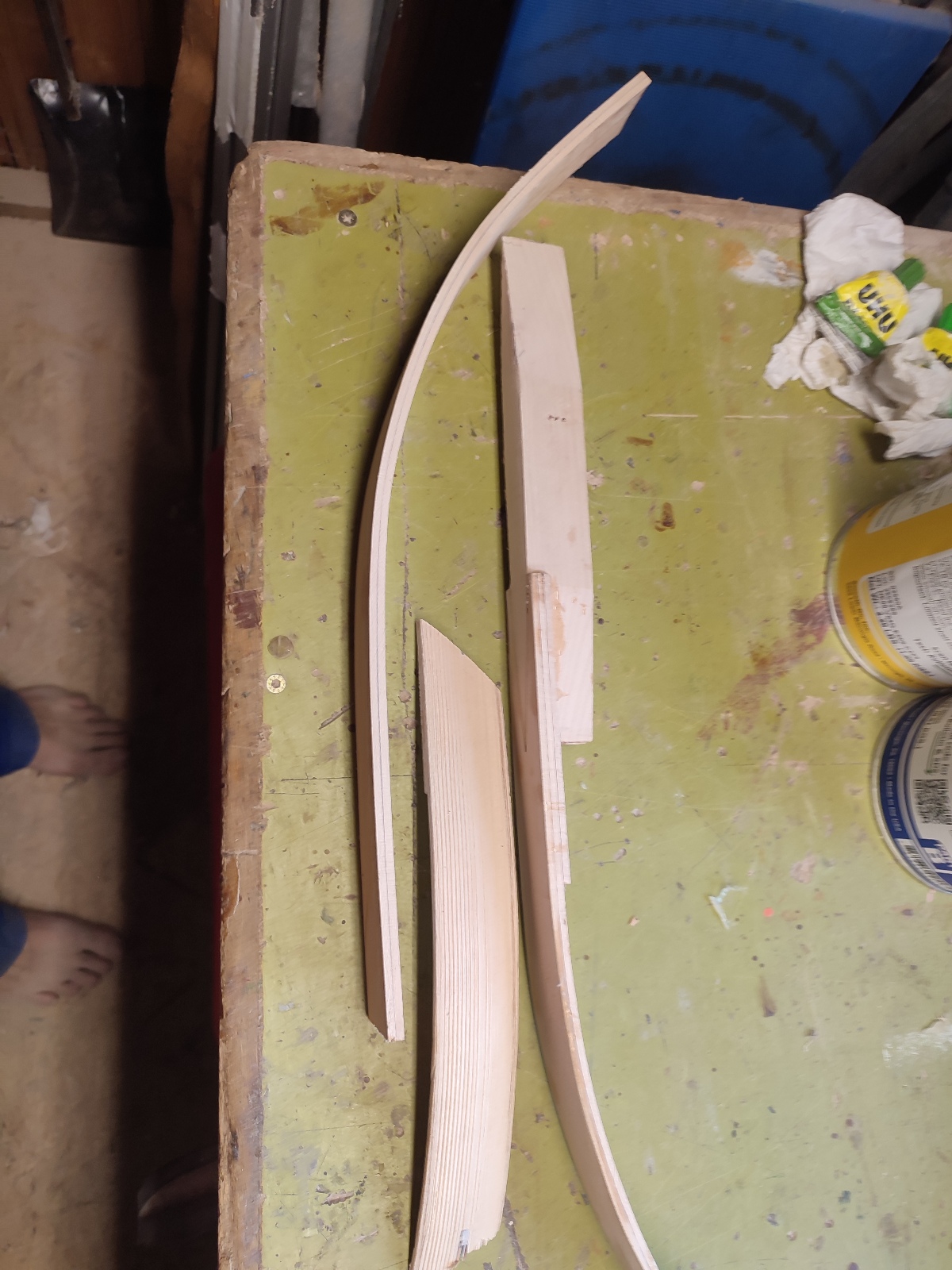

So jetzt habe ich mich durchgerungen... Ich baue noch einen osmanischen Flightbogen. Er wird NtN ca. 122cm haben und ca 60-70# 28''. Kann auch sein , das er etwas kürzer wird...
Ich werde ihn aber anders aufbauen als die letzten Male. Ich werde keinen Kasanwinkel drin haben , sondern einen durchgehen Radius. Außerdem verwende ich das erste mal Smooth On .Der Aufbau des Rahmen Erfolg durch 2 Ahorn Laminate mit der Stärke von ca. 6,5mm + Horn ca 5mm und 3mm ergibt eine gesammt Stärke von 14mm.
Ich hoffe, ich kann damit Verdrehungen vorbeugen, denn ein stabiler Flightbogen ist das a und o

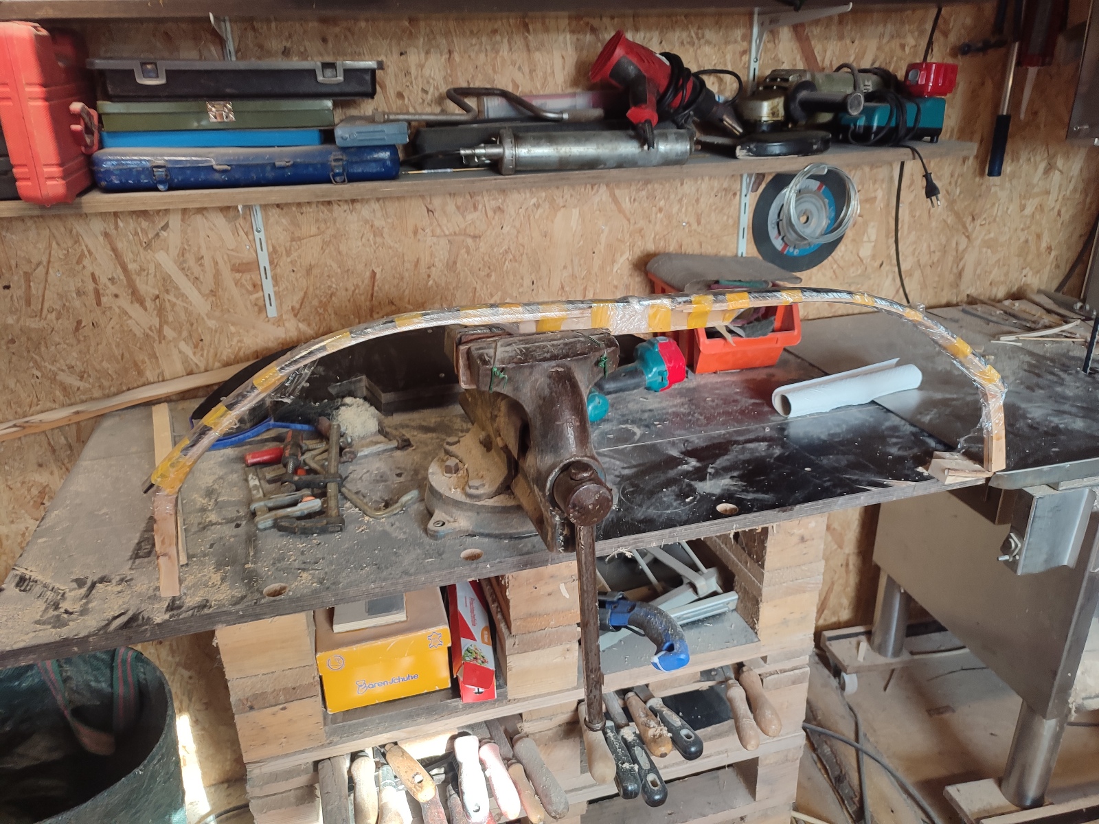

Heute ging es weiter... Ich habe den Rahmen aufgetrennt und einen Griff eingespleißt, sowie etwas aufgedickt am Griff.
Zur Zeit ist er in den Temperbox
LG Markus

Schön das du auch alles Mitdokumentierst. Gestern dachte ich du meinst die Laminate haben jeweils 6,5mm. Also hast du vor den Kasan durchs einspleißen aufzubauen? Womit hast du die Siyahs verstärkt? Und sind die aus Kirsche?

Meine Box beheize ich mit 5x150W Glühbirnen
Ich wollte mit den Laminaten einen anderen Weg einschlagen. Ich stresse das Holz nicht durch biegen und die gebogenen Laminate sind gerade aus der Form gekommen. Alles Vorteile , mal schauen, ob mein Plan aufgeht..
Ja , durch Siyahs kann ich den Kasan aufbauen. Was danach noch fehlt an Material werde ich dann aufdicken. Die Siyahs sind aus Apfel und in der Mitte mit 1mm Glas verstärkt, das hatte ich noch rum liegen.

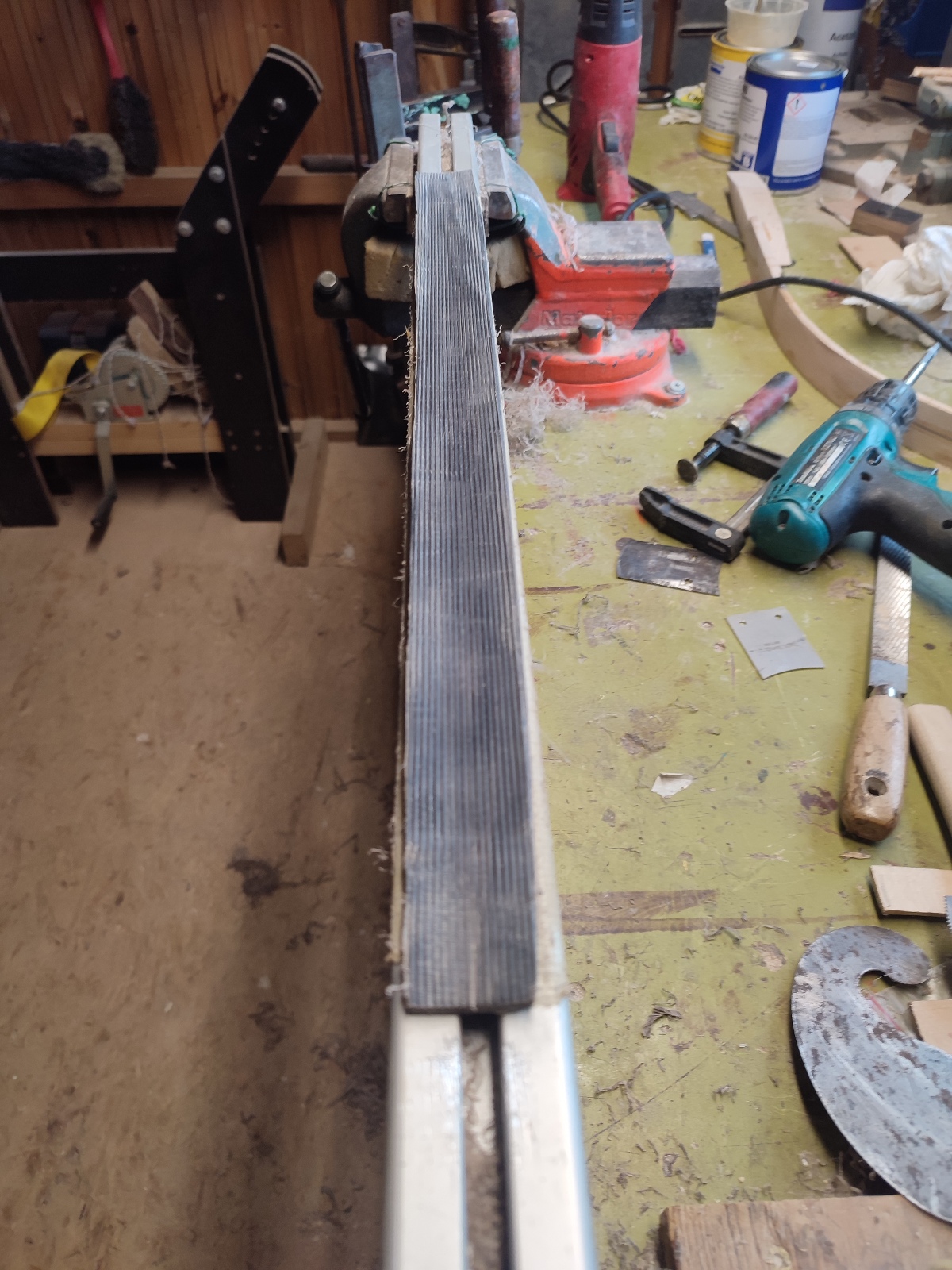

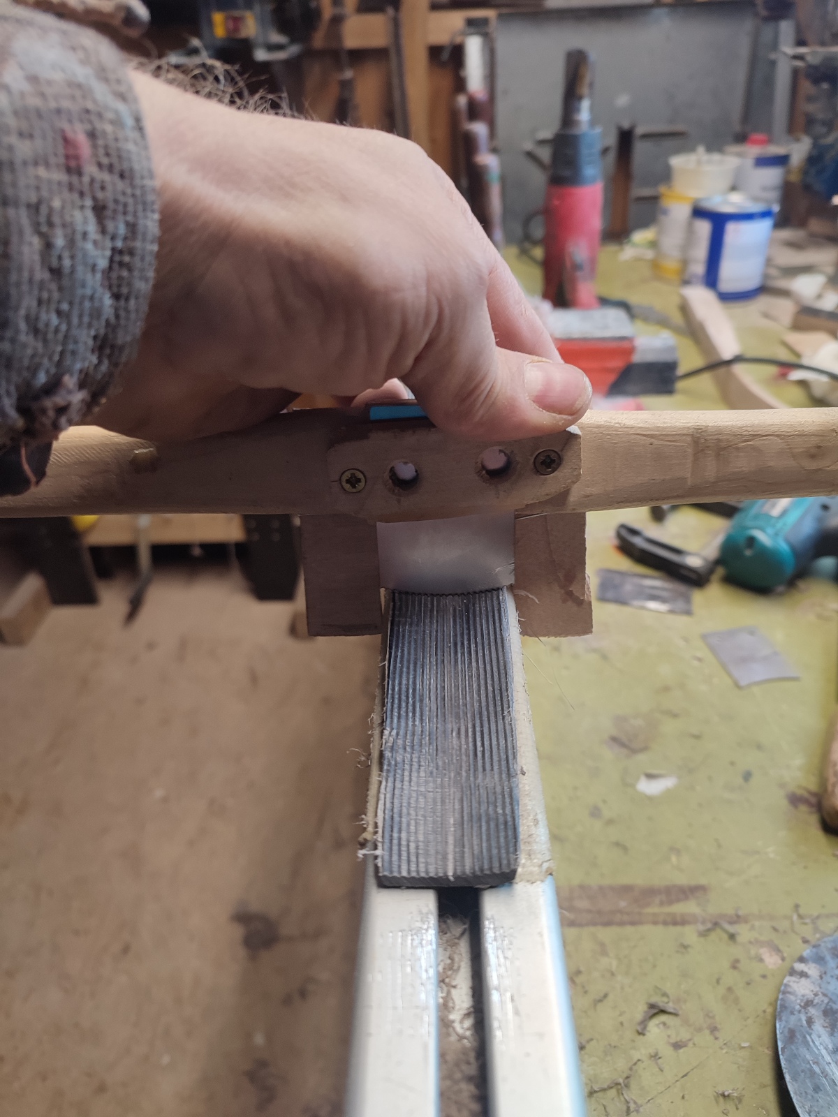

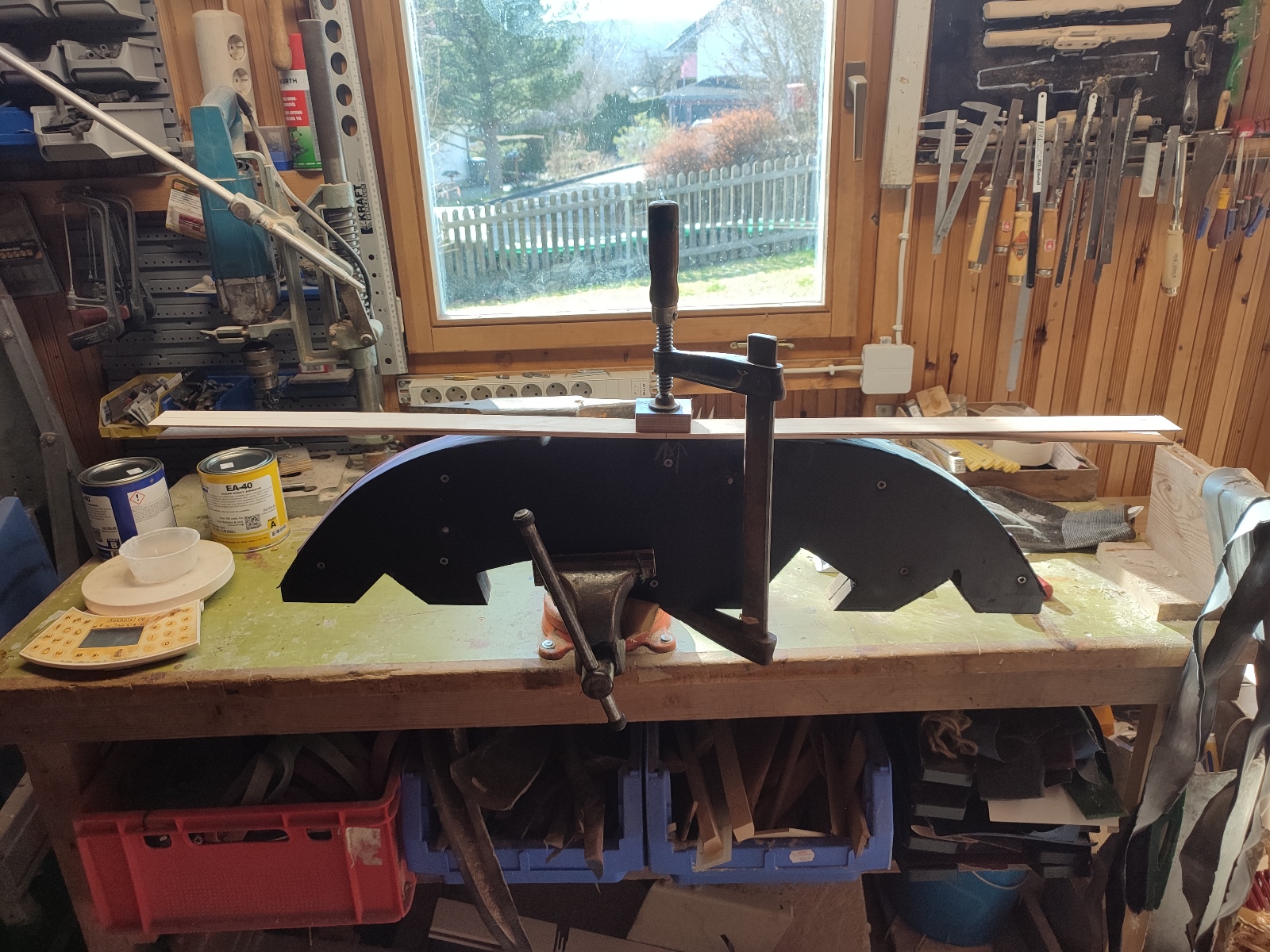

Worauf ich mich bei diesem Bogen freue...ich habe mir aus der Türkei dieses Tool mit bringen lassen. Damit werde ich dem Flightbogen eine gewölbte Klebefuge verpassen und ich brauche nicht darüber nachdenken, ob die Fugen aufeinender passen, denn sie sind schon versetzt angefertigt worden.

Krass, ja sowas ist schwer zu kriegen. Nimmst du dann auch Hautleim oder Epoxy?

Wahrscheinlich Epoxidharz....

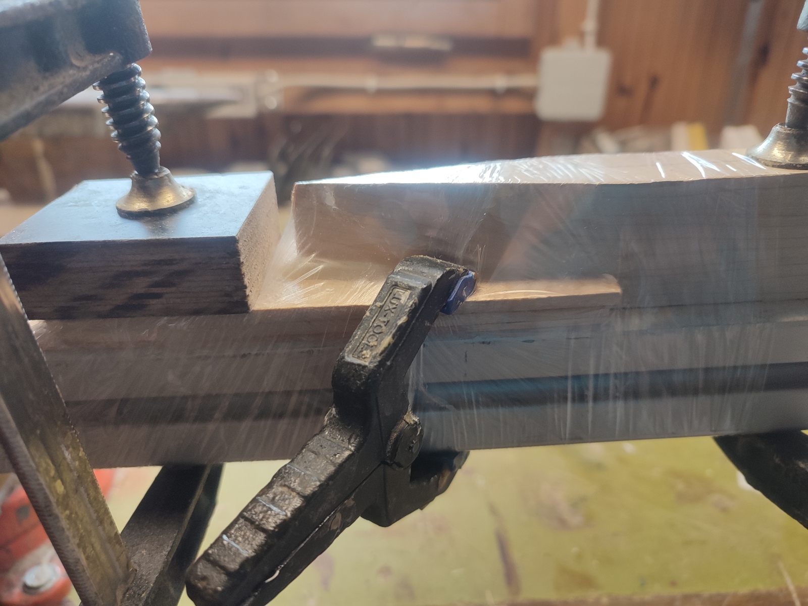

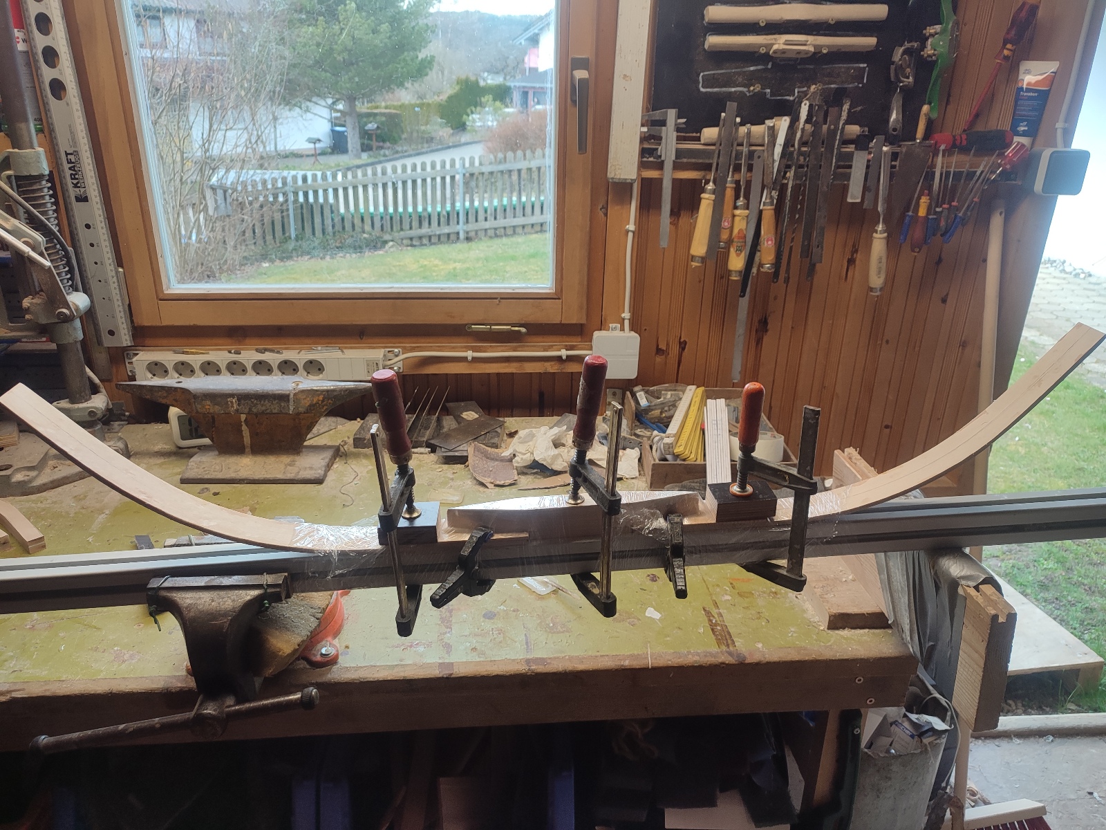

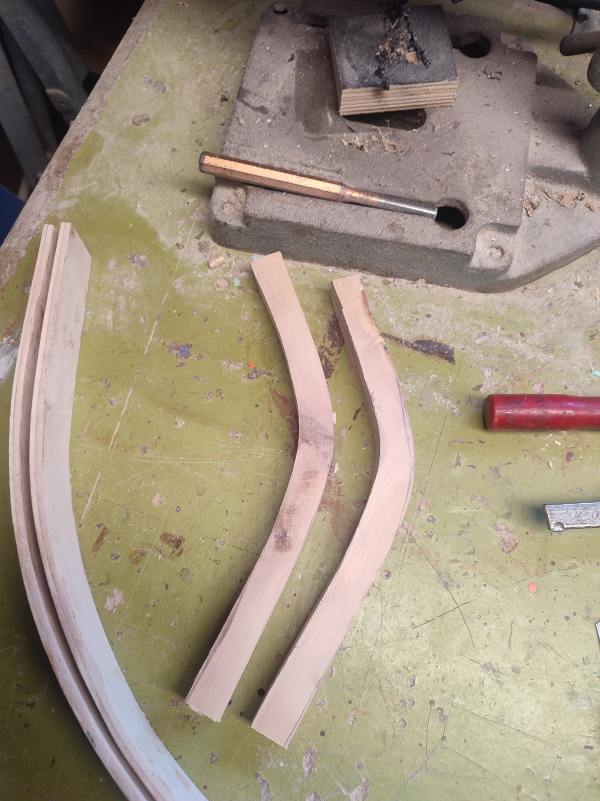

So nach dem er aus der Temperbox gekommen ist, habe ich nun die Siyahs eingespleißt....
LG Markus

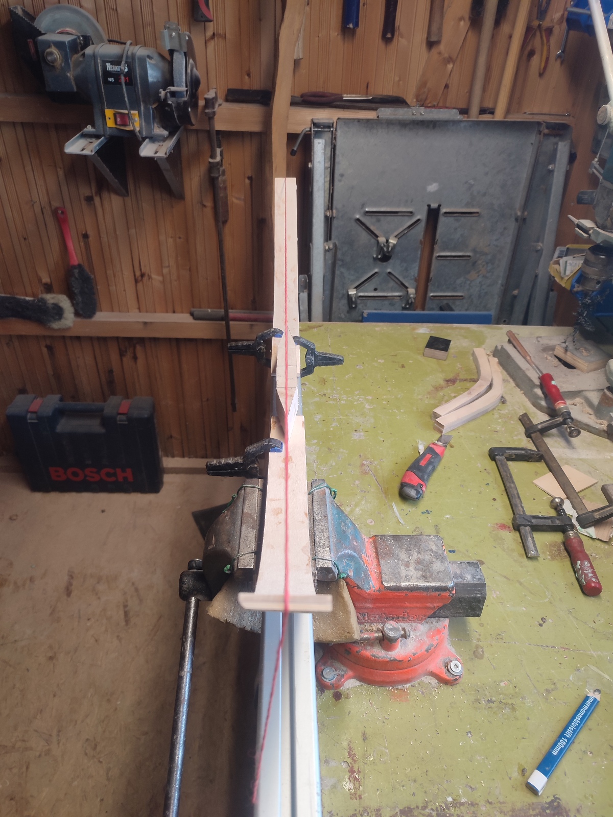

Da brauchst aber noch einen seitlichen Anschlag, sonst passt's ueber die Laenge irgendwo nicht, oder?Hieronymus hat geschrieben: ↑03.04.2026, 14:22 Worauf ich mich bei diesem Bogen freue...ich habe mir aus der Türkei dieses Tool mit bringen lassen. Damit werde ich dem Flightbogen eine gewölbte Klebefuge verpassen und ich brauche nicht darüber nachdenken, ob die Fugen aufeinender passen, denn sie sind schon versetzt angefertigt worden.

Wie willst du die Dicke messen, wenn Rillen im Holz und Horn sind? Die Rillen ignorieren oder halbe Rillenstärke zur jeweiligen Dicke dazuzählen oder...

Ja braucht man, werde sehen wie gut es geht
Ich messe erst die Dicke vom Bogen ,wenn das Horn drauf ist

Kennst Du auf YT Andi’s Workshop ? Der zeigt sein Tool fürs Abrunden des Bauches

Fürs runden vom Bauch ist die Klinge aber verkehrt
Meinst die Innenseite vom Horn.

Der Andi hat natürlich zwei Tools, eins fürs Horn (konvex) und eines für den Holzbauch (konkav), das Foto ist ein Sreenshot und soll ja nur als Inspiration dienen um sich das Video anzusehen. Ich finde auch das Tool beim Verkleben vom Holzrahmen mit dem Horn, das er verwendet, ist sehr praktisch. Auch interessant ist, dass ich keine Rillen sehe (vielleicht sehe auch ich nur keine Rillen), vor allem, weil ich vom Nutzen dieser Rillen beim Horn aufkleben nicht überzeugt bin. LG Stephan

Ja, ich kannte das Video auch schon. Hier hab ich zum Beispiel die Idee das Horn durch den Dickenhobel zu schieben her. Ich hab mich bei dem Video gefragt warum man eine flache Hornplatte innen aushöhlt. Einer der Hauptvorteile dieser konvexen Form ist meiner Meinung nach, sich das Plätten des Hornes zu sparen, da es innen von natur aus konvex ist, und man dadurch auch eine größere Dicke beim Horn erreicht. Eine flache Hornplatte nachträglich auszuhöhlen ist mMn Verschwendung von gutem dickem Horn. Der einzige weitere Vorteil der Konvex-konkaven Verbindung der mir einfällt ist, dass der Holzkern stärker von Sehne und Horn umschlossen wird. Bzw das man den Sehnenbelag nicht so weit zur Bauchseite gehen lassen muss, um das Horn ausreichend zu überlappen.

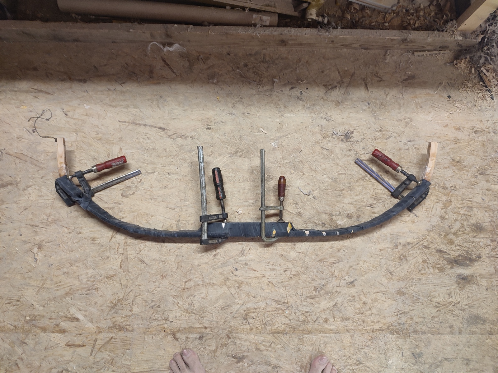

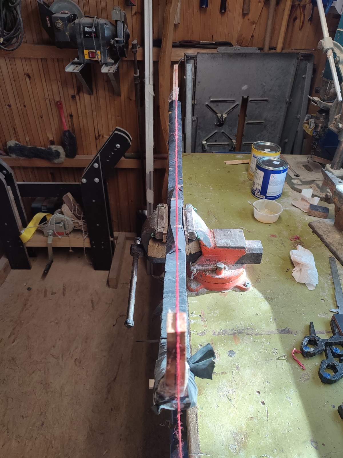

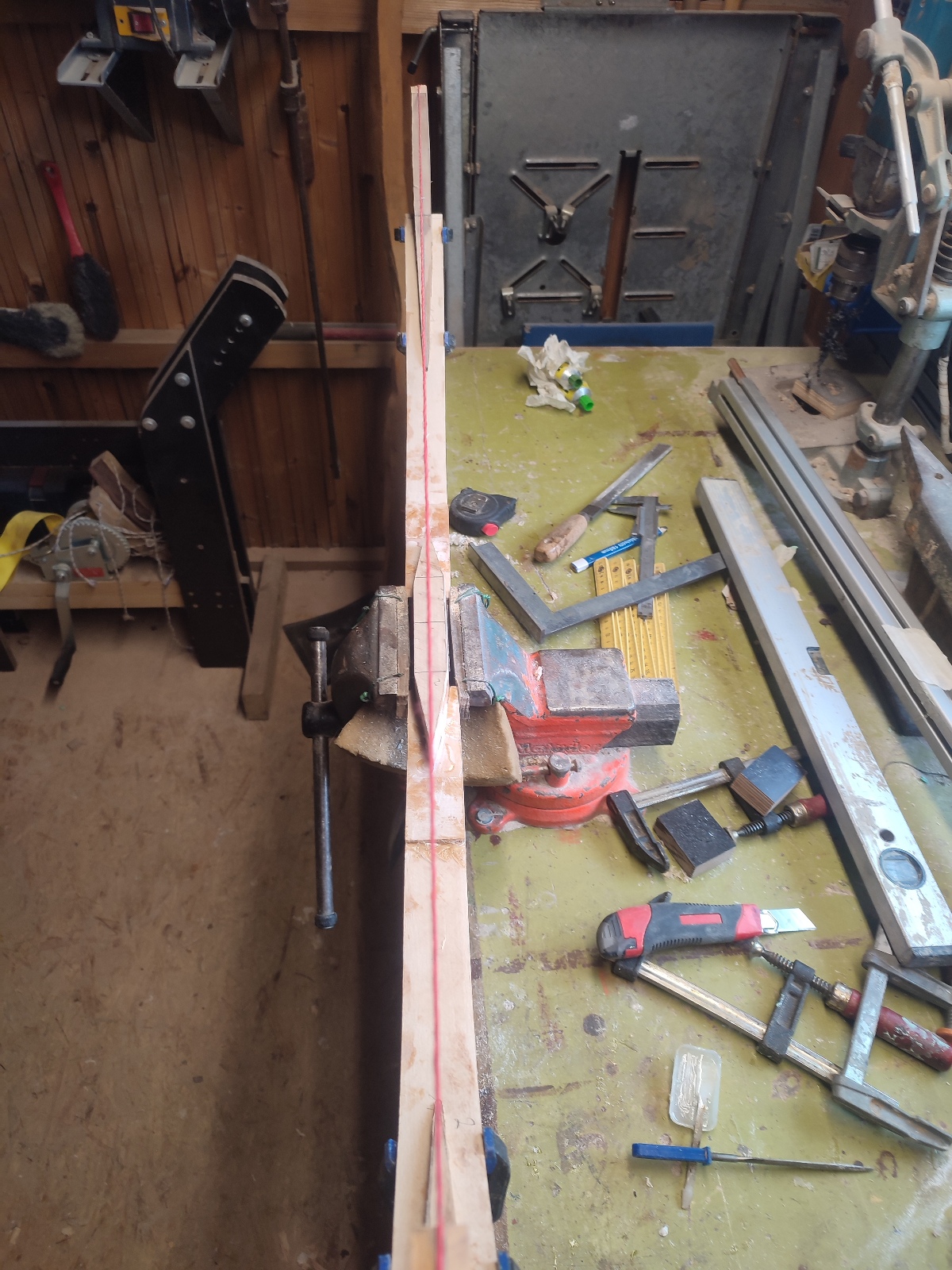

Nach dem ich richtig weit war und schon den Rahmen gezahnt habe, ist mit der Rahmen auf einer Seite am Kasan Auge gebrochen
ich hatte den Siyahs vergessen auf der Werkbank zu fixieren. Habe ich früher nicht gebraucht, da ich den Rahmen ca 15mm stark gemacht hatte, im Gegenzug zu heute mit 6,5 mm. Das ganze war am Samstag morgen passiert. Bis heute hatte ich dazu keinen Bock den kaputten Wurfarm auszutauschen....
Heute ging es dann weiter , neuer Arm eingespleißt. Wärend der Bogen in der Temperbox am trocknen war, habe ich das Horn bereits vorbereitet. Danach den Rahmen vorbereitet und gerillt , sowie das Horn drauf geklebt....jetzt ist er in der Temperbox. LG Markus
