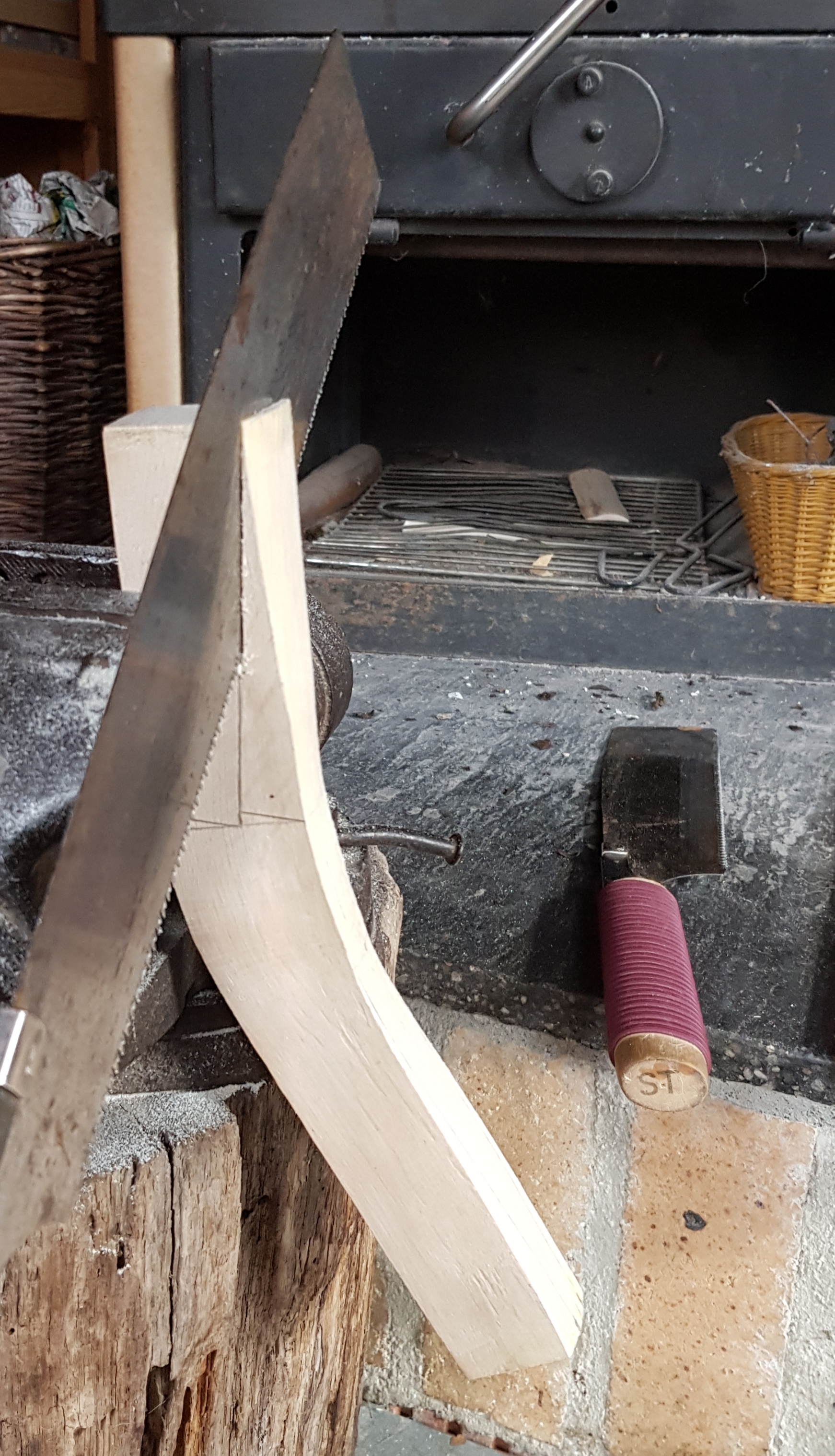

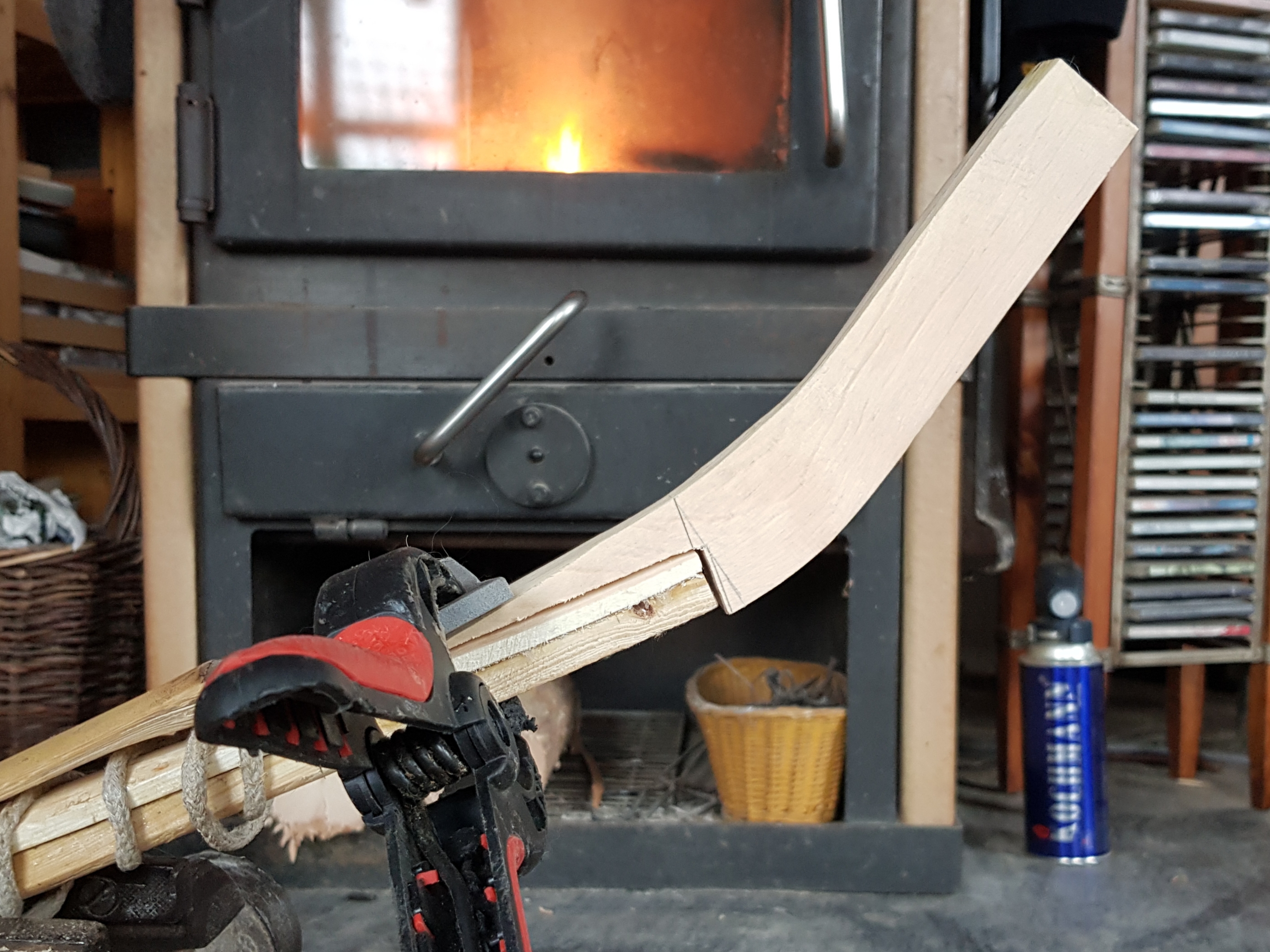

Während der Hautleim trocknet, die neuen Siyahs zusägen...

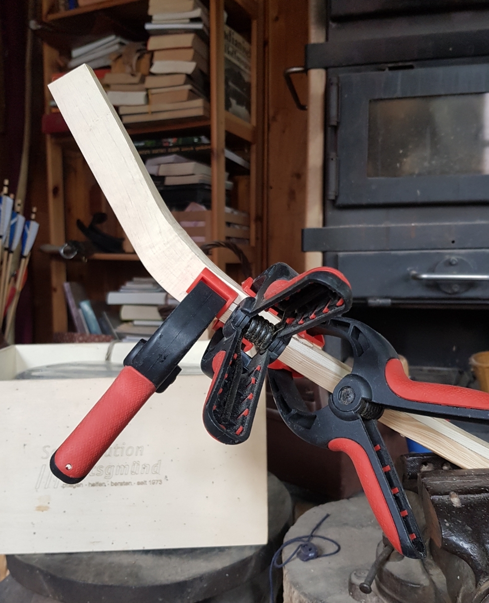

zurück zum ursprünglichen Plan, dem Chanten Aufbau...
Ich habe Keile und Wicklung an einem Ende entfernt und passe nun dort den ersten Siyah an... nicht ganz einfach isses die Flucht zum eingewickelten Bogen gut zu beurteilen...

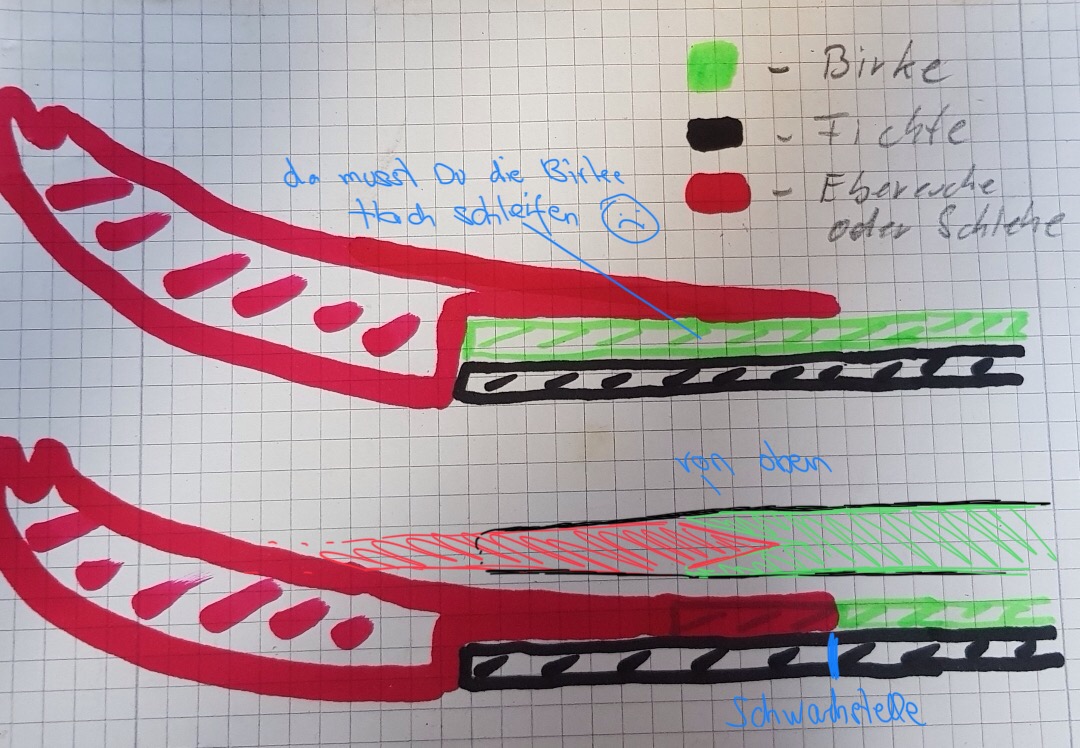

Chirurg hat geschrieben: 05.01.2026, 15:33 Die Fichte ist ja flach geschliffen. Beim Birkenlaminat ist oben ja der gebogen Rücken mit dem durchgehenden Jahresring. Bei Variante I müßtest Du den ja flach schleifen. ....
Ich werde die Birke flach schleifen... mein Bauch sagt: hält....😊

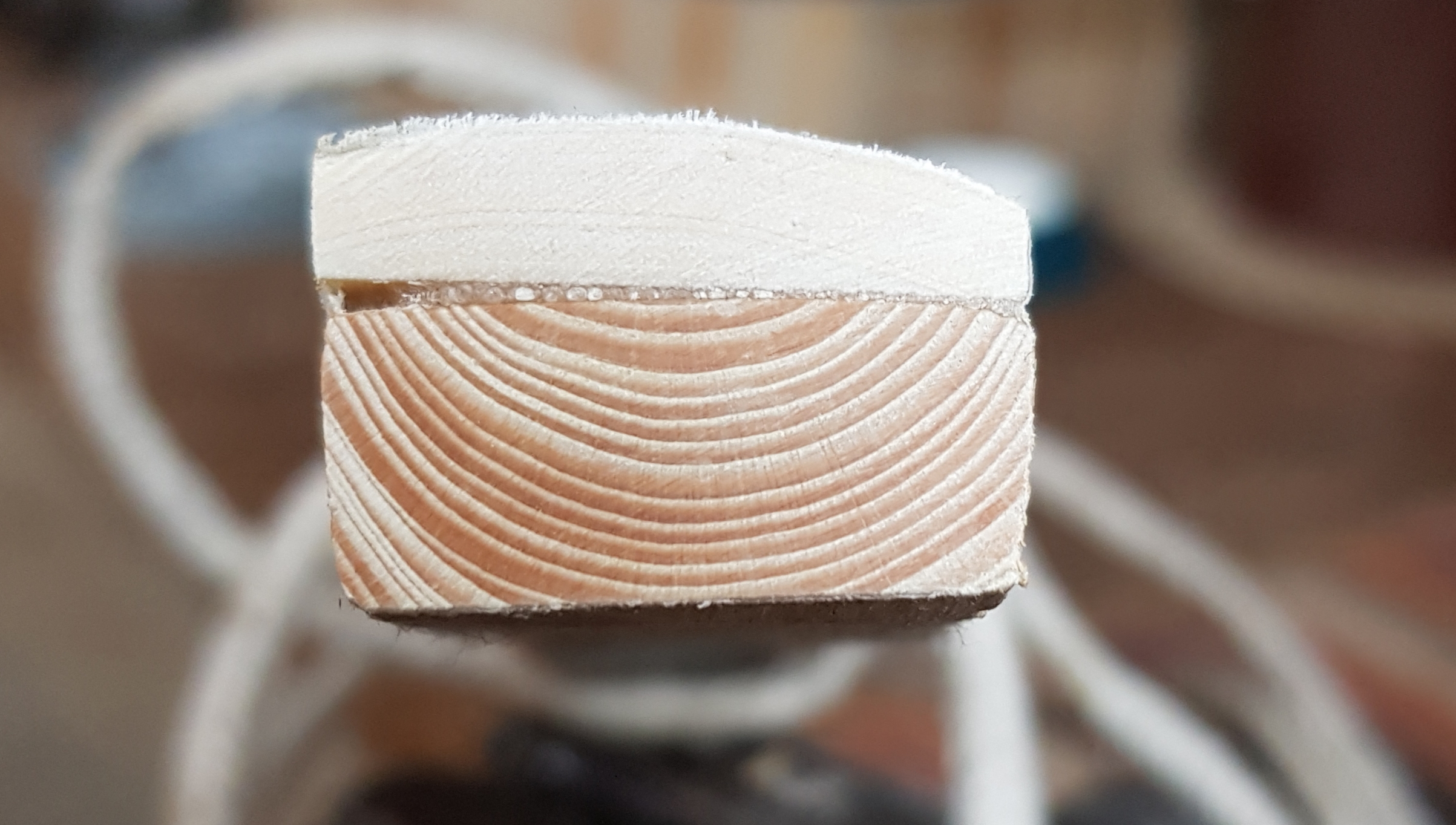

An diesem Regentag und bevor ich Formulare fürs Veterinäramt bearbeite, habe ich mich entschieden die Siyahs dem Außenradius der Birke anzupassen...

Re: Chanten Zweiholzbogen build-along

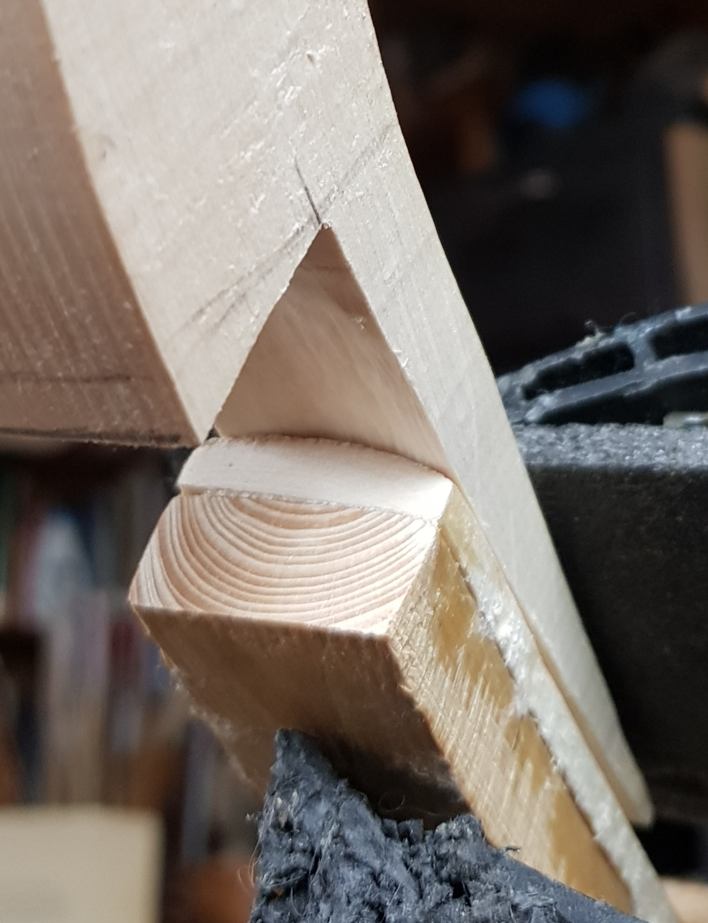

Trockenlauf zum Wickeln des ersten Siyah... nicht einfach, denn wie bei einem V-Spleiss, drückt es die Teile auseinander wenn Druck drauf kommt..
Ich habe mich bei den Verbindungen der steifen Enden für Epoxyd entschieden... die Anpassung an den Rückenradius ist nicht so einfach und Epoxyd füllt Lücken am besten...
