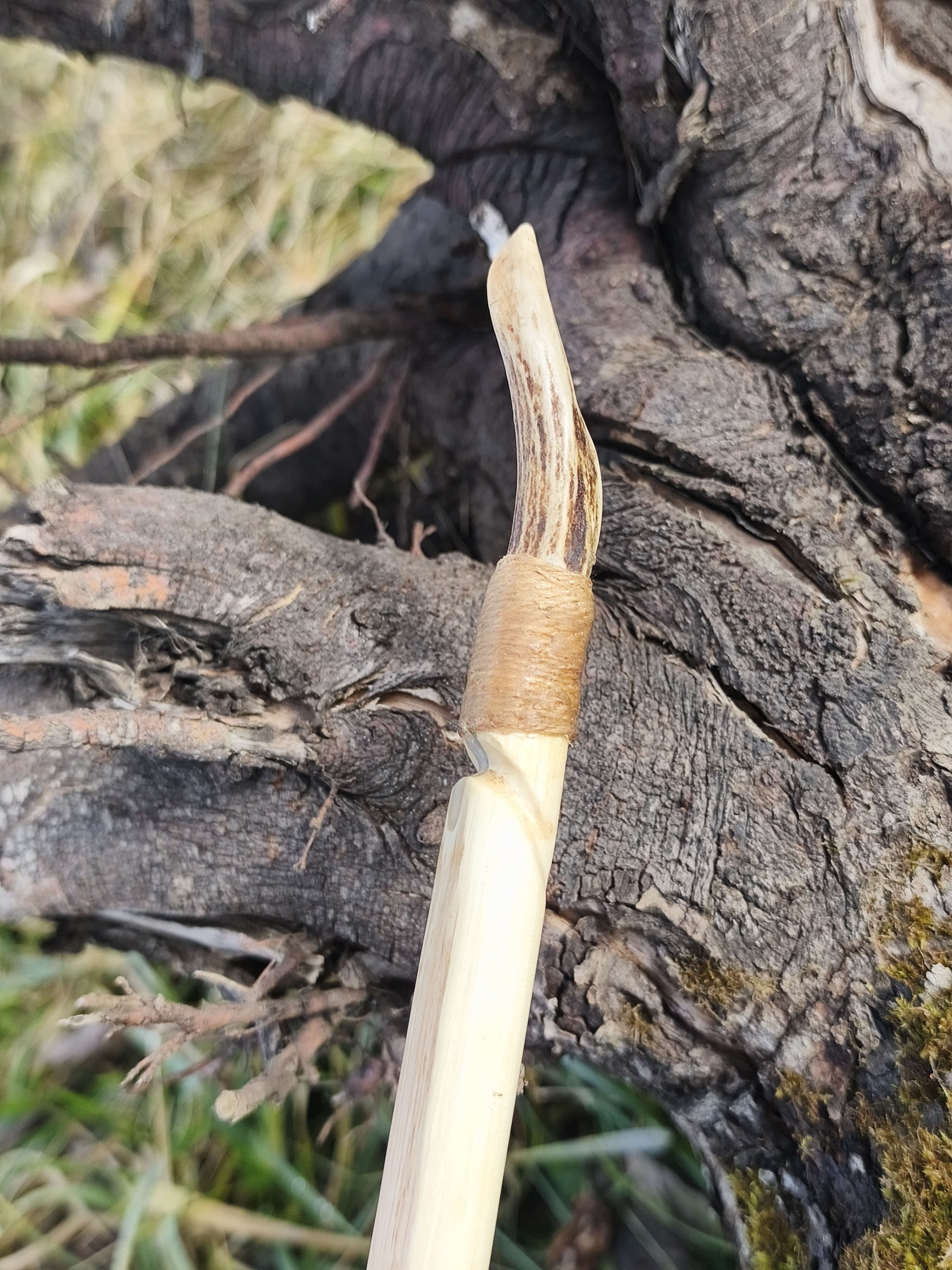

Dann mach ich mal den Anfang :)
Holzart: Hasel
Nocken: eingeklebtes Rehgeweih
Länge NtN: 190cm
Länge Geweihende bis Geweihende: ca 200cm
Gewicht inkl. allem: 605g
Zuggewicht: 69#@28,5"
Finish: 4 Schichten Leinöl
Sehne: 14 Strang Dacron
Griff: Leder
Hier der Link: viewtopic.php?t=34001
Hier noch die beiden Spezialnocken mit der Wicklung

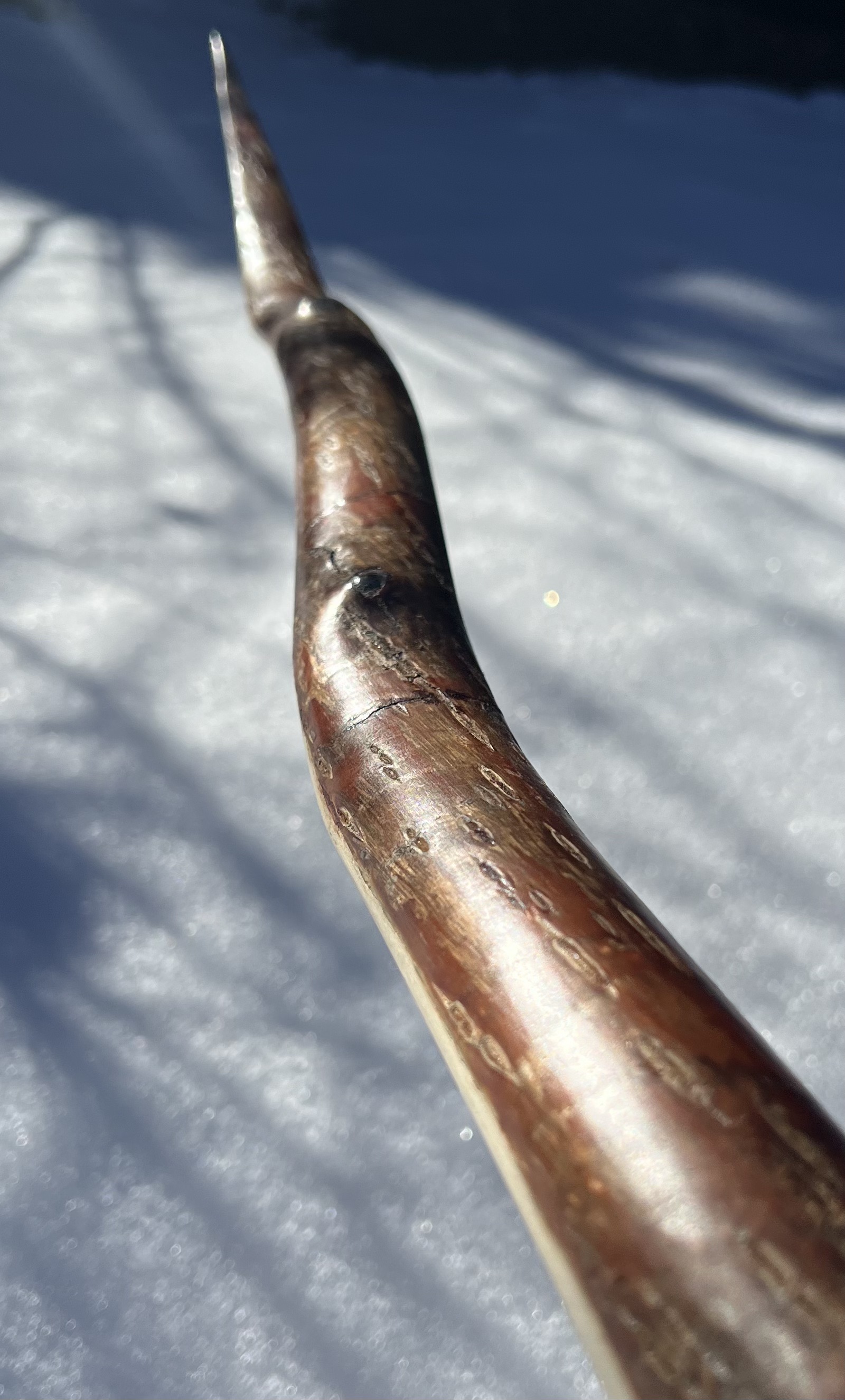

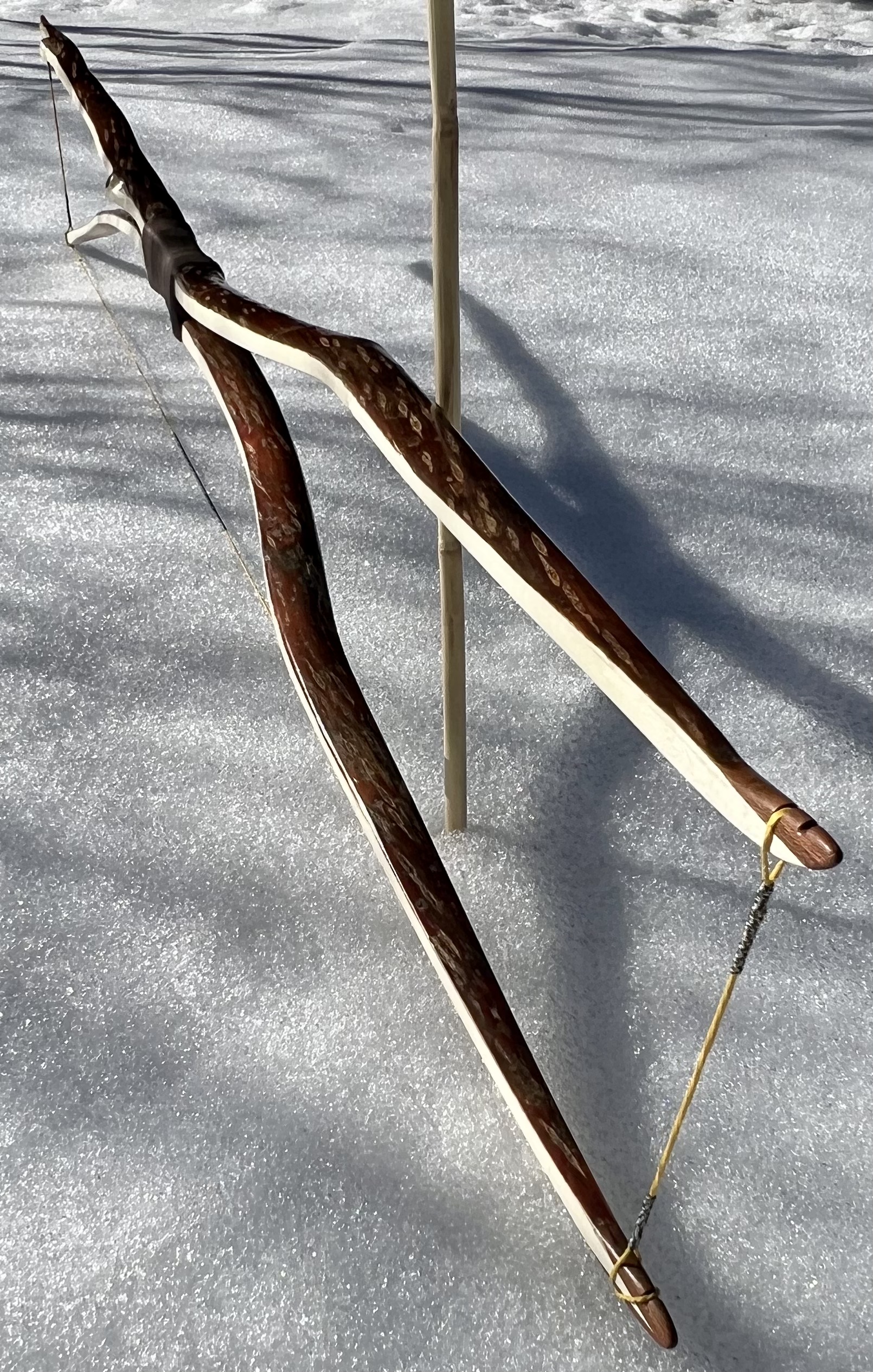

DOPPELBOGEN „GEMINI“
Heimische Traubenkirsche Prunus padus, Stämmchen mit 5,5cm Durchmesser an der dicksten Stelle, in Längsrichtung geteilt
die reflexe Hälfte wurde der Frontbogen, Zuggewicht 35 Pfund, NtN 166cm
die deflexe Hälfte wurde der Backbogen, Bauch getempert, Zuggewicht 27 Pfund, NtN 160cm
Gewicht 776 Gramm
62 Pfund bei 26 Zoll
Kirschrindenbacking
Griff: Zetschkenholzstege als Ausgleich mit Epoxy verklebt, Leinenfadenwicklung 1mm mit Epoxy getränkt, darüber Lederbandwicklung gewachst
Nockoverlays aus Zwetschkenholz
Fastflightsehnen, 10 Strang
Finish mit 3x Danish Oil
Steile Zuggewichtskurve, ab 26 Zoll deutliches Stacking (oder ich bin zu schwach für das hohe Zuggewicht), geringer Handschock spürbar, Zielen optisch gewöhnungsbedürftig, weil viele Wurfarme im Blickwinkel, hat ordentlich Wums!
Baubericht viewtopic.php?t=34003

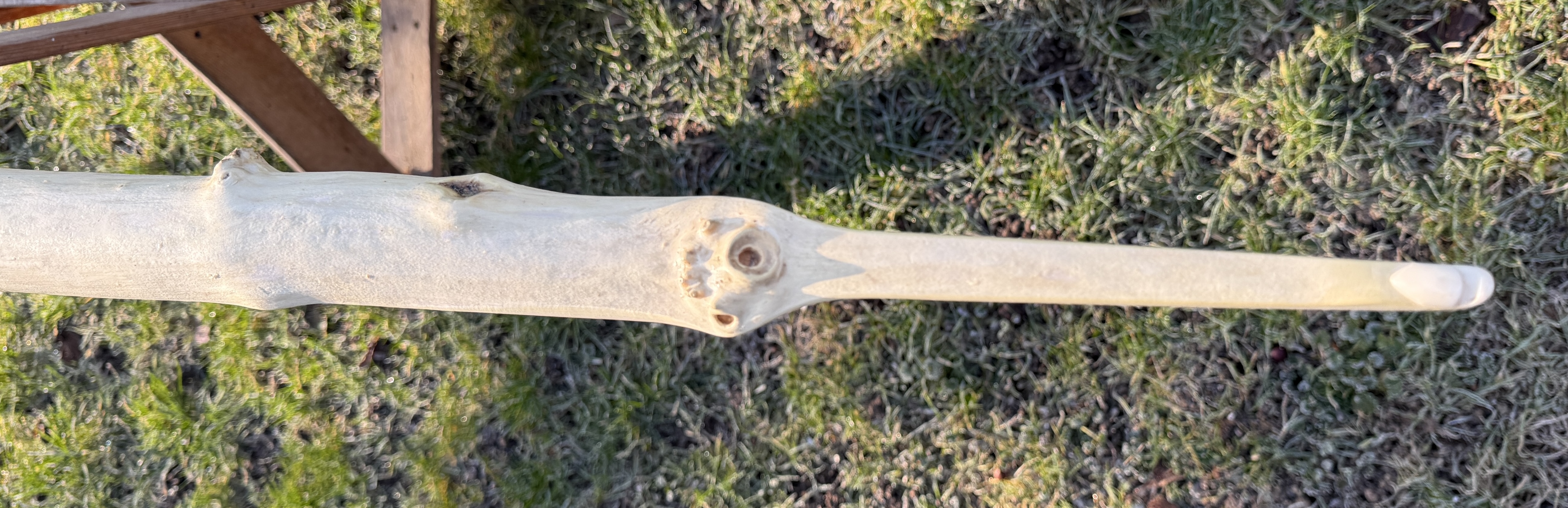

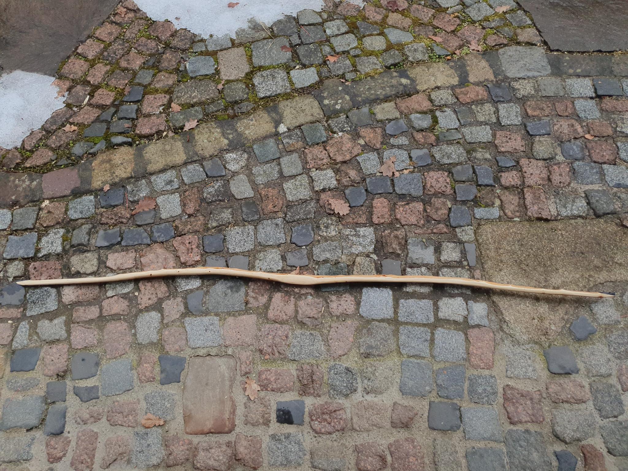

SCHLANGENBOGEN
Heimische Traubenkirsche: Prunus padus, kurzes Stämmchen mit 5cm Durchmesser an der dicksten Stelle, geteilt in Längsrichtung und mit V Spleiss zusammen gesetzt, Verklebung mit Epoxy, Griffaufbau mit einem Traubenkirschenrest, aufgeklebt mit Epoxy
NTN 182cm
Gewicht 512 Gramm
44 Pfund bei 26 Zoll
Kirschrindenbacking aufgeklebt mit Hautleim
Griff Kirschrindenwicklung aufgeklebt mit Kontaktkleber, 2 schwarze Lederriemchen als Abschluss
Pfeilanlage aus Kuhhorn aufgeklebt mit Hautleim
Nockoverlays aus Goldregenabfall vom Brennholzstapel
2 Reparaturstellen mit kurzem Sehnenbacking im Bereich der Äste am unteren Wurfarm
Optisches Highlight zum Kirschrindenbacking: 2 Augen im Bereich der Astknubbel
Fastflightsehne 8 Strang mit flämischen Spleiß
Getillert wurde aufgrund der vielen deflexen und reflexen Wellen mit Hilfe einer Tillerlinie an beiden Seiten
Aufgrund der Bogenlänge zieht sich der Bogen weich, kein Stacking, Centershot, interessanterweise kein Verdrehen im Auszug, schießt akkurat.
Hier gehts zum Baubereicht: viewtopic.php?t=34003
Reparaturstelle mit Auge am oberen Astknubbel
Reparaturstelle mit Auge am unteren Astknubbel

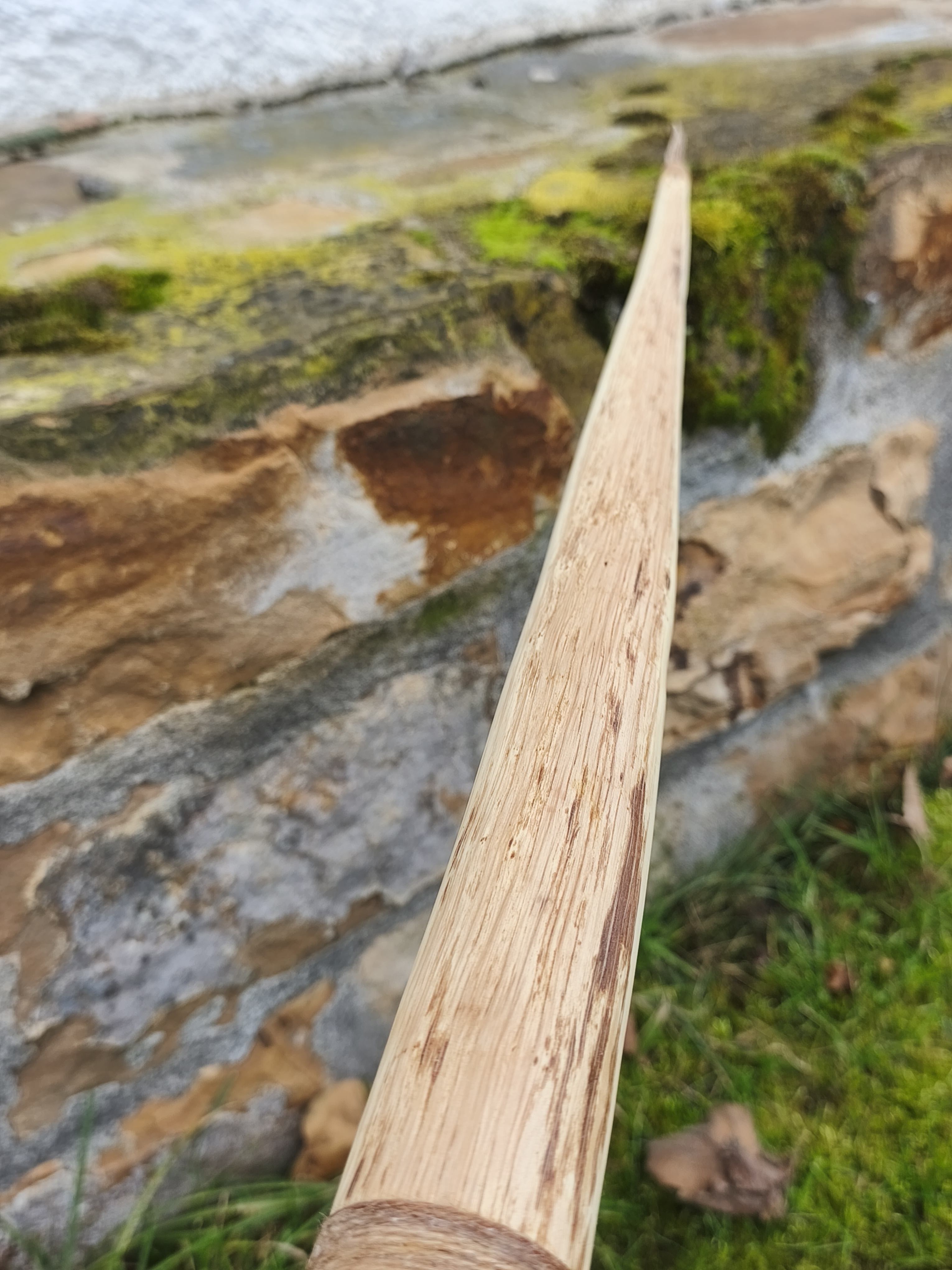

Schlehbär
Schlehe (Prunus spinosa)
NTN 189cm
Gewicht 747 Gramm
72 Pfund bei 32 Zoll
Nockoverlays Bueffelhorn
Fastflightsehne 10 Strang mit flämischen Spleiß
Finish mit 3x Hartoel
Der Tiller muss sich leider nach einigen unschoenen halb ueberwallten Verletzungen richten, die erst bei Abziehen der Rinde
zum Vorschein kamen und die ich nicht allzusehr biegen lassen wollte. Der Stave war beim Trocknen, wie bei Schlehe haeufig,
gerissen. Das meiste davon ist weggefallen, nur im Griff musste ich einen Span aus einem Reststueck des Staves einkleben.
Hier gehts zum Baubereicht: viewtopic.php?t=34021

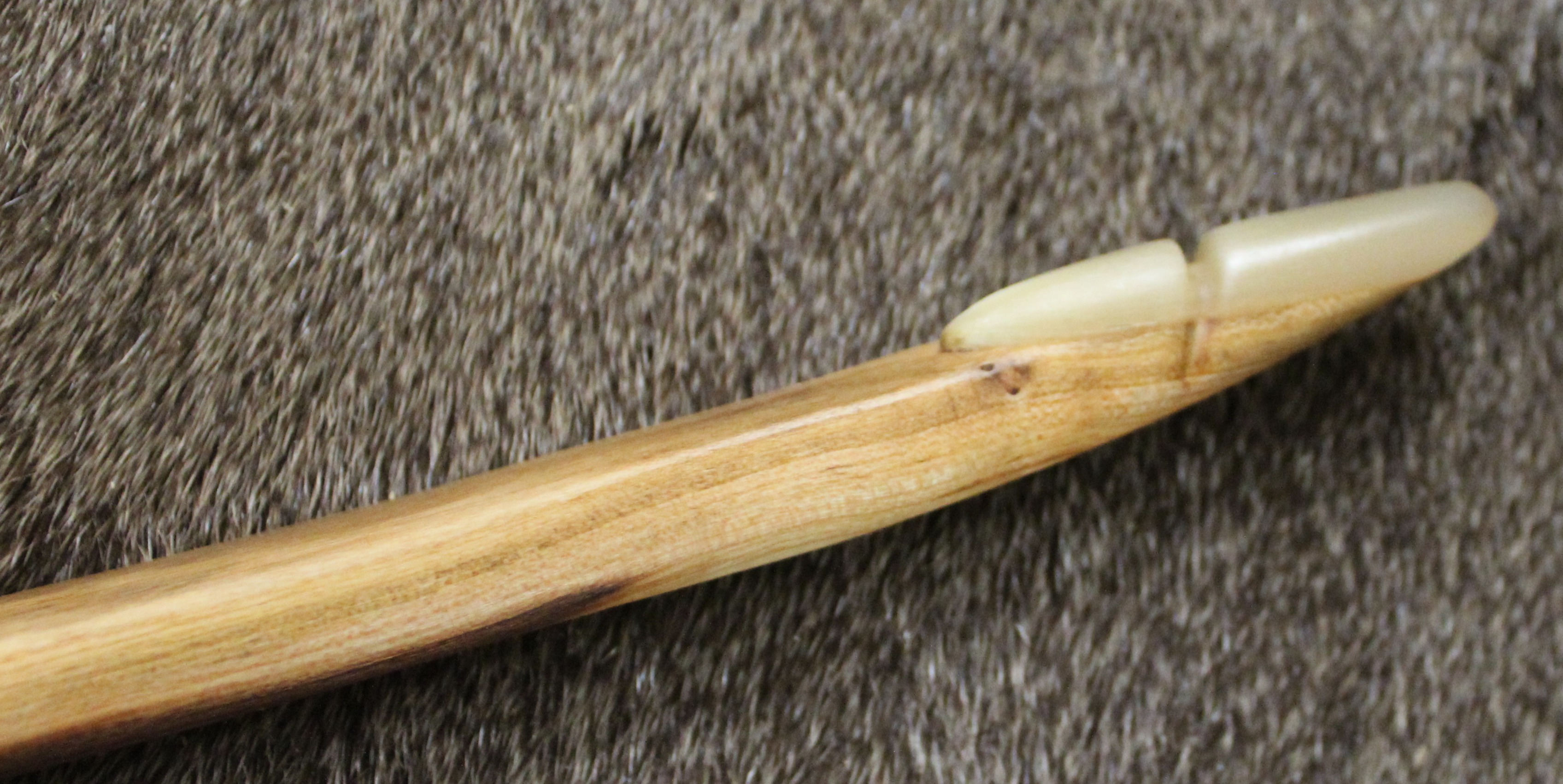

Re: PRÄSENTATIONEN Saplingbow 18, 2026

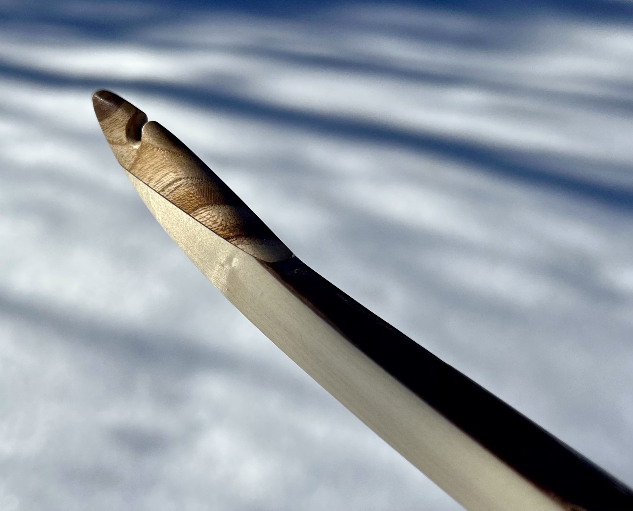

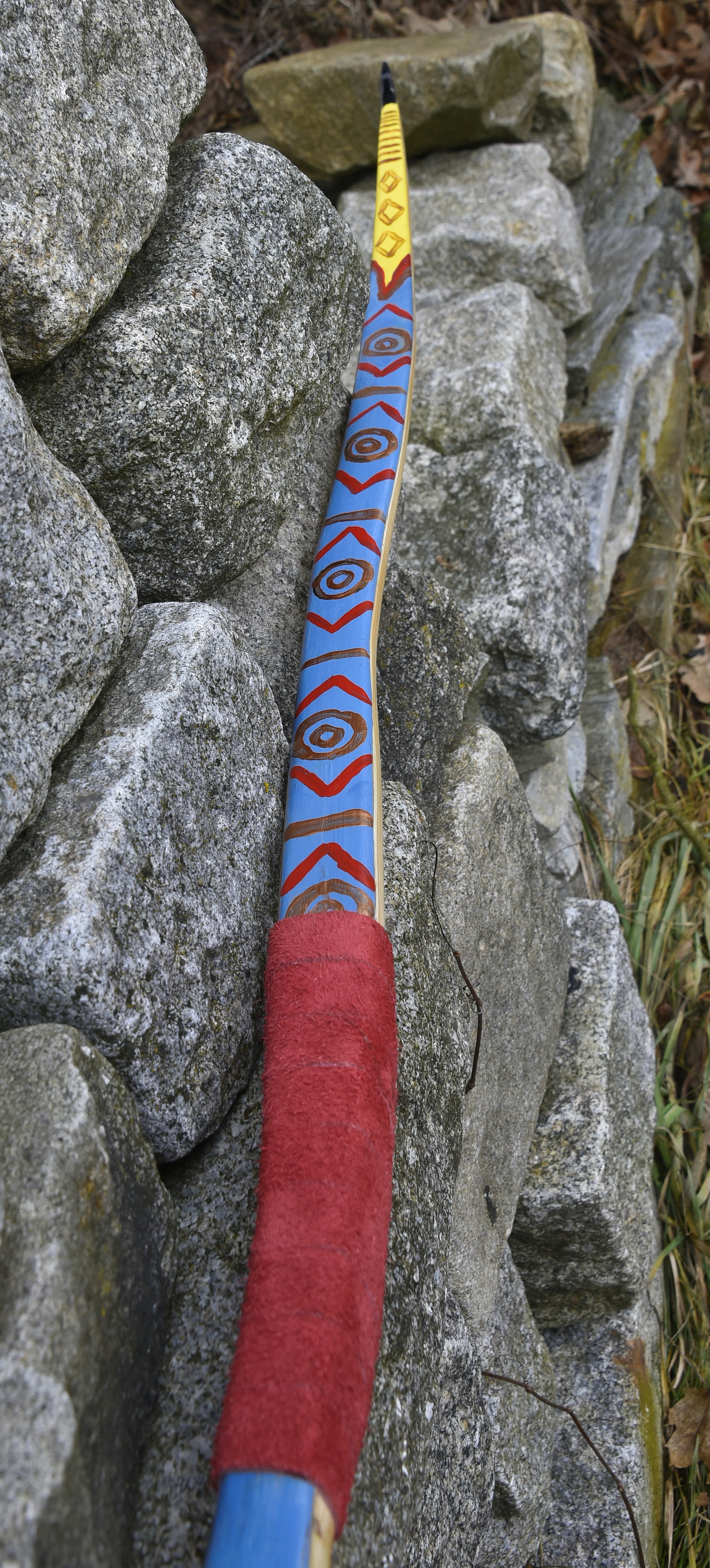

Hurra, ich habe es geschafft im Saplingbow einen Bogen fertigzustellen ;D
"Rezept Victor F."
Holz: Rückenlage Hasel (Corylus avellana), Bauchlage Morgenländischer Lebensbaum (Platycladus orientalis)
Länge: 186 cm N/N
Zuggewicht: 38#@28"
Bogengewicht: 505 g
Nockoverlays: Wasserbüffelhorn
Griff: Wicklung aus Ziegenrohhaut, gebeizt mit Tannin und gefärbt mit Rote Beete oder Osage orange (hab's vergessen, war letztes Jahr)
Arrowpass: blondes Rinderhorn
Wicklungen: Leinen-Buchbinderzwirn Nr. 10 (Gruschwitz) und rote Seide. Eine Reparaturwicklung, andere Seite für die Optik
Link zum Bauthread: viewtopic.php?t=34020

Nocke 01
Nocke 01
Nocke 01
Nocke 01
Nocke 02
Nocke 02
Nocke 02 andere Seite
Nocke 02
Nocke 02

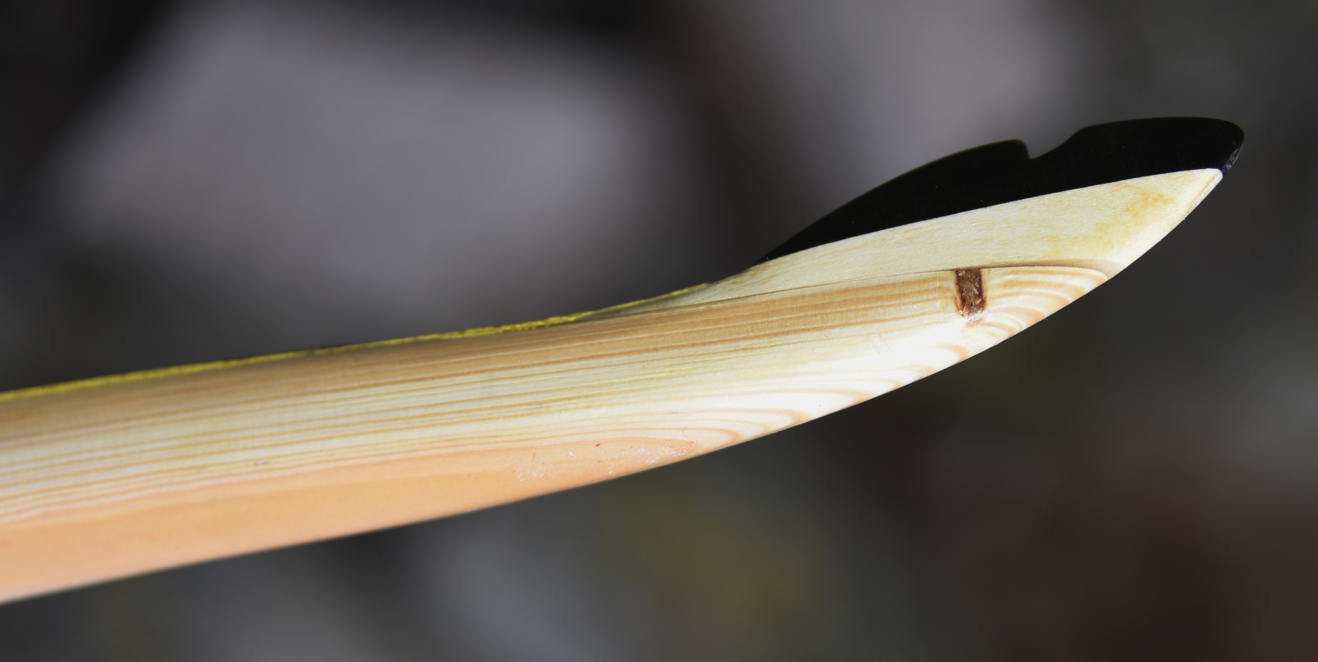

DouglAst
Holzart: Douglasienast
Backing: eine Lage Straussensehne
Abdeckung: Ziegenrohhaut mit Acrylfarbe bemalt und PU Lack versiegelt.
Finish: Auro Hartöl
Overlays: Horn vom Wasserbüffel
Griff: rotes Lederband
NzN: 172 cm
Gewicht: 550 g
Zuggewicht: 35# bei 28"
Link zum Bauthread
viewtopic.php?p=610003#p610003

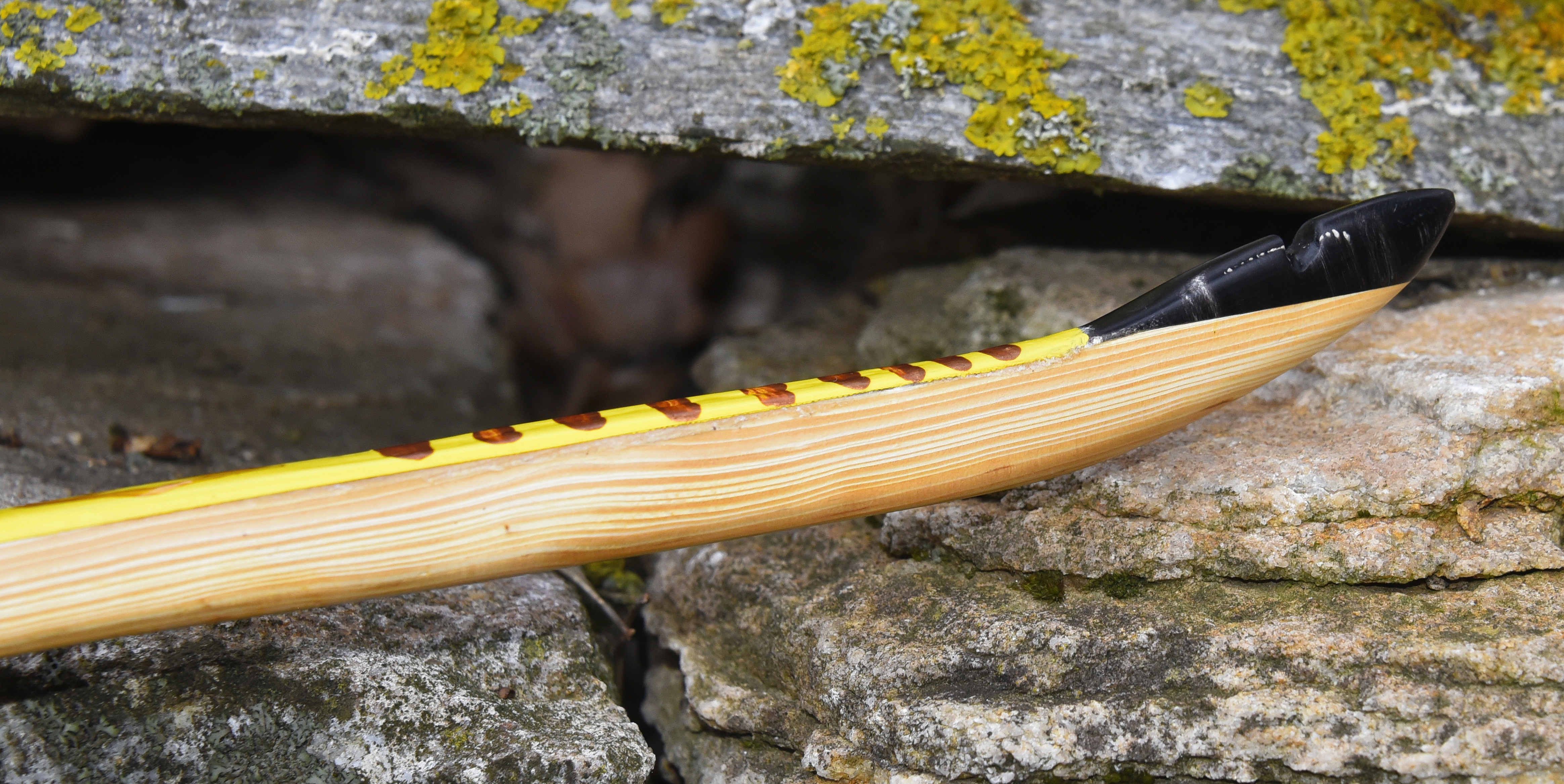

Holler-Mölle-HLD
Der Markkanal ist durch den Griff offen, der Druckpunkt ist die Bogenmitte.
Hier der Link zum Bauthread: viewtopic.php?t=34014
Holz: Schwarzer Holunder
Länge NtN: 178cm
Gewicht: 720g
Sehne 10-Strang FF+ flämisch, mit Verstärkung
Zuggewicht: 70@28
Max. Breite 49mm
Länge Nadeln: 19cm
Breite Nadeln: 16-> 11mm
Max. Dicke WA: 15mm
Tiefe HLD: 6mm
Overlays: Rinderknochen
Finish: Tungöl/Leinöl

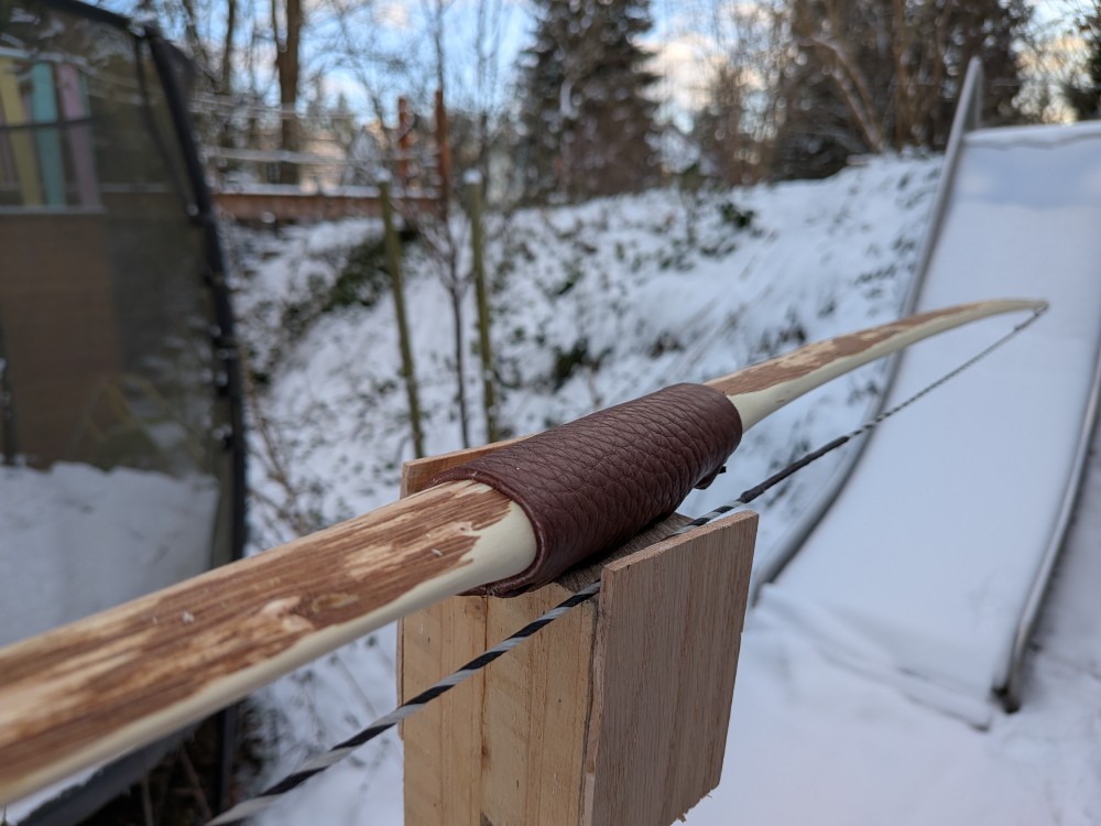

Holzart: Hasel
Länge NtN: 166cm
Zuggewicht: 38#@28"
Finish: Leinöl
Griff: irgendein Leder
Bauthread: viewtopic.php?t=34040

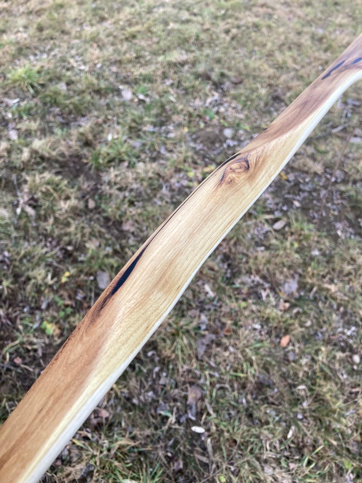

Zweierlei
(Zwei Hölzer, zweimal Markkanal, zwei Farben)
Holzart: Holunder und Hartriegel
Länge: 175,5 N/N
Zuggewicht: 45# @ 30"
Bogengewicht: 548g
Backing: Leinen
Nocken: Büffelhorn 7mm breit
Arrowpass: Büffelhorn
Griff:Schwarzes Leder weiß vernäht
Finish: Acryllack
Holunder-Markkanal wurde getapert von verfügbaren 6mm bzw. 7mm an den Enden auf 10mm im Griff. Anschließend wurden zwei Äste angepasst und eingeklebt. Der Holunder hatte in der Mitte 3cm Durchmesser die sind erhalten geblieben. Der Markanal vom Hartriegel liegt an mehreren Stellen offen.
Link zum Baubericht: viewtopic.php?t=34025

Vogelkirsche vom alfred33
Bauthreat:viewtopic.php?t=34015
(nachdem Rainbow und Snaky Robinie raus sind)
Holzart: Vogelkirsche
Nocks und Pass: helles Geweih
Länge NtN: 164 Kerbe zu Kerbe 159cm
Gewicht: 445 Gramm
Zuggewicht bei 27":38# Sehnenwinkel passt :-)
Finish: 2x Leinöl
Sehne: 12er B50
Griffwicklung: gebeizte Schnur
der obere Wurfarm prägt sich so ein Zoll nach oben aus und
unterer WA zum Ende zu etwas steif da die Nassfäule recht ausgeprägt war und WA Mitte ein Gammelast war...
abgespannt
abgespannt

Griffsektion
Griffsektion
Arrowpass
Arrowpass
gebeizte Schnur
gebeizte Schnur
Tip
Tip
WA oben Bauch
WA oben Bauch

WA unten Bauch
WA unten Bauch
WA unten Rücken
WA unten Rücken

Dann hoffe ich er passt soweit und allen weiterhin toitoitoi
alfredle
(der mit der kleinen Wölfin)
