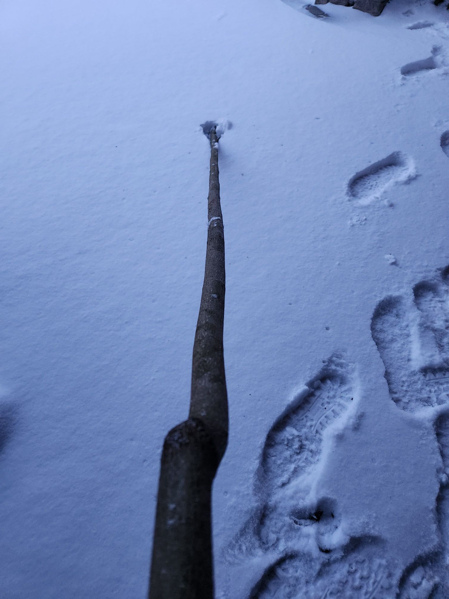

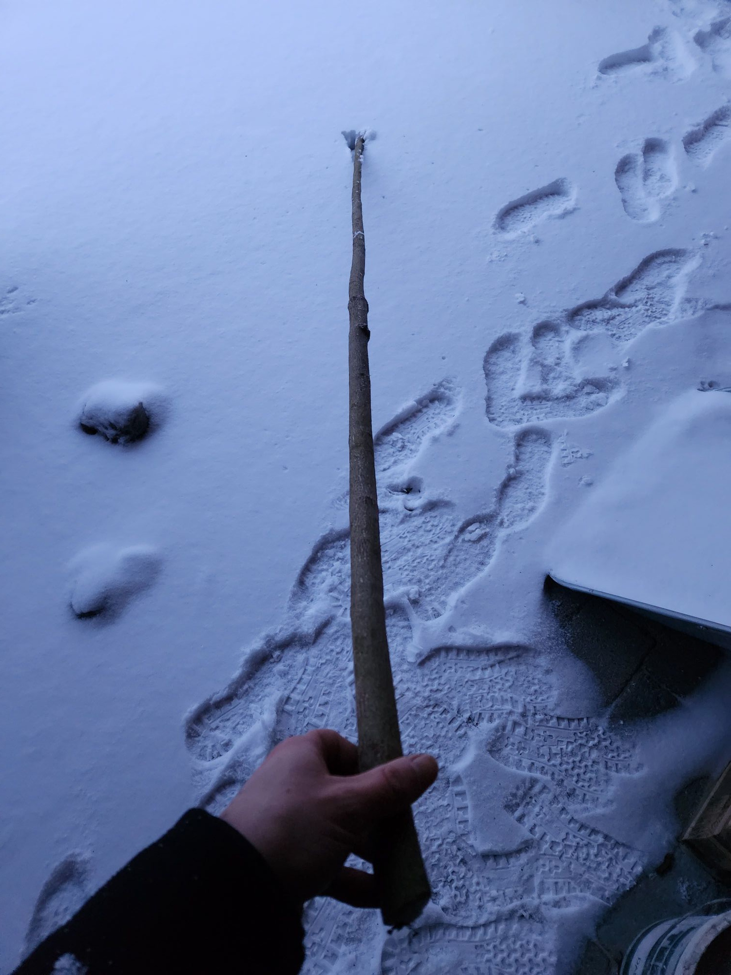

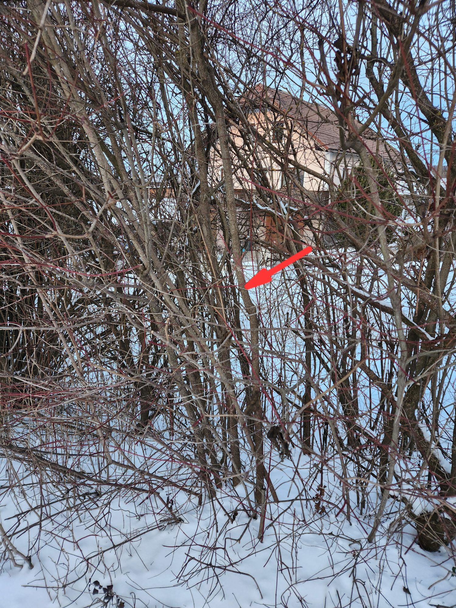

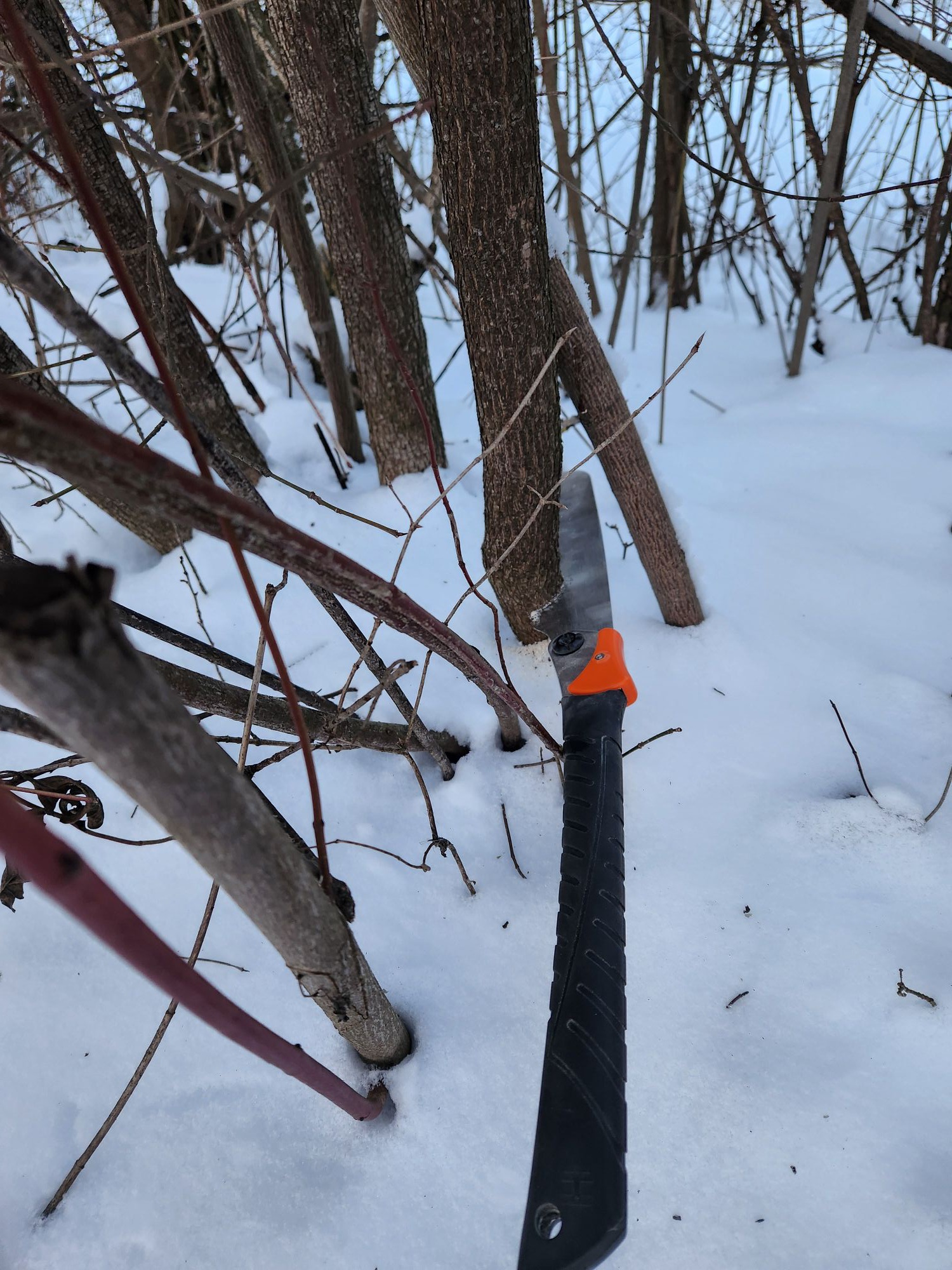

Mein Plan für heuer ist es, einen Stabbogen aus einem dünnen Hartriegelstämmchen aus meinem Garten zu bauen. Dafür hab ich schon vor ein paar Tagen dieses Stämmchen erblickt und jetzt geerntet.
Ich könnte ihn nur von vorne ansehen da der Strauch einfach zu dicht ist und hatte gedacht der wäre in der anderen Richtung gerader. Naja mal schaun ob der was wird.

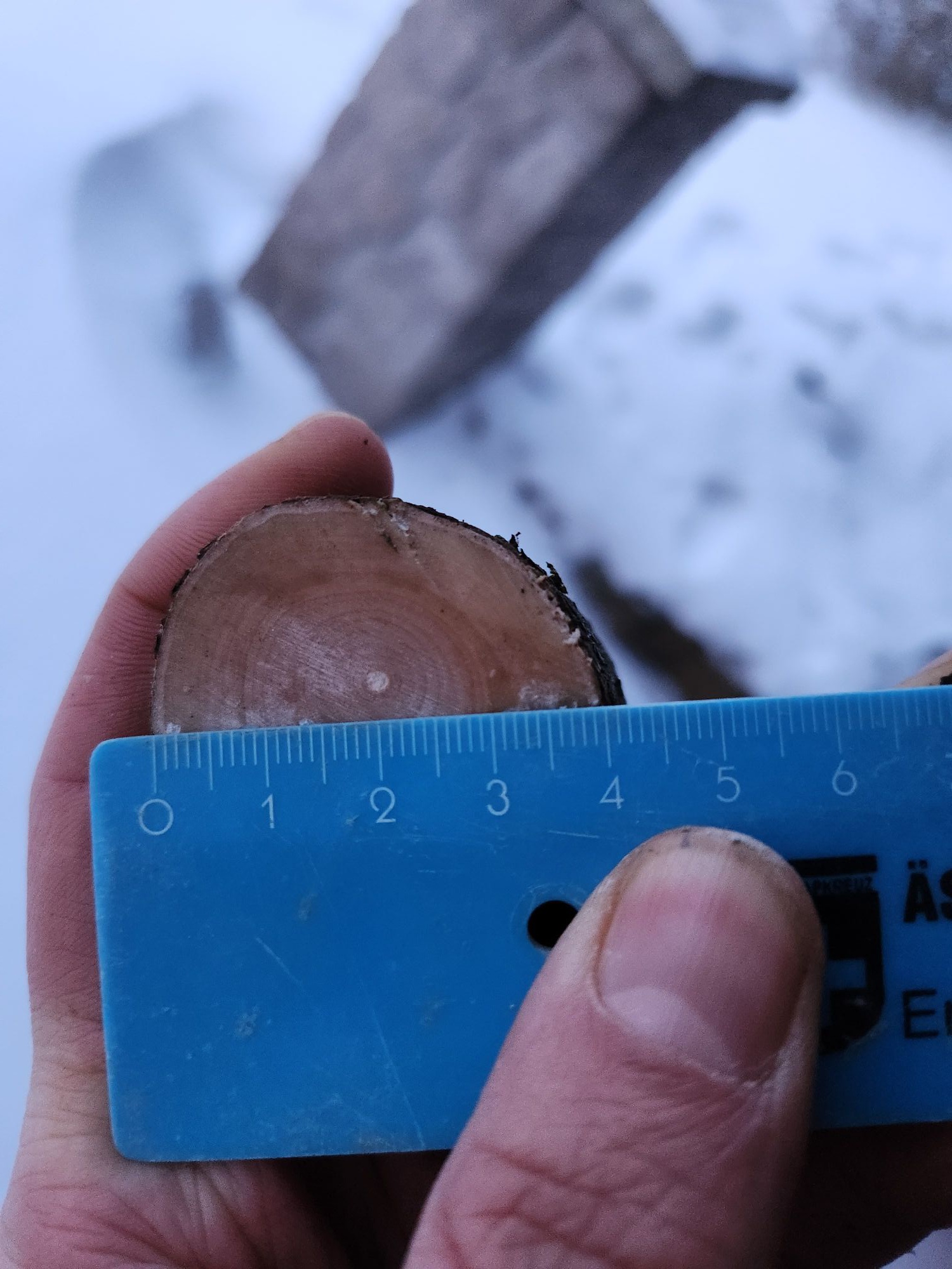

Unterer Durchmesser:
Gesamtlänge ist im Moment um die 195cm.

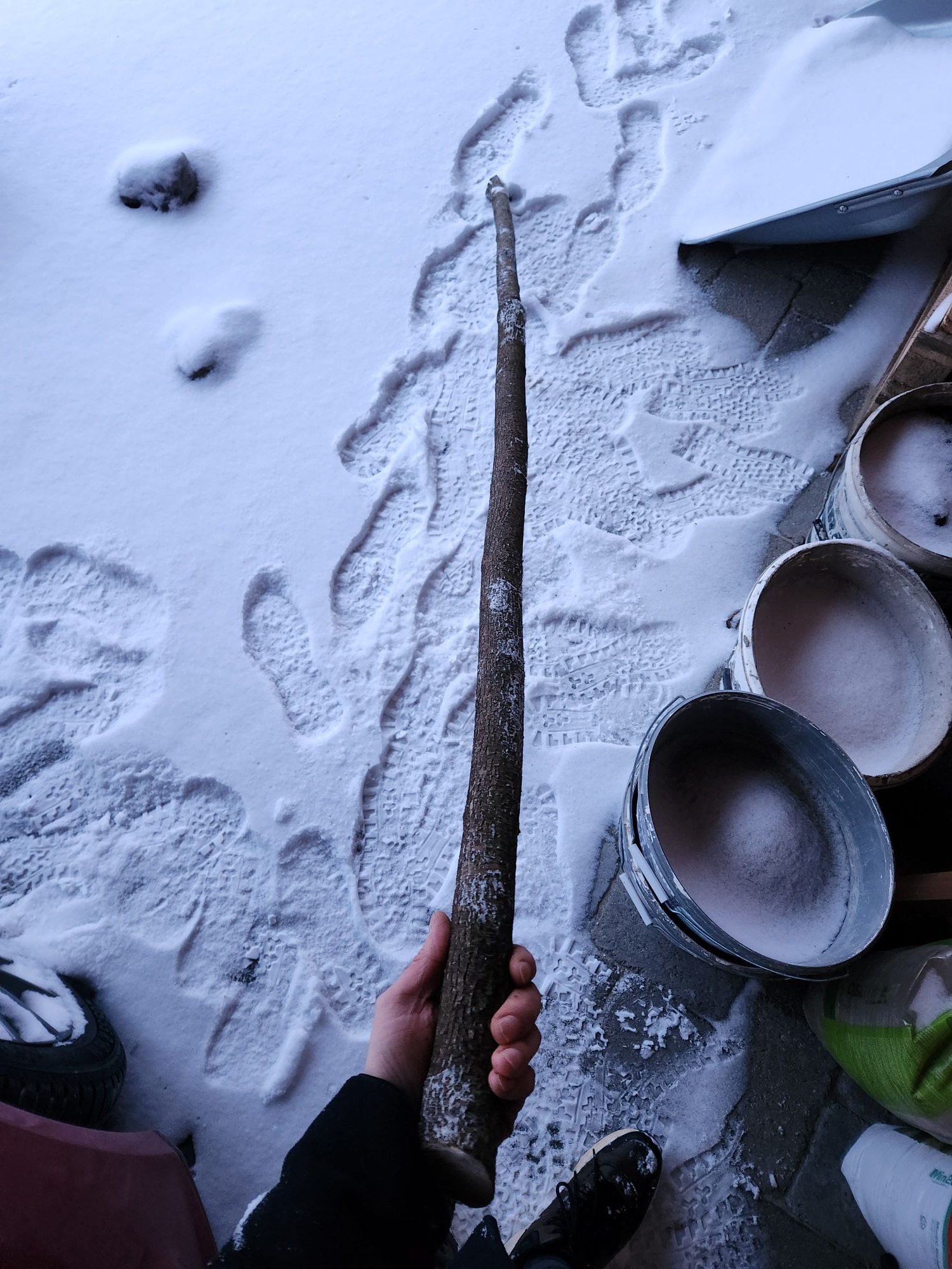

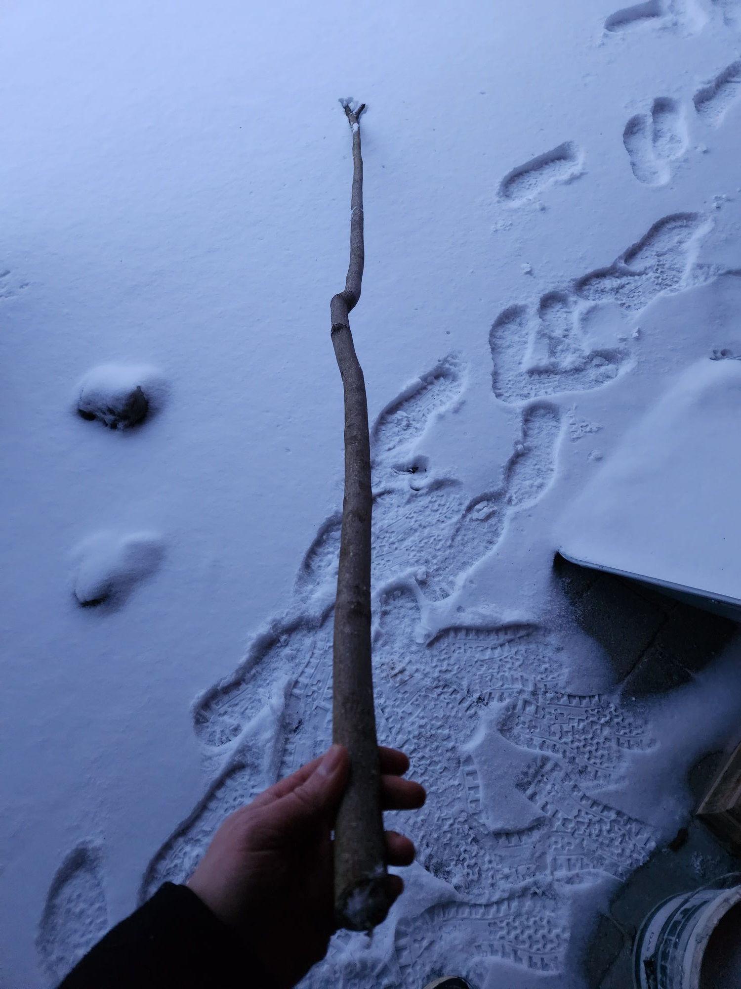

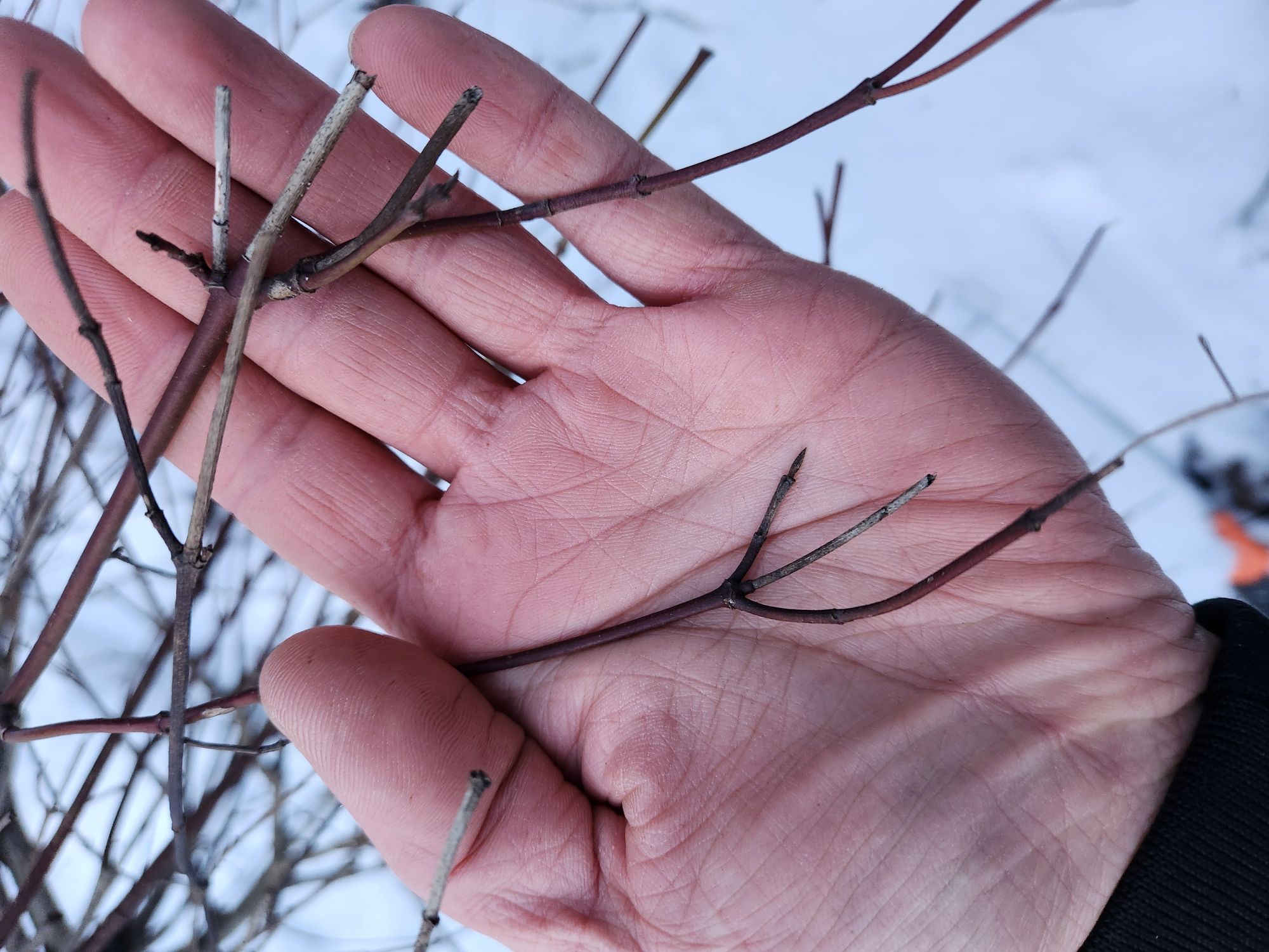

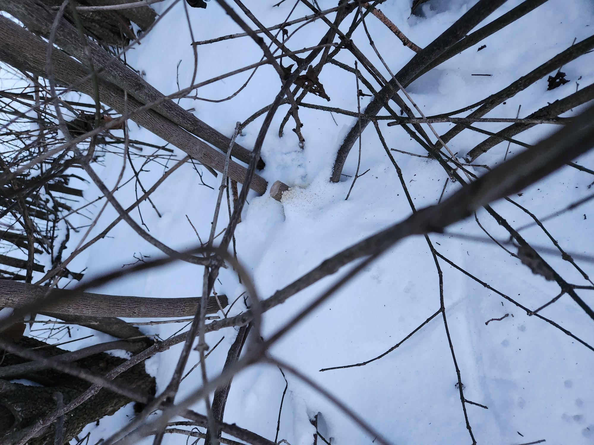

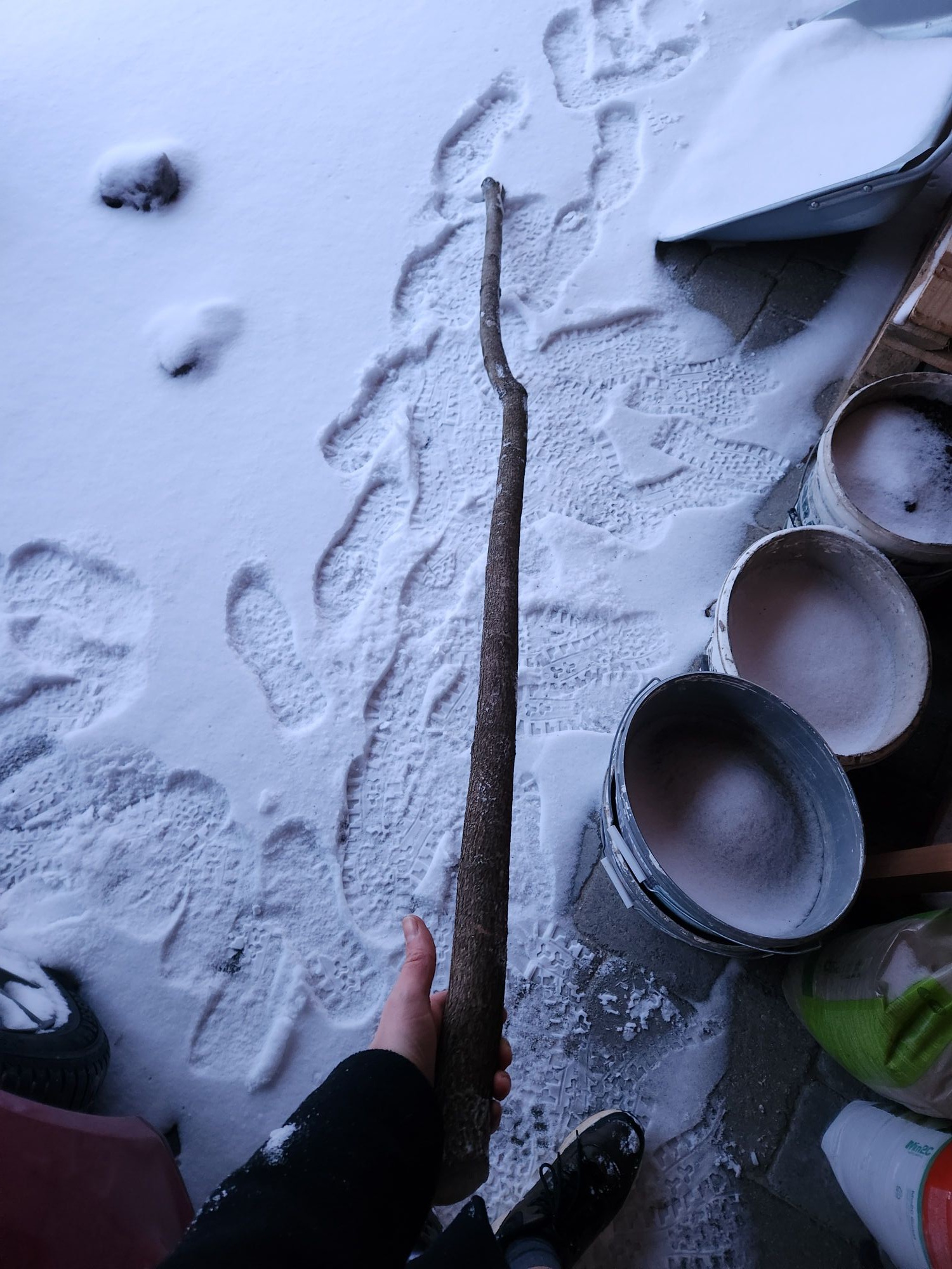

Zweiter Kandidat ist mir heute erst ins Auge gestochen. Der hat von vorne genau so ausgesehen wie der andere nur wesentlich dünner. Und der ist in der anderen Richtung viel gerader.
Gesamtlänge über 250cm. Hier überlege ich, ihn vielleicht erst nach dem Knick zu verwenden.
Da bleibt eine nutzbare Länge von bis zu 160cm übrig. Den müsste ich vermutlich sowieso kürzer bauen damit der auch ein ordentliches Zuggewicht bekommt (mindestens 40# hätte ich schon gern). Auf den werde ich mich im wesentlichen konzentrieren weil der wenig Arbeit machen sollte. Muss ja kaum Material runter 😁.

Könnte beim 2ten der Knick nicht einen interessanten setback griff geben?
Beiträge: 2067
Hat gedankt: 158 Mal
Hat Dank erhalten: 216 Mal
Re: Saplingbow 18, Bogenbas, Hartriegel
fka hat geschrieben: 01.01.2026, 17:54 Könnte beim 2ten der Knick nicht einen interessanten setback griff geben?
Ich glaub das wirkt nur durch die Perspektive so. Muss ich mir nochmal anschaun aber ich denke der hat eher nur einen Versatz wie der andere und ne langgezogene Kurve, keinen zweiten Versatz.

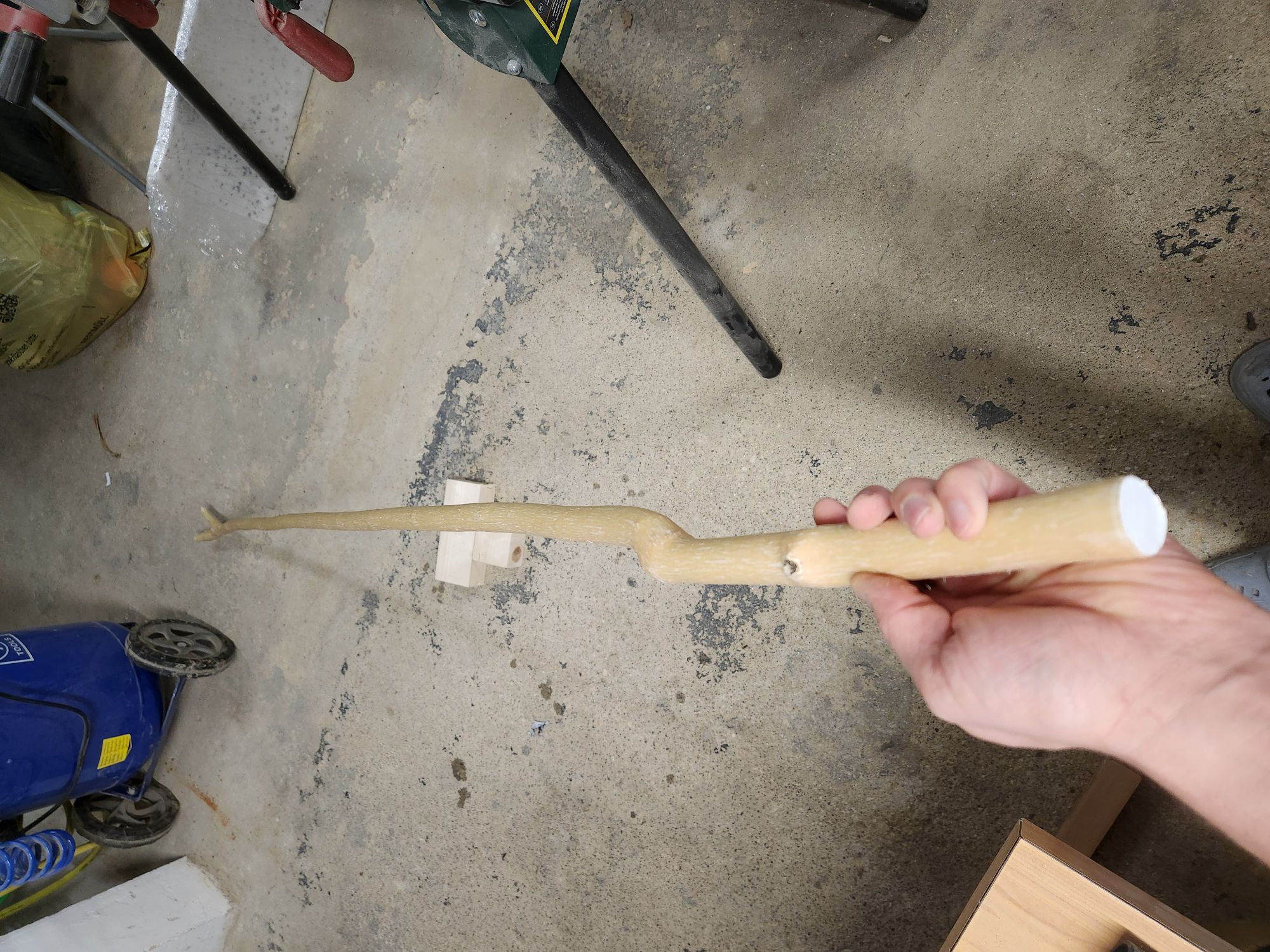

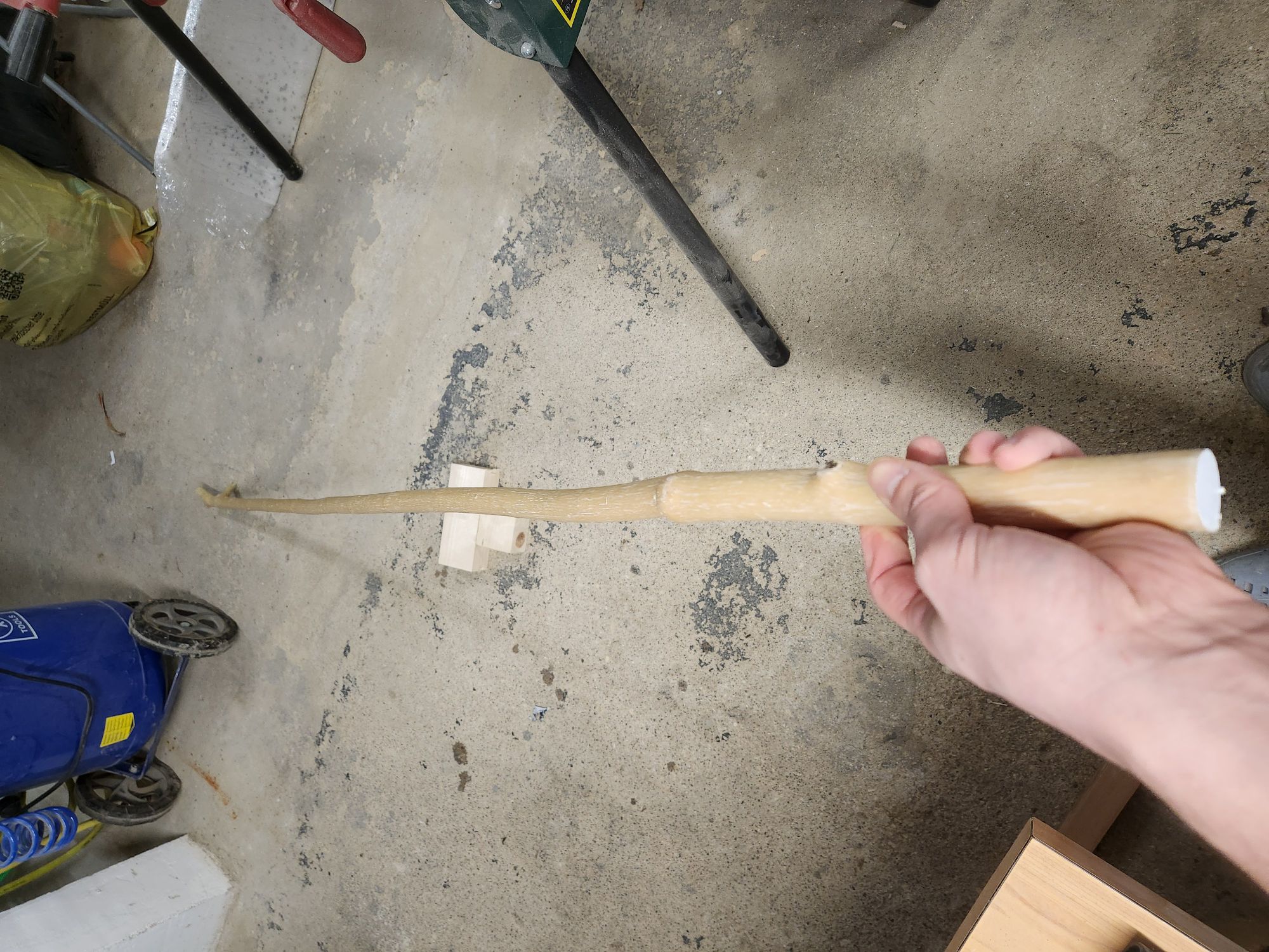

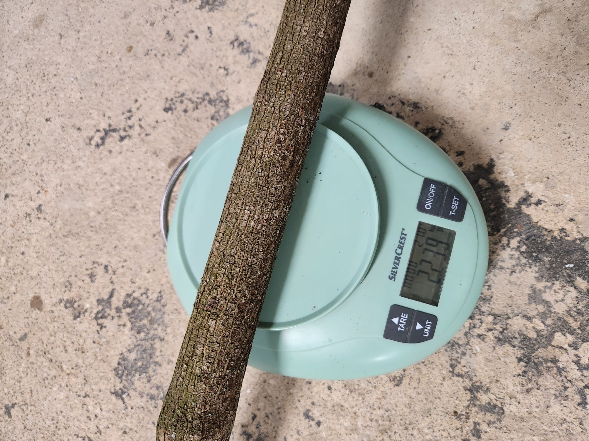

Gestern hab ich die beiden Rohlinge rein geholt weil das austretende Wasser an den Enden angefroren war und ich noch mit Leim versiegeln wollte. Hab dann aber drauf vergessen und erst heute Vormittag versiegelt. Bei dem dünnen hab ich das Ende mit dem Knick noch gekürzt. Nutzbare Länge wäre jetzt noch bei 185cm wenn ich den Knick mit einbau. Hab dann beide Rohlinge noch gewogen und wieder raus gelegt.
Der Dünne
Der Dünne
Der "Dicke"
Der "Dicke"
Das Gewicht vom dünnen vermittelt einen guten Eindruck davon, wie viel Holz da nach dem Trocknen noch runter muss 😂

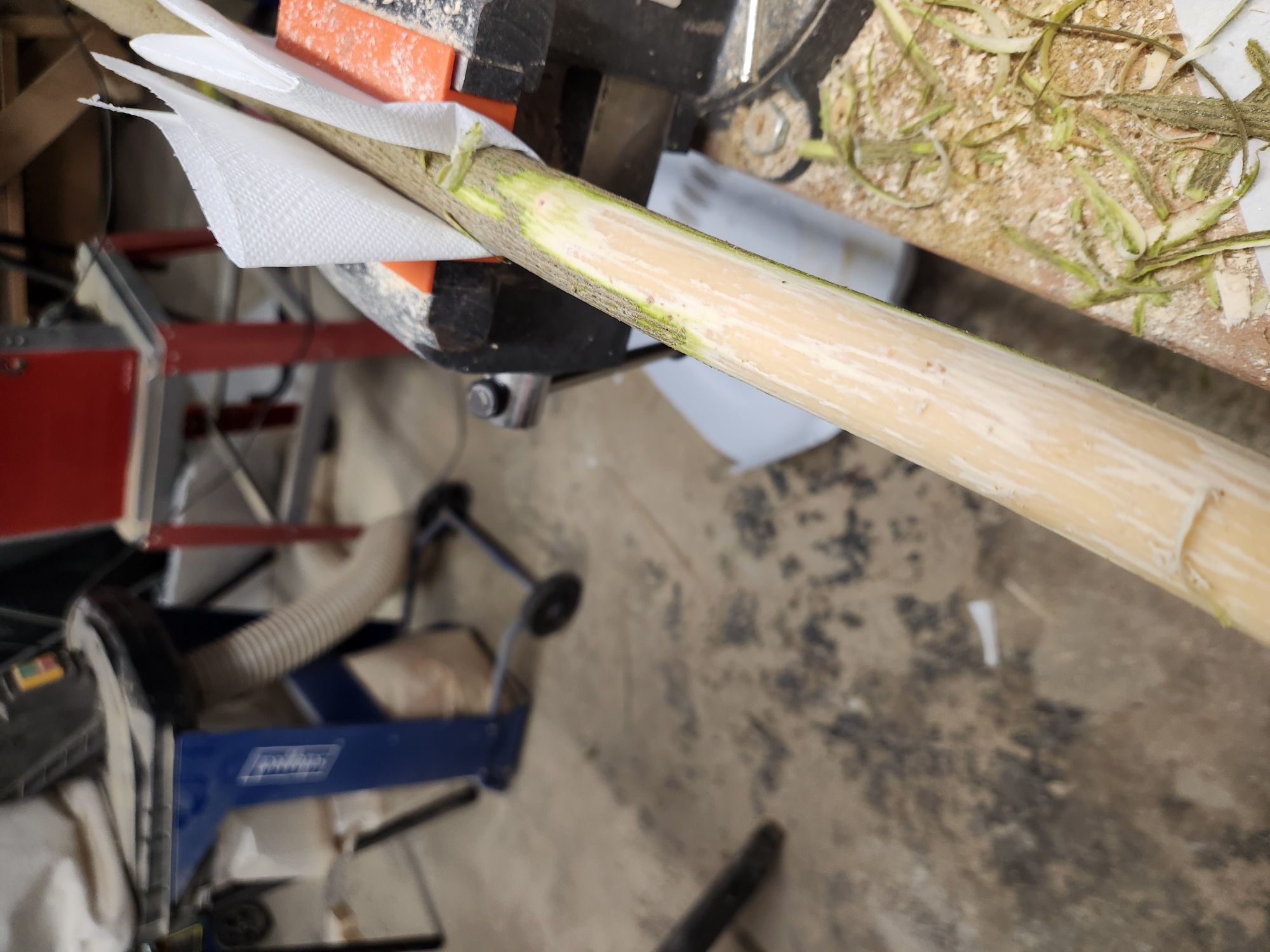

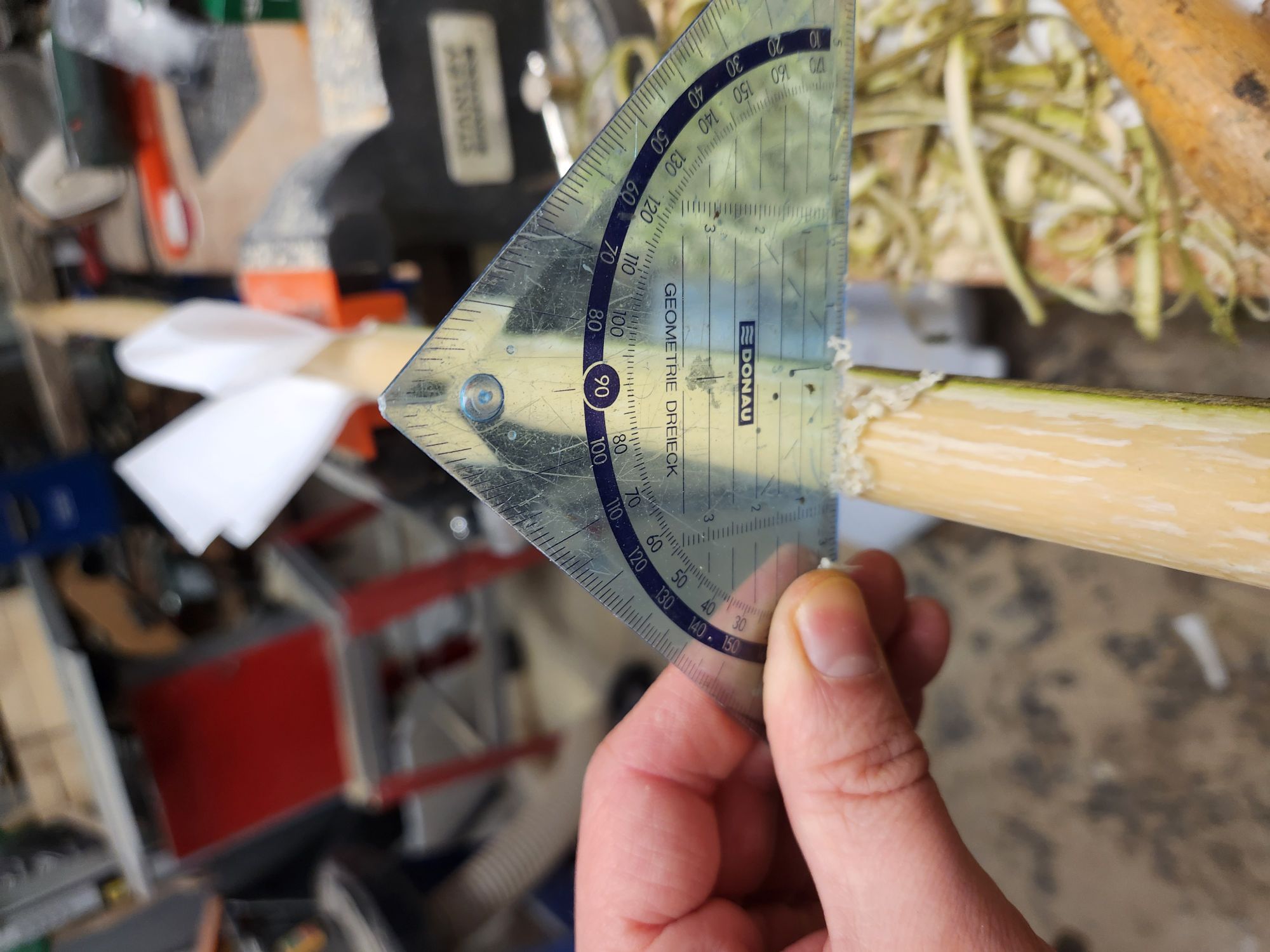

Der dünne Rohling hat in 27h gerade mal 3 Gramm verloren. Wohl zu kalt draußen. Jetzt hab ich ihn mit einem Spachtel entrindet und mit einem Geodreieck den Bast fein säuberlich entfernt. Wiegt jetzt nur noch 955g.

Krass, der kleine Kerl hat in den letzten 22h 141g verloren und wiegt somit jetzt nurnoch 814g. Bislang seh ich noch keine Risse. Mal schaun ob das gut geht...

Weil er zuletzt so schnell so viel Gewicht verloren hat, hab ich jetzt nach weiteren 12h nochmal kontrolliert. Sind nur mehr 36g runter, das geht. Also aktueller Stand 778g. Manch fertiger Bogen wiegt mehr 😂. Verzug kann ich bislang auch keinen feststellen. Ich hab ne Möglichkeit entdeckt wie ich vielleicht an beiden Enden einen natürlichen Flip hin bekomm. Muss ich mir aber erst nochmal genauer ansehen wenn er trocken ist. Bis dahin kann sich ja noch vieles ändern...

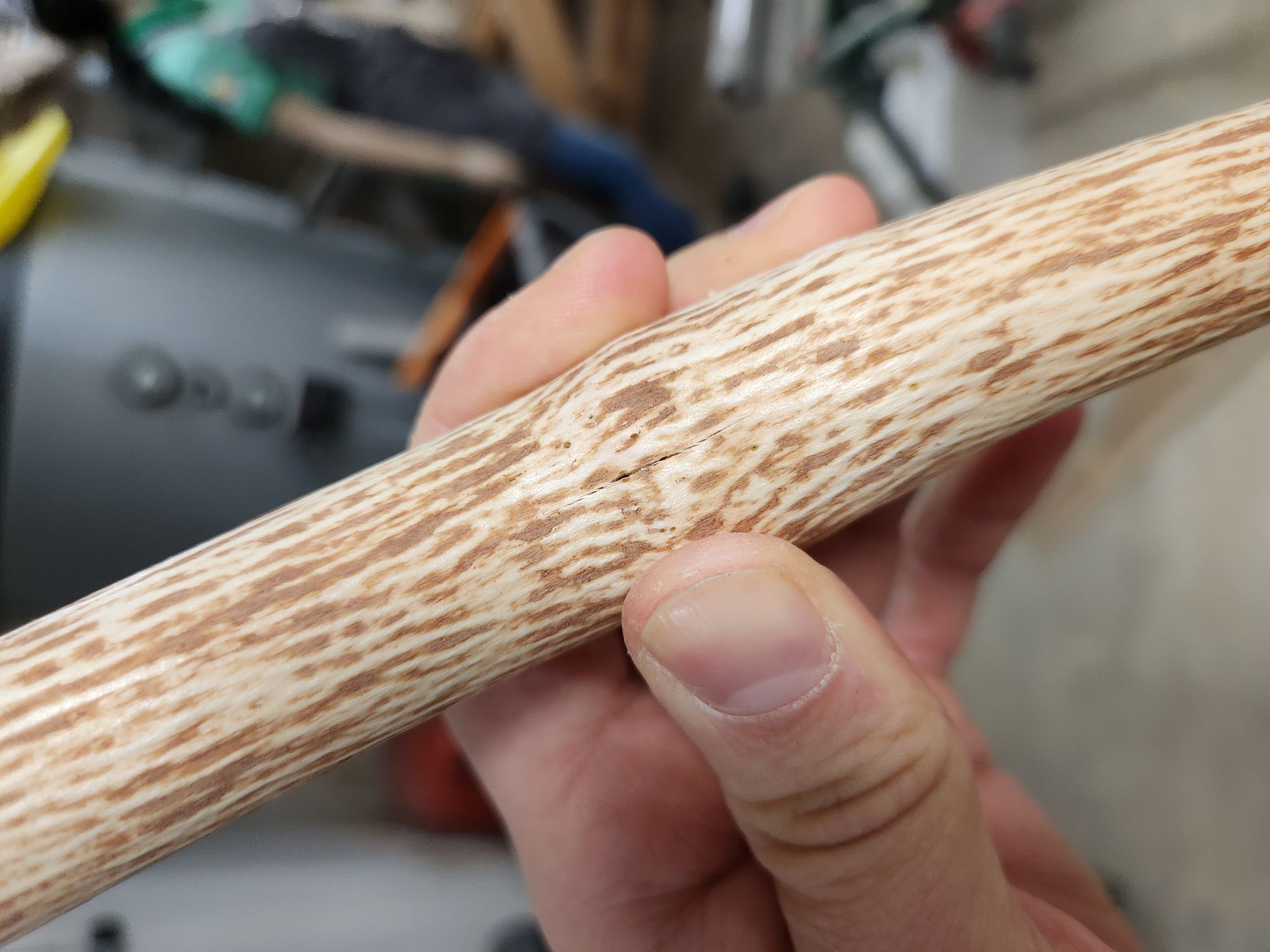

Heute den ersten Riss entdeckt. Ist an dem Knick gerissen. Stört mich soweit nicht. Aktuelles Gewicht: 754g
Beiträge: 6913
Hat Dank erhalten: 262 Mal
Geht schon. Wenn er trocken ist, anwaermen, Eule rein und gut is.

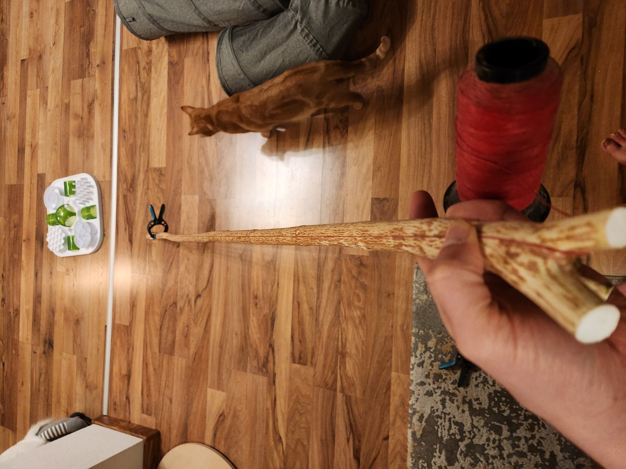

Sehnenlage passt soweit auch. 160cm Länge sollte ich da rausholen können. Außer ich geh über den Knick weiter, dann gehen bis zu 180cm.
