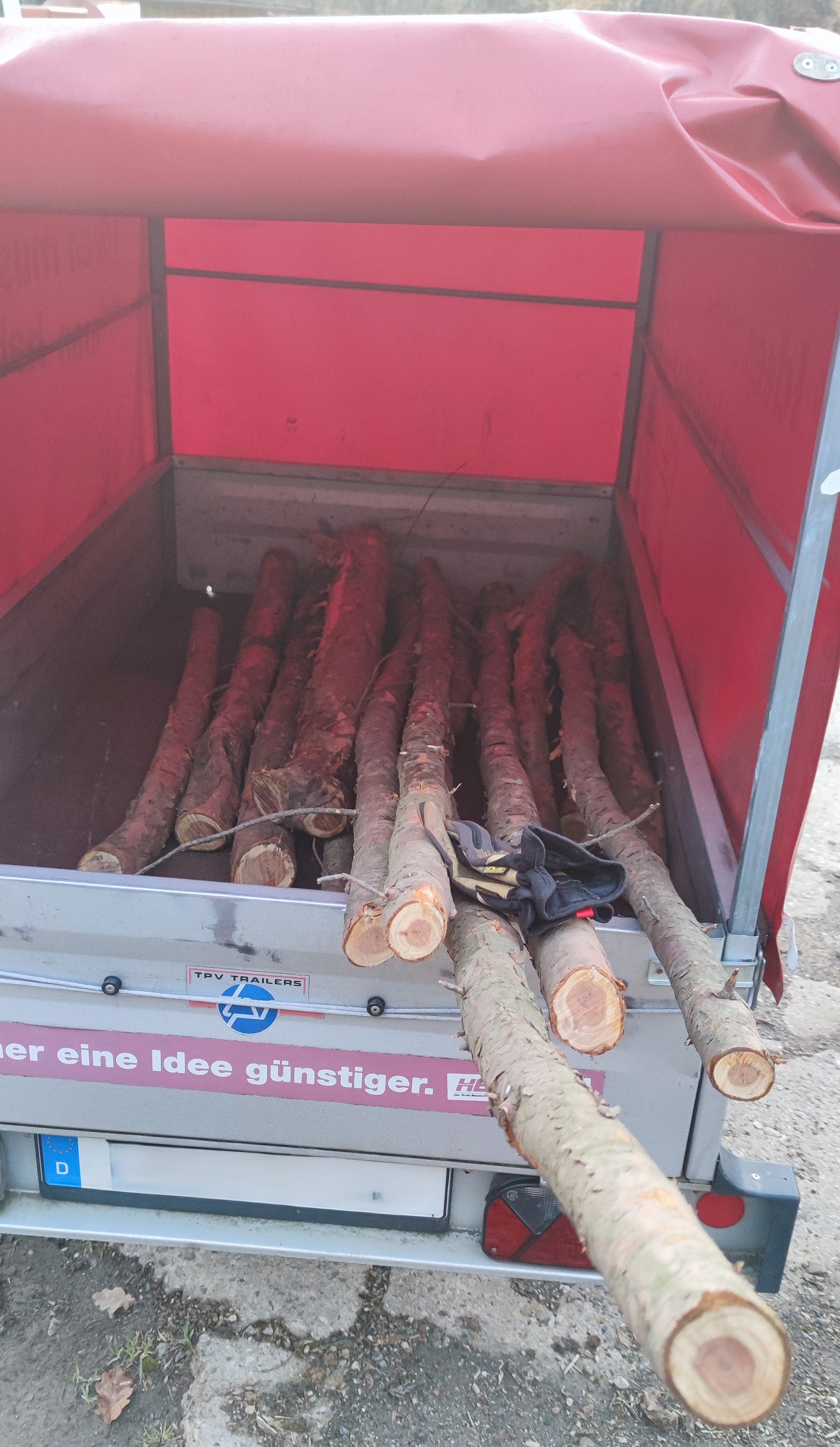

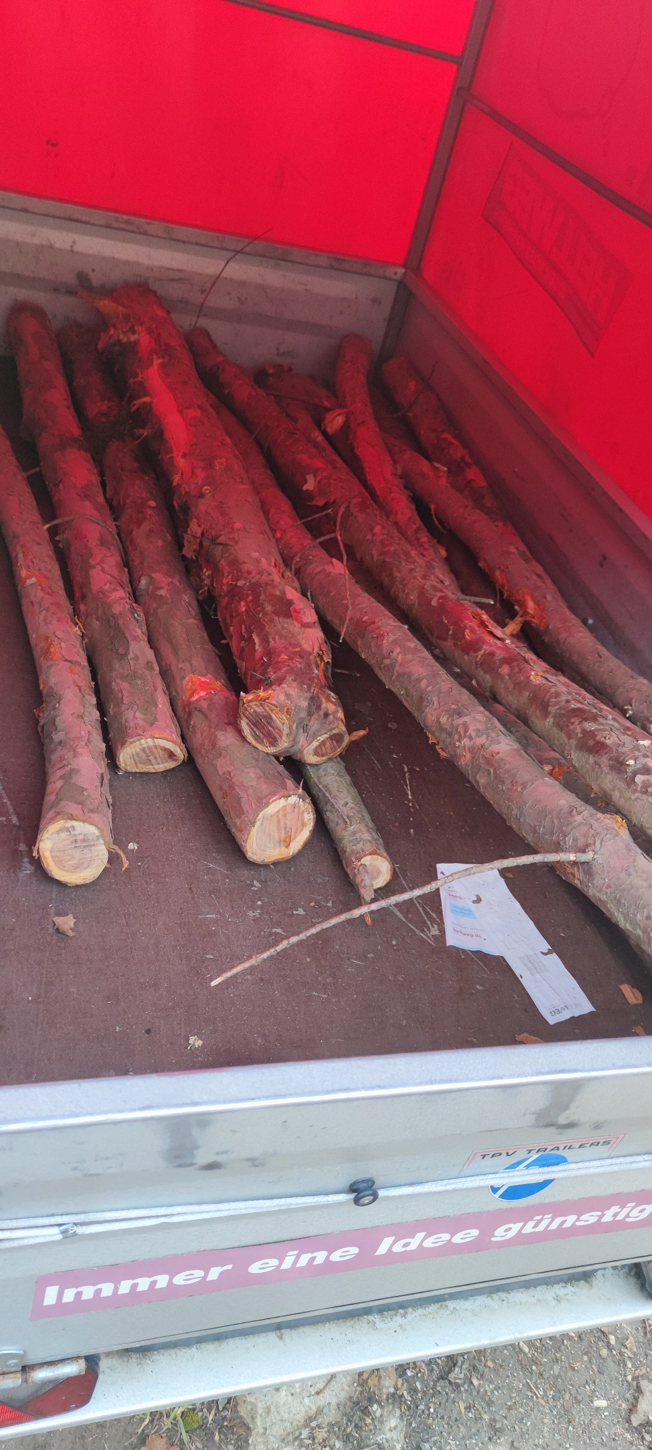

So, wie schon erwähnt, es ist Saison und es kommt immer mal was rum. Letzte Woche kurzen Anrufen bekommen und mal etwas Aussortiert was geht, Nicht Perfekt, einige etwas Kurz ("Jagdbogen", Recurve oder einfach Spaßbogen), aber alles machbar. Ende der Woche wirds zum Unterstand gebracht zum Trocknen.
ELB,... vieleicht einer, mit Glück vielleicht zwei
P.S: Der Hänger ist 2m Lang.

Servus, sieht gut aus, Eibe ist schwer zu bekommen, da darf man nicht wählerisch sein.
Meine letzten Eibenstaves habe ich sofort nach der Ernte aufgesägt, die haben sich alle leider verzogen.

Nicht aufsägen! Falls wegen Ästen nur eine Seite brauchbar ist, zur Sicherheit Rissebene vorgeben, indem man da, wo er spalten dürfte, 5 mm tief einkerbt (altes Messer leicht einschlagen), mehr nicht. Im Ganzen und mit Borke trocknen!
(Ivor weiß das, aber für Andere, die mitlesen...)

Schreibst Du bitte noch dazu warum nicht...
- Beiträge: 22478
- Hat gedankt: 4 Mal
- Hat Dank erhalten: 83 Mal
Re: Eibe frisch eingetroffen
Ja gerne...
Weil sie sich sonst alle verziehen ...
Zumindest recht wahrscheinlich.
Das hat vmtl. mit der Dichte der Eibe zu tun. Die Wasserabgabe erfolgt langsam und ungleichmäßig.
