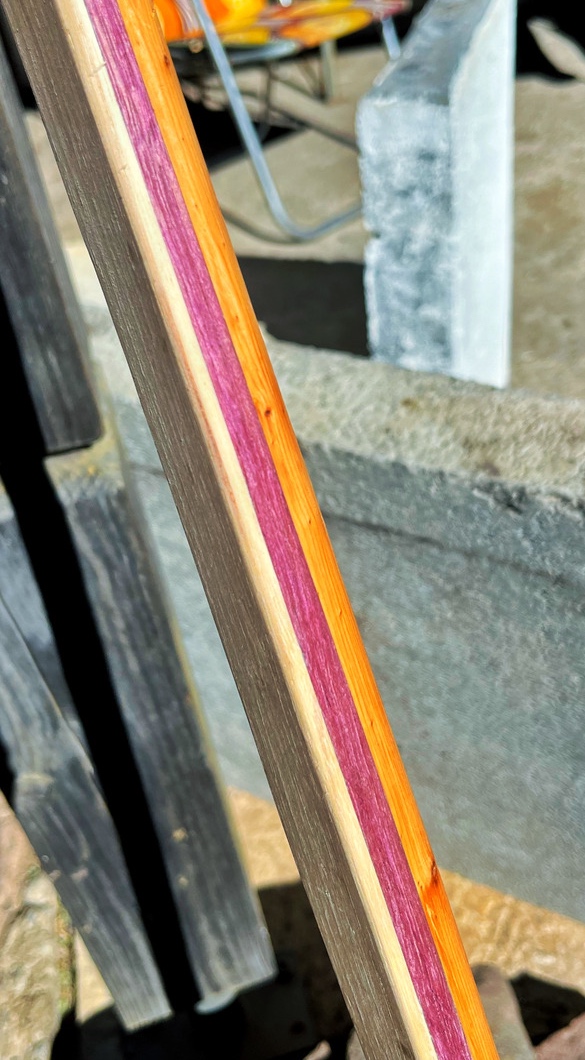

Wollte mal einen mit n bisschen mehr Zunder für mich ;D
Hab den leider nich ganz fertig bekommen, bin grad wieder auf dem Weg zum Flughafen :'( In 3 Wochen wird dann Feintiller fertig gemacht und das Ding gefinished.
Aber n kleinen Teaser wollt ich schonmal teilen :D

Schon heftige Farben. :o Hick, Purpleheart und ??

fatz hat geschrieben: 19.10.2025, 11:15 Schon heftige Farben. :o Hick, Purpleheart und ??
Paz. Eibe ;D Hab ich aus nem Billet rausgeschnippelt und im Griff gespleißt.

Interessantes Experiment, aber warum das schwere Holz als Mittenlage? OK, Farbe ist schon g..., aber die Performance wird leiden.

kra hat geschrieben: 20.10.2025, 10:33 Interessantes Experiment, aber warum das schwere Holz als Mittenlage? OK, Farbe ist schon g..., aber die Performance wird leiden.
Hmmm, der allgemeine Konsens, den ich so beim Durchwühlen von FC und PA hinsichtlich Amaranth gefunden hab, war, dass es als Mittellage toll wegen seiner Rückstellkraft ist, am Bauch aber schnell knittert. Ich will auch mal Hick auf Purpleheart machen (allein schon wegen der Optik), aber für den ersten Versuch war mir diese etwas weniger risikoreiche Kombi lieber.
siehe zB, hier, da hat Blacky die selbe Kombi zusammengeklebt. Oder hier, mit Lemonwood als Bauch.
Blacksmith77K hat geschrieben: 10.05.2015, 15:04 Purpleheart ist ein stark druckfestes und schweres Holz. Neigt bei Überbeanspruchung zu tiefen Stauchrissen und weil es keine klar definierten Jahresringe hat ist es als Bogen-Rücken nicht zu gebrauchen, zumal es sehr spröde ist.
Allerdings hat es eine unglaubliche Rückstellkraft, was auch der Grund ist, warum es sowohl im Zug als auch im Druckbereich liegt. Gesichert am Rücken durch Hickory und entlastet am Bauch durch eine harte Eibe, die aufgrund ihrer 'drucktoleranz' das Holz der Wahl ist.
Ich denke, man muss das spez. Gewicht auch immer der Rückstellkraft entgegenstellen. Wenn das kein Problem hat, sein eigens zusätzliches Gewicht zu beschleunigen, sollte das doch passen, oder? Der is aktuell auf jeden Fall n gutes Stück unter 10g/# Bogengewicht.
Man findet ja auch viel ältere Projekte hier im Forum, wo Massa als Mittellage mit zB Bambus auf beiden Seiten verwendet wurde. Das scheint auch keine übermäßig schlechte Kombi zu sein :)

Es geht weiter :) So langsam gefällt mir die Biegung :D Kann sich nur noch um Wochen handeln ;D
