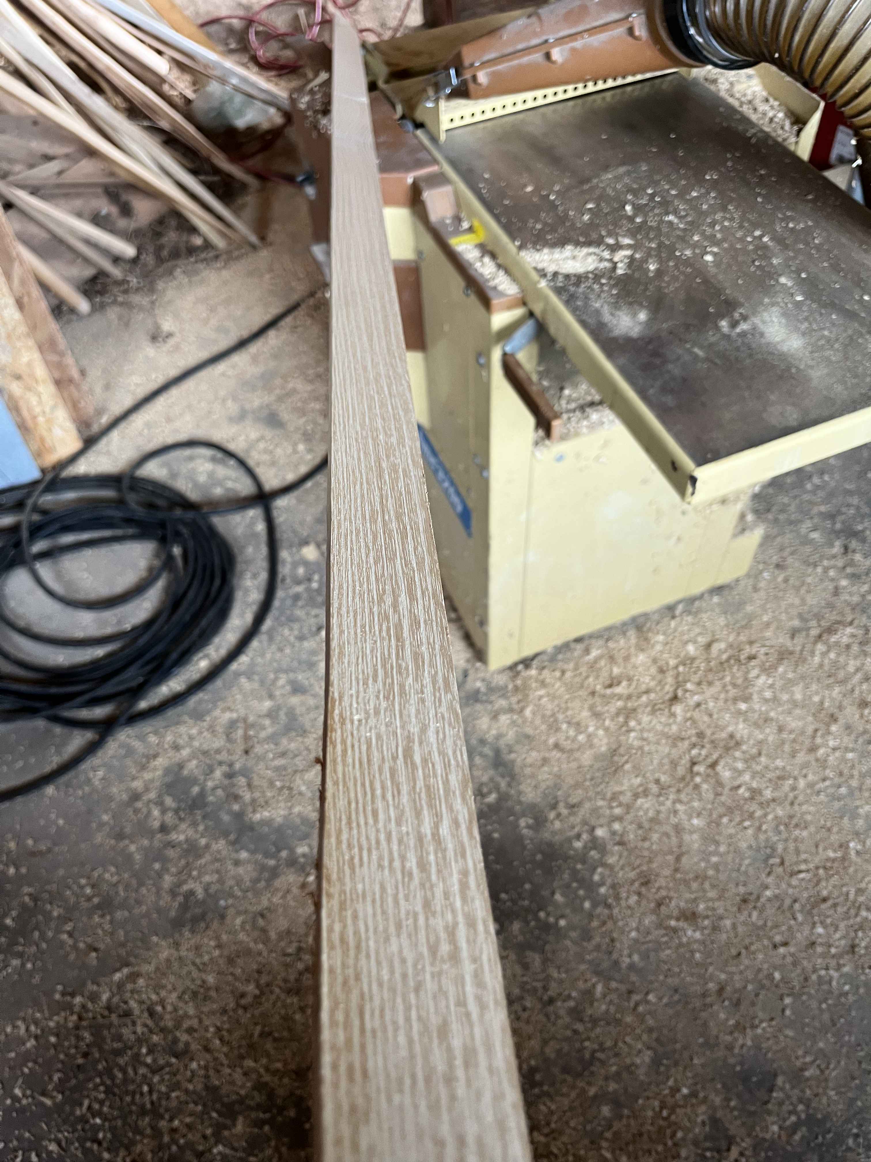

Mal eben aufm Hobel zu nem Vierkant abrichten:
So gefällt uns das
So gefällt uns das

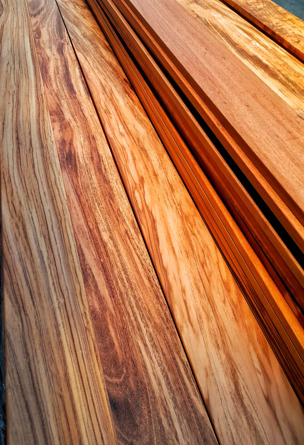

Danach gings gestern an den Belly (nach dem Backingbeitrag heut Nacht hab ichs dann mal mit Schlafen versucht :D ). Ein Stück Tigerwood mit geraden Faserverlauf rausgesucht:
Hello there beautiful
Einmal Kreissägen und Hobelbehandlung, um zwei 12mm Leisten zu bekommen:
Tadaaaaa
Tadaaaaa

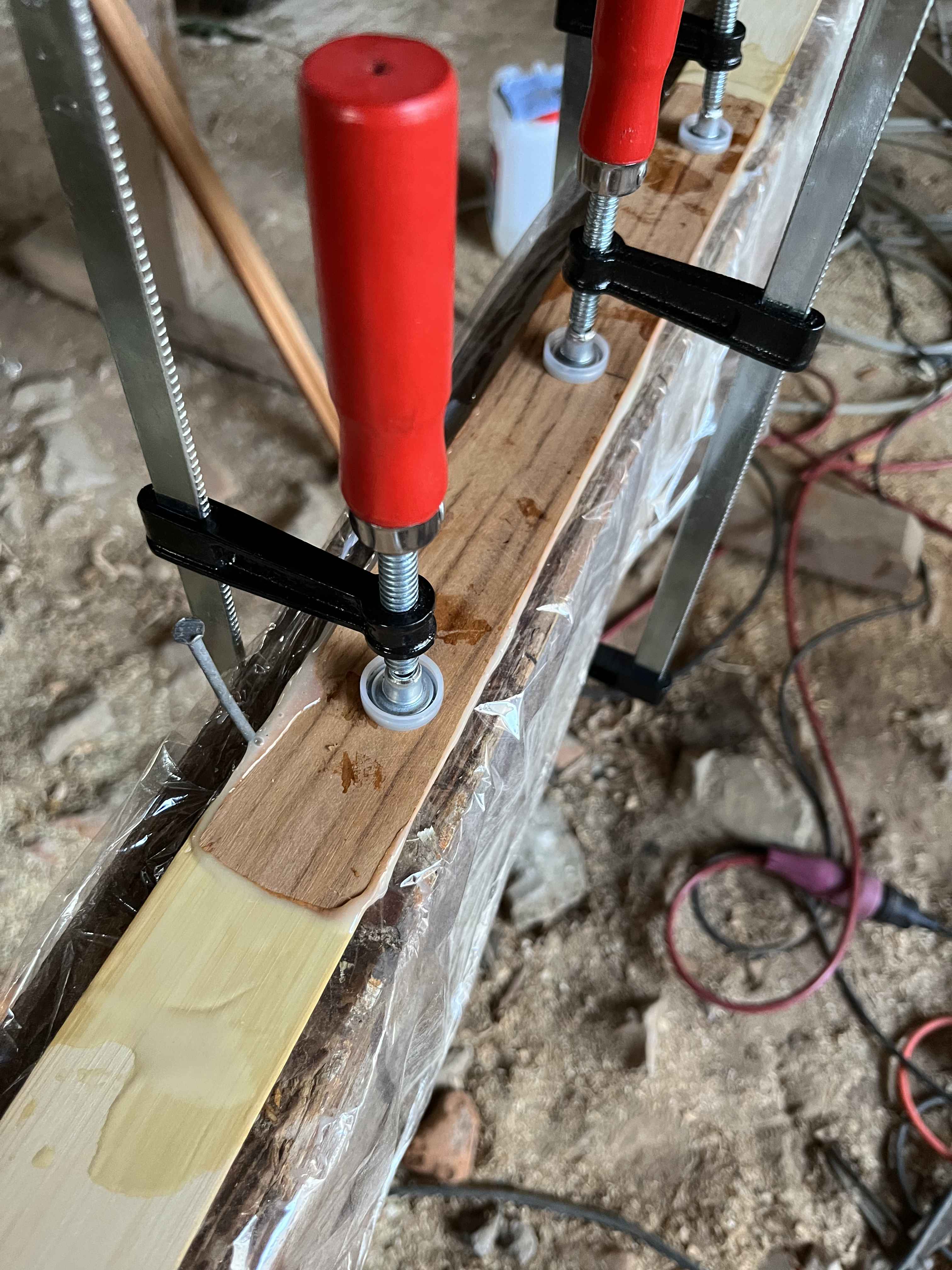

Powerlam und Spleiß hab ich dann noch geklebt. Einfach auf zwei Böcken, Frischhaltefolie druff und ab gehts. Für Epoxykleben hab ich so 20 Billigzwingen, die biegen sich schön und üben net viel Druck aus. Anziehen soweit ich es mit nur Daumen und Zeigefinger schaff (bei Reflexformen Daumen plus Mittel- und Zeigefinger :D )
Und dann noch etwas Liebe geschenkt mit meinem Epoxywerkstattreisefön, wird n bisschen kühl hier nachts, deshalb wollt ich bisschen nachhelfen:
Sehr meditative Tätigkeit
