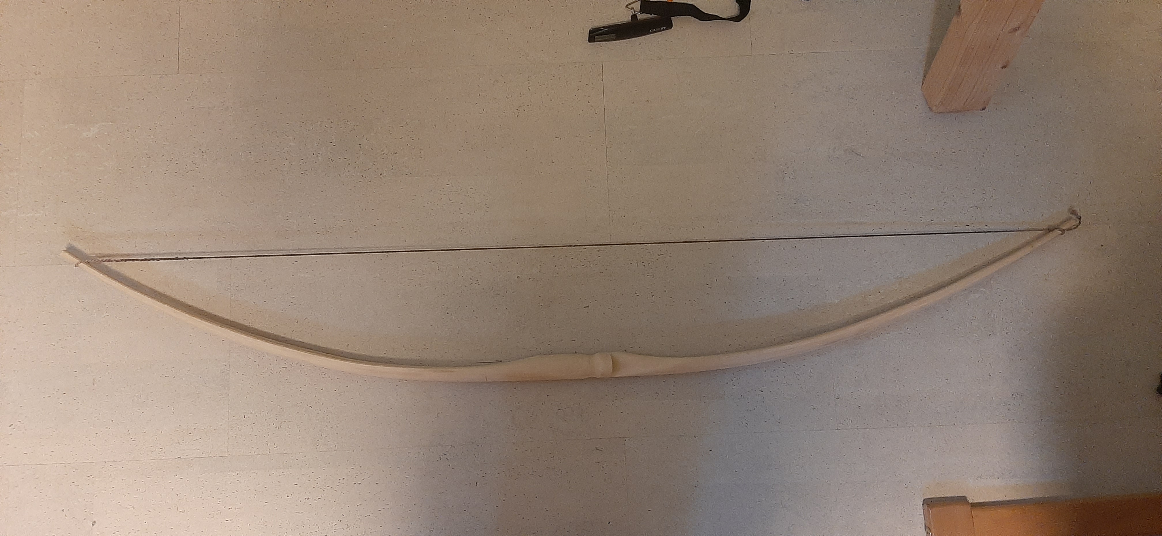

Guten Abend :-)
Ist der Tiller so in Ordnung? Würde da später noch Recurves reindämpfen und tempern :-)

Hi!
Ich würde den unteren WA etwas kürzen, scheint gleich lang mit dem oberen WA zu sein. Die kleine Schwachstelle habe ich eingezeichnet und bei Grün würde ich etwas Material abschleifen. Ansonsten sieht es ganz gut aus. Kurze Bögen müssen etwas mehr im inneren Drittel biegen. Dann Recurves reinbiegen und den Bogenbauch schön anbräunen. LG Stephan

Übrigens, Rattanrecurves habe ich immer mit der Heißluftpistole reingebogen. Schablone bauen, geht einfacher und schneller als dämpfen.

Mahlzeit,
Vielen Dank für Deine Hilfe. Eine Schablone habe ich tatsächlich schon, ich habe derzeit noch kein Öl, bzw nur ein 2k Parkettöl und weiß nicht ob ich das nutzen kann für die Heißluftpistole :-D
Wie weit würdest Du den WA kürzen? Sind in der Tat identisch lang. Danach müßte ich ja wieder die Breite und dicke anpassen oder?

Noch eine Frage, die sich mir gerade stellt: ich möchte auch die passende Sehne selber bauen, nehme ich da die Bogenlänge des geraden Bogens (bevor was gebogen wird) oder erst danach?

Da ich Rattanbögen immer bemalt habe, habe ich nie Öl zum Biegen verwendet. Wegen der Sehne: zuerst die Recurves einbiegen, dann die Tillersehne drauf und dann kannst Du die Sehnenlänge abschätzen. Den unteren Wurfarm 2cm abschneiden, dieser soll eh steifer als der obere WA sein. Braucht man meistens nicht Nachtillern. In die Sehnenkerben flüssigen Superkleber einlaufen lassen und dann Schleifen, das hält die Fasern gut zusammen.

Ergebnis sieht dann jetzt so aus
Okay, hatte nur mehrfach gelesen/ gesehen, dass man den Bogen vorher mit Öl behandeln soll. Dann probiere ich das mal ohne. Vielen Dank nochmal:-)

Das gute Stück ist nun gestempelt, sogar 2 mal, weil der obere Wurfarm noch eine extra Behandlung benötigt hat. Ergebnis ist dieses hier: Links ist der obere Wurfarm. Sollte ich da nochmal drüber tempern? Tiller war vorher ganz gut will ich meinen
Für Tips bin ich unendlich dankbar

Wie groß ist auf dem Bild der Abstand Innenseite Bogengriff - Sehne? (Standhöhe)

Öl bei Hitzebehandlung ja oder nein, haben wir in der Vergangenheit viel diskutiert.... aus meiner heutigen Sicht sind folgende Dinge zu berücksichtigen:
Wird die Hitze nur am Bauch angewendet?
Werden nur nicht biegende Teile, wie statische Recurves erhitzt oder auch biegende Abschnitte?
Soll später bemalt oder geklebt werden und wenn ja mit welchem Kleber bzw welcher Art Farbe?
Rattan neigt meiner Erfahrung nach zu Verspröding nach Erhitzung und Fett kann hier durchaus angebracht sein.... natives haben oft tierisches Fett verwendet.... Öl aus Pflanzen pressen ist sehr aufwendig und das Öl daher sehr kostbar gewesen....

18cm Standhöhe
Hatte es mit danish oil während des brutzelns immer wieder eingerieben.
Heute sieht er auch symetrischer aus.
18cm Standhöhe

Ich würde mit der Standhöhe deutlich runtergehen

Was heisst denn deutlich? 16? 15? Cm

Ausprobieren.... was den Bogen weniger belastet, aber noch angenehm zu schießen ist....
