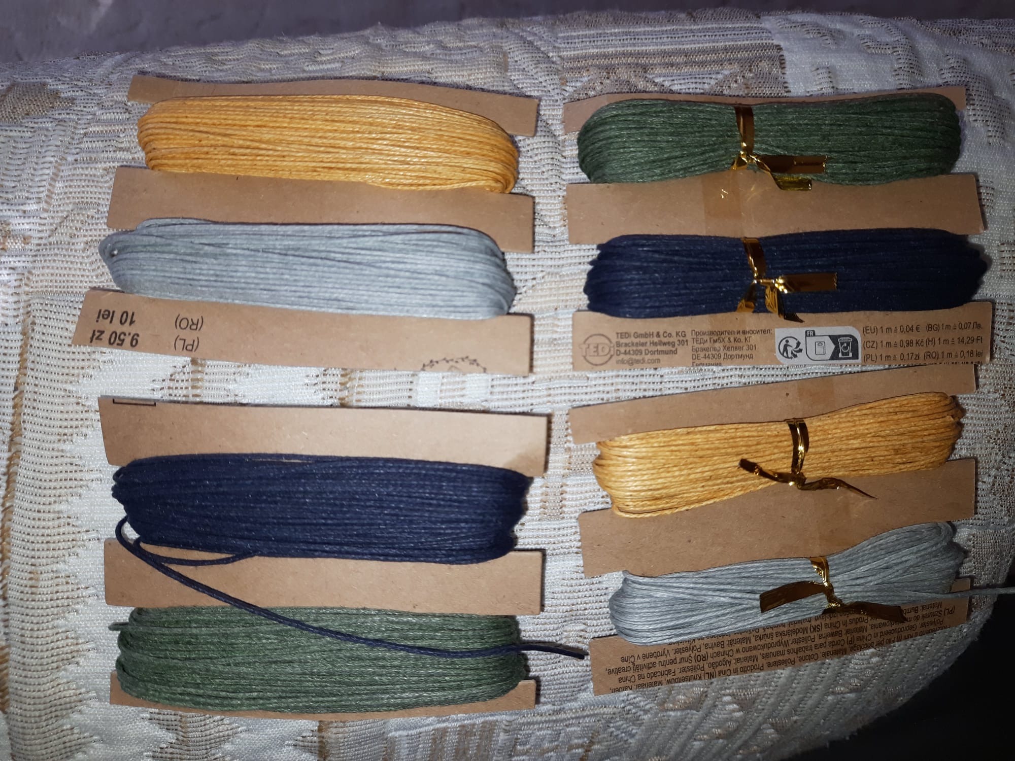

Bin heute bei Tedi fündig geworden: Bastelschnur in vier Farben, a´14 m pro Farbe. Die Schnur ist aus Baumwolle mit einem Anteil an Polyester. Habe für Mittelalterpfeile gedämpfte Farben gewählt, gibt auch noch andere.
Lässt sich sehr gut verarbeiten, macht einen soliden Eindruck, wirkt haltbar und robust. Schauen wir mal. Werde sie aber, wie alle meine Pfeilwicklungen, mit Kaltleim überstreichen.
