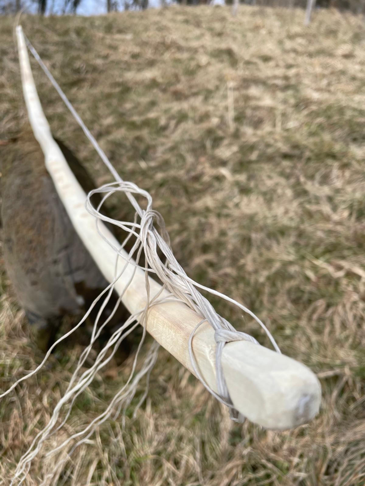

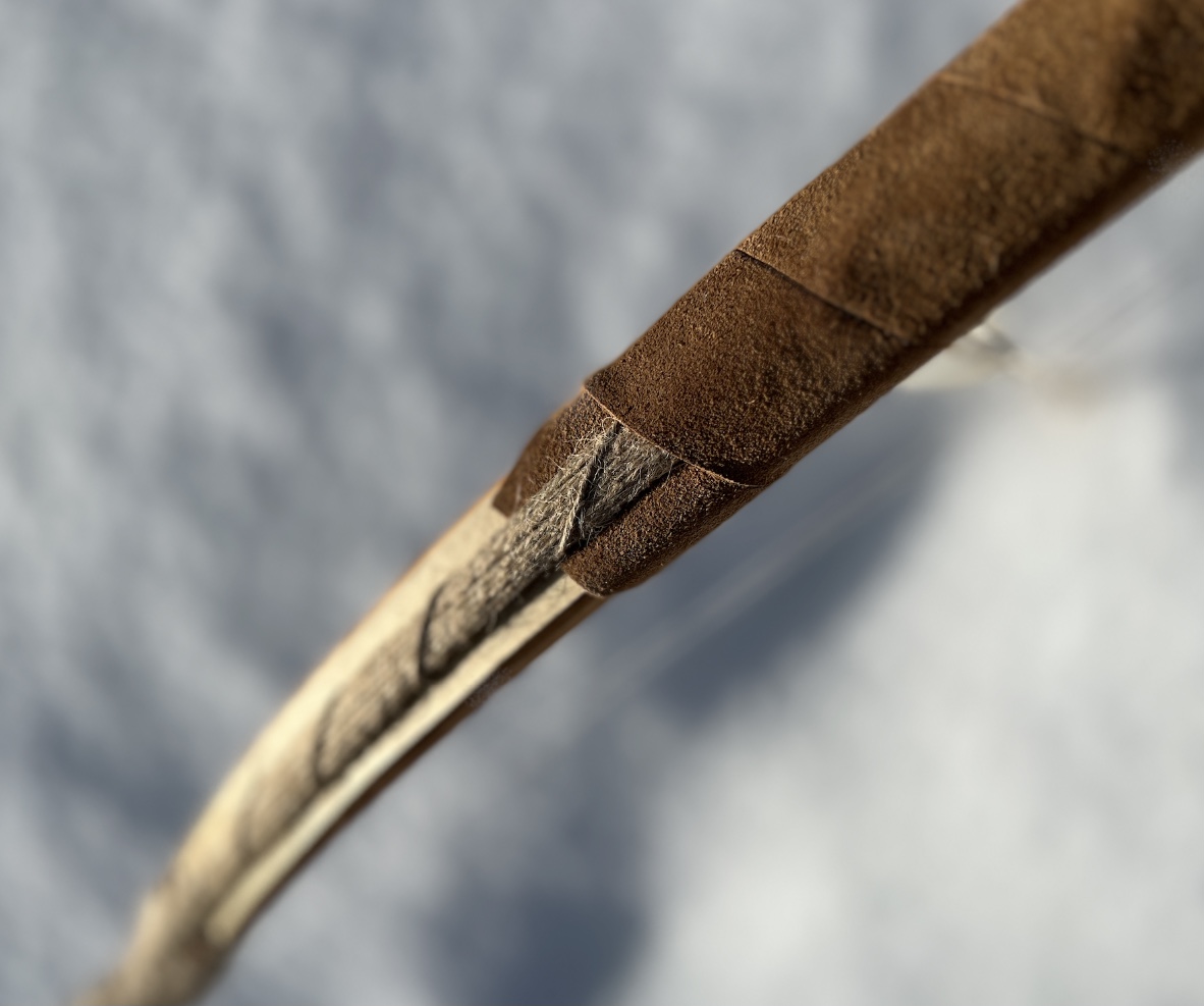

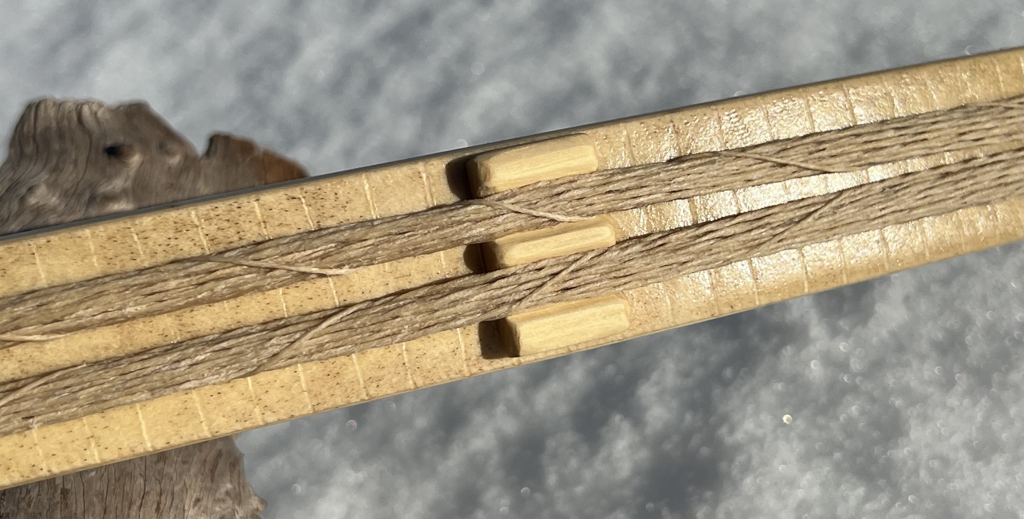

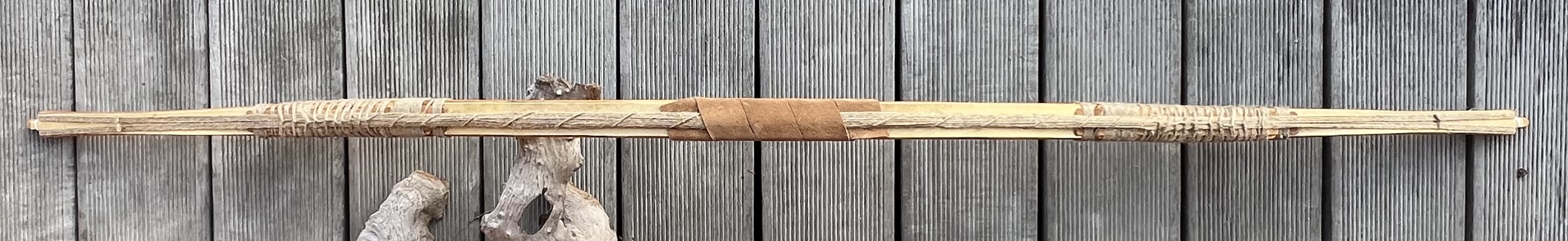

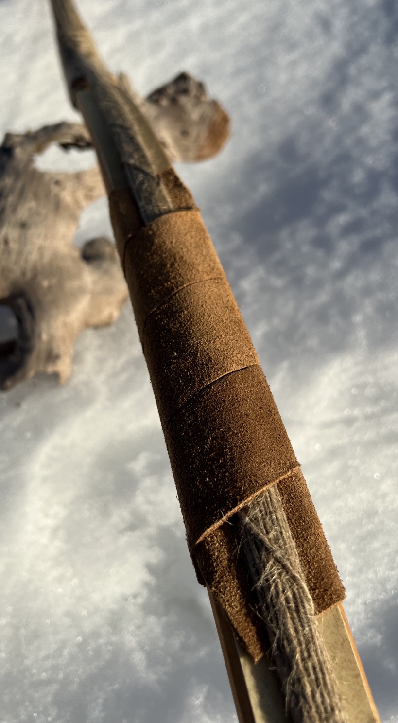

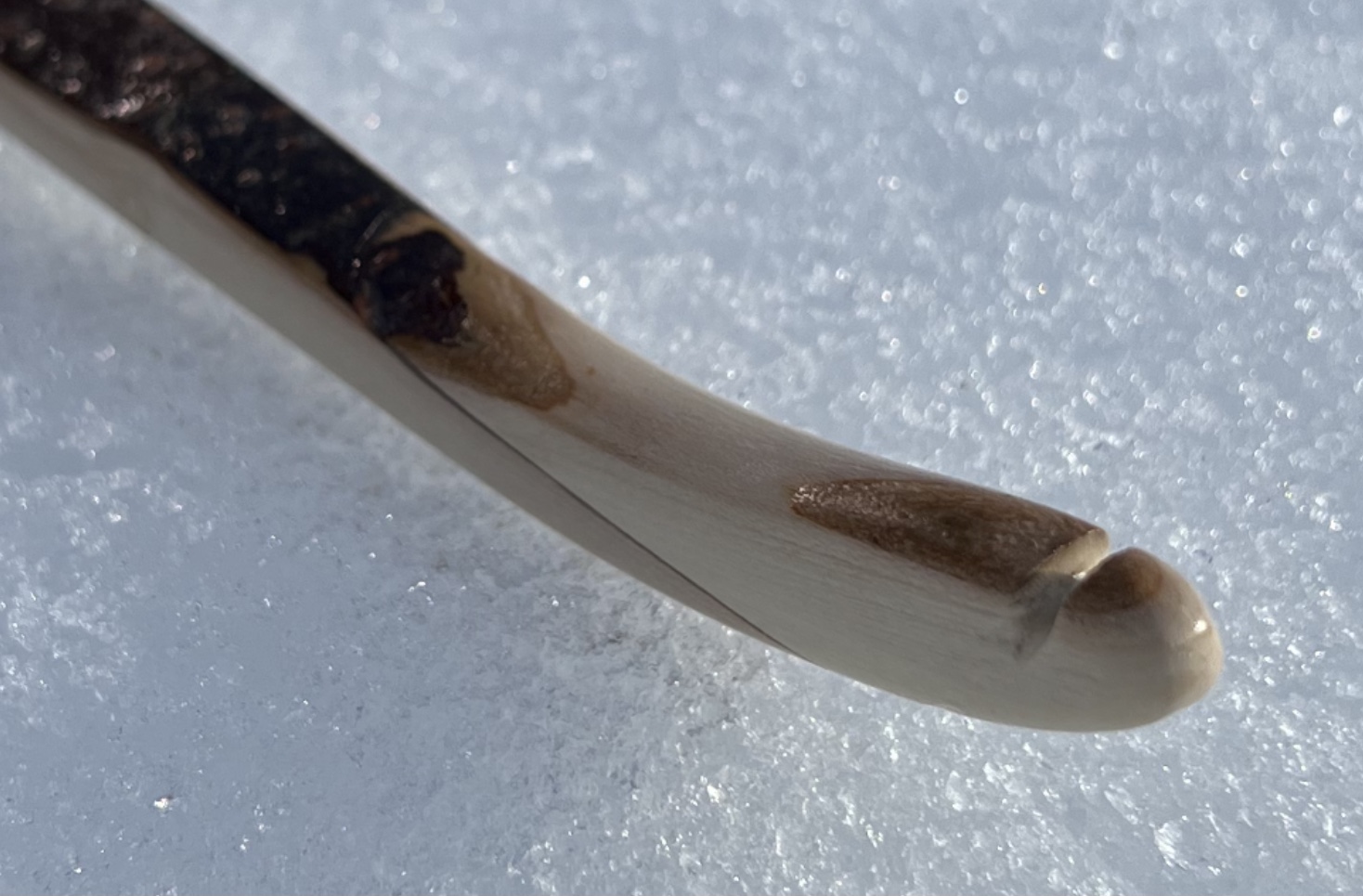

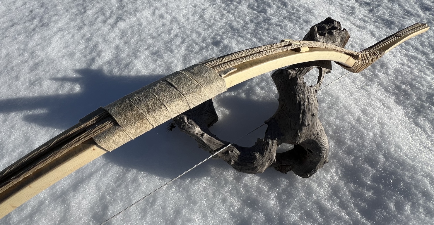

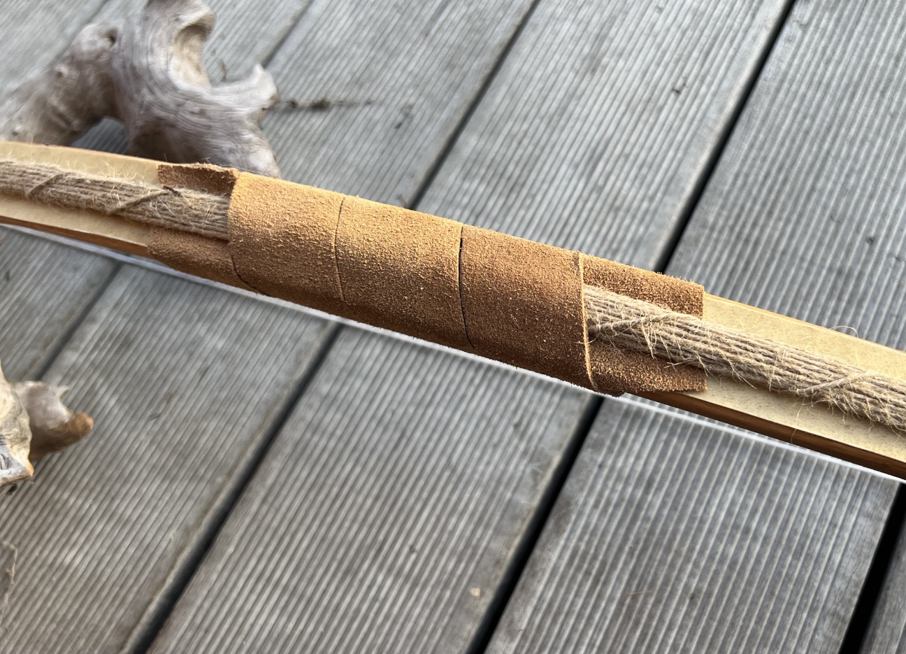

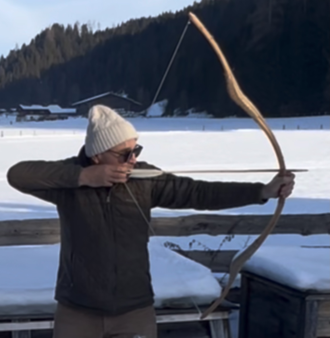

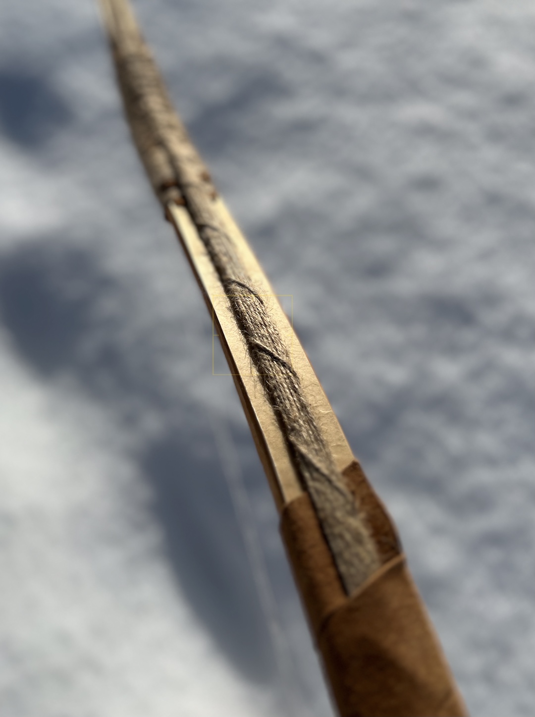

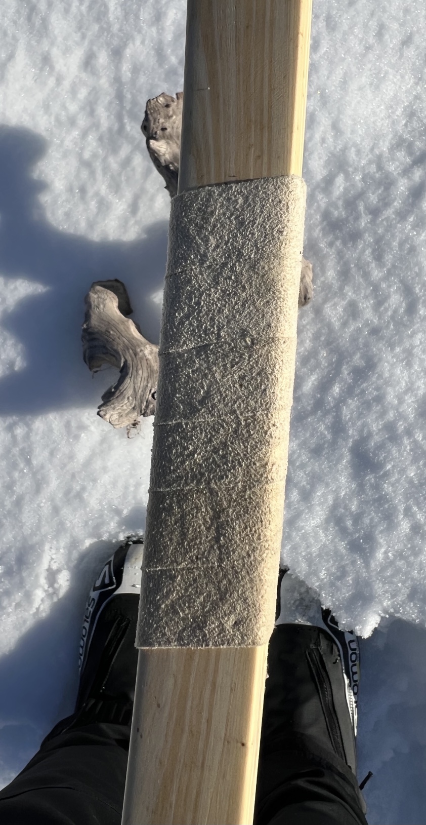

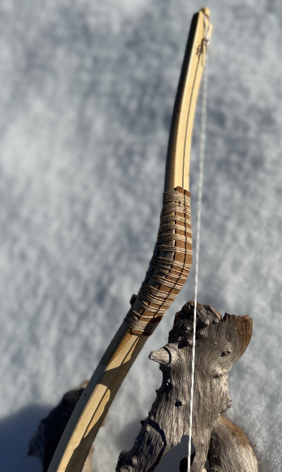

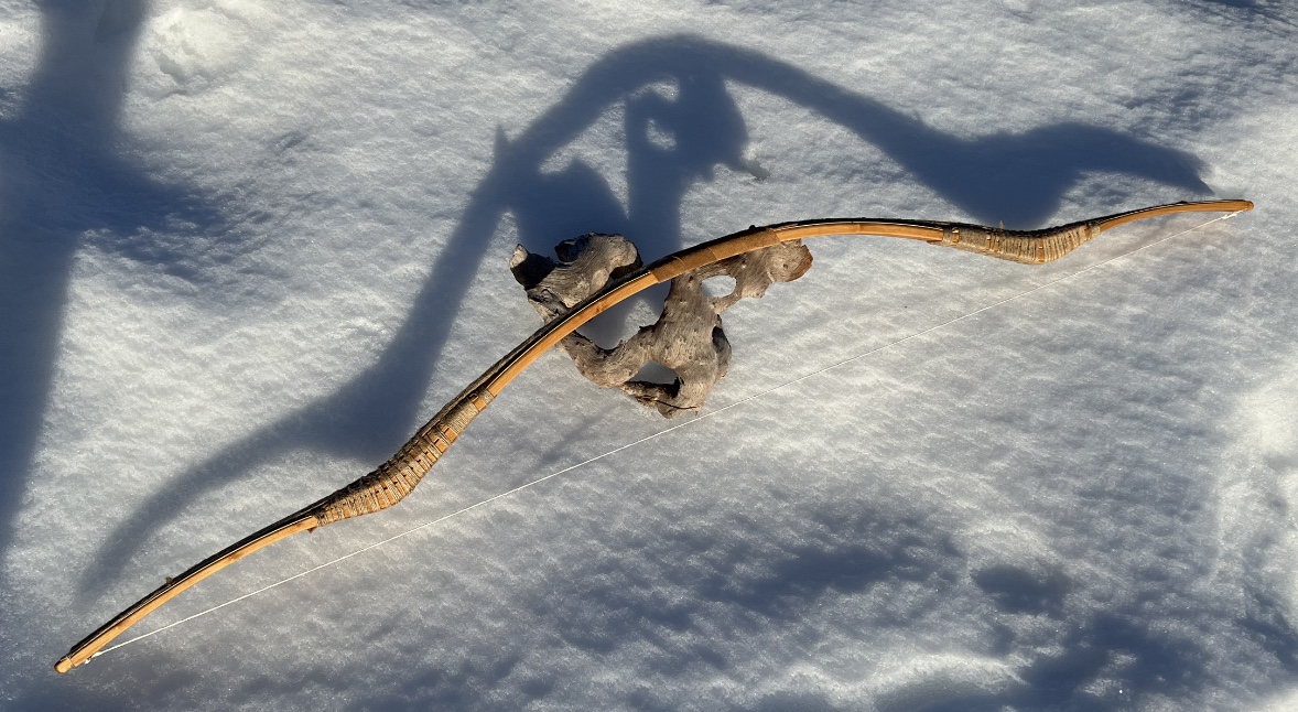

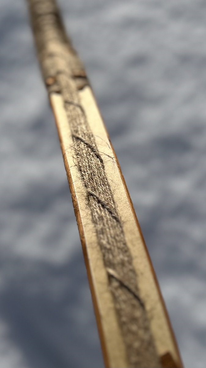

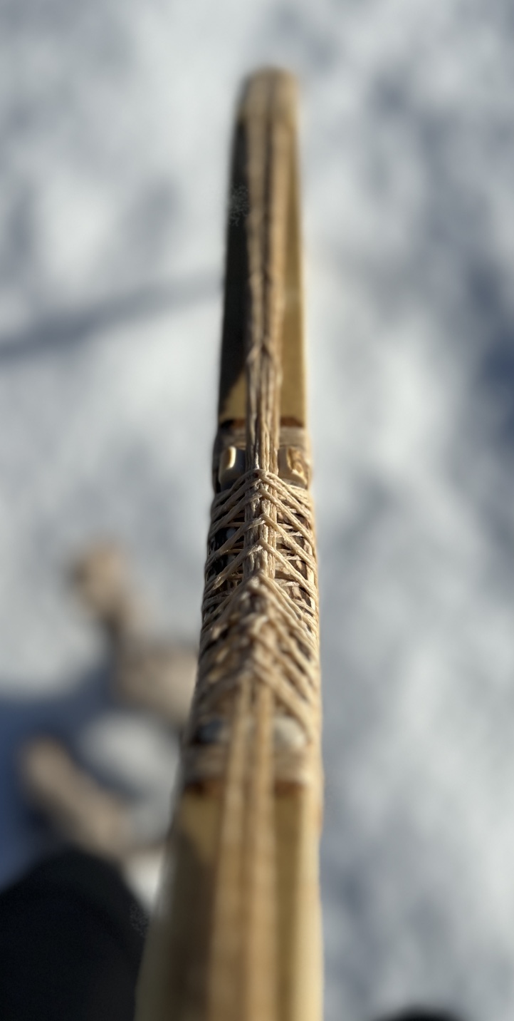

Inuitbogen “Nanuk”
Holzart: Hasel
Länge NtN: 158cm
Gewicht: 558g
Zuggewicht nach dem Einschießen: 54 Pfund bei 26 Zoll Auszug
Standhöhe 6,5 Zoll (Bogenbauch-Sehne)
Der 3 teilige Bogen wurde ohne Klebstoff gebaut!
Mittelbogen: Schnelltrocknung in der Sauna, 98cm lang, 7cm deflex, in der Mitte 3,6cm breit und 1,9cm dick, an den Enden 3,5cm auf 1,3cm
Außenbögen: Schnelltrocknung im Backrohr, 48cm lang, 3cm deflex, im Kniebereich 3,5cm breit und 1,8cm dick, an den Enden 2,7cm auf 1,15cm, die dünnste Stelle nach 2 Drittel 2,3cm auf 0,9cm
Selbstarretierender Spleiß
Knieverstärkungen ebenfalls aus Hasel, 19cm lang und maximal 1,4cm dick
Wicklung mit einer Juteschnur
Antirutschstreifen aus Velourleder
Griff aus Velourleder
Rohhautbacking 3 teilig, die Enden dünn ausgeschliffen und 3cm überlappend
Kabel: Juteschnur 8 Stränge NtN und 20 Stränge von Knie zu Knie
Tillern: war nicht notwendig, Aufspannen, Schießen
Der Bogen schießt sich überraschend gut, wenig Handschock, trotz der Griffbreite bei 26 Zoll Auszug und Haselschößlingspfeil mit 45 Pfund Spine akkurat. Bei kurzem Auszug Abweichung nach links. Pfeil hebt gut ab, kein Hautkontakt. Gutmūtig und keine Kanone
Link zum Baubericht
viewtopic.php?t=33692

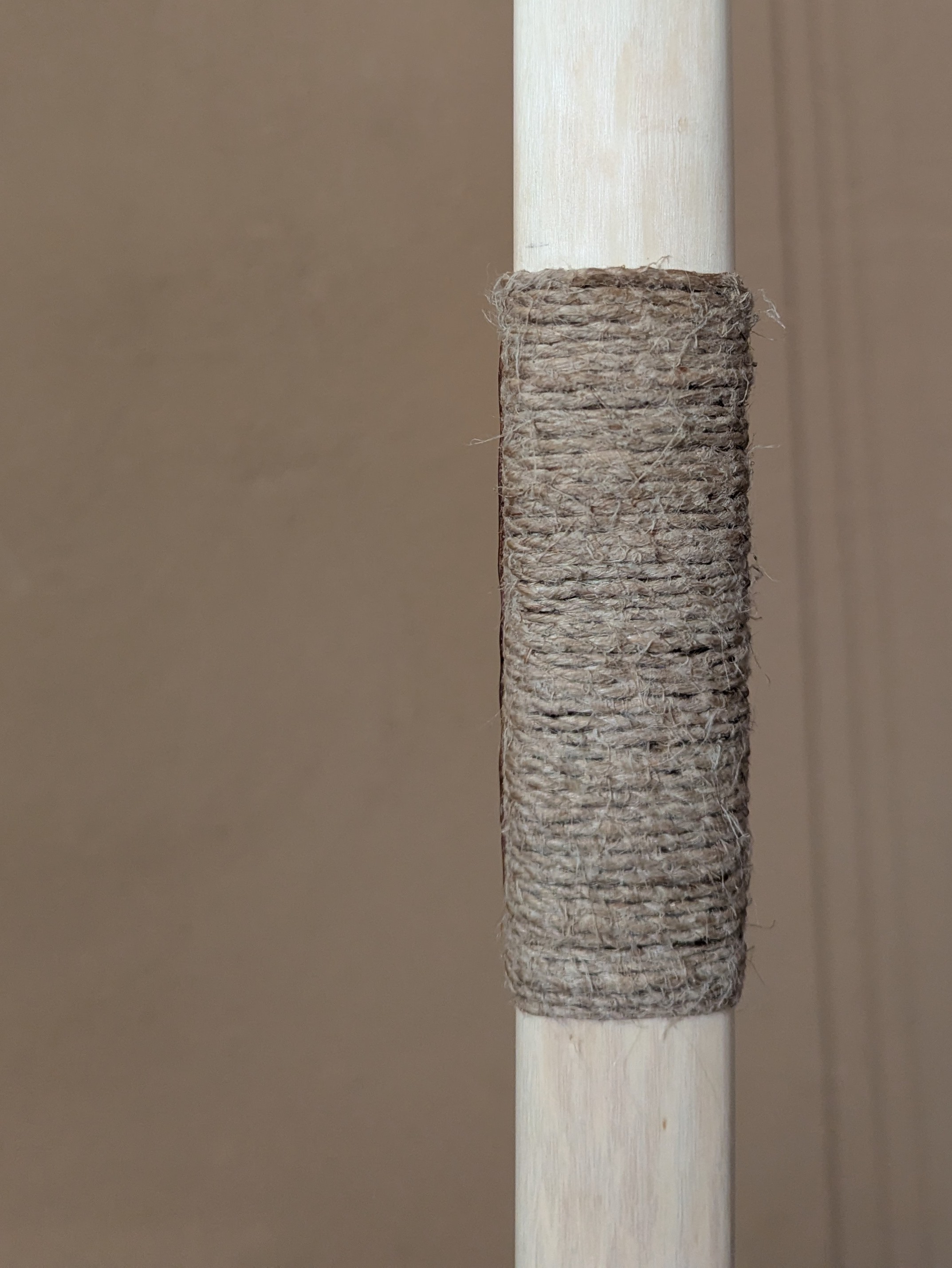

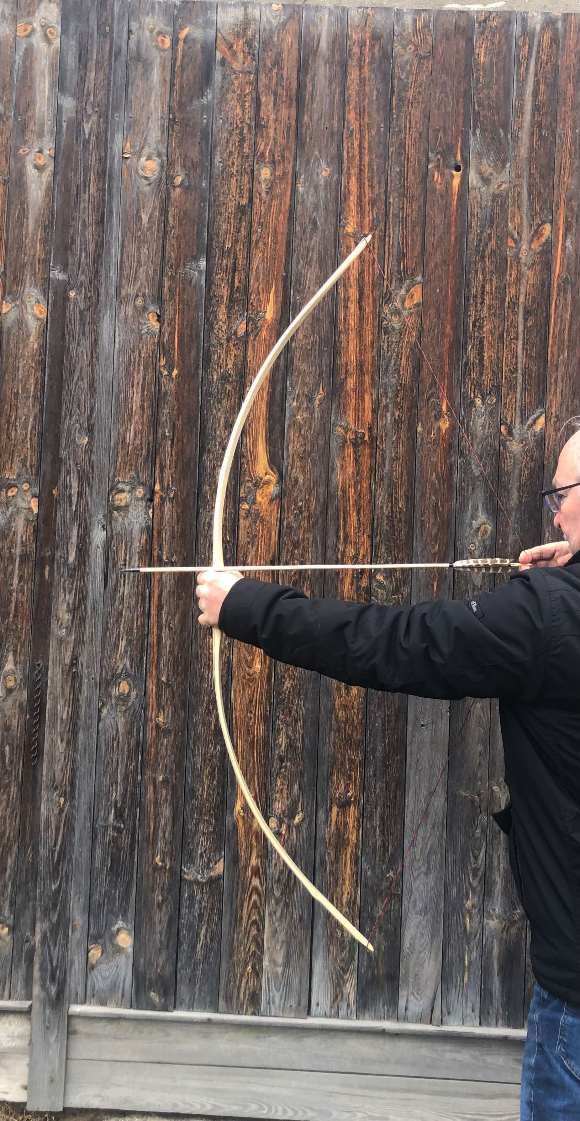

Holzart: Holunder, Ahorn
Länge NtN: 170cm
Gewicht: 441g
Zuggewicht: 39 Pfund bei 28 Zoll
Holunder mit Ahorn Backing
Holunder mittig gepleißt und mit Hanfwickelung verstärkt..
Von der Ernte bis zur Präsentation 21 Tage
Baubericht: viewtopic.php?t=33716

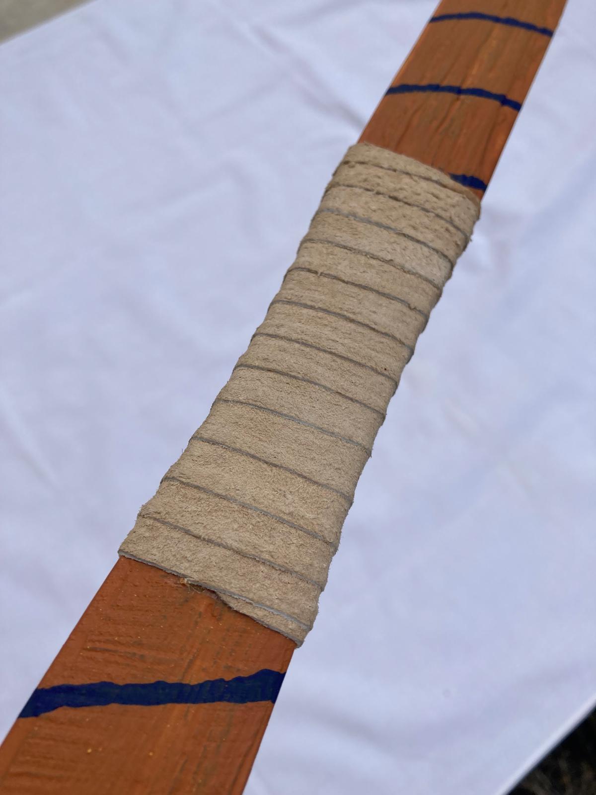

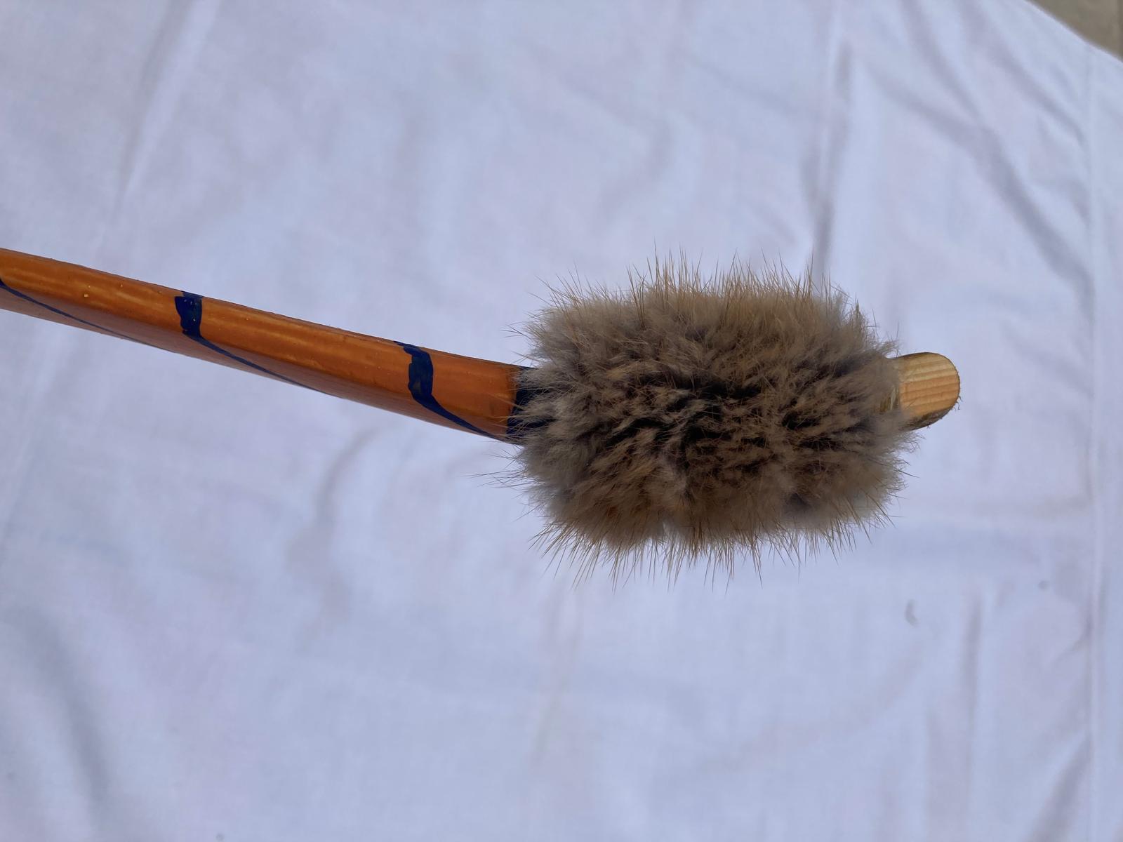

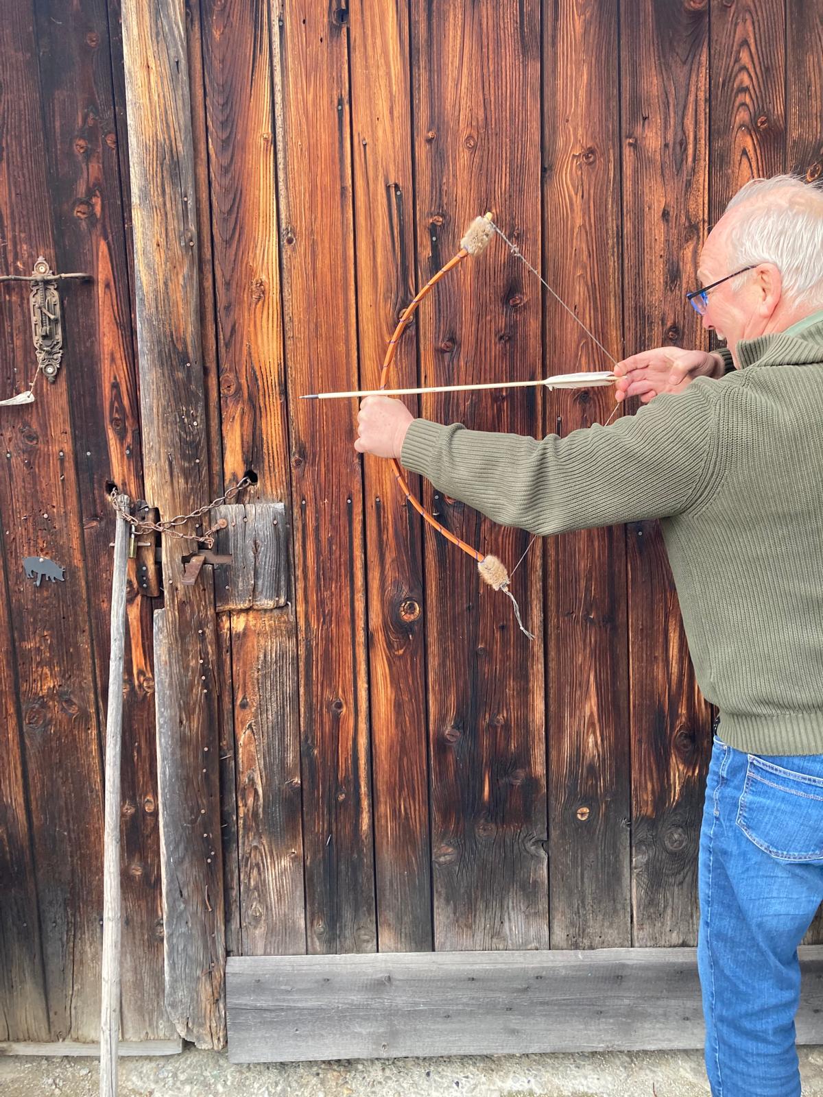

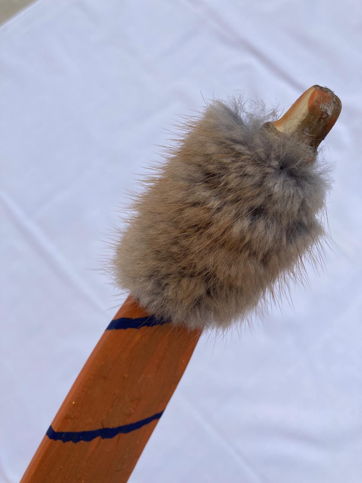

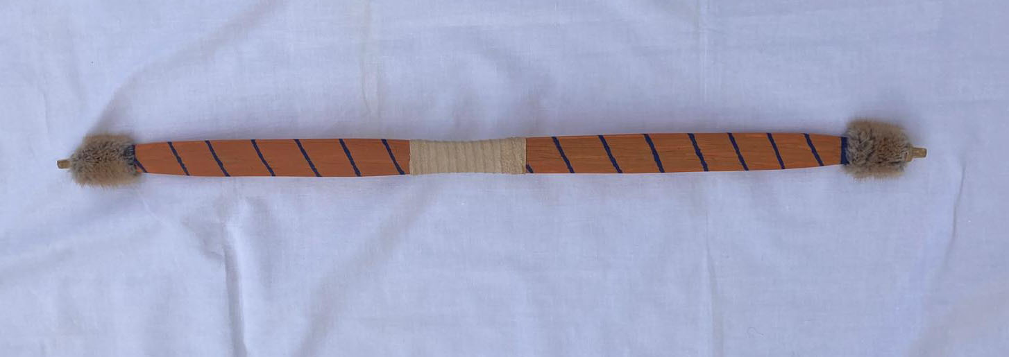

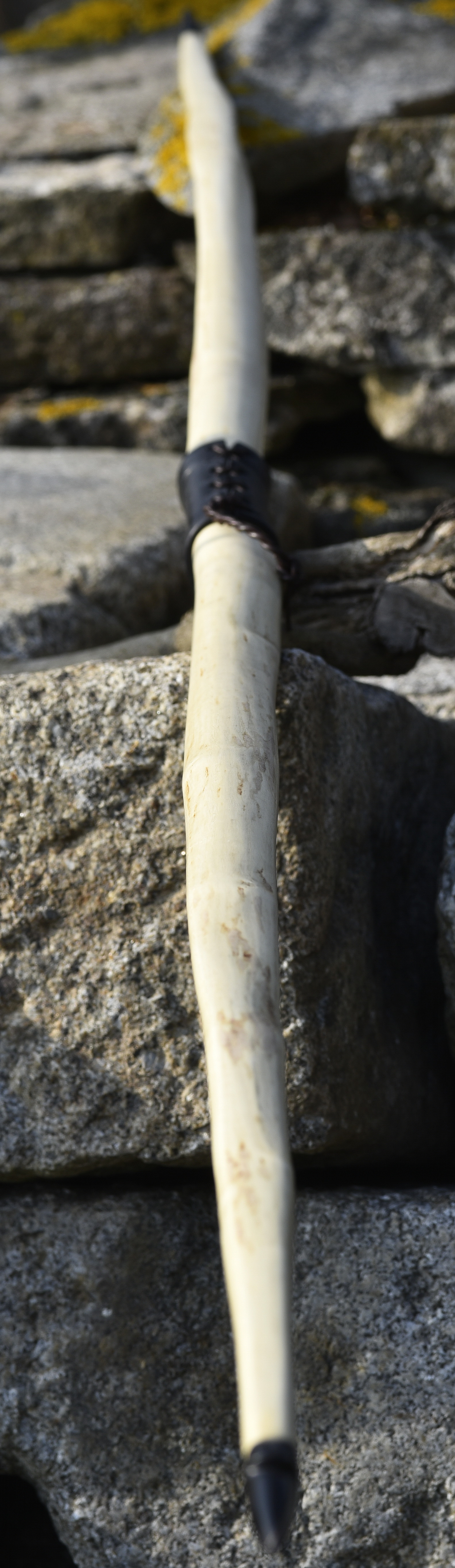

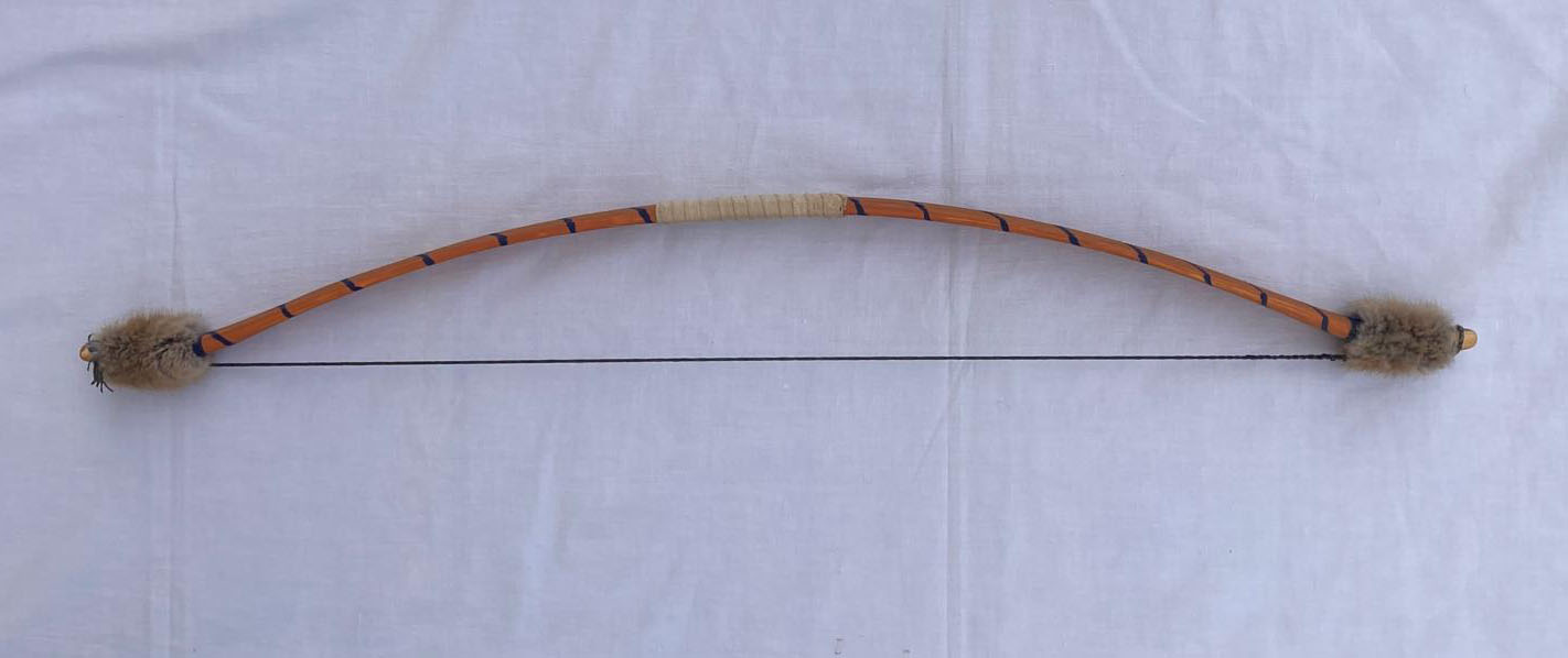

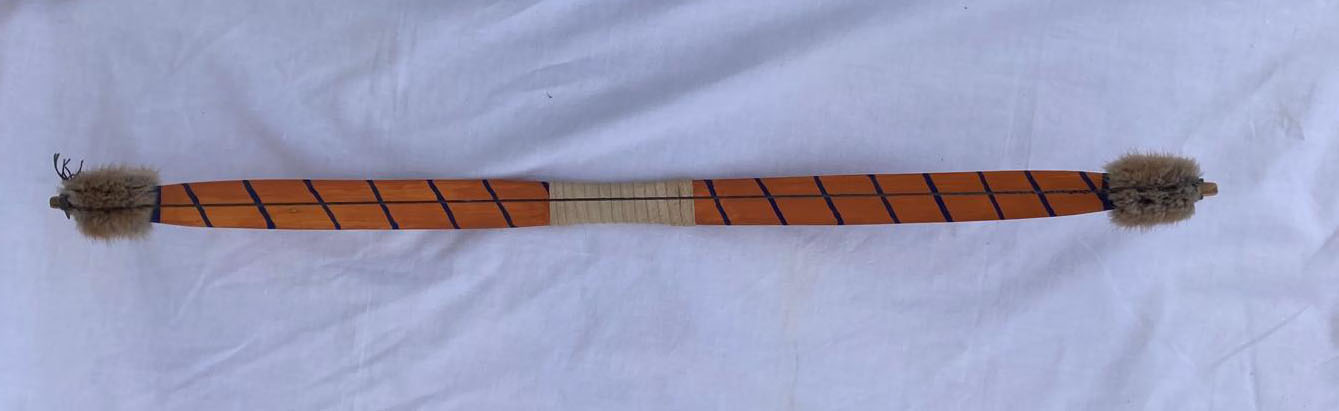

Holzart: Eibe
Länge: NtN 80 cm
Gewicht: 160 Gramm
Zuggewicht: 33 Pfund bei 16,5 Zoll
Paddelbogen-Nachbau im Stil der kalifornischen Natives, möglicherweise der Pomo.
Eibe mit Sehne belegt, Griffwicklung - Schweinsleder, Bogenenden mit Bisamfell umwickelt.
viewtopic.php?t=33704

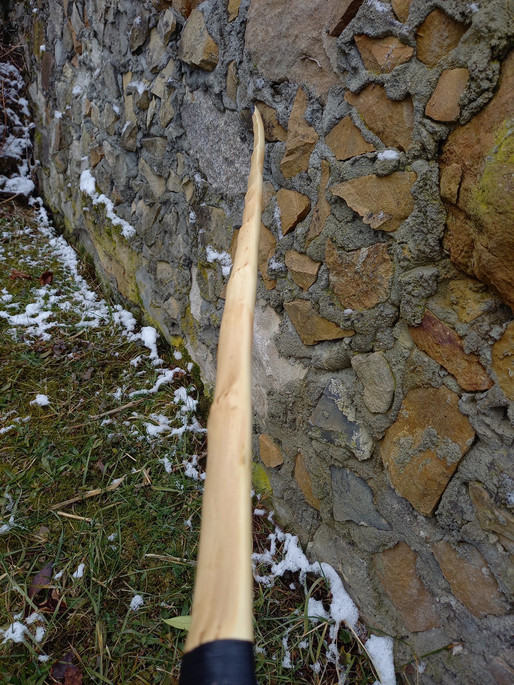

Beiträge: 6294
Hat gedankt: 78 Mal
Hat Dank erhalten: 243 Mal

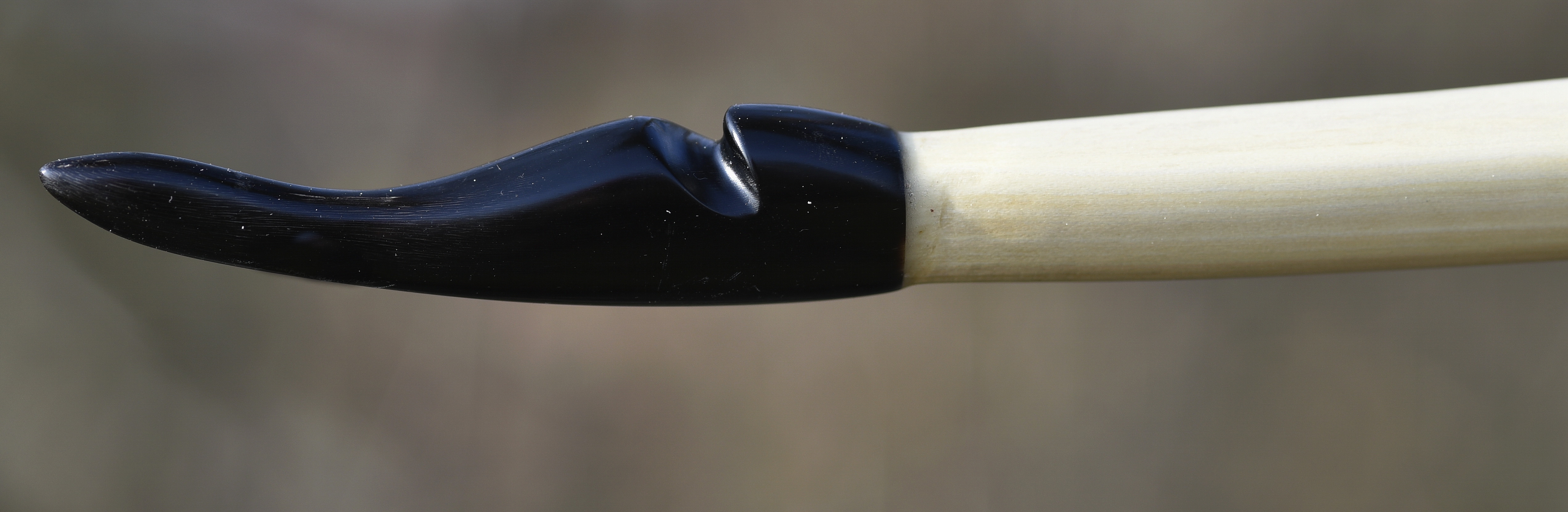

Re: PRÄSENTATIONEN Saplingbow 17, 2025

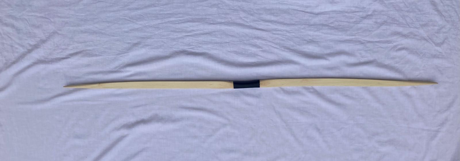

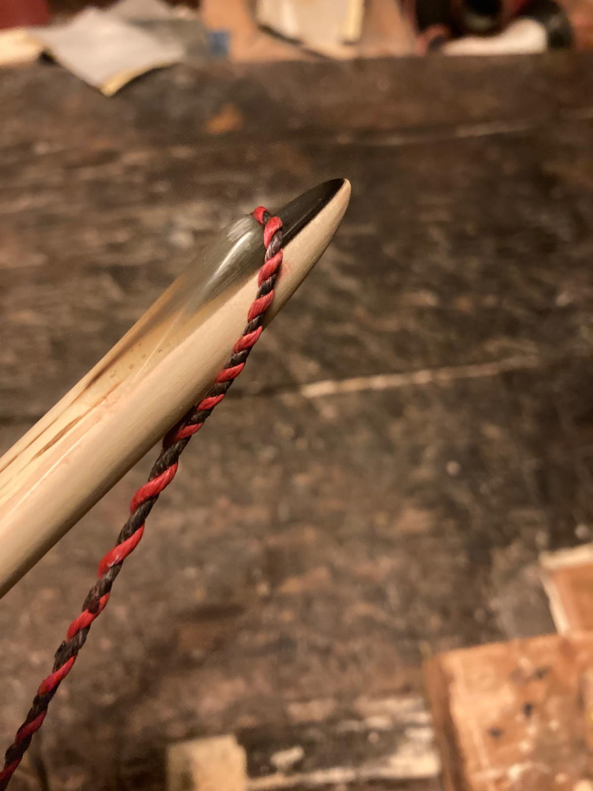

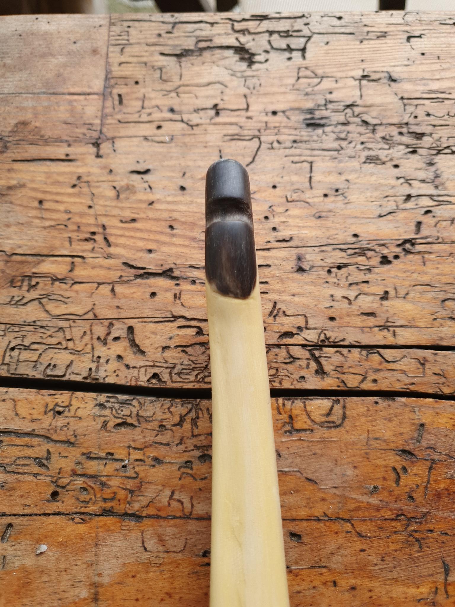

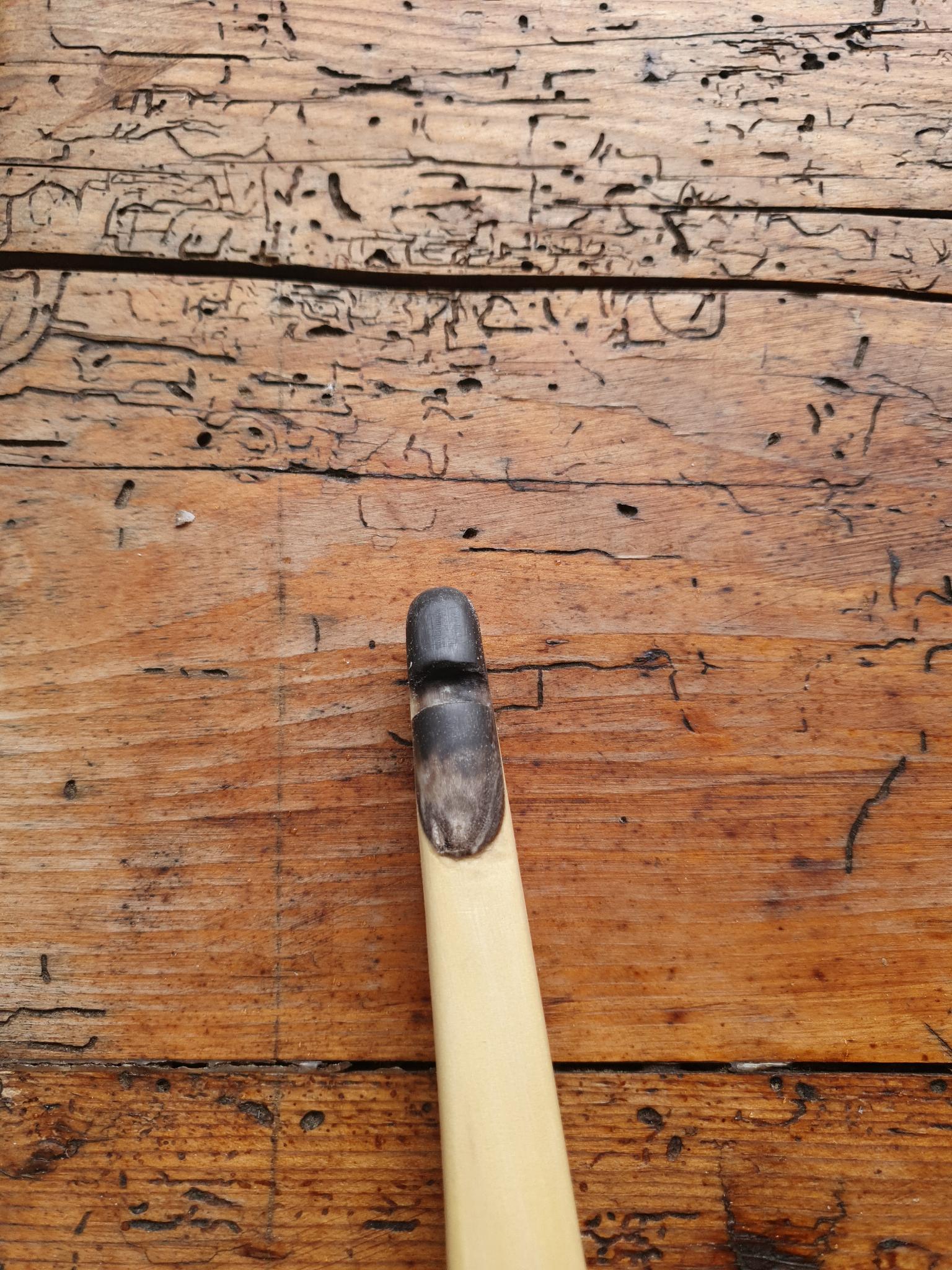

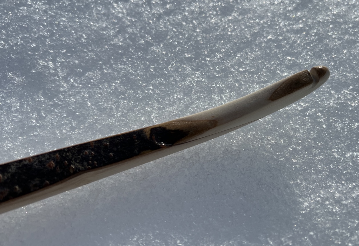

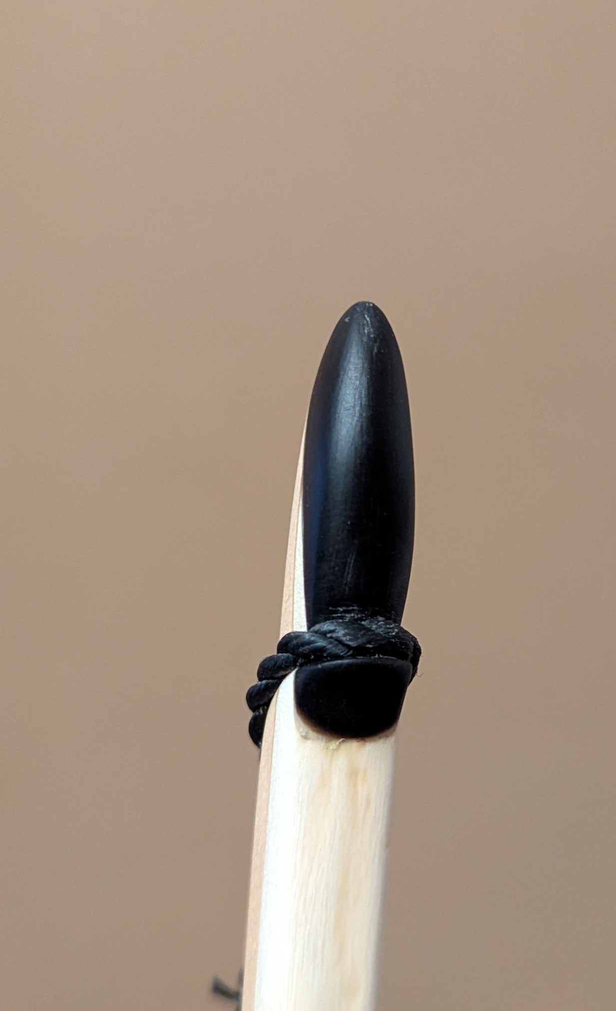

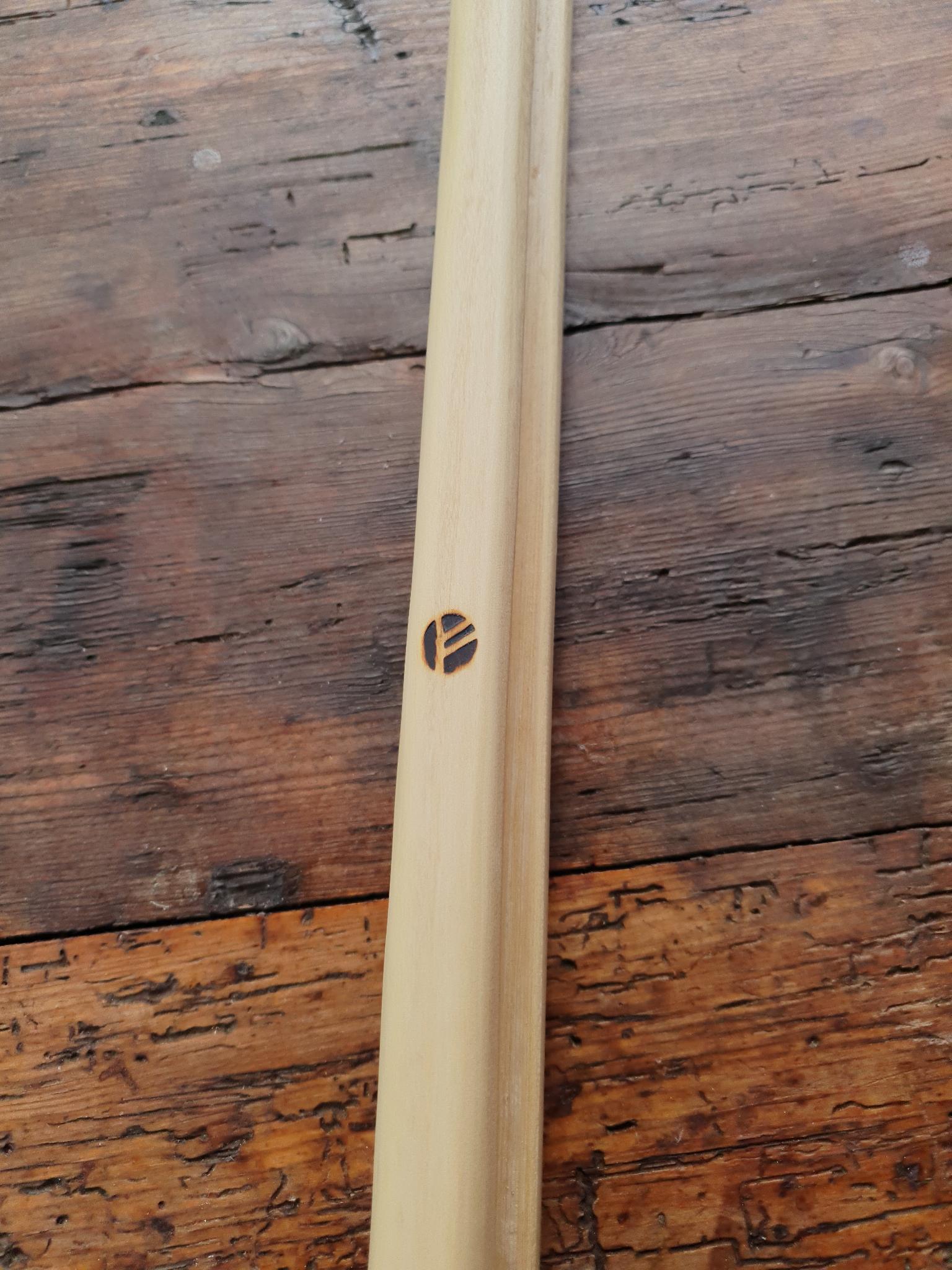

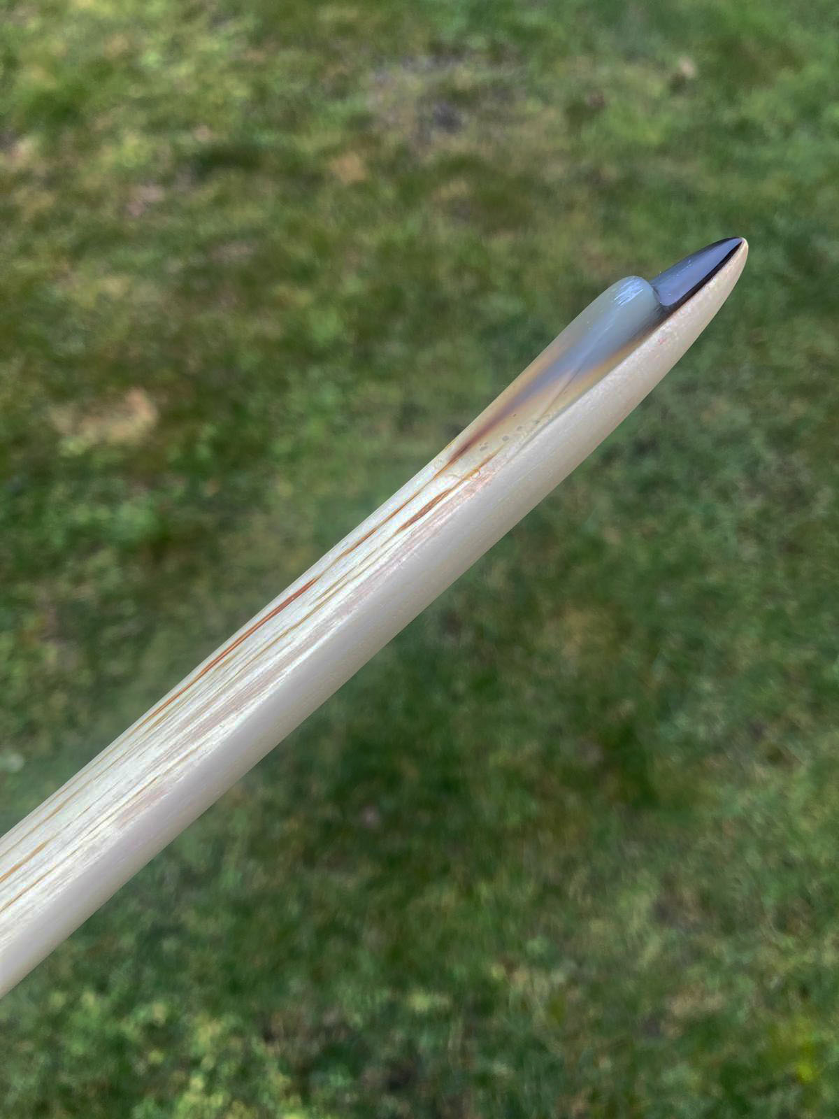

HA: roter Hartriegel
NzN: 176cm
EG: 500g
ZG: 45#@28"
Baubericht:viewtopic.php?t=33707
Schneller Scheibenbogen mit steifem Griff und steifen Enden.
Finish: Auro Hartöl
Hornnocken vom Wasserbüffel
Sehne: 10 Strang B55

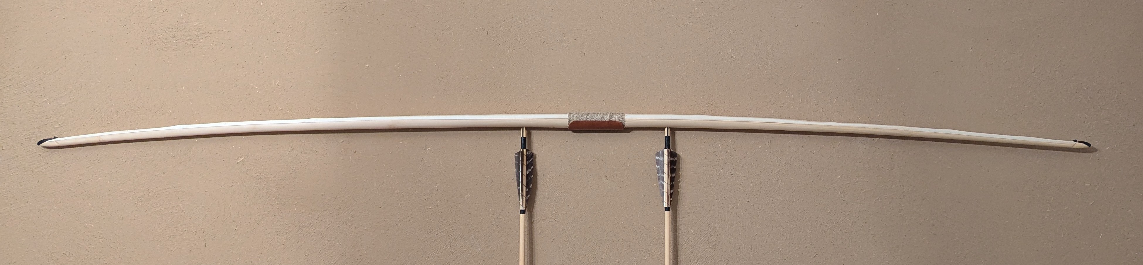

Beiträge: 1473
Hat gedankt: 149 Mal
Hat Dank erhalten: 401 Mal

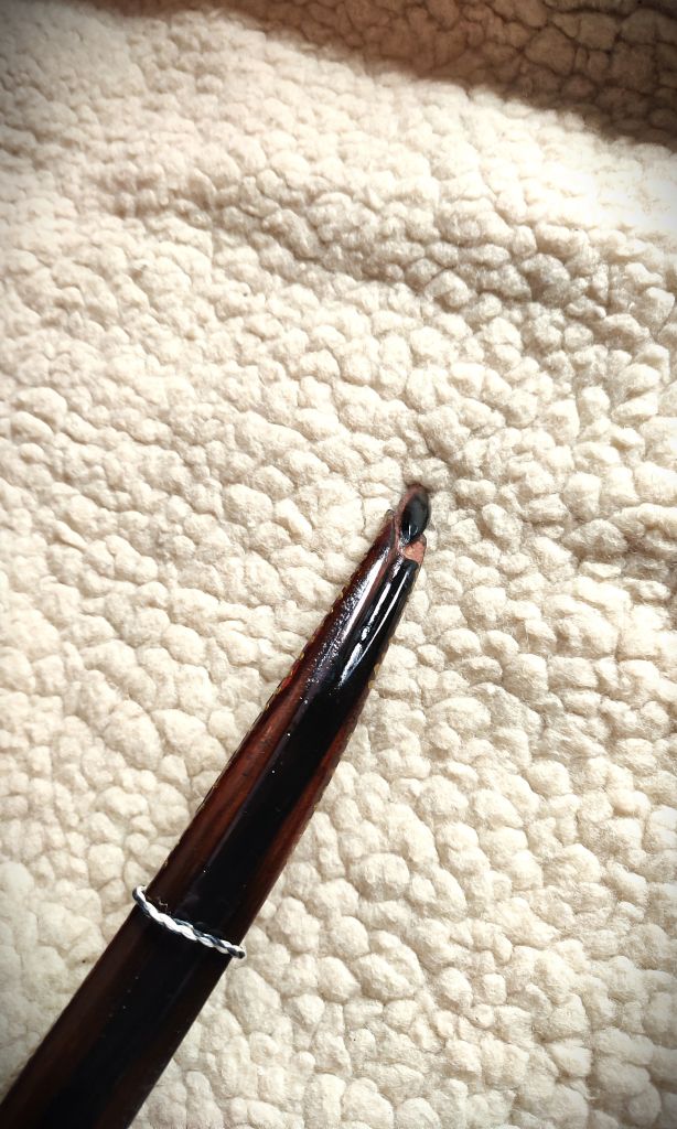

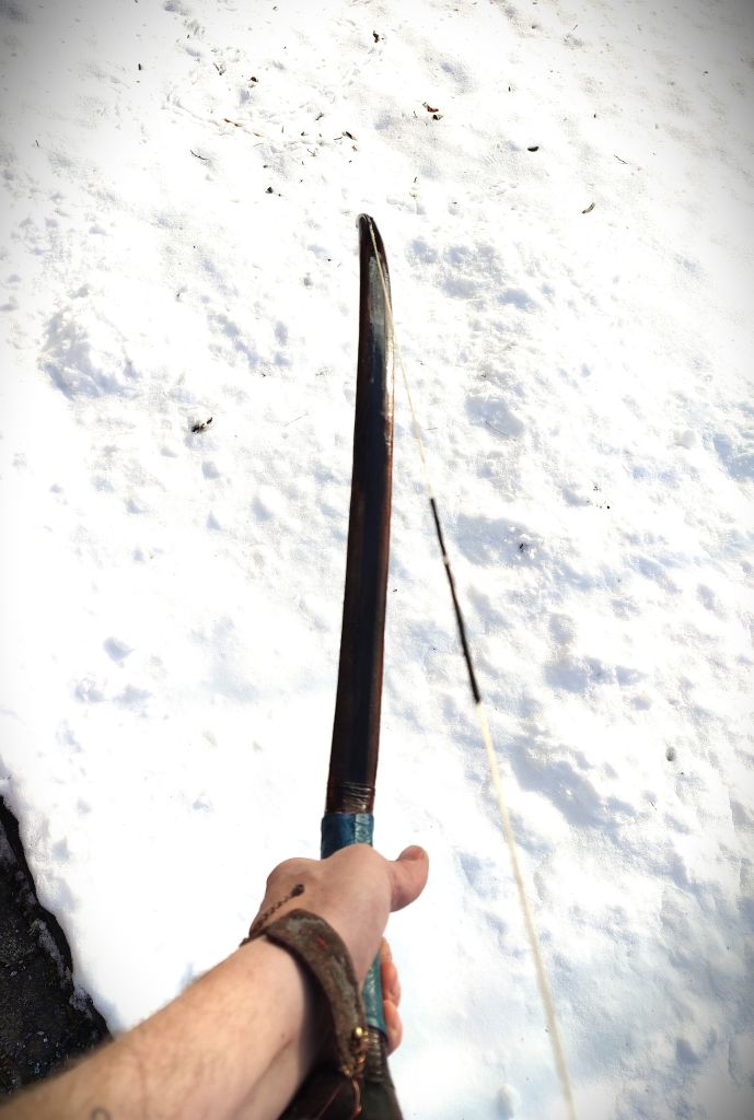

“ Lacrima “
Späte Traubenkirsche
NtN 164cm
437g
52#@26”
Fastflightsehne 10 Strang
Schießt traumhaft…..
Zum Baubericht: viewtopic.php?t=33692

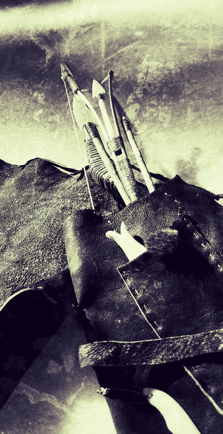

Beiträge: 1473

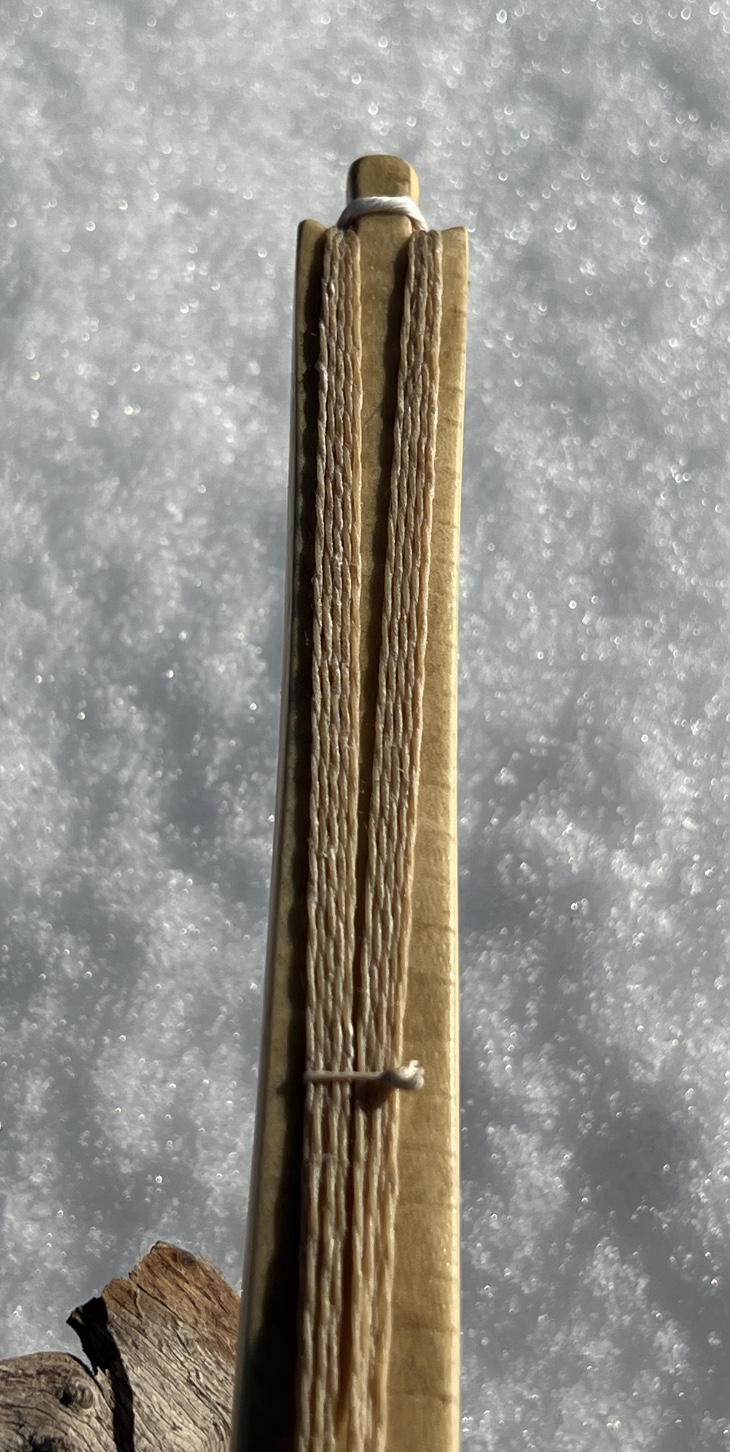

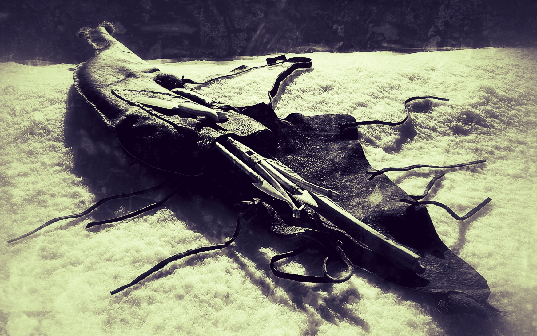

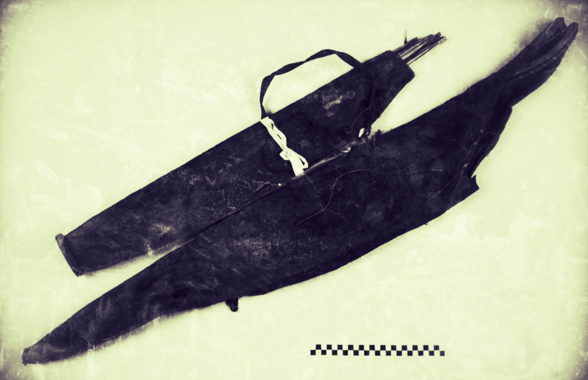

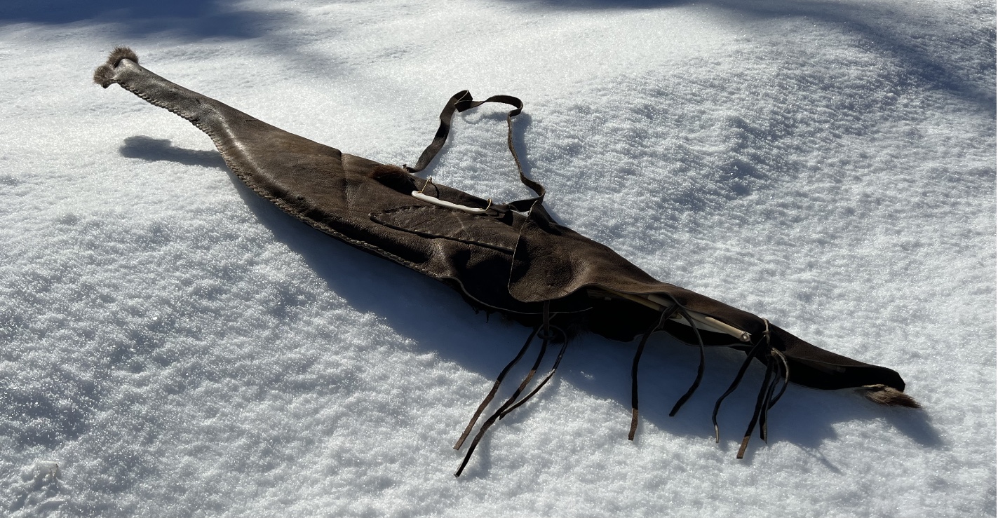

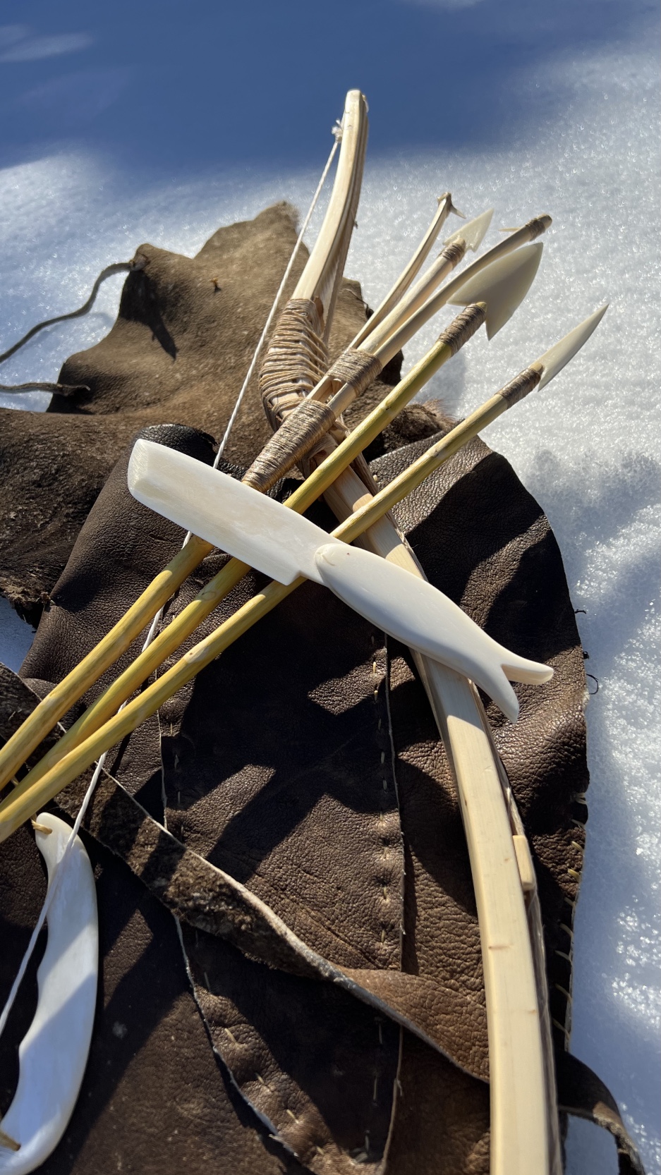

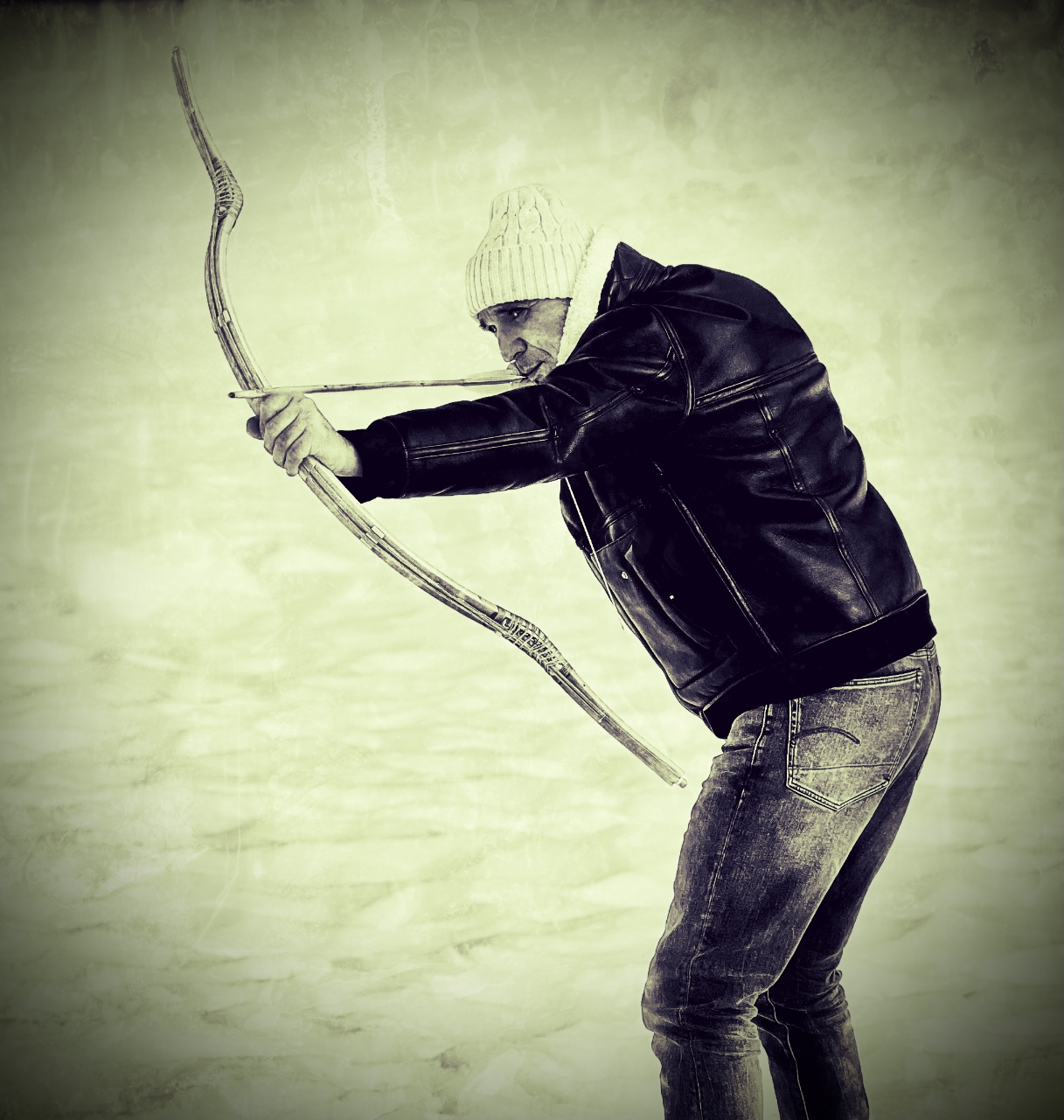

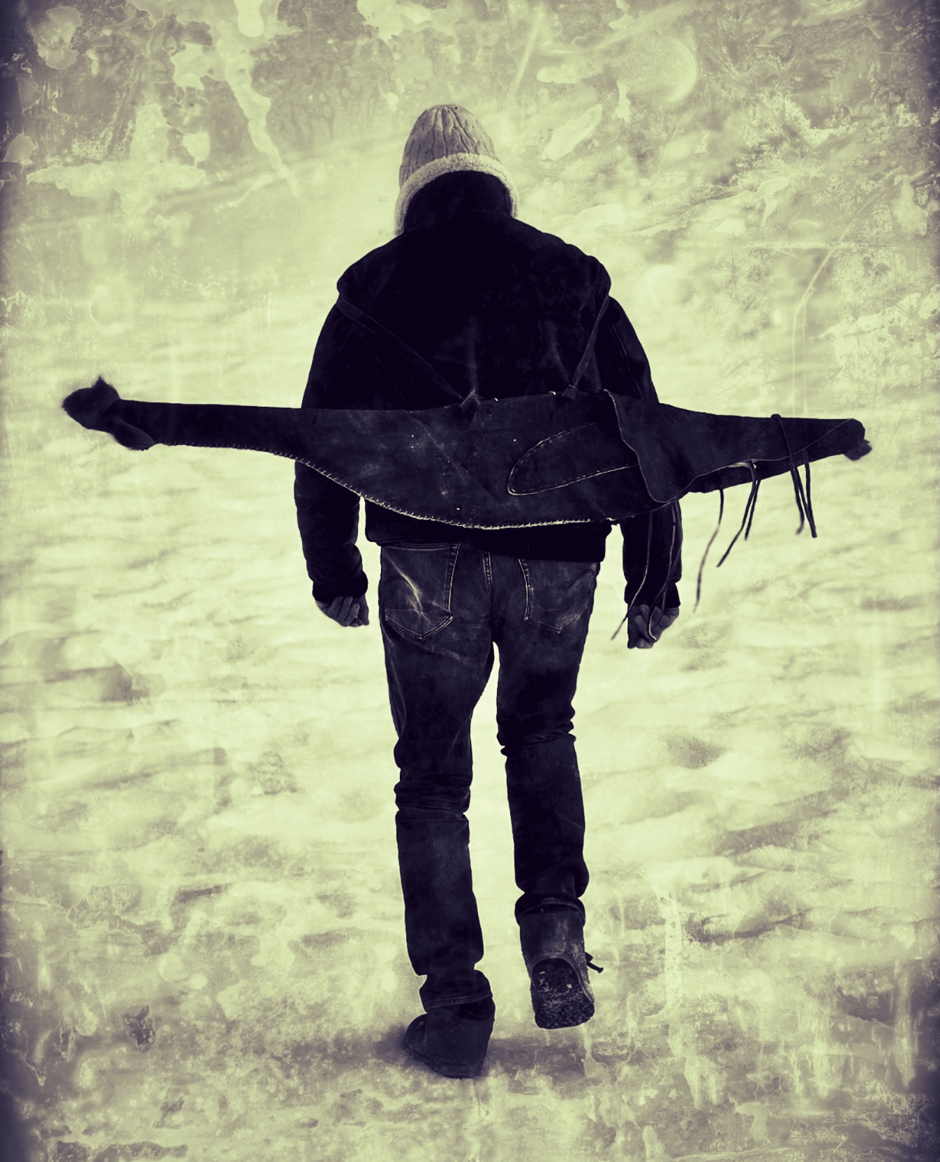

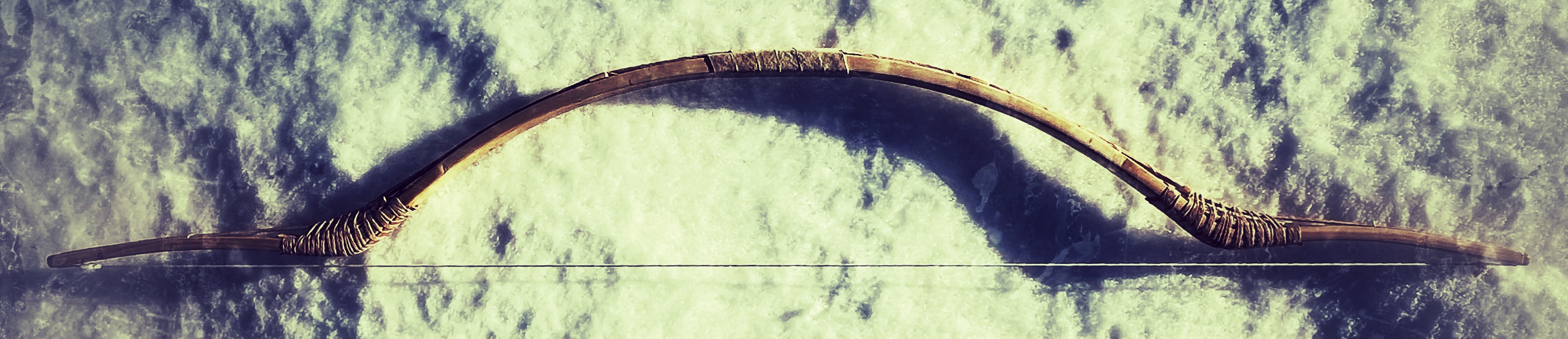

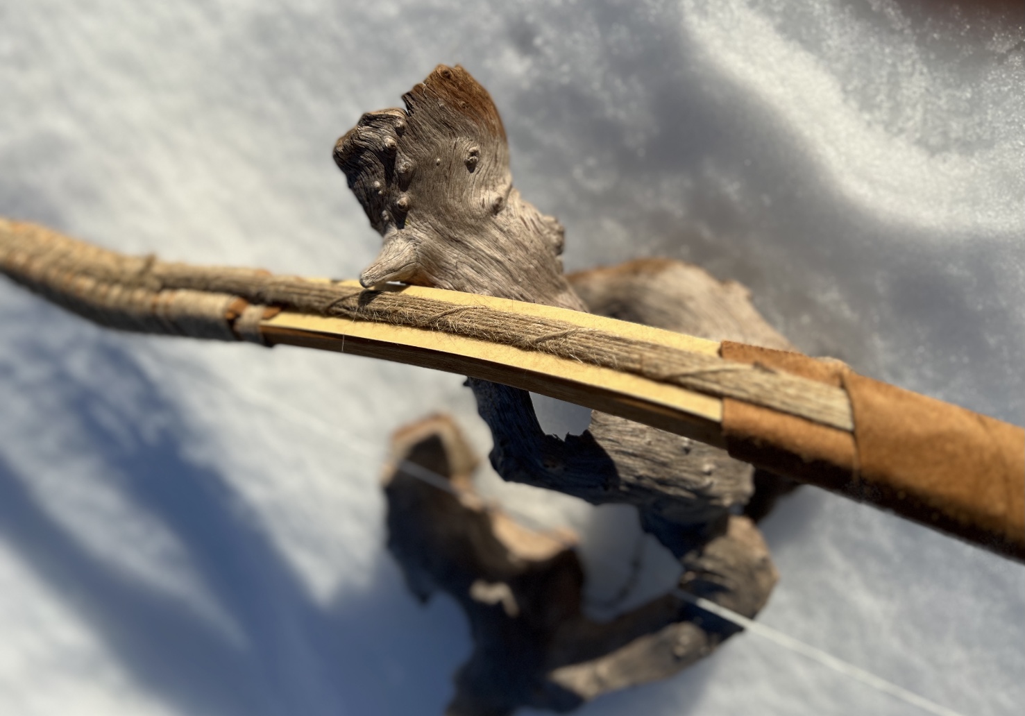

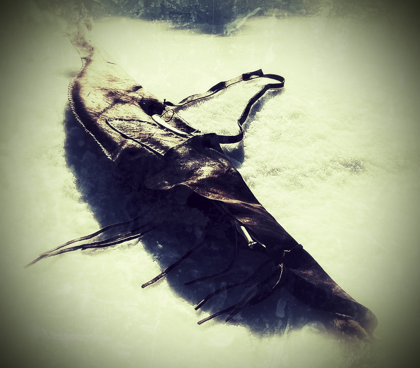

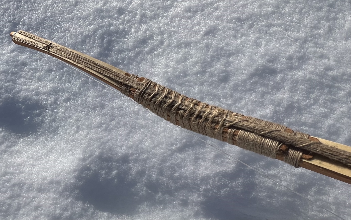

Triple wave Inuit Bow, Bogenköcher mit Pfeilen und Knochenmesser, ein historischer Nachbau
Zwergwacholder
NtN 145cm
501g
42#@26”
Spleißverstärkung mit Hirschgeweihabschnitten
Rohhautbacking
Antirutschlederstreifen
Kabelbacking mit verdrehtem doppeltem Leinenfaden, 30 Doppelstränge
Kabelbänkchen aus Holunder
Velour-Griffleder
Bogenköcher aus Hirschleder
Pfeile mit Knochenspitzen
Knochenmesser
Sehne aus Leinen. Eingeschossen mit einer Fastflightsehne.
Link zum Bauthread: viewtopic.php?t=33692&sid=5c8102917051f ... b3b2b5961f
Beginn der Zeitreise, von der Vergangenheit in die Gegenwart und zurück

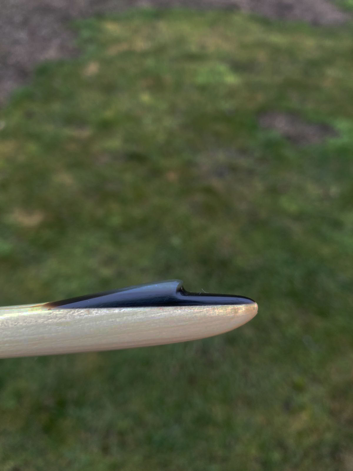

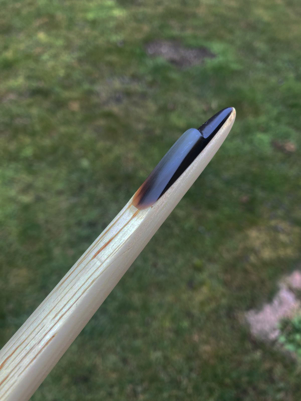

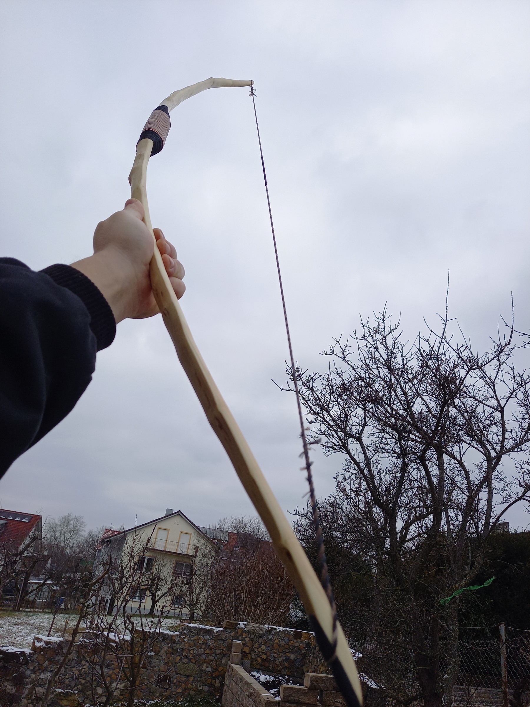

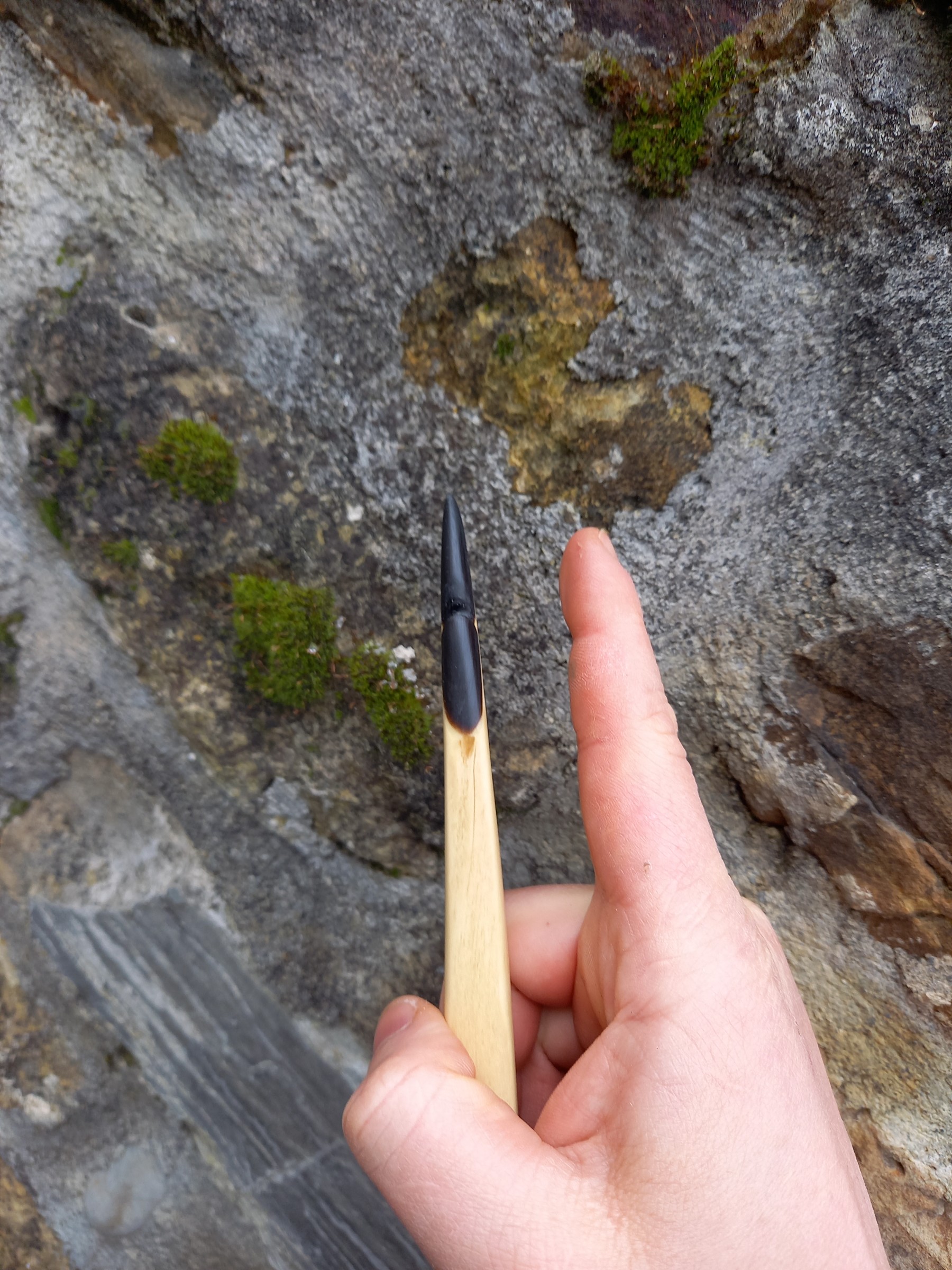

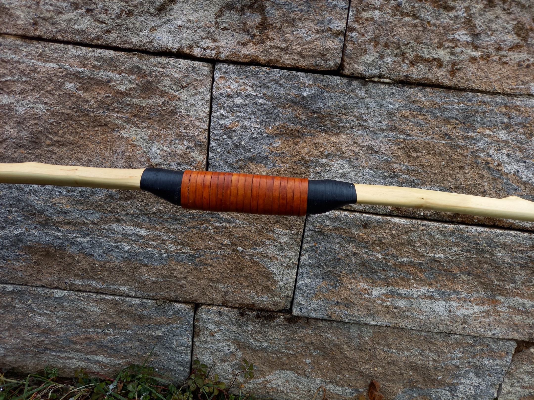

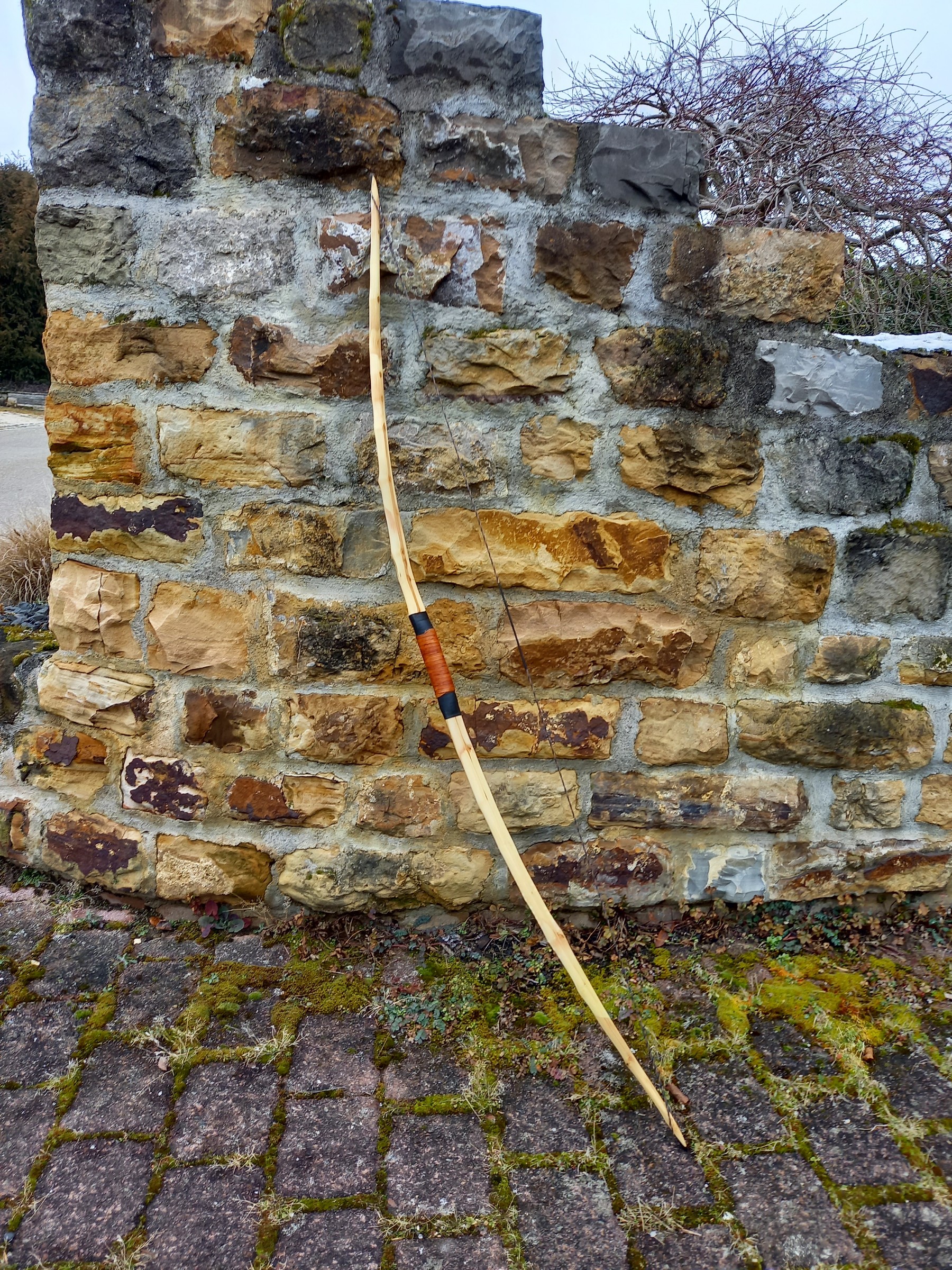

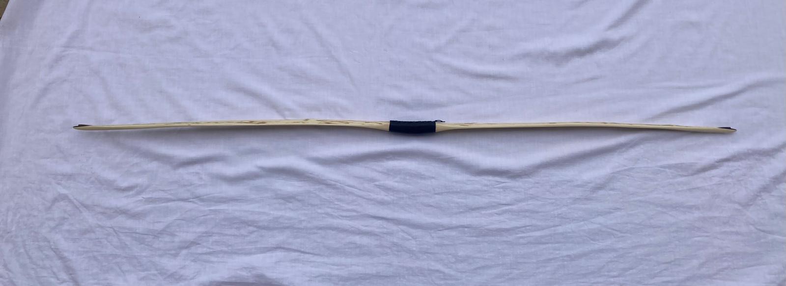

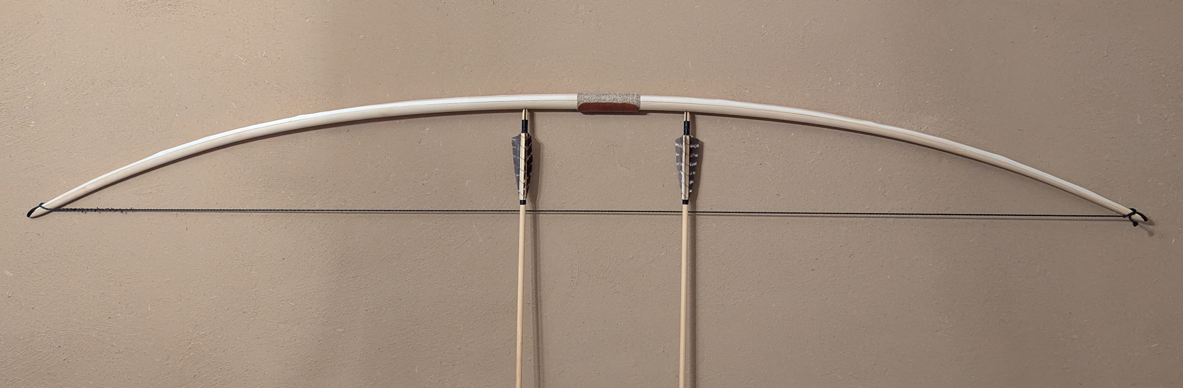

Hasel
NtN 151 cm
290 g
30# bei 27"
Sehne 8 Strang Dacron
Hornnocken vom ungarischen Graurind

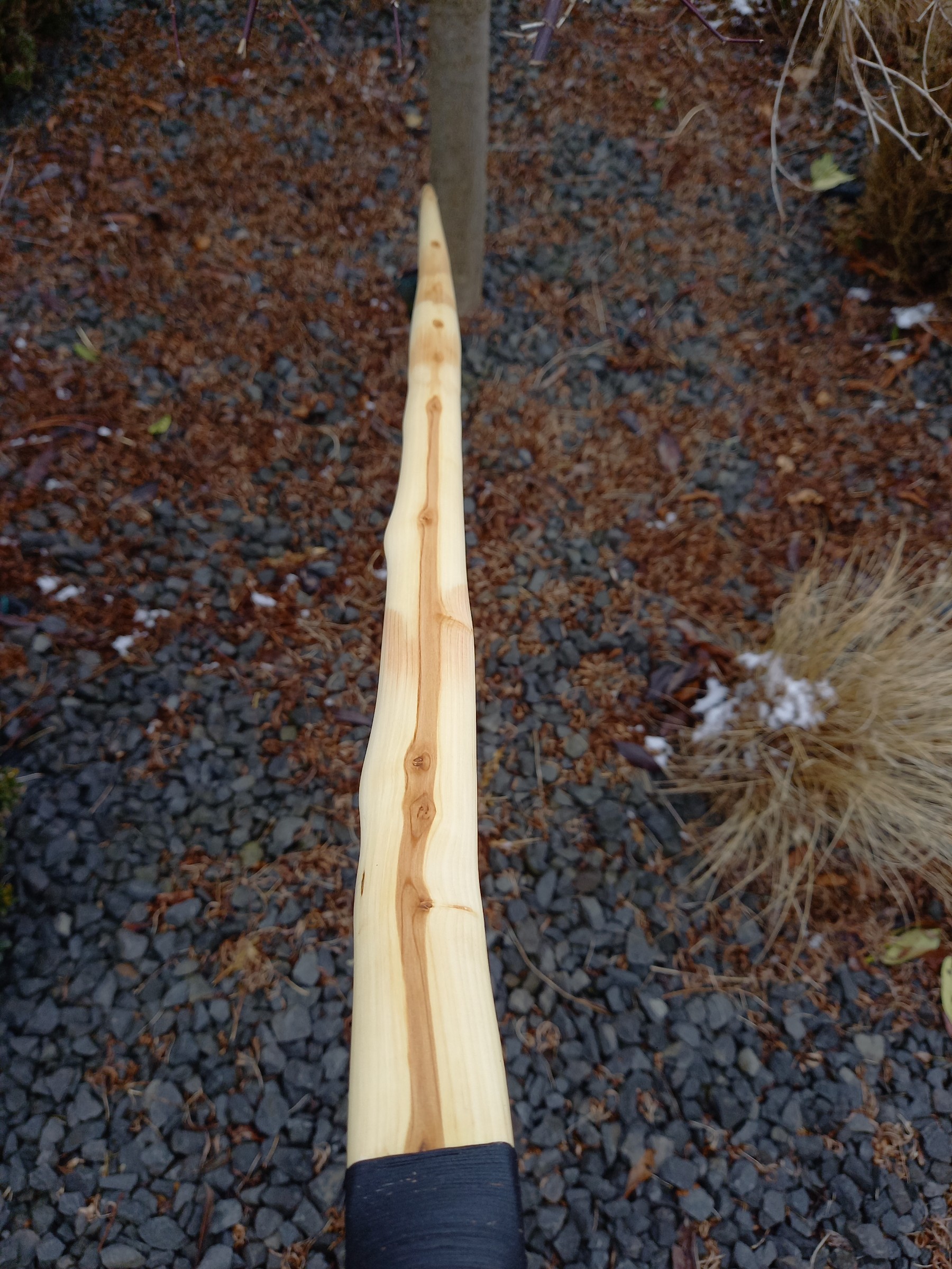

"Der Verdrehte"

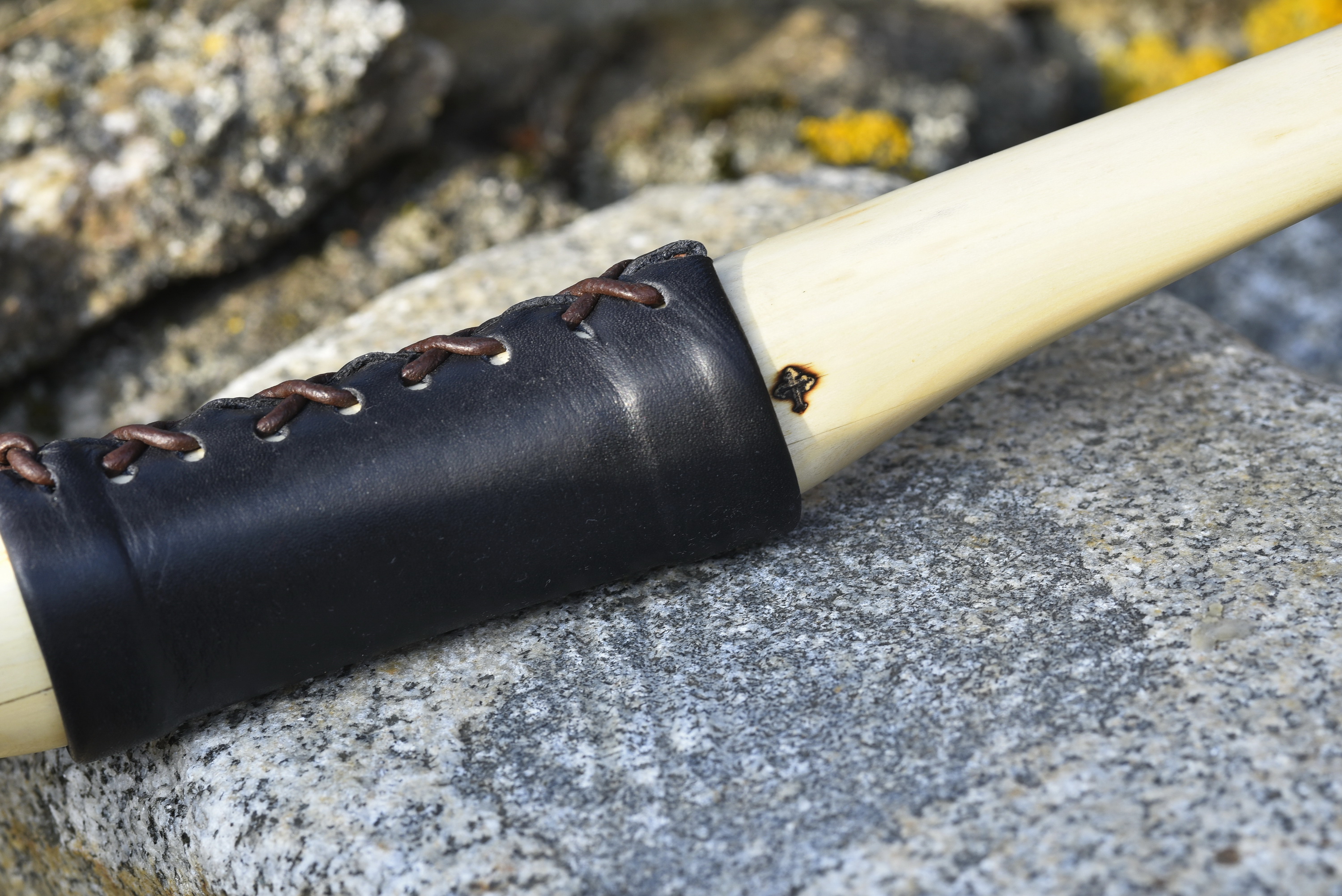

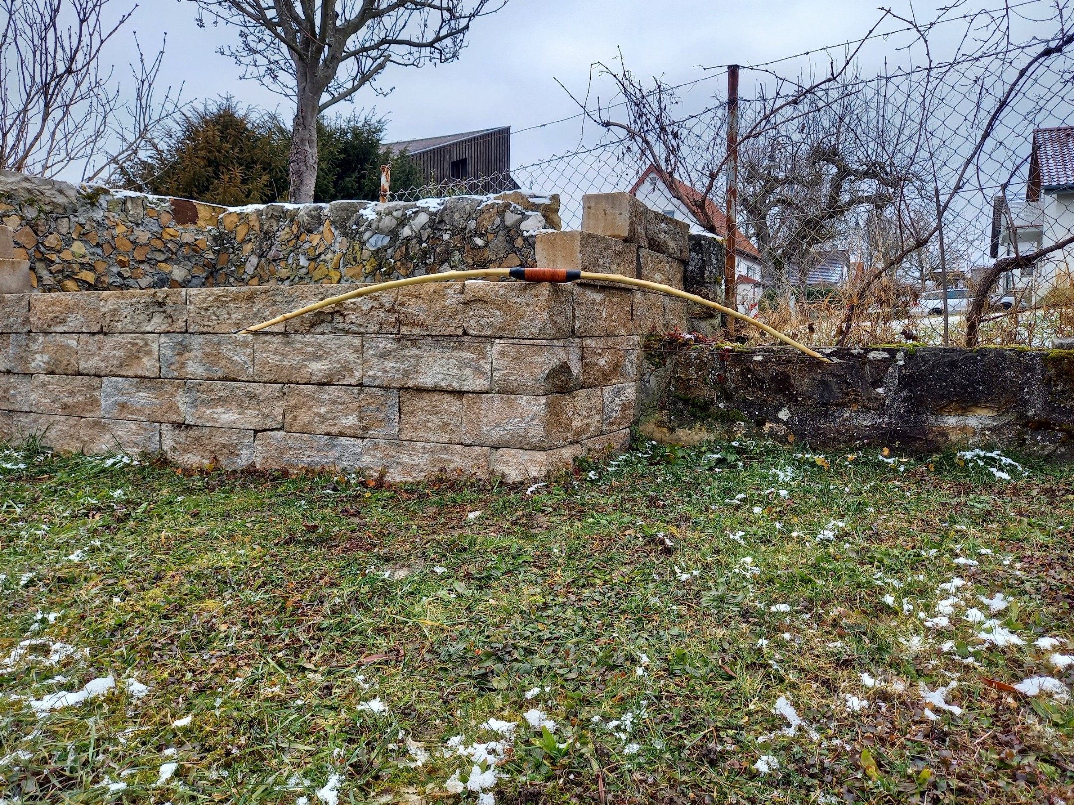

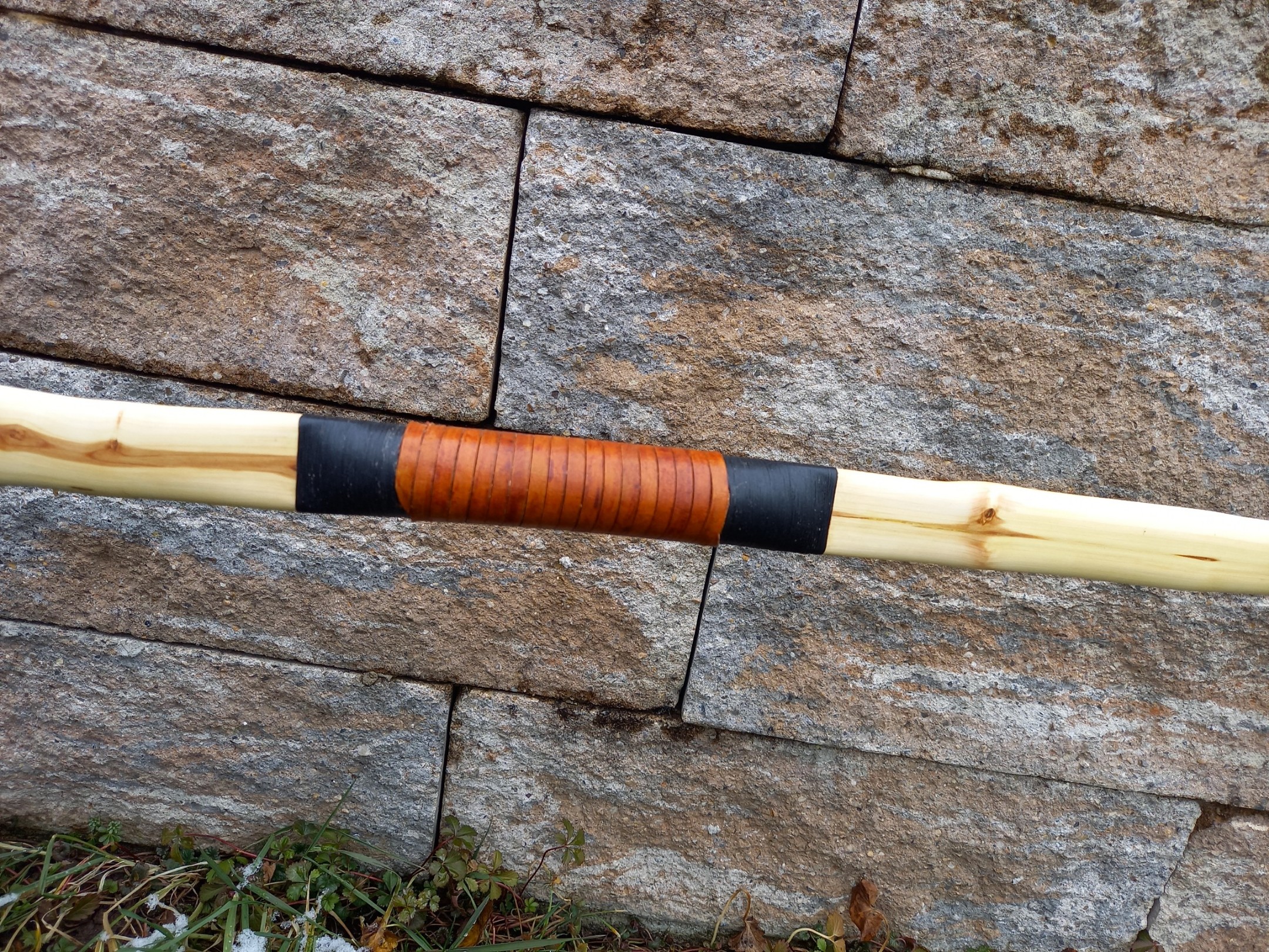

Holzart: Flieder
Länge NtN: 163cm
Gewicht: 545g
Zuggewicht: 55#@28"
Finish: 4 Schichten Tungöl
Sehne: 14 Strang Dacron
Griffaufbau aus Kork
Zum Baubericht: viewtopic.php?t=33696

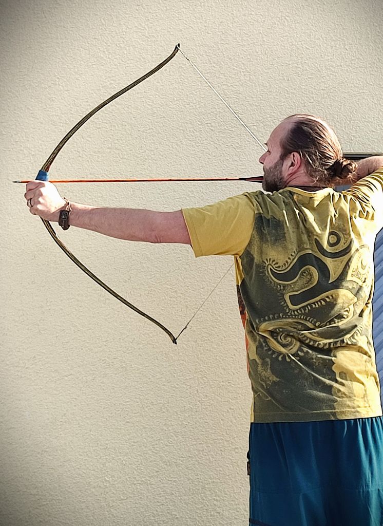

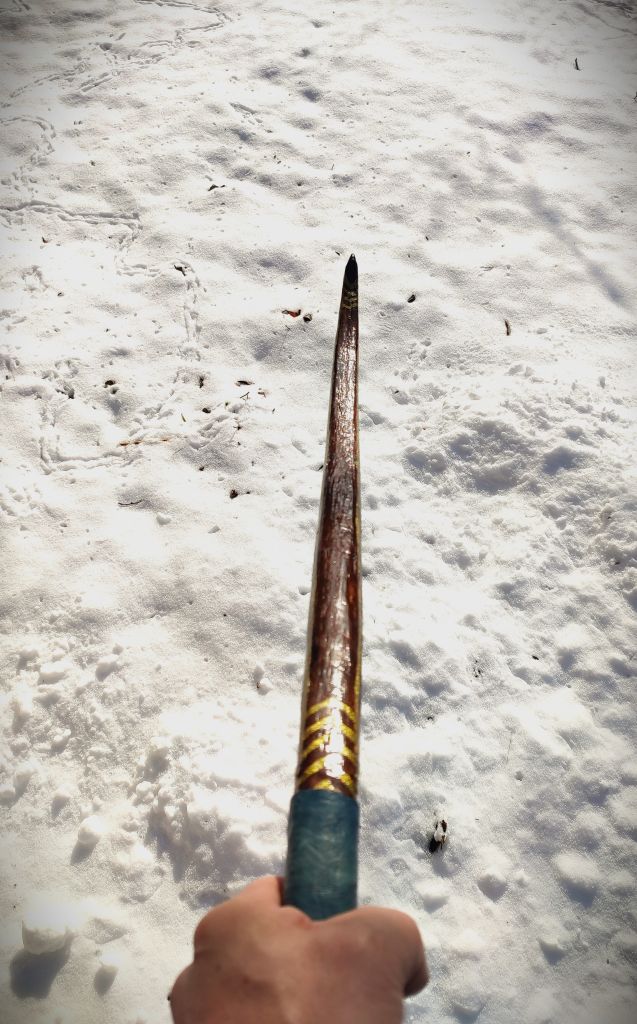

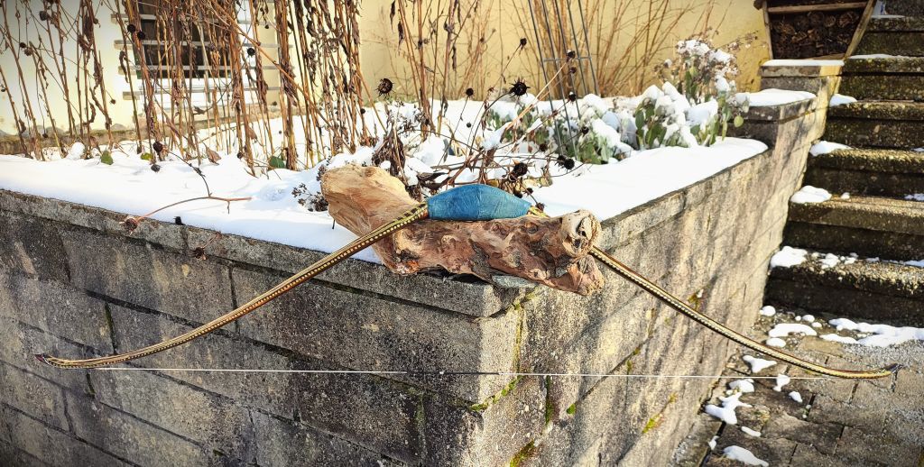

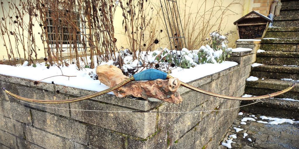

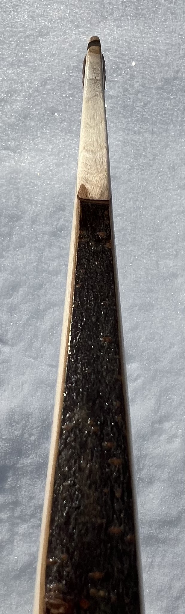

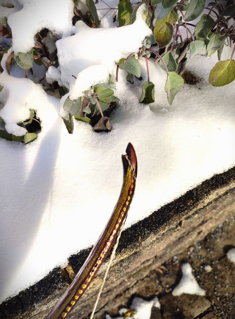

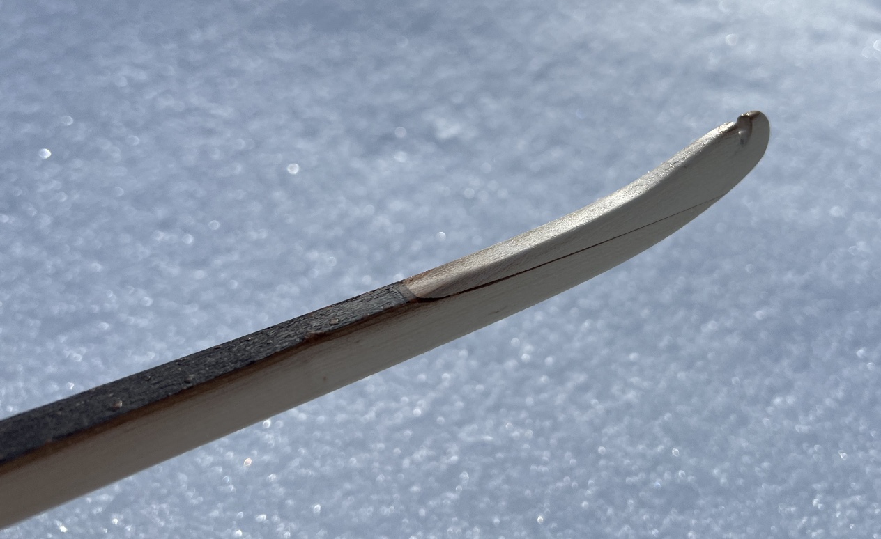

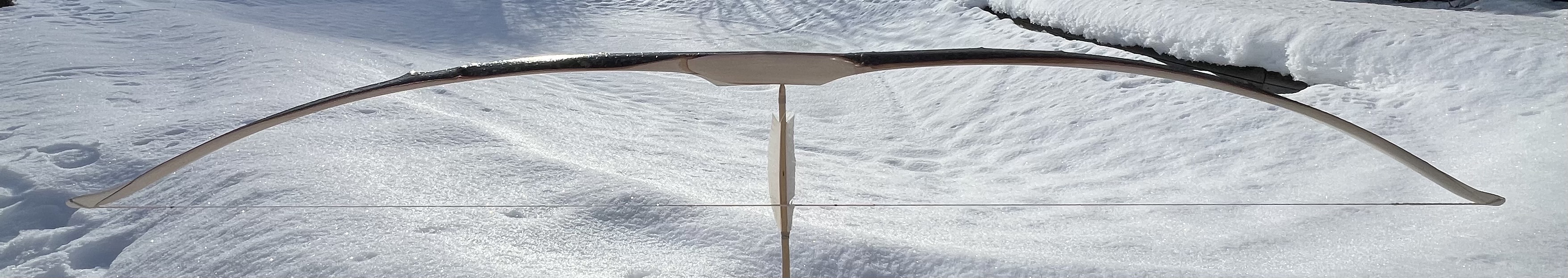

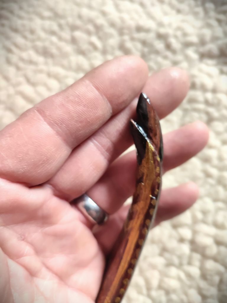

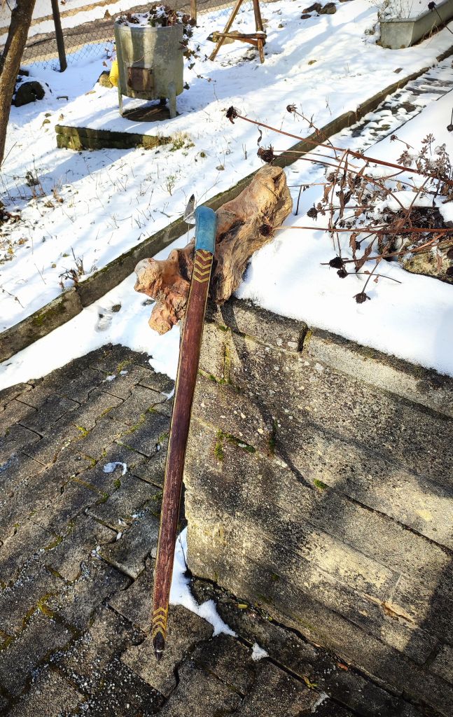

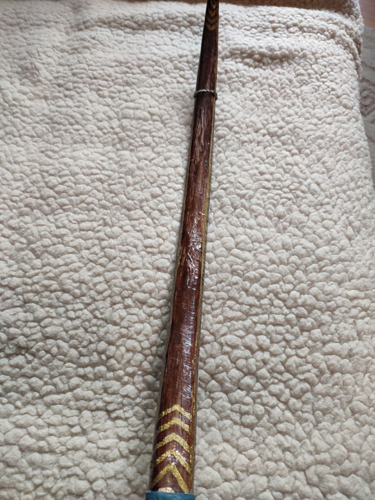

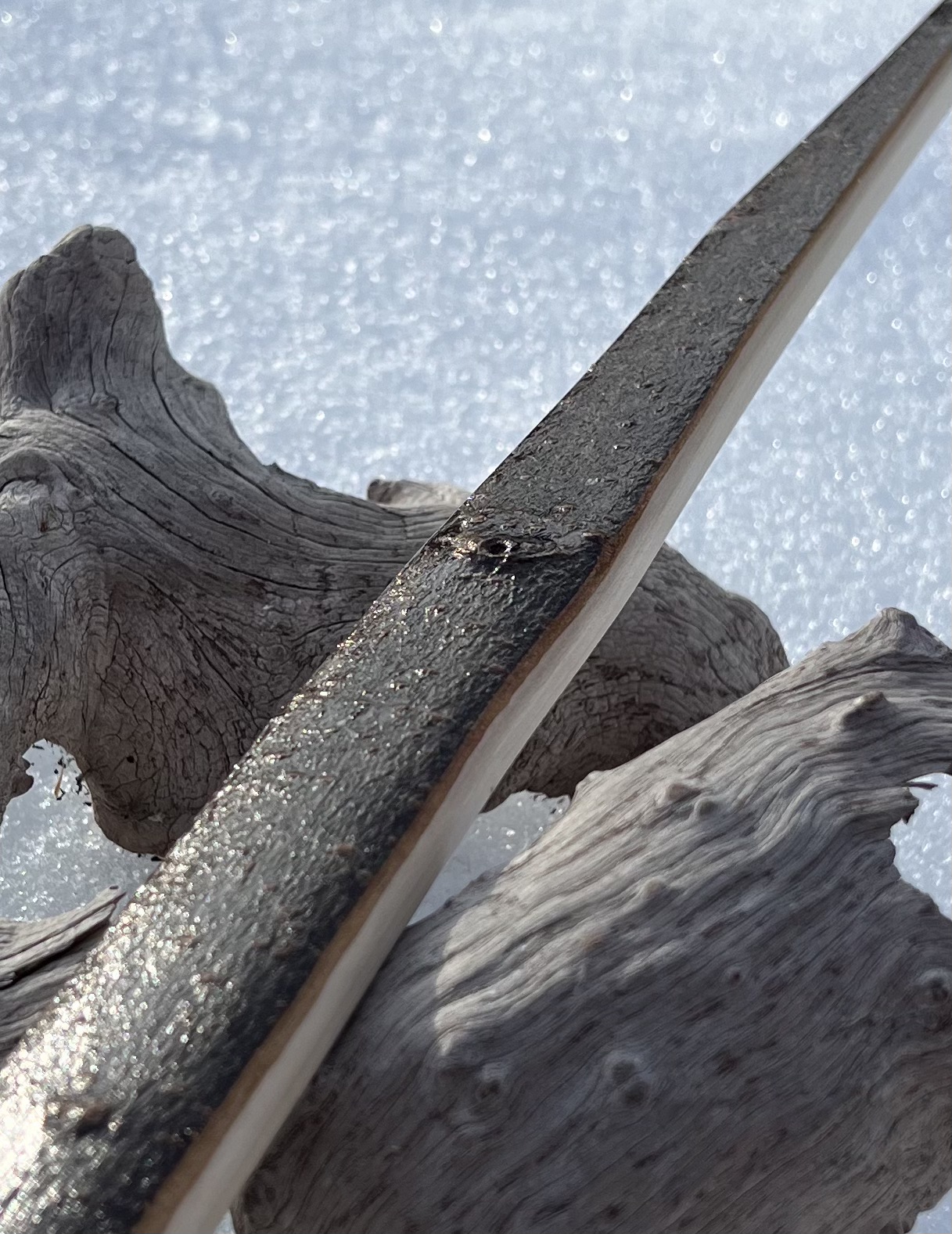

Lightning Elbe
Lange: NTN125cm / 49''
Zuggewicht: 60#@32''
Gewicht: 354g mit allem
Holz: Hasel
Bauchinlay: Wasserbüffelhorn
Backing: Straußensehnen 2 Lagig
Finish: Beize/ Antik Goldfarbe / Klarlack
Griff: Leder blau
Standhöhe: 21cm
Sehne:. Fast Flight 8 Strang
Hier die Bilder:
hier geht´s zum Bauthread viewtopic.php?t=33703

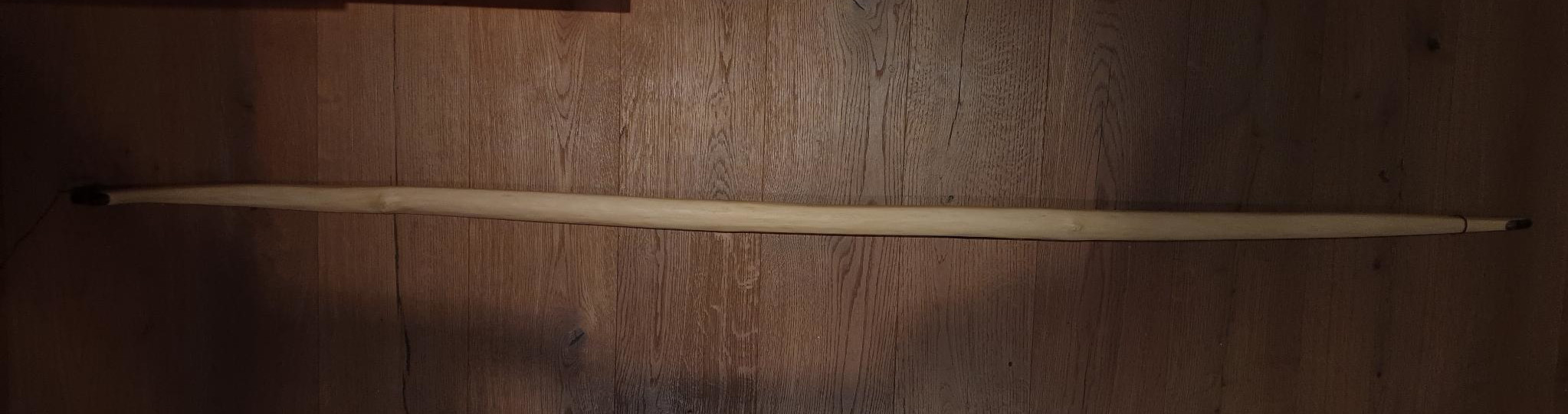

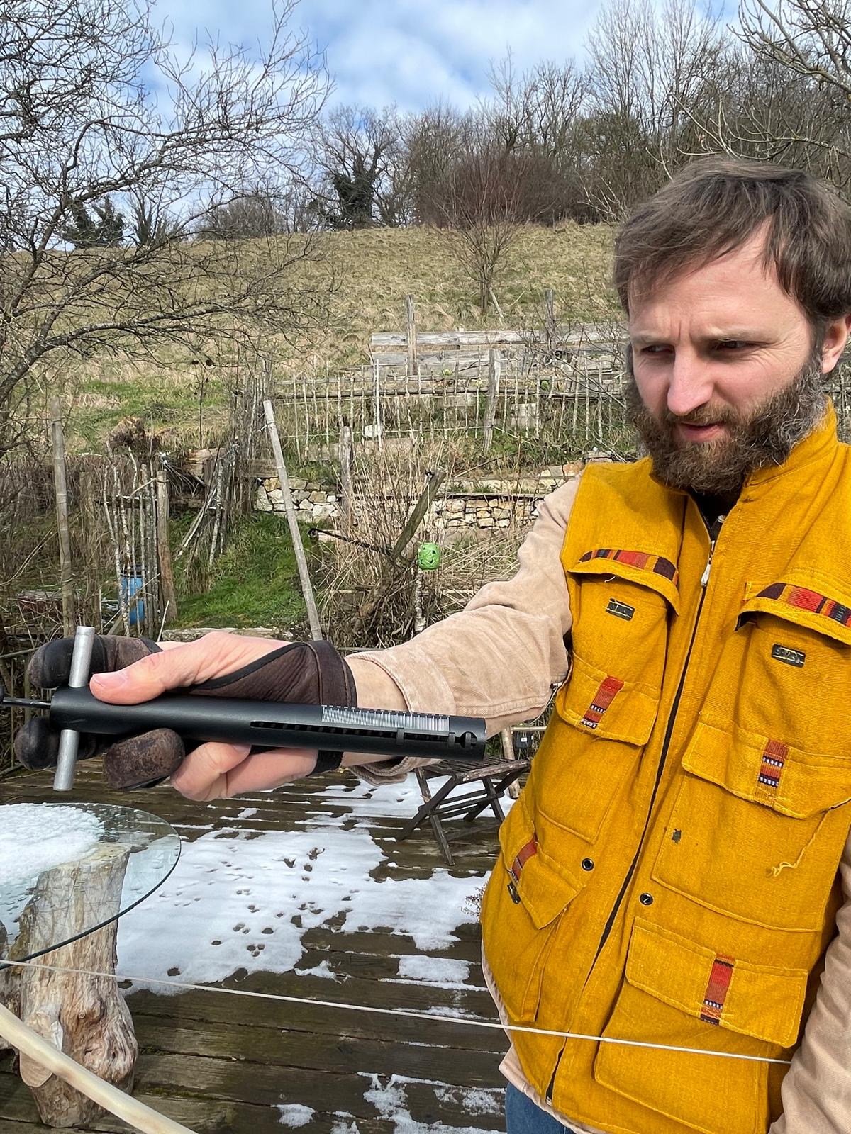

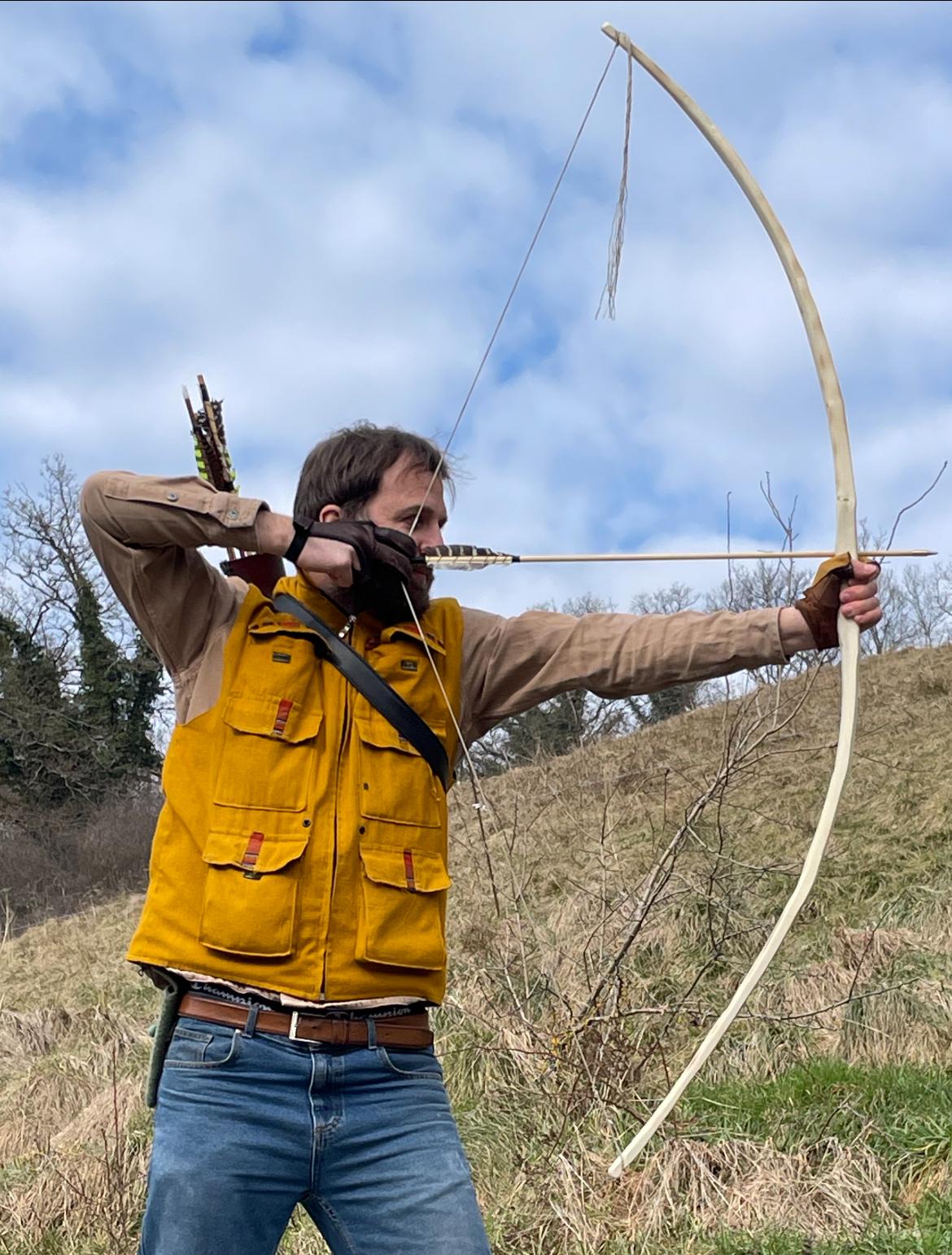

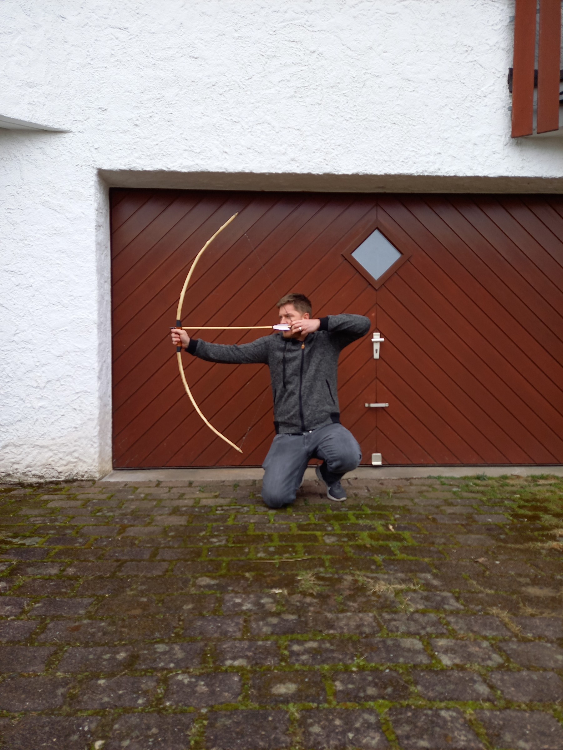

Hier mein Bogen aus Stechpalme, Ilex
Länge NTN 187 cm
45# @ 30"
Sehne 12 Strang Dacron
viewtopic.php?t=33693
