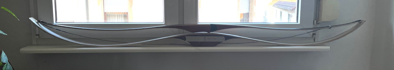

Der jetzige Stand ist der folgende:
Der entstandene Rohling liegt unter dem Wolf.
Die gewählte Form ist rein aus dem Bauch heraus entstanden.
Ich kann frühestens am Mittwoch wieder dran arbeiten und hoffe, vielleicht ein paar Anregungen bzgl. der Ausarbeitung der Wurfarme zu bekommen (bevor ich mich wieder selbst überhole).

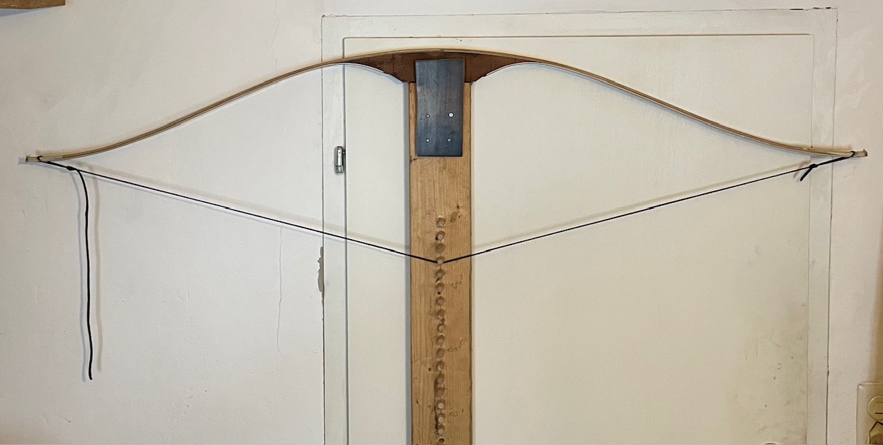

Meine Frage:
Ich hatte geplant, die Wurfarme ab Ende der Fadeouts in gerader Linie zu den Spitzen hin zu verjüngen. Ist das angesichts der jetzigen Form sinnvoll?
Der Wolf verläuft leicht bikonvex zu den Spitzen hin…

Wir haben hier leider nicht mehr soviele aktive Glasbogenbauer.
Wenn du Glück hast, liest Grombard deinen Post, der hilft dir bestimmt. Mich hat er bei meinem Galsbogenausflug sehr unterstützt.
Aus dem Bauch heraus würde ich sagen, dass dein Bogen instabil werden könnte durch den äußeren Reflex, also sich verdreht. Das könnte kitzlug werden, ihm das abzugewöhnen. Außer du hast Carbon drin, das soll bei sowas helfen.
Also meine Empfehlung wäre nicht zu Schmal zu bauen. Aber wart mal Leute ab, die das schon mehr als 4x gemacht haben.

Re: Mein erster Glasbogen - Frage zu den Wurfarmen
Moin
Ja, der Grombard schaut noch regelmäßig hier rein.
Hast du die Kernlaminate parallel oder mit Taper gebaut?
So wie das aussieht, könne ohne Taper die Sehne am Ende anliegen.
Das könnte so wie es aussieht eventuell ein pseudo Recurve werden.
Generell ist es bei Hybriden/Langbögen nicht die schlechteste Idee, die Breite ab den Fades gleichmäßig auf etwa 2cm an den Tips verlaufen zu lassen und dann vorsichtig weiter zu verschlanken.
Hallo Grombard,
vielen Dank für Deine Unterstützung!
Ich habe nur die Bauchlage mit Taper verbaut. Der Materialmix ist ziemlich wild aber beim Ersten wollte ich einfach experimentieren.
Das heißt, Rücken 2,2mm Bambus, Mittellage 2,2mm Ulme und am Bauch 2,2mm Ahorn mit leichtem Taper. Beiderseits mit 0,8mm Glas versehen.
Tatsächlich hatte ich überraschend heute zwei Stunden ungeplante Werkstattzeit und habe die Arme fast exakt wie von Dir beschrieben verjüngt. Zuerst von den Fades auf 30mm an der Spitze, dann auf knapp 6“ ausgezogen und im Anschluss auf 20mm an der Spitze runtergearbeitet.
So konnte ich den Bogen mit der Tillersehne leicht auf Standhöhe ziehen.
Deine Vermutung stimmt zu 100% - die Sehne liegt beiderseits an knapp 10cm auf.
Auf dem Tillerstock habe ich den Bogen dann unter ständigem Nachlassen bis 35# (Zielgewicht) gezogen und kam auf knapp 26“.
Jetzt möchte ich den Bogen so weit kürzen, dass er nicht mehr (oder kaum noch) aufliegt und mich dann an das Zielgewicht herantasten.
Vielleicht kann ich Mittwoch ein paar anständige Bilder machen.

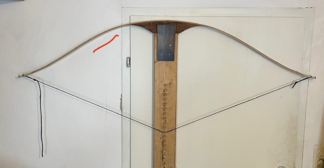

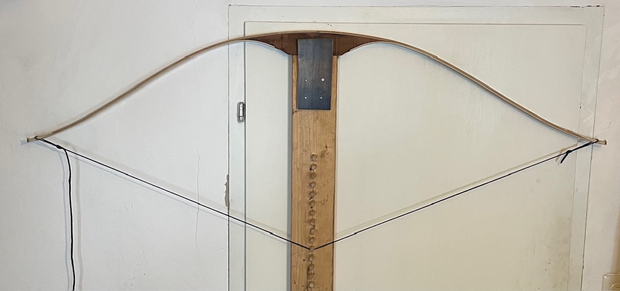

Heute konnte ich endlich meinen Tillerbaum anbringen und ein paar Fotos machen.
Zuerst habe ich den Bogen um insgesamt 20cm gekürzt, also rechts und links jeweils 10cm abgeschnitten.
So sieht er jetzt auf niedriger Standhöhe (7“) aus.
Die Tillersehne ist natürlich zu lang, gemessen habe ich vom tiefsten Punkt der geplanten Handauflage zu der Stelle, die hier die Mitte der geraden Sehne wäre.
Das folgende Bild zeigt den Bogen bei 23“, wo nach der Kofferwaage gerade meine angestrebten 35# anliegen
Wenn ich es richtig sehe, biegt sich der markierte Bereich etwas mehr als auf dem gegenüberliegenden Wurfarm. Auch die Spitze liegt knapp 2cm tiefer.
Mein ungeschultes Auge empfindet den rechten Wurfarm als „harmonisch“ - also würde ich diesen gleichmäßig bearbeiten und beim linken den Bereich auslassen, der sich mehr biegt.
Liege ich da soweit richtig?
Mach die Sehne so lang wie sie für eine vernünftige Standhöhe passt.
Nur dann siehst du auch wie der Bogen sich wirklich verhält.
Eine überlange Tillersehne nimmt man beim Glasbogenbau nicht.

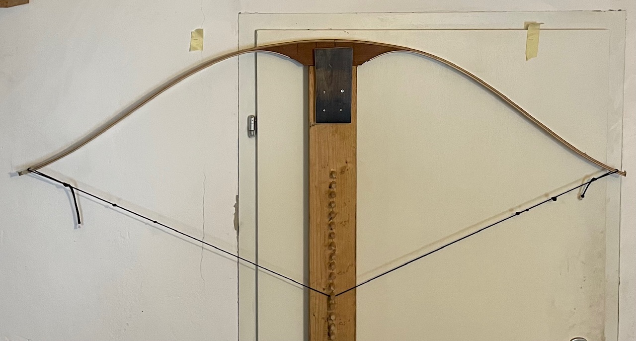

Danke für die schnelle Hilfe!
Dann mache ich das zuallererst.
Edit:
Da ich im Moment nur Paracord als Tillerschnur habe ist es quasi unmöglich, die korrekte Länge hinzubekommen. Der Krempel dehnt sich einfach zu sehr.
Der nächste Schritt ist also eine ordentliche Sehne aus Dacron.
Leider geht mir gerade die Zeit aus und ich muss auf die nächste Lücke warten, in der ich in der Werkstatt verschwinden kann.

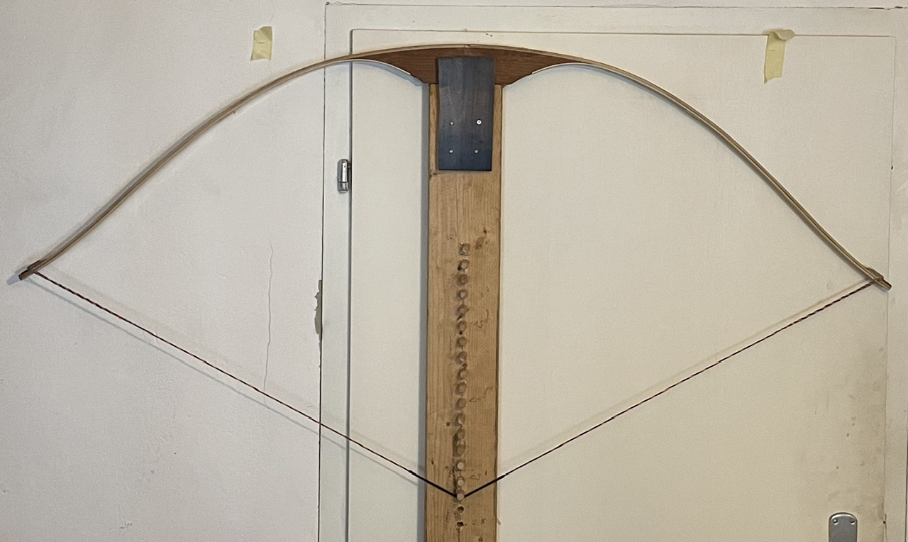

Hier noch ein Bild von aus näherungsweise Standhöhe auf 35# gezogen. Davor habe ich die Wurfarme leicht beschliffen.
Ich komme so jetzt auf 25“
Edit:
Ja, bau ne vernünftige Sehne.
Pack da Tips drauf und arbeite dann vorsichtig auf dein geplantes Zuggewicht runter.
Wenn es gefühlt zu schmal wird, kannst du durch einen Trapezschliff am Rücken noch # abnehmen.
Behalte deine Fades im Auge, die sind ganz schön steil.

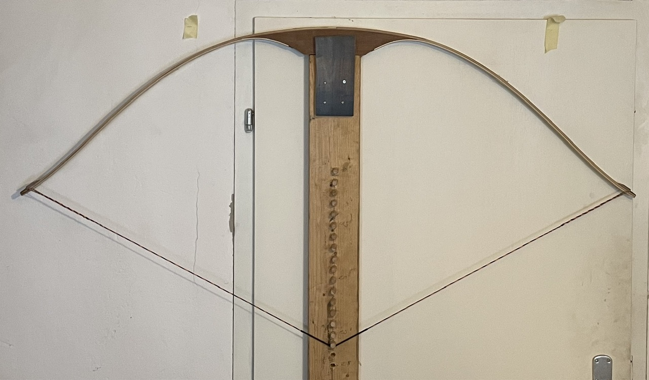

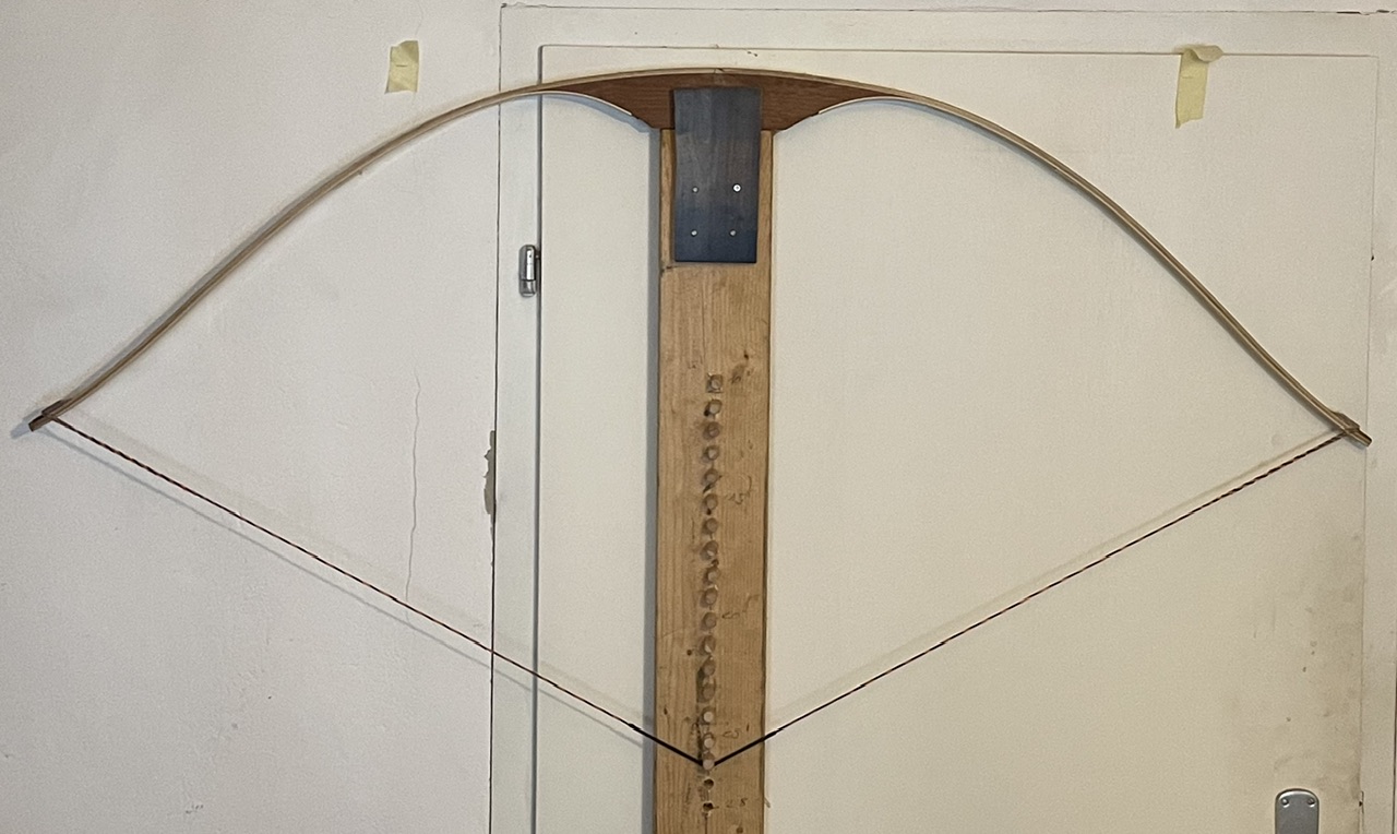

Alles klar, mach ich.
Bzgl. zu schmal habe ich wenig Sorge - durch das Kürzen habe ich relativ viel Fleisch Richtung Tips gewonnen. Da stehen beiderseits noch 26mm.
Wenn die Sehne fertig ist, klebe ich Overlays auf und fange dann von außen an vorsichtig Gewicht zu reduzieren.
Mit „steile Fades“ meinst Du, daß ich Ausgang der Fades schon eine grenzwertige Biegung erreicht habe? Da fehlt mir ganz klar noch das Auge für.
Am Ende brauche ich noch ca. 3“ Auszug, um auf 35#/28“ zu kommen - das sollte doch noch drin sein ohne nahe der Fades was abnehmen zu müssen. In den äußeren Dritteln ist noch Luft
Mit Fades meine ich, dass der Übergang vom Riser in den Wurfarm ziemlich steil aussieht.

OK, verstehe. Ja - die Fades sind ziemlich abrupt ausgefallen. Ich hoffe, das macht mir im weiteren Verlauf keine Probleme.
Vielen Dank für die Hilfe!
Da ich meine Vierjährige von der tollen, bunten und „klebrigen“ Schnur begeistern konnte, habe ich die Sehne gestern noch fertig bekommen und konnte heute nach Aufkleben der Overlays bis kurz vor mein gewünschtes Zuggewicht tillern.
Hier zwei Bilder von 35,5# auf 28“
Es ist nicht das gleiche Foto - Ich habe den Bogen bewusst von beiden Seiten fotografiert, weil mir der Schattenwurf sonst Streiche spielt.
Auf Standhöhe gebracht, hat der „leichtere“ Wurfarm einen positiven Tiller von 5mm, der kommt also nach oben.
Jetzt bin ich erst einmal bis Montag fern der Werkstatt unterwegs - keine Ahnung, wie ich die Durststrecke überbrücken soll…
Sieht doch sauber aus.
Beim nächsten dann die Fades länger und flacher und das läuft.
Der kann so wie er ist auch ewig halten.
Aber flacher ist halt immer besser und sicherer.
