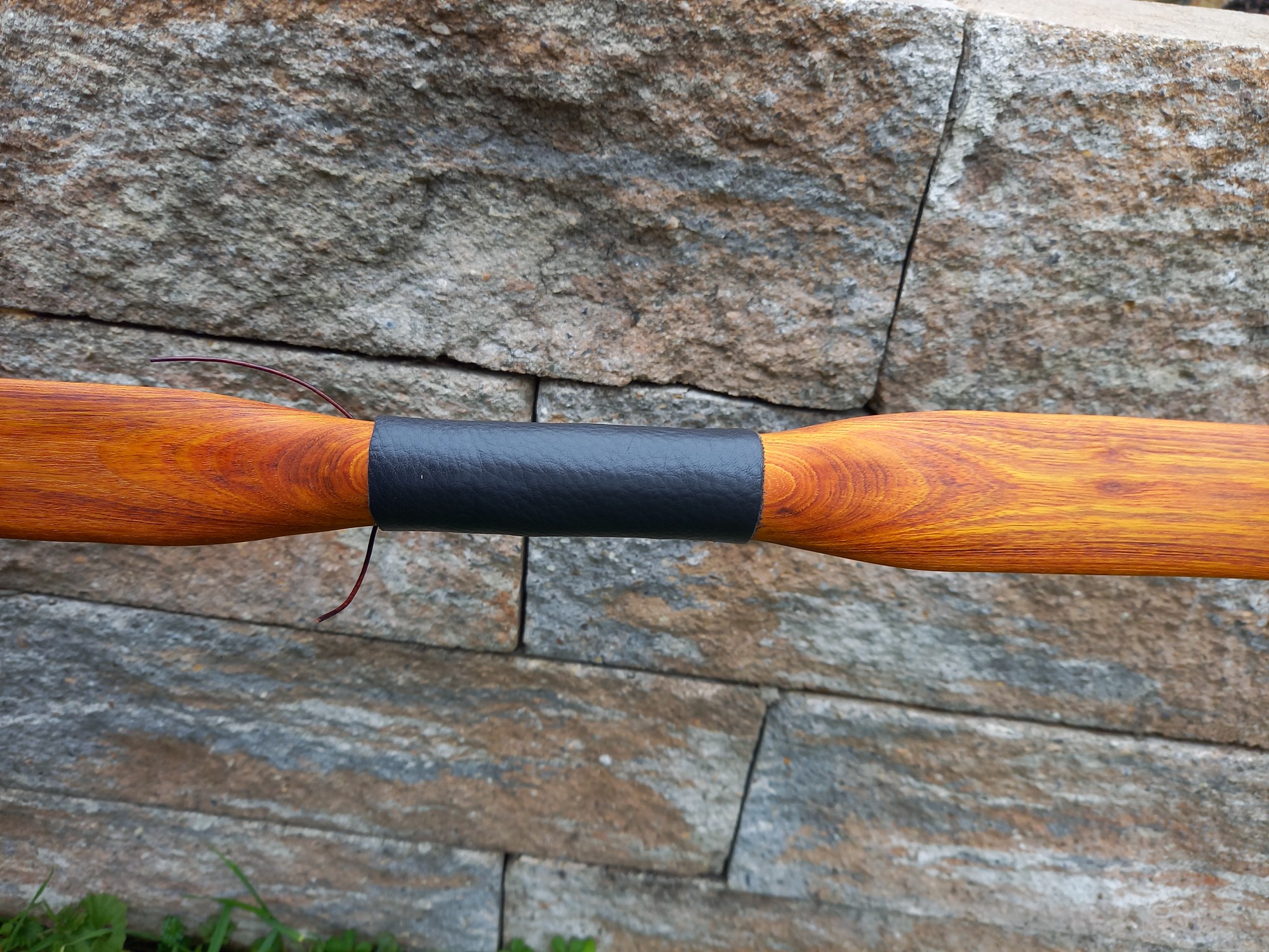

Hallo Zusammen,
Hier mal wieder ein Osage-Charakterbogen.
War kein einfacher Kandidat.
Hauptsache wegen der reflex- deflexen Stelle im Bereich vom oberen WA, im Bereich vom großen Astloch.
Aber auch wegen der deflex-wirkenden Kurve im unteren WA.
Das war beim Tillern ein ziemlicher Krampf...
Der Bogen ist ziemlich massiv, schließt aber sehr angenehm,da die WA Enden auch sehr schmal gebaut sind.
Ursprünglich wollte ich Recourves reinbiegen.
Das war mir aber zu heikel wegen dem großen Astloch..
Holz: Osage
Zuggewicht: 45@28,5 , 47@29
Gewicht: 705g inkl allem
Länge: 176cm
Overlays: Horn
Sehne: Dacron 14Stg

Problemzonen gut gelöst! Und das Farbspiel ist echt irre!

Schöner Bogen, schöner tiller...👍 für mich hätte das obere Astloch weg fallen dürfen. Also der der kleine Steg hätte man weg fallen lassen können. Aber das ist mein Empfinden

Servus, schöne harmonische Biegung, das Tillern von Reflex und Deflex, alle Achtung, da hast du den Bogen raus.
Osage ist farbmässig immer wieder eine Augenweide.

Hieronymus hat geschrieben: 11.12.2024, 21:12 Schöner Bogen, schöner tiller...👍 für mich hätte das obere Astloch weg fallen dürfen. Also der der kleine Steg hätte man weg fallen lassen können.
Das hab ich mir auch überlegt gehabt.. wäre natürlich bzgl der Masse positiver. Aber fands so für einen Charakterbogen ansprechend ;D

Das Loch hätte ich auch erhalten, ein Charakterbogen braucht das, super Osagebogen, lG Stephan

Sehr gelungenes Ergebnis, war sicher nicht einfach bei dem Rohling. Habe aber selbst bisher nur zwei Bögen bei einem Kurs gebaut, da ich nicht den notwendigen Platz für alles habe.
Osage Orange ist farblich immer wieder schön anzusehen.

Da schließe ich mich den Vorredner an. Mir gefällt der Bogen auch sehr und das Astloch hätte ich wohl auch wegen der Optik im Bogen gelassen.

MrCanister123 hat geschrieben: 12.12.2024, 08:38 Das hab ich mir auch überlegt gehabt.. wäre natürlich bzgl der Masse positiver. Aber fands so für einen Charakterbogen ansprechend ;D
Alles gut ;) Ich finde eben Bögen die sich schlängeln eben schöner als so ein großes Astloch ziemlich nahe am Bogenende, besonders da der untere Wurfarm sich auch schlängelt. Aber das ist Geschmacksache und beides hat Charakter.

Ich schließe mich den Vorschreibern gerne an, sieht für mich nach nem sehr stimmigen Tiller aus. 👍
Schade dass auf vielen Fotos das sehr schöne Holz unscharf und dafür der Hintergrund superscharf ist. Wenn man auf Hintergründe steht... 😂😋

@Neumi: Bei dem schönen Mauerwerk ists doch aber trotzdem schön anzusehn ;)

Gefällt mir auch sehr gut, schön geschlängelter Charakterbogen.
Vor allem der Bogenrücken ist ein Augenschmaus
