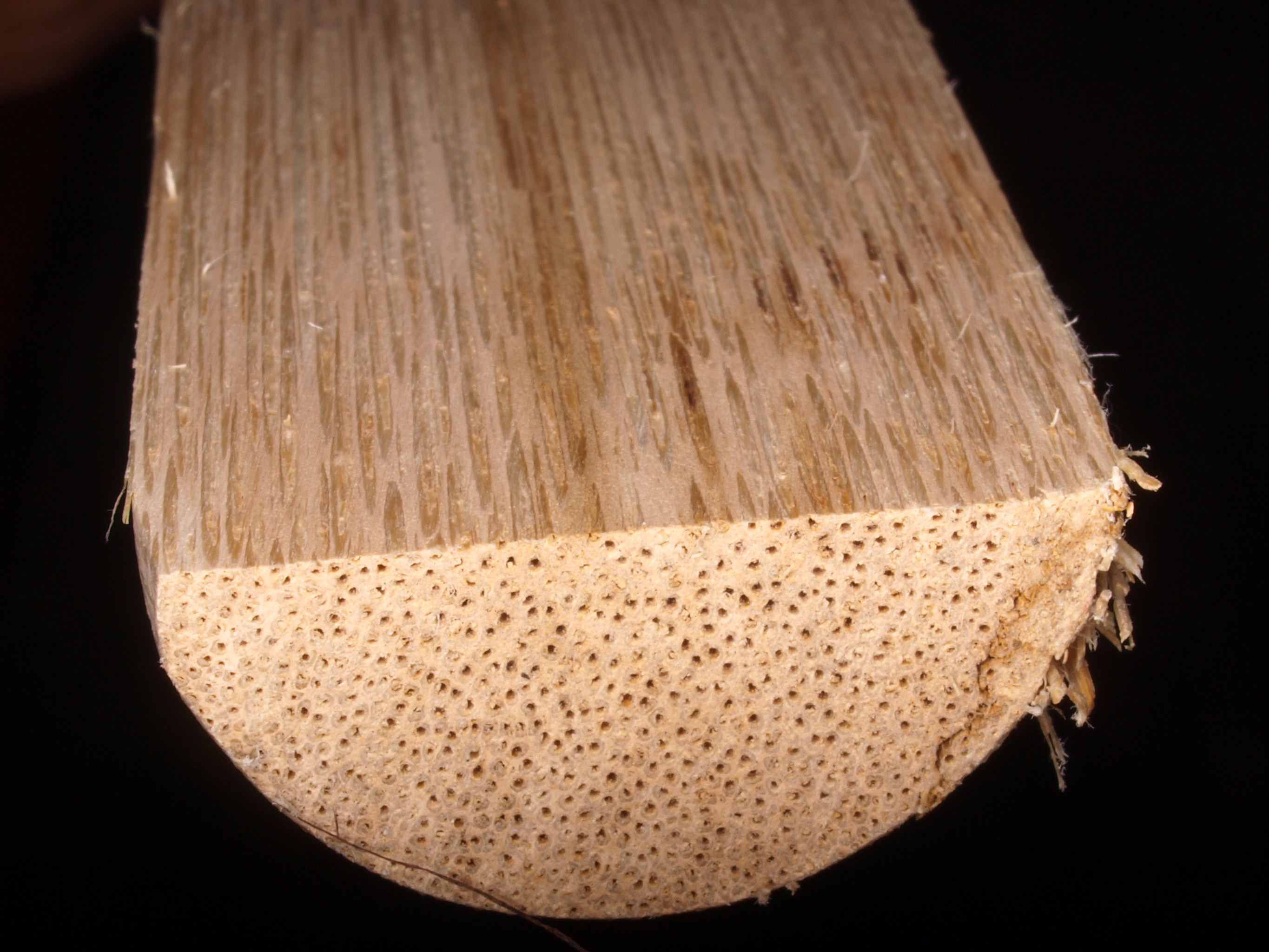

100 lbs, ja, aber nicht auf Dauer.
Rattan hat viele Hohlräume zwischen den Fasern, die sich im Laufe der Nutzung eindellen und dann gibt es einen deutlichen Leistungsabfall, wobei am Ende das Zuggewicht stabil bleibt.

Re: Bau einer einfachen Armbrust!
Vielen Dank für deinen Kommentar. Es ist mir bewusst das das Zuggewicht im Laufe der Zeit abnimmt. Alleine wenn die Sehne länger aufgespannt bleibt hat das negative Folgen. Deshalb Sehne runter nach dem Gebrauch!
