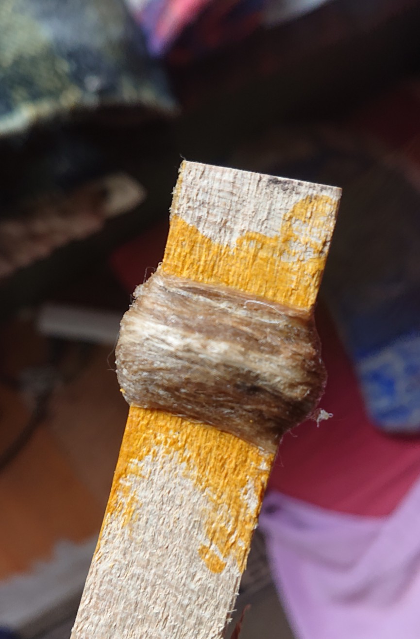

sind Euch schon mal solche Verfärbungen von Robinie bei der Verwendung von Ponal begegnet?
In diesem Fall ist es wurscht, weil die Wickel Nocke wieder weg kommt, aber ich sichere auch meine bleibenden Wicklungen mit Ponal...
Liebe Grüße benzi

Das ist normal bei der Kombi Robinie mit Holzleim.

@Neumi, läßt sich das auf den Gerbstoffgehalt der Robinie zurückführen?

Ich bin zwar nicht Neumi, aber alleine die Gerbstoffe können es nicht sein. Sonst gäbe es die Verfärbung auch bei Eiche und Eiche vefärbt sich nicht so, das ist sicher.

kra hat geschrieben: 28.10.2024, 17:25 @Neumi, läßt sich das auf den Gerbstoffgehalt der Robinie zurückführen?
Das kann ich dir leider nicht beantworten. Aber ich bin relativ sicher, dass der Leim verfärbt wird, nicht das Holz.

OK, Roby-Nie das Argument zählt.

Robinie reagiert auch mit Sekundenkleber (auch knallgelb) und manchen Lacken (orange). Außerdem auf Ammoniak und Eisen (braun bis schwarz).
Recht reaktionsfreudiger Farbstoff :D
