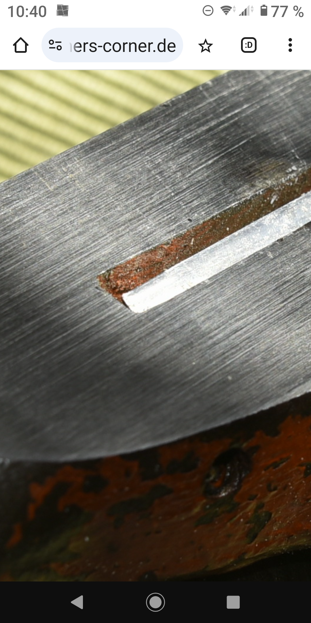

Die Klinge steht 80-90° zum Boden, wenn ich das richtig sehe? Das wäre dann ein Schabhobel oder?

Ich denke nicht, dass das richtig beobachtet ist....

Schnabelkanne wird es uns bestimmt sagen - aber deine Beobachtungsgabe in allen Ehren, auf dem von dir geposteten Foto-Ausschnitt sieht man die Fase des Eisens

Die Klinge steht 80-90° zum Boden, wenn ich das richtig sehe???

Die Klinge steht im 50 Grad Winkel zur Sohle, die Fase hat 35 Grad.

So kann man sich täuschen, das wirkt auf den Fotos ganz anders.
