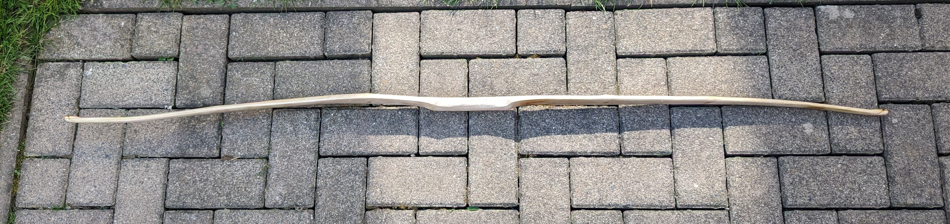

ich habe auch eine Ulme auf dem Tisch. Der Bogen hat von Haus aus eine nervige deflex-reflexe Welle im unteren Wurfarm, deswegen wäre ich für ein paar Einschätzungen zum Tiller dankbar.
Der Bogen ist 160 cm lang und zieht momentan 40#@27,75" (AMO).
Rechts = oberer WA
Links = unterer WA
Beste Grüße

Sieht schon ziemlich gut aus.
Unbedingt die Kanten bauch- und rückenseitig abrunden!

Danke Neumi! :)
Jap, das kommt dann als nächstes.

Eichsfelder hat geschrieben: 11.05.2024, 17:36 Jap, das kommt dann als nächstes.
Das hättest du von Anfang an machen sollen. Kannst froh sein, dass nix passiert ist.
Tiller sieht am Handy OK aus

fatz hat geschrieben: 11.05.2024, 18:36
Ja das sollte ich mir mal abgewöhnen. Hab bisher zwar noch nie Probleme deswegen bekommen, möglicherweise durch den relativ niedrigen Zuggewichtsbereich von ca. 40#, aber schätze gerade bei stärkeren Bogen wird es wichtig.
Der Bogen ist übrigens fertig. Ich stelle die Tage was in den Präsi-Thread.
VG

Eichsfelder hat geschrieben: 27.05.2024, 10:17möglicherweise durch den relativ niedrigen Zuggewichtsbereich von ca. 40#, aber schätze gerade bei stärkeren Bogen wird es wichtig.
Das schon, aber 40# ist nicht so niedrig, dass es nicht wichtig wäre die Kanten leicht abzurunden. Lass dir mal die Sehne auf den Arm schlagen, das schmerzt auch bei 40# heftig.
