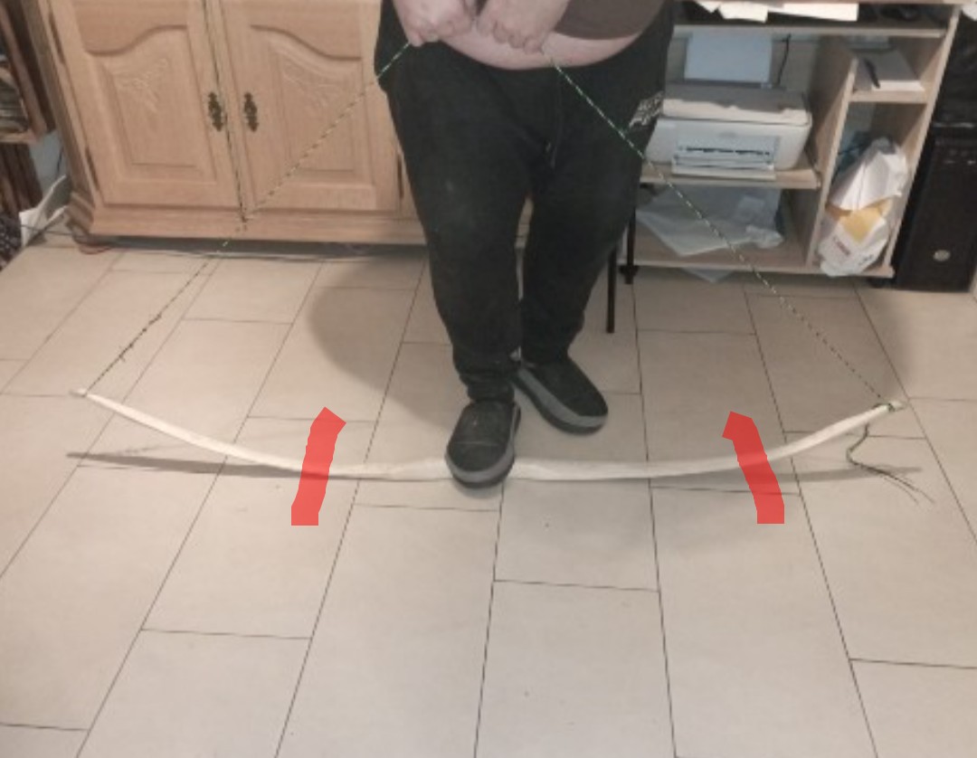

Bin mir nicht sicher ob ich da richtig liege mit der Bogenform,denke es ist ein Möllegabet?!?
Bin mir aber nicht sicher auch ist der Bogen erst grob getillert, vielleicht könnt ihr was zum Biegebereich sagen....
Mfg Martin
P.s: Seit nachsichtig das ist mein erster Bogen seit fast 8 Jahren
Hoffe man kann es erkennen

Sieht für mich so aus, als wären an meinen roten Linien Schwachstellen, also diese aussparen beim weiter arbeiten...

Servus, vor allem rechts, eine Schwachstelle.
Warum soll es ein Mölle werden????
Gib uns noch ein paar Bilder, auch Draufsicht und vor allem Daten.
Holzart, Länge, Zuggewicht……

Kann es sein dass du einen Holmegaard meinst? Ein Mollegabet hat nämlich sehr schmale, dicke, steife Enden (siehe Foto)

Bogenbas hat geschrieben: 14.03.2024, 07:28 Kann es sein dass du einen Holmegaard meinst? Ein Mollegabet hat nämlich sehr schmale, dicke, steife Enden (siehe Foto)
Ja sorry den meinte ich nicht ch mache heute mal mehr Fotos mit Daten.
Wen ich mir das Foto angucke,und meinen Bogen vergleiche hab ich vielleicht eine Lightversion dessen🤣🤣🤣🤣

So jetzt ist er gebrochen an Hand von Unvermögen und Ungeduld.
Lehrgeld gezahlt und verbucht aber der nächste kommt bestimmt man merkt schon die lange Zeit der Abwesenheit.
