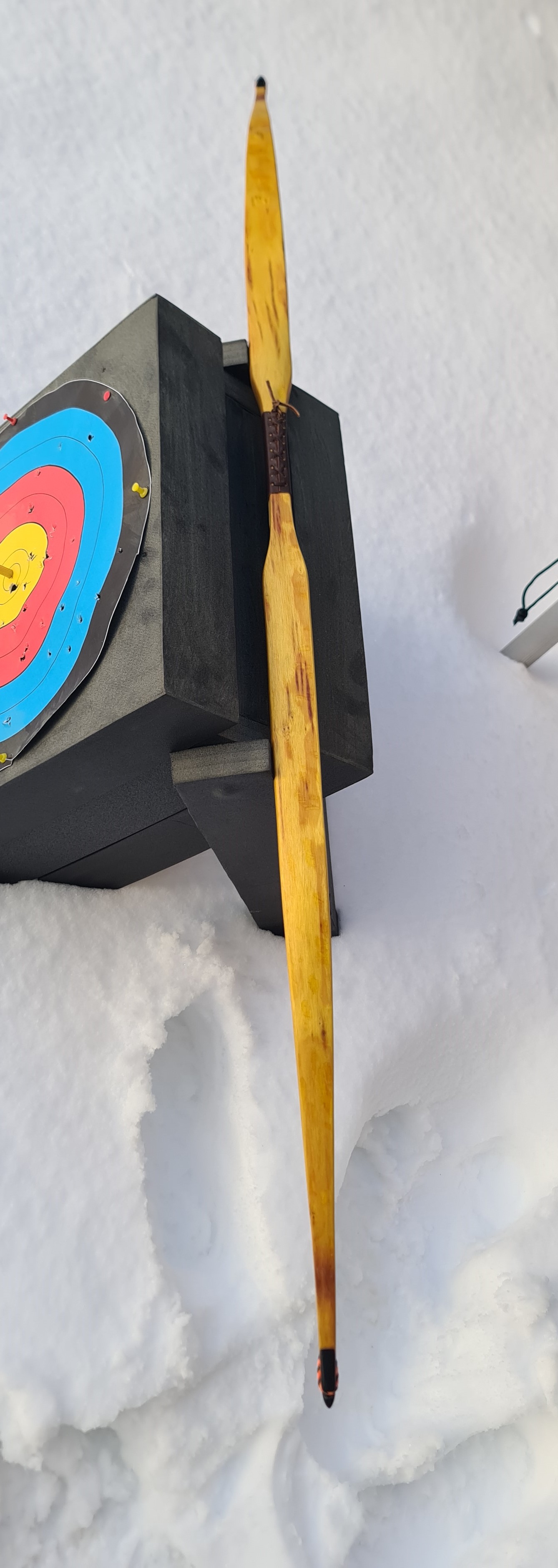

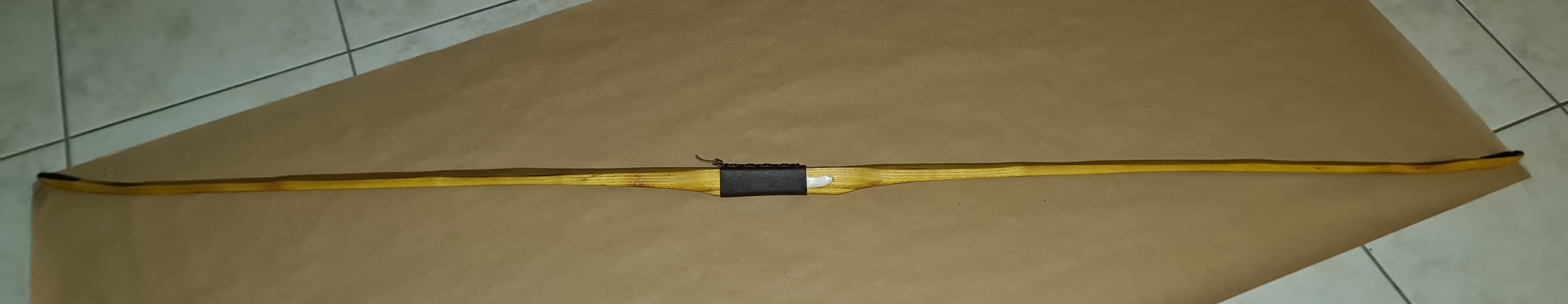

Seitenansicht entspannt:
Gesamtansicht Bauch:

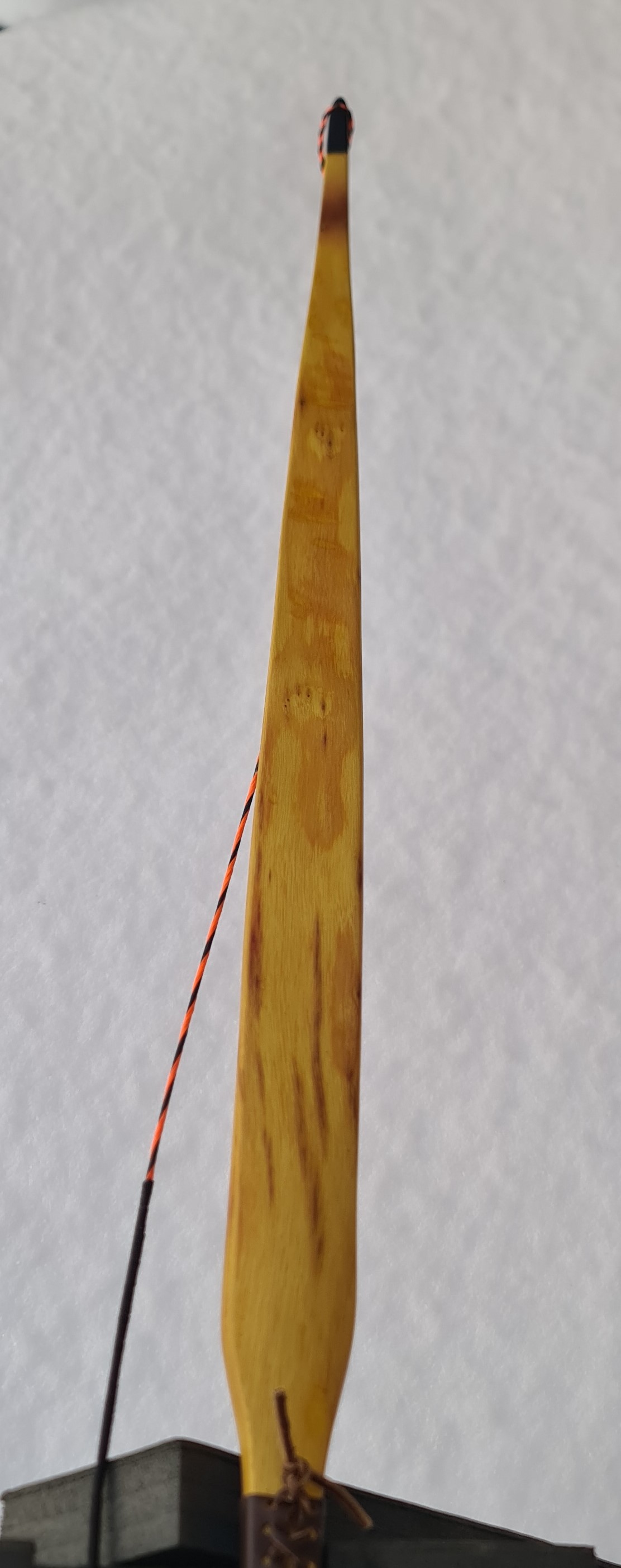

Bauch und Sehnenlage:
Gesamtansicht Rücken:

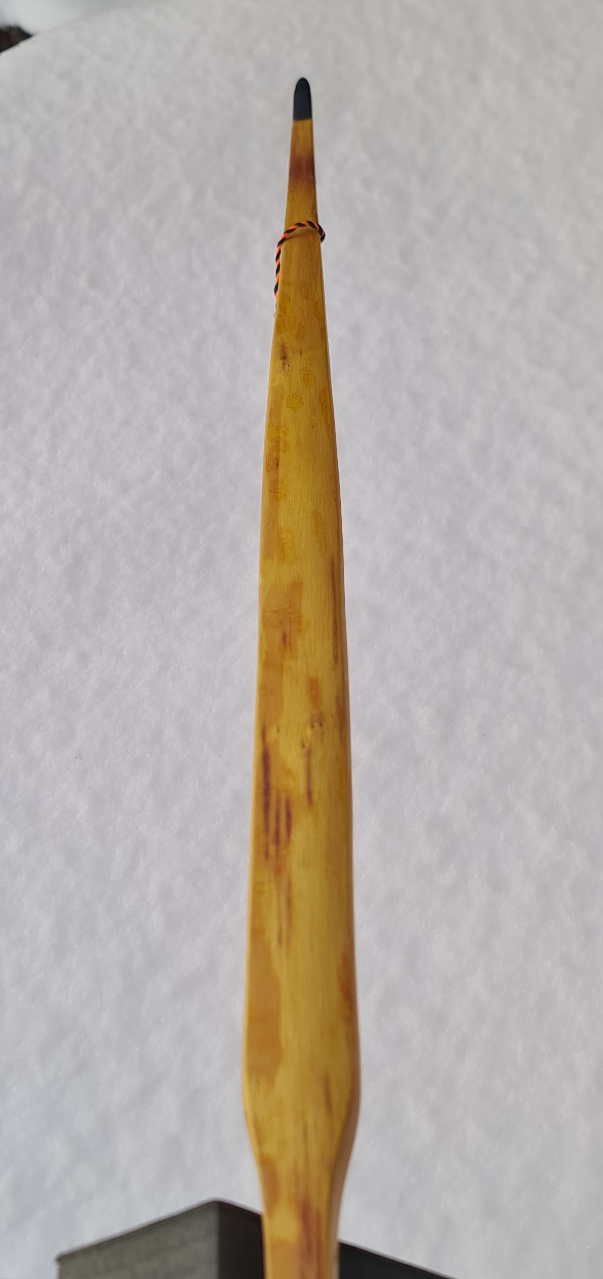

Bauch oberer Wurfarm:
Rücken oberer Wurfarm:
Bauch unterer Wurfarm:
Rücken unterer Wurfarm:

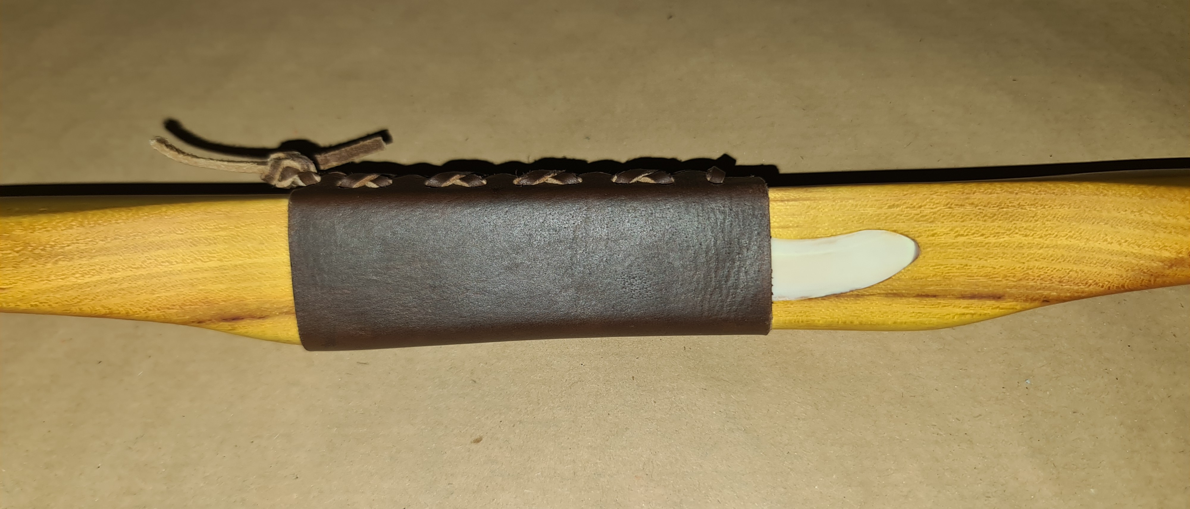

Rückenansicht Griff mit Schnürung:
Seitenansicht Griff mit Pfeilanlage:

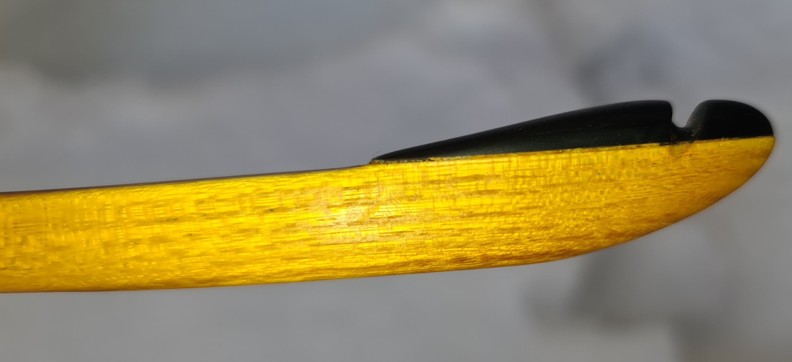

Draufsicht Tip und Overlay:
Seitenansicht Tip und Overlay:

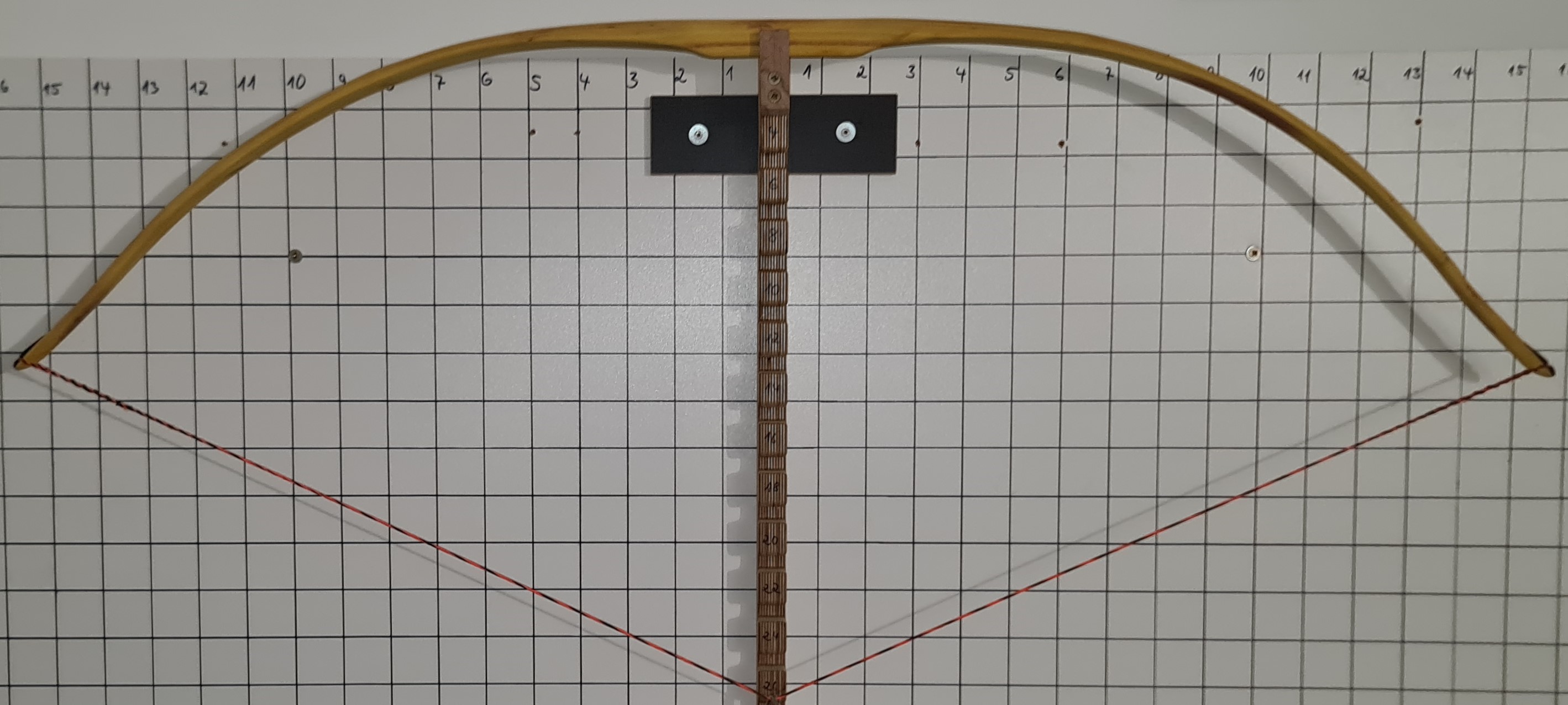

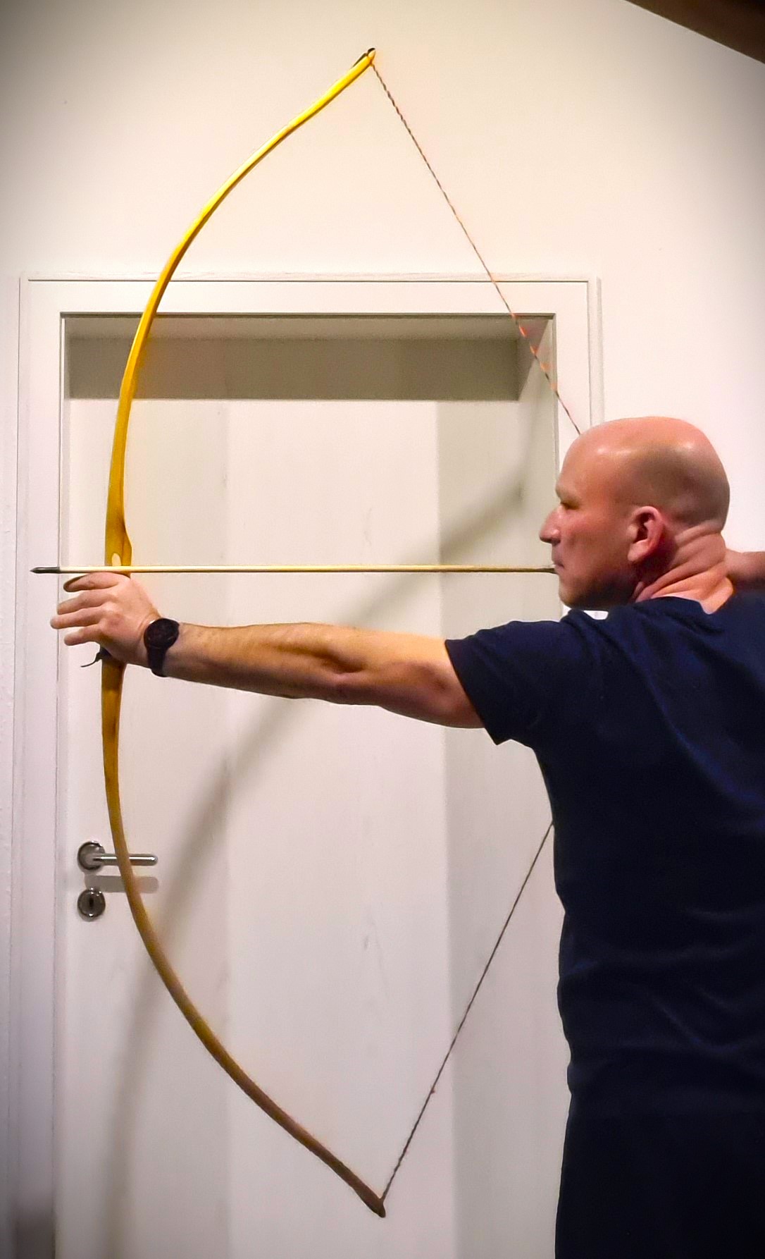

Standhöhe:
Auszug von links:
Auszug von rechts:
Und der Vollständigkeit halber noch ein Bild von der Tillerwand vor dem Finish (hier nur bis 26'' gezogen):
Ich hoffe, er gefällt.
Konstruktive Kritik und Anregungen sind herzlich willkommen :)

Super gelungener Bogen, gefällt mir, eindrucksvoll wie Du die 75 Pfund mit entspanntem Gesicht ziehst. LG Stephan

Chirurg:
Entspanntes Gesicht? ::)
Na ich weiß ja nicht. Beim längeren Halten im Vollauszug merkt man dem Bogen oder dem Holz ??? auf jeden Fall seine enorme Rückstellkraft an ;D

Der Tiller sieht gut aus, vor allem der untere Wurfarm, der sieht für mich super getillert aus! Oben sieht auch gut aus, biegt aber nach dem fade nicht so viel wie der untere, würde ich sagen.
Insgesamt sieht der obere zu stark aus (kleinere biegende Länge?), sowohl auf den Auszugs- wie auf den Tillerbaum-Fotos (oben links?)
Heben sie Pfeile sauber ab? Oder musst du relativ hoch einnocken dass es passt?
Und ich schließe mich Chirurg an, dass du sehr entspannt auf den Fotos aussiehst, ich würde da anders gucken 😜
Alles in allem beide Daumen hoch für deinen ersten Osage!
LG Felix

Ja, da das mein erster Osage war, habe ich erst einmal auf Sicherheit gebaut. Für den nächsten sehe ich insbesondere beim Design des Griffes und der Breite der WA bis zur Mitte Optimierungspotential. Die Sehne habe ich selbst gebaut, zu Anfang hat sie sich auch ziemlich gelängt, jetzt tut sich aber nichts mehr...
Felix:
Der Druckpunkt des Bogens liegt etwa 1 cm unterhalb der geometrischen Mitte. Also ist der untere kürzer, oder habe ich da irgendwo einen Denkfehler ???
Ich habe keine Ahnung, warum der obere auf den Fotos kürzer wirkt.
Beim Einschiessen haben 8 mm Überhöhung ausgereicht, um die Pfeile sauber abheben zu lassen.
Ach ja, auf dem Tillerfoto ist der rechte der obere WA :)
Schön, dass Euch der Bogen gefällt.

Beitrag von fka »
Ich meinte nicht, dass der obere kürzer aussieht, sondern der Bereich nach den Fades nicht so viel biegt wie beim unteren und deswegen der stark biegende Bereich kürzer ist. Jetzt wo ich mir das Tillerbaum Foto nochmal genau angeschaut habe, finde ich sieht man es gut. Mir ist vorhin nur aufgefallen, das der Druckpunkt, so wie der Bogen auf dem Baum liegt, eher links sitzt. Deswegen dachte ich links ist oben.
Auf den Fotos mit dir, sieht es für mich so aus, als ob der obere Wurfarm zu dir kippt, was oft ein Zeichen dafür ist, dass der obere zu stark ist.
Wenn die Pfeile bei 8mm Erhöhung sauber abheben passt es ja aber.
Alles was ich geschrieben habe ist meckern auf hohem Niveau, der Tiller gefällt mir wie gesagt sehr gut!
LG Felix

Felix:
Ich werde beim nächsten Schießen noch einmal verstärkt darauf achten. Sollte sich Deine Beobachtung bestätigen, werde ich den Breitentiller des oberen WA noch ein wenig korrigieren.
Heiko

So, nun doch noch einmal nachbearbeitet, da mir die Biegung des oberen Wurfarmes nicht gefallen hat.
Habe im ersten Wurfarmdrittel nach dem Fadeout noch ein wenig Holz entfernt.
Für mich sieht es jetzt harmonischer/gleichmäßiger aus.
Beim Schießen gehen die Pfeile nach wie vor sauber raus, keine Veränderung des Zuggewichts.
Grüße,
Heiko
