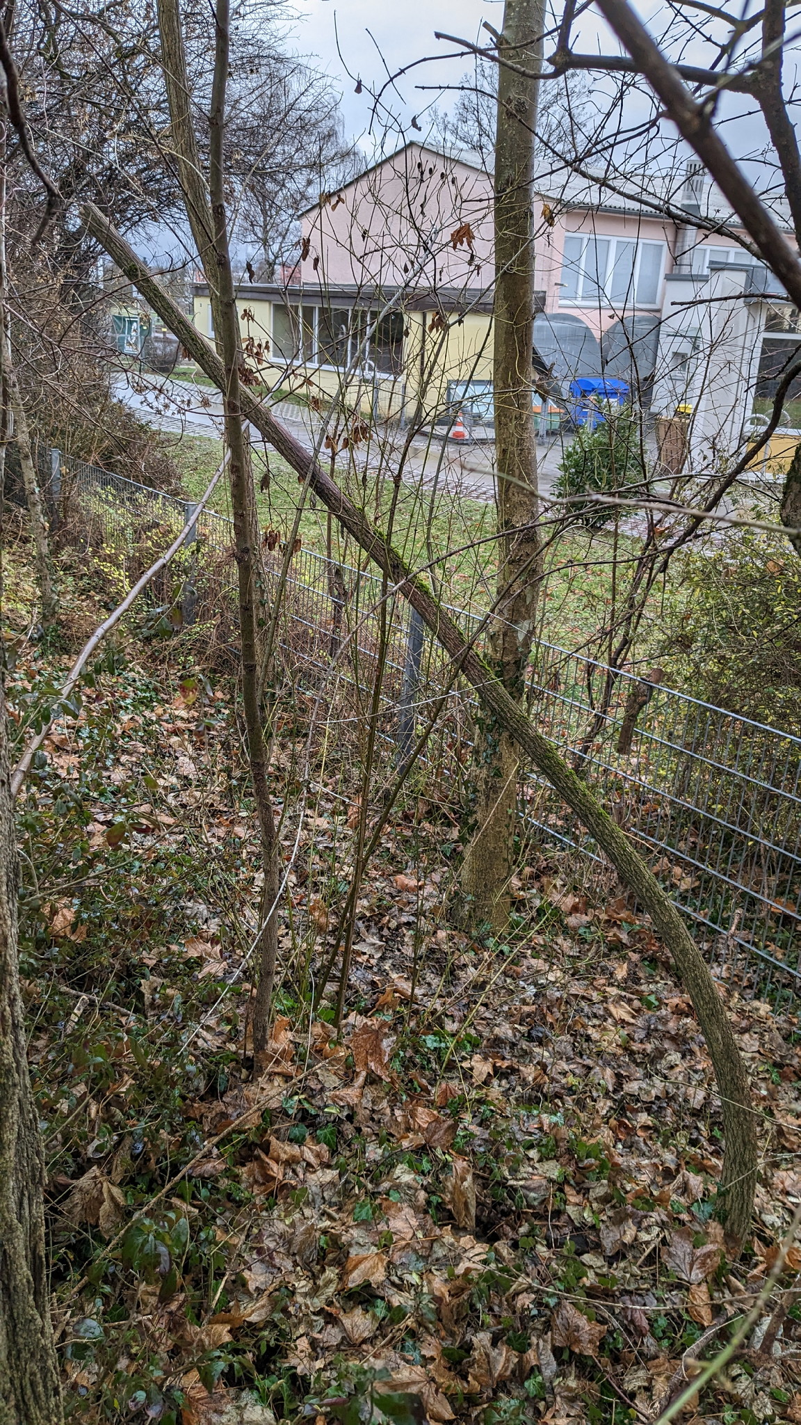

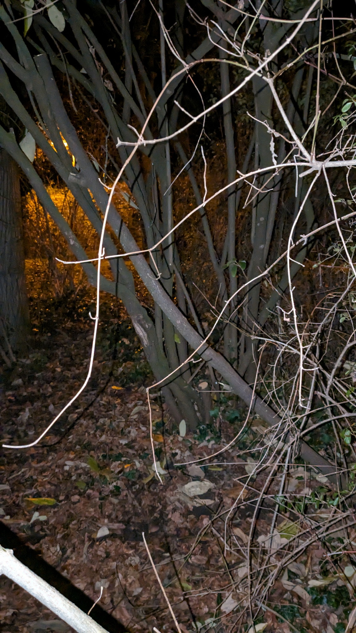

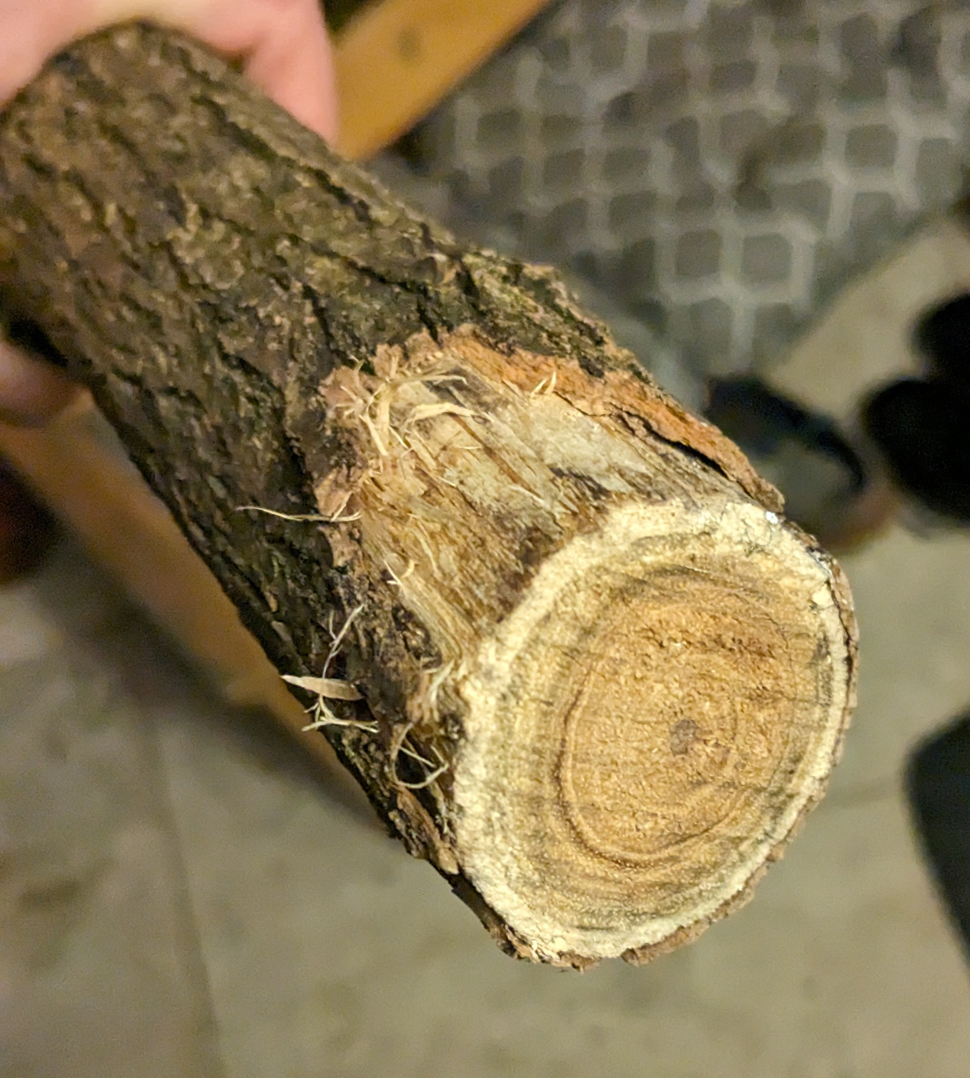

Ich bin dann mal direkt los und hab meine zwei Kandidaten geerntet.
Die Robinie ist schon eine Weile tot, Splint ist Keks, Kern fühlt sich gut an. Da die sicher etwas Vorsprung hat, was die Trocknung angeht, nehme ich die aus dem Turnier raus, bzw lasse sie außer Konkurrenz laufen, wenn das nicht in Sinne der Regeln ist. Robinie wird ja nachgesagt, dass das Kernholz nicht verrottet. Das würde ich gerne im diesjährigen Sap Turnier auf die Probe stellen.

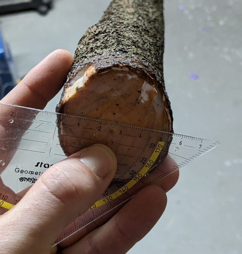

Auf den Schneeball bin ich gespannt, der Stamm fühlt sich auf jeden Fall schwer an.
Habitat Bilder sind von gestern Mittag. Sorry kein Bild von der geernteten Robinie.
Beide aktuell weit über zwei Meter.
LG Felix
Tote Robinie im Habitat
Schneeball im Habitat
Der in der Mitte
Der in der Mitte

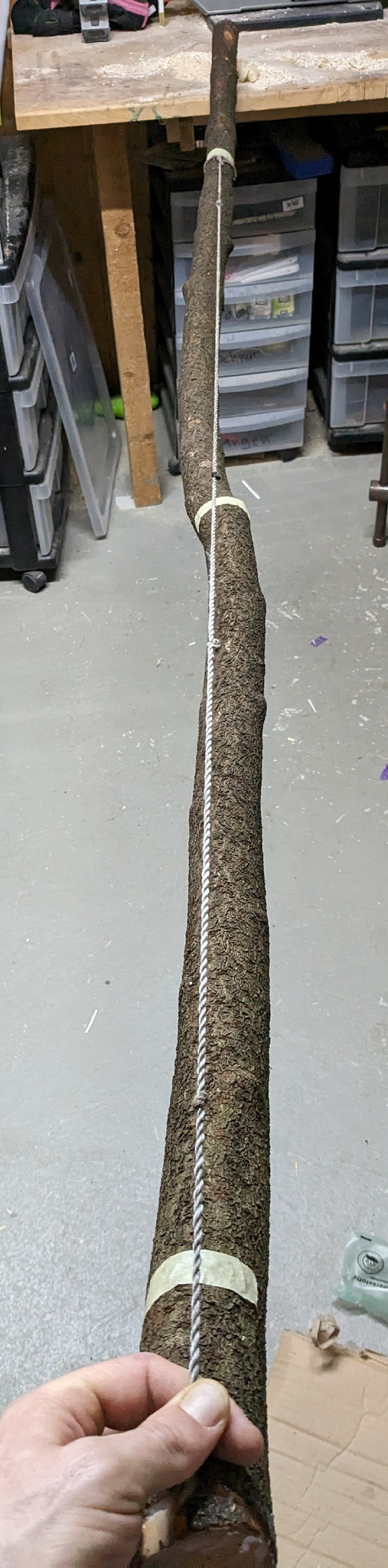

Schneeball geerntet
Schneeball geerntet
Front, links Schneeball
Seite, mit Werkzeug
Seite, mit Werkzeug
Schneeball, dickes Ende
Robinie, dickes Ende

Wir haben früher schon totes Holz z. B. aus Forstarbeiten im Rennen gehabt und ich finde es gerade cool, wenn ich nicht extra einen lebenden Baum fälle... 😊
Die Gefahr von Pilz Befall sollte den leichten Trocknungs Vorsprung allemal ausgleichen.. 😊
Ich wäre dafür die Robinie regulär zuzulassen, ok nicht ganz uneigennützig, denn meine Fichte ist auch schon gefällt.. 😊

Ein noch nicht benutztes Holz, sehr schön 👍
Zur toten Robinie, wie schon geschrieben: "Wir sind eh sehr wenige dieses Jahr, deswegen habe ich keine Probleme damit, wenn's beim Saplingbow benutzt wird."

Interessante Hölzer, ein mir unbekanntes un eines dass etwas angegriffen ist ;D
Du bist ein Optimist.

Auf den Schneeball bin ich auch gespannt, habe ich im Holz Lager liegen, aber noch nicht verarbeitet...

Haja schaumermal was dabei raus kommt. Der Schneeball wird ein eher normaler Langbogen mit schönem Charakter, für die Robinie hab ich größere Pläne. (Vorausgesetzt sie hält 😅)
Der Knick wird der Druckpunkt und wenn ich 90cm n beide Richtungen messe, läuft die Sehne gut genug über den Druckpunkt

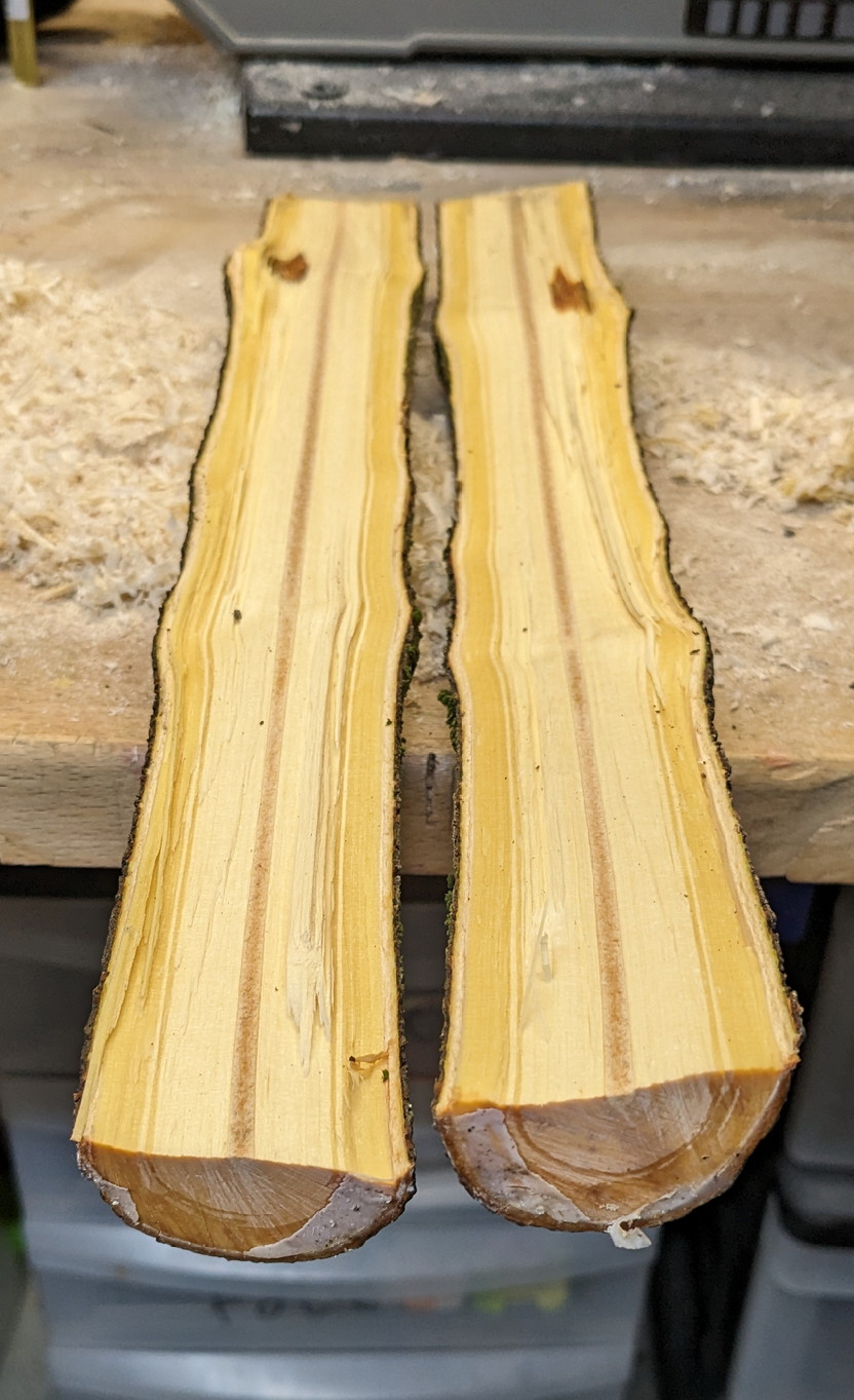

Habe das Reststück gespalten. Spaltet ziemlich gut das Holz und auf den 35cm ist kein Drehwuchs sichtbar. Ich werde also versuchen, den Großteil ab zu spalten.

Hi Stephan, da sprichst du aus, was ich nach 10 Minuten Messern befürchtet habe... Das Holz ist schwer, messert sich aber wie Butter. Schwer und weich... Naja schauen wir mal. Es ist auf jeden Fall langfasrig, die Fasern scheinen aber nicht mega reißfest.
Drehwuchs hat er doch ein bisschen, vor allem unten, deswegen habe ich das spalten nach 20-30cm aufgegeben.
Ich denke ich mache mit einem Teststück einen Bruchtest, um ein Gefühl für die Drucktoleranz zu bekommen.

fka hat geschrieben: ↑01.01.2024, 21:06Das Holz ist schwer, messert sich aber wie Butter.
Das Holz ist im Splint noch sehr nass. Das kenne ich mit der Optik von Hartriegel, der sich in dem Zustand auch rel. leicht schneiden läßt.
Das muss also nicht so bleiben.

Der hat definitiv viel Wasser drin, das es eine immergrüne Pflanze ist, spielt da bestimmt auch eine Rolle.
Kommt mir dennoch sehr leicht zu bearbeiten vor. Wir werden sehen.

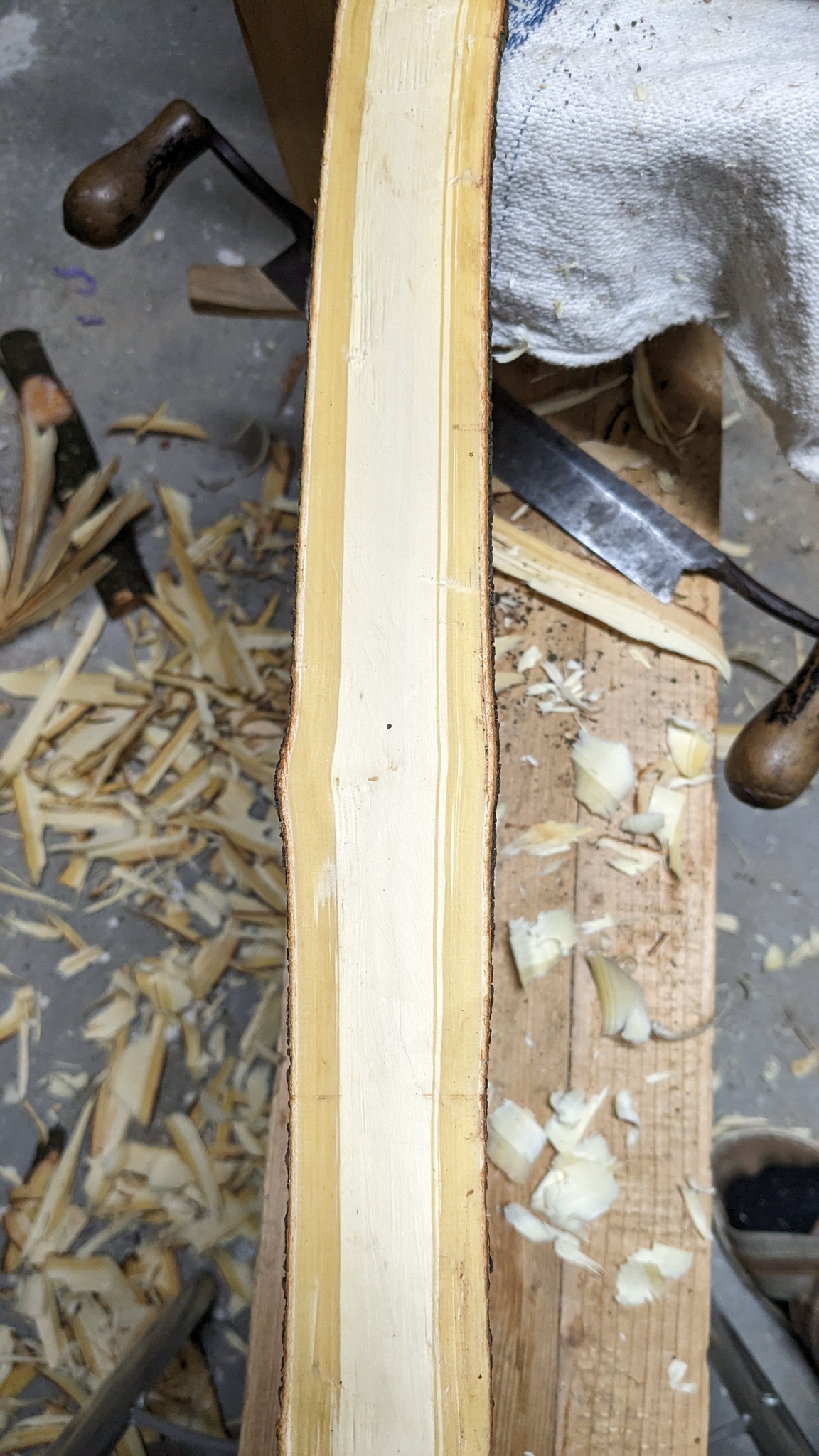

Der Schneeball ist soweit runter gearbeitet und der Griff geschlitzt. Wegen der Kurve im Griff, konnte ich da nicht einfach sägen und habe mit einem kleinen Schnitzmesser eingekerbt und dann mit der dünnen Zug Säge so gut es ging tiefer gesägt.
Entrinden ging ganz gut, der Bast ist aber super klebrig und riecht bisschen komisch.
Jetzt kommt er raus, ich schaue morgen ob er sich dreht und ich ihn noch fest zurre
