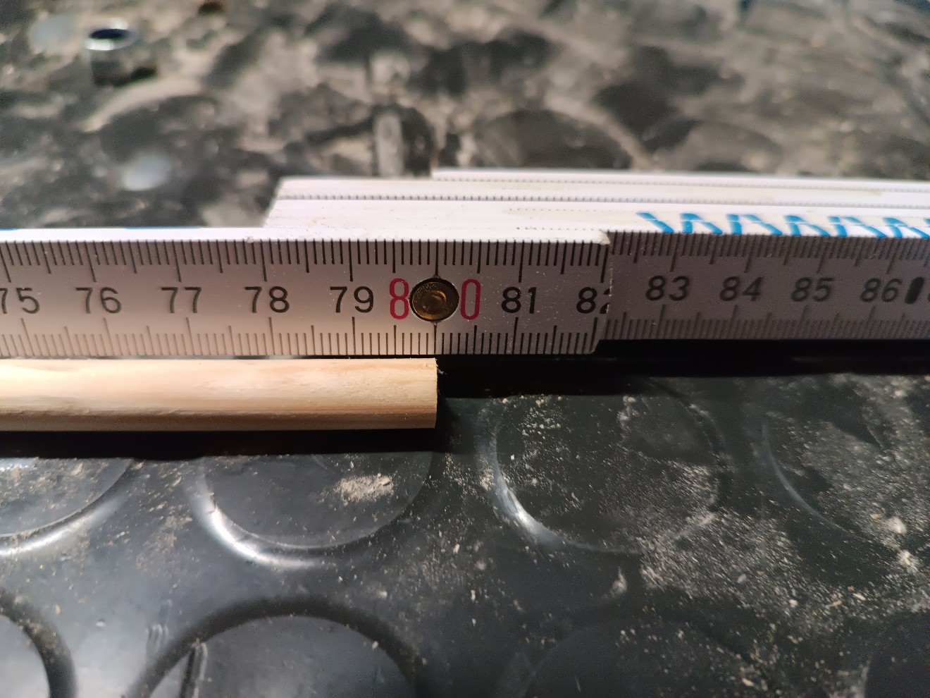

Hab Schäfte gebraucht gekauft der Käufer weiß aber nicht mehr welcher Spin?
Alles zum Thema Pfeilbau.
Martinbow
Beiträge: 28
Registriert: 17.07.2023, 20:03
Beitrag von Martinbow »
Kann man an Hand der Fotos errate um welche Schäfte es sich handelt?.
Mfg Martin

Ich würde mal sagen Kiefernschäfte evtl. von Superschaft.
Spinewert ermitteln geht nur mit einem Spinetester.

locksley hat geschrieben: 27.07.2023, 08:58 Ich würde mal sagen Kiefernschäfte evtl. von Superschaft.
Danke für deine Info das mit der Kiefer wusste ich,aber mir ging's um ob er nen 40-50lbs aushält.
Mfg Martin
Beiträge: 7119
Hat gedankt: 185 Mal
Hat Dank erhalten: 195 Mal
Re: Hab Schäfte gebraucht gekauft der Käufer weiß aber nicht mehr welcher Spin?
Nein, das läßt sich nicht "erraten". Selbst eine Glaskugel kommt da an ihre Grenzen.
Wie Locksley schreibt, den spine kann man nur mit einem Spinetester ermitteln.
Btw, wenn ich das Schätzeisen richtig interpretiere und du nicht den Schaft zusammen gepresst hast sind es 5/16 Schäfte, also vermutlich Spine nicht größer als ca. 40#, kann aber auch 14# sein.
PS. deine Antwort kam dazwischen - nö, >40# halte ich für sehr unwahrscheinlich. Aber einen Versuch ist es mal wert. Du gewinnst zumindest Erfahrung im Befiedern eines Pfeils.
PPS.
die Frage wäre schon in deinem ersten Post sinnvoll gewesen... btw, aushalten vermutlich schon, aber ob er auch vernünftig fliegt ist die Frage.
