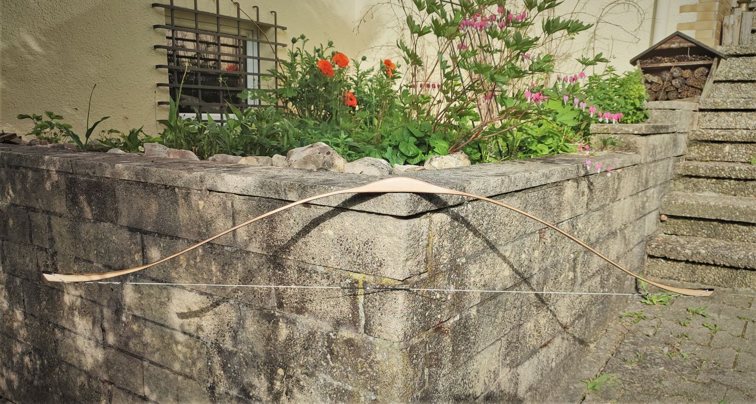

Hi Folks,
hier kommt ein Projekt von mir, dass ich letztes Jahr im Oktober begonnen habe. Ich wollte mein eigenes Design für einen Assyrischen Reiterbogen aus Glas erstellen. Da ich das erste mal mir diesen Werkstoffen experimentierte, habe ich mit dem Stack ins Blaue geschossen und natürlich voll ins Klo gegriffen ;D Der Bogen hat bei 28'' 90# und wurde beim tillern schmaler als ich wollte. Es sah alles soweit gut aus, bis das verwendete Kirschlaminat versagte und der Bogen übers Laminat platze. So legt ich den Bogen auf Seite und so lag er bis letzte Woche im Regal. Da ich weiter experimentieren wollte, nichts gerne weg werfe und das Glas auch ein paar Euro kostet, habe ich das Glaslaminat vom Holz getrennt( da ich 1mm Glas verwendete war das möglich) und alle Teile wie Griff und Tips neu geschliffen, damit ich es wieder verwenden konnte. So ist dieser upcircle Bogen entstanden. Die Herausforderung bestand darin, dass der Bogen geraden verleimt wird, da die Glasaminate schon in Form geschnitten waren. Auch konnte ich nicht mehr als zu viel tillern.... ;) Der Bogen Wird so keine Schönheitswettbewerb gewinnen, sondern hier ging es darum, ob das Design funktioniert und welches Zuggewicht bei den Daten heraus kommt.
Ich bin soweit zufrieden, der Bogen zieht sich sehr angenehm, er hat die Leistung die man erwartet, wobei ich 1-2 Dinge noch ändern werde ;D
Daten:
Zuggewicht: 33#@28'' 45#@32''
Gewicht: 297g mit allem
Länge 53'' NtN (134cm)
Material: 1mm Glas , Ahornlaminate , Griff und Tips Ahorn
Design: Handbemalt
Sehne: 10 Strang FF(spectra)
Die Bilder:
LG Markus

Re: Assyrischer Reiterbogen 53'' 45#@32''
Hast ja wieder gut gerettet!
Hast da mal die Pfeilgeschwindigkeit gemessen? Wiegt ja fast nix :)
Vielen Dank ihr zwei :)
MrCanister123 hat geschrieben: 05.06.2023, 12:56 Hast ja wieder gut gerettet!
Ja hab ich, könnte für meinen Geschmack etwas mehr bringen, aber für den ersten bin ich zu Frieden. Er hat 185fps bei ca. 8gpp

Taran
Beiträge: 4387
Beitrag von Taran »
Ein schöner Bogen! Erinnerst du dich noch, wie dick die Laminate waren? Unter 2mm, nehm ich an. Hast du sie getapert - und wie das Muster aufgebracht?
Bis jetzt hab ich im Wesentlichen RD-Langbögen gebaut. Aber so etwas würde mich reizen.
Danke, dass du den Bogen vorgestellt hast!
Hi @Taran, schön mal wieder ein Lebenszeichen von dir zu lesen!
Also vorne weg...der Bogen lebt nicht mehr. Er hat einige Zeit und einige Schüsse gehalten , bevor er im Griff geplatzt ist. Dort ist die Belastung am größten. Ich hatte es bisher nicht geschafft in etwa das Zuggewicht zu treffen, das ich mich gewünscht habe. Dadurch wurde der Bogen immer zu schmal und instabil. Ich würde dir auch raten auf 0,8 mm Glas zu gehen ...ich habe 1mm genutzt, aber das war zu viel, bei diesem starken Reflex. Den Taper habe ich so nicht mehr im Kopf...
Beitrag von Taran »
Hier vor Ort ist ein 56" Bogen "im assyrischen Stil" (also Gullwing-Form, auf Standhöhe so ziemlich dreieckig, und rund im Auszug) in Arbeit. Wird sowas um die Ende 30lbs haben. 0.003 Taper, 1mm Glas, und der Stack ist nach den Fadeouts (wir messen hier immer 25cm von der Bogenmitte) 5mm stark, 42mm WA-Breite.
Wird noch dauern, bis er fertig ist, aber ich bin optimistisch. 32" Auszug werd ich ihm aber nicht zumuten.
