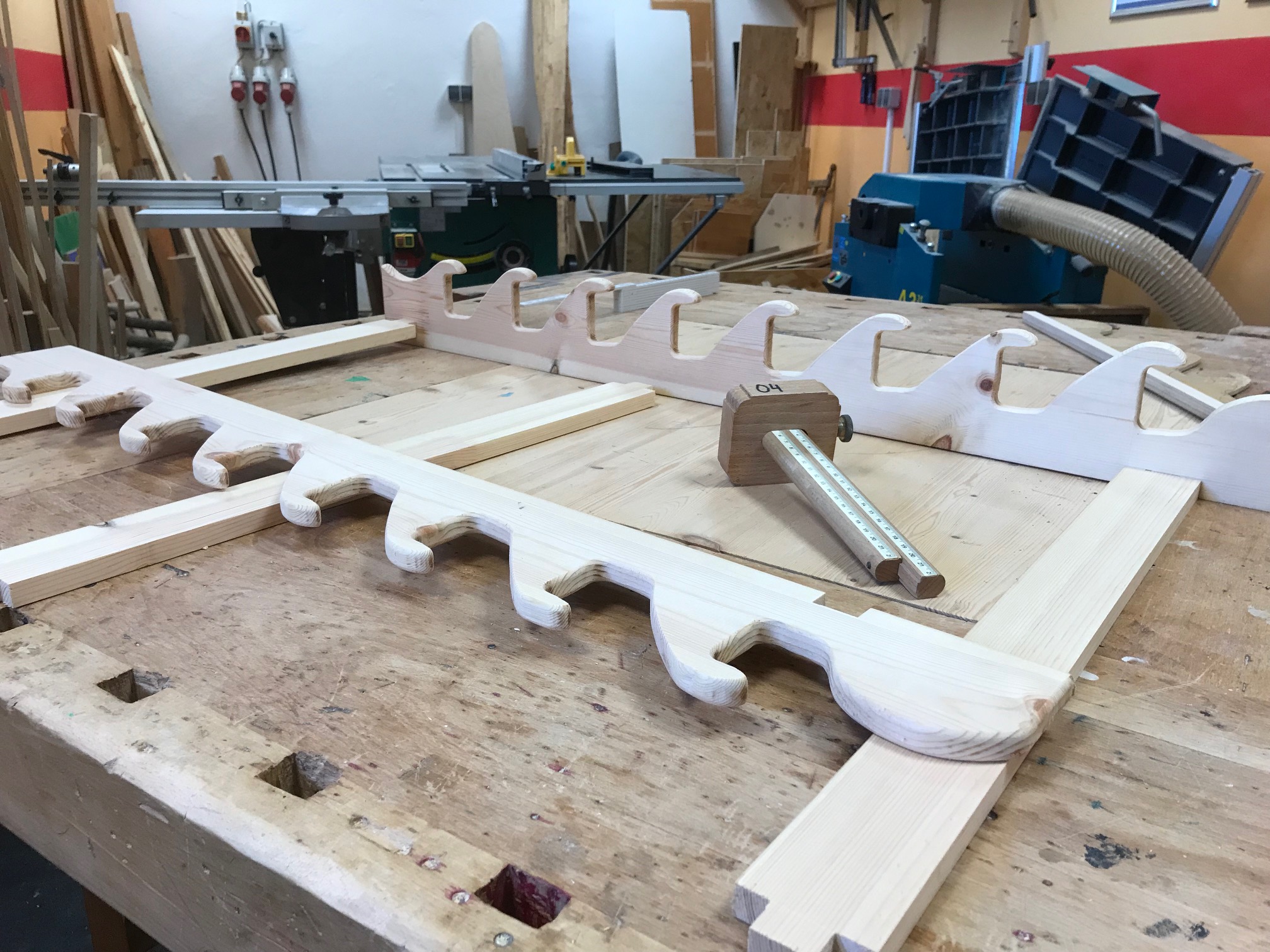

ich hab mir einen Bogenhalter für die Wandmontage aus einem alten Massivholz-Bettgestell gebaut.
Eigentlich wollte ich Multiplex oder MDF nehmen (und würde ich zukünftig auch so machen), aber ich hatte das Zeug hier noch rumstehen.

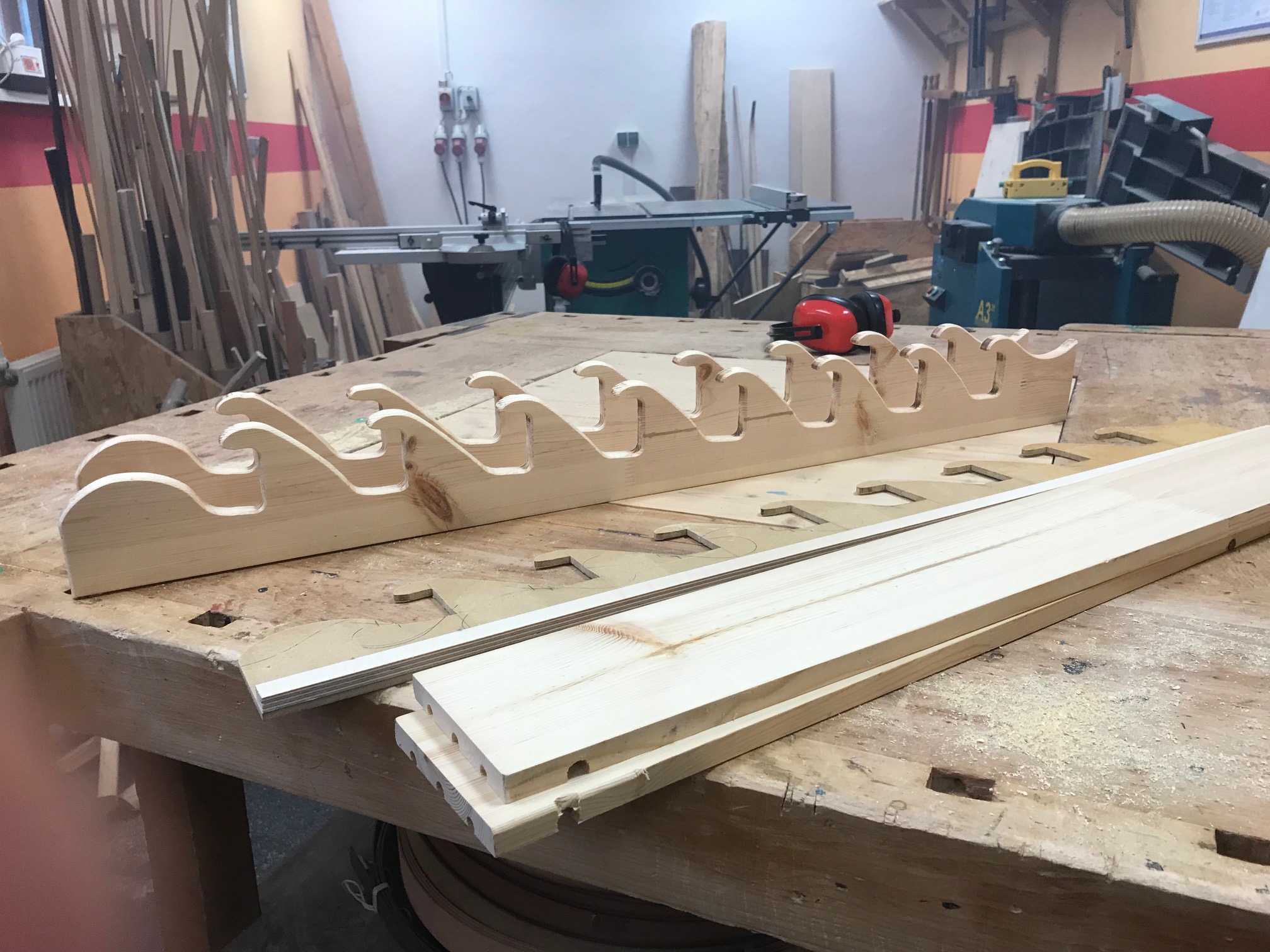

Es gibt ein paar neuralgische Punkte, an denen das Langholz brechen könnte, daher habe ich diese unsichtbar mit Stahlstiften verstärkt (eingebohrt und verkittet).
Frässchablone mit Rohlingen für die Seitenteile
Seitenteile mit Querverstrebungen

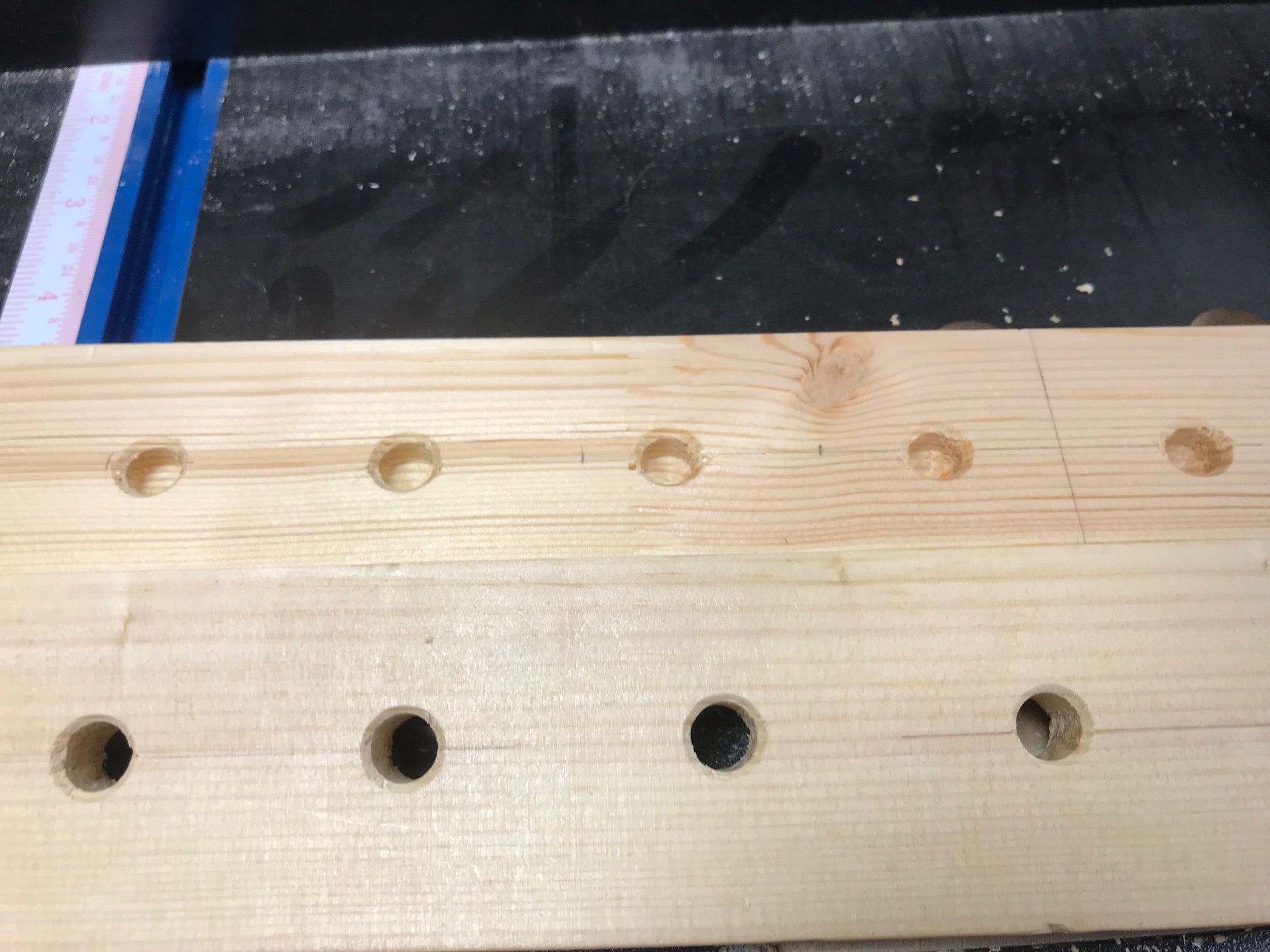

Bohren der Pfeilaufnahme
Pfeilaufnahme Detail

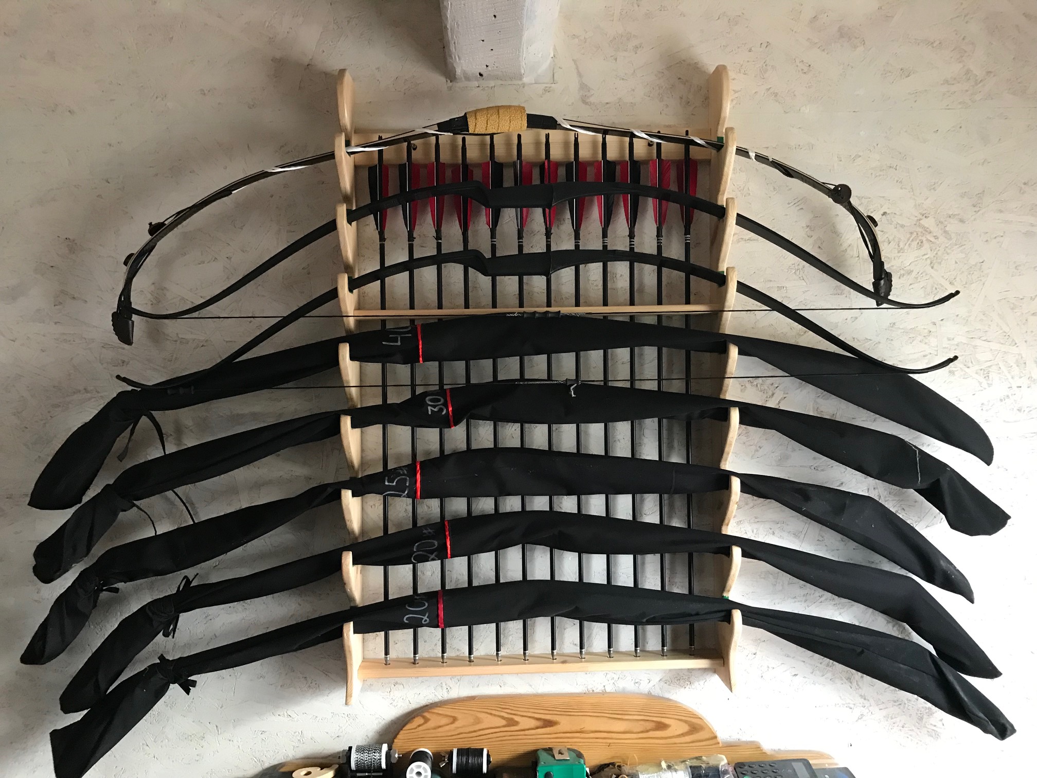

Bogenhalter bestückt
