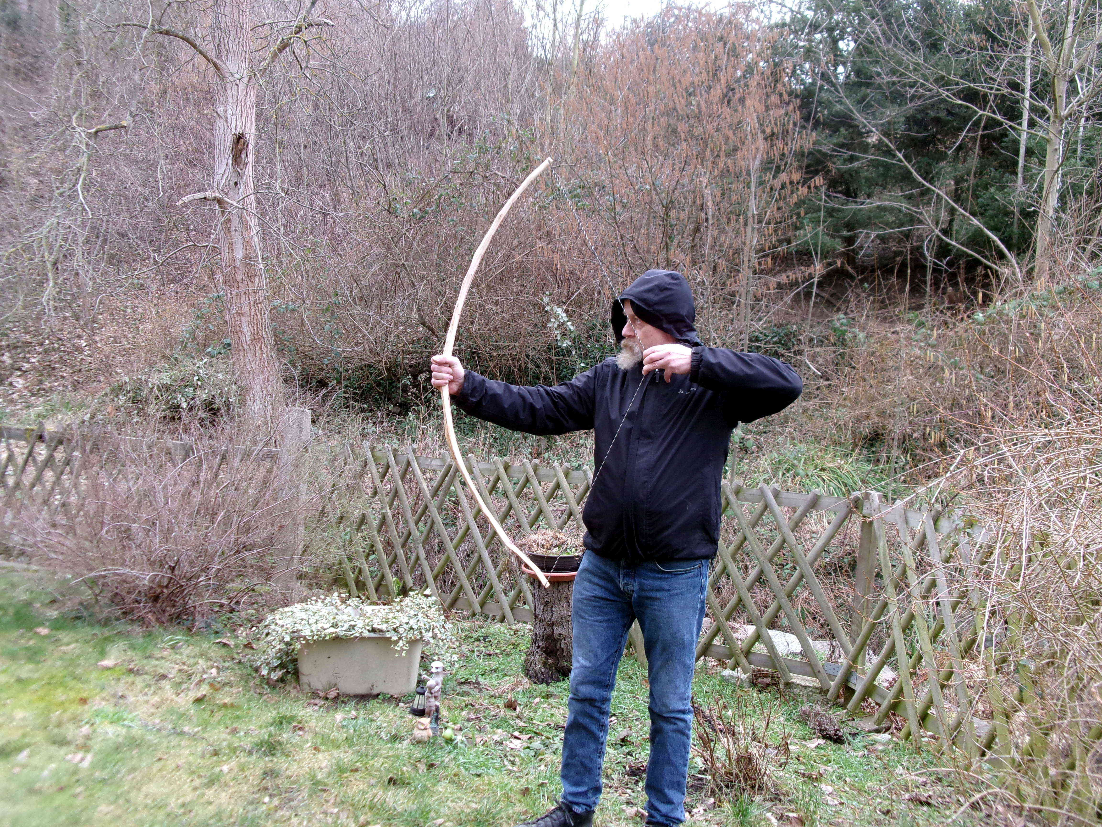

Oben erstes Drittel noch ein bisschen, oder?
Der Schwung vom Saplingbowturnier war noch drin, gestern nachmittag auch noch etwas Zeit. Wachholder, 130 cm NtN, derzeit 32 lbs bei 20 Zoll Auszug, der mittlere Deflex ist 2 cm über dem Druckpunkt.

Harding hat geschrieben: 13.02.2023, 20:40 Oben erstes Drittel noch ein bisschen, oder?
Naja. Sagen wir mal eigentlich waer der Tiller oben gar ned so schlecht, wenn du nicht unten ca 1/3 vom Griff weg eine saftige Schwachstelle haettest

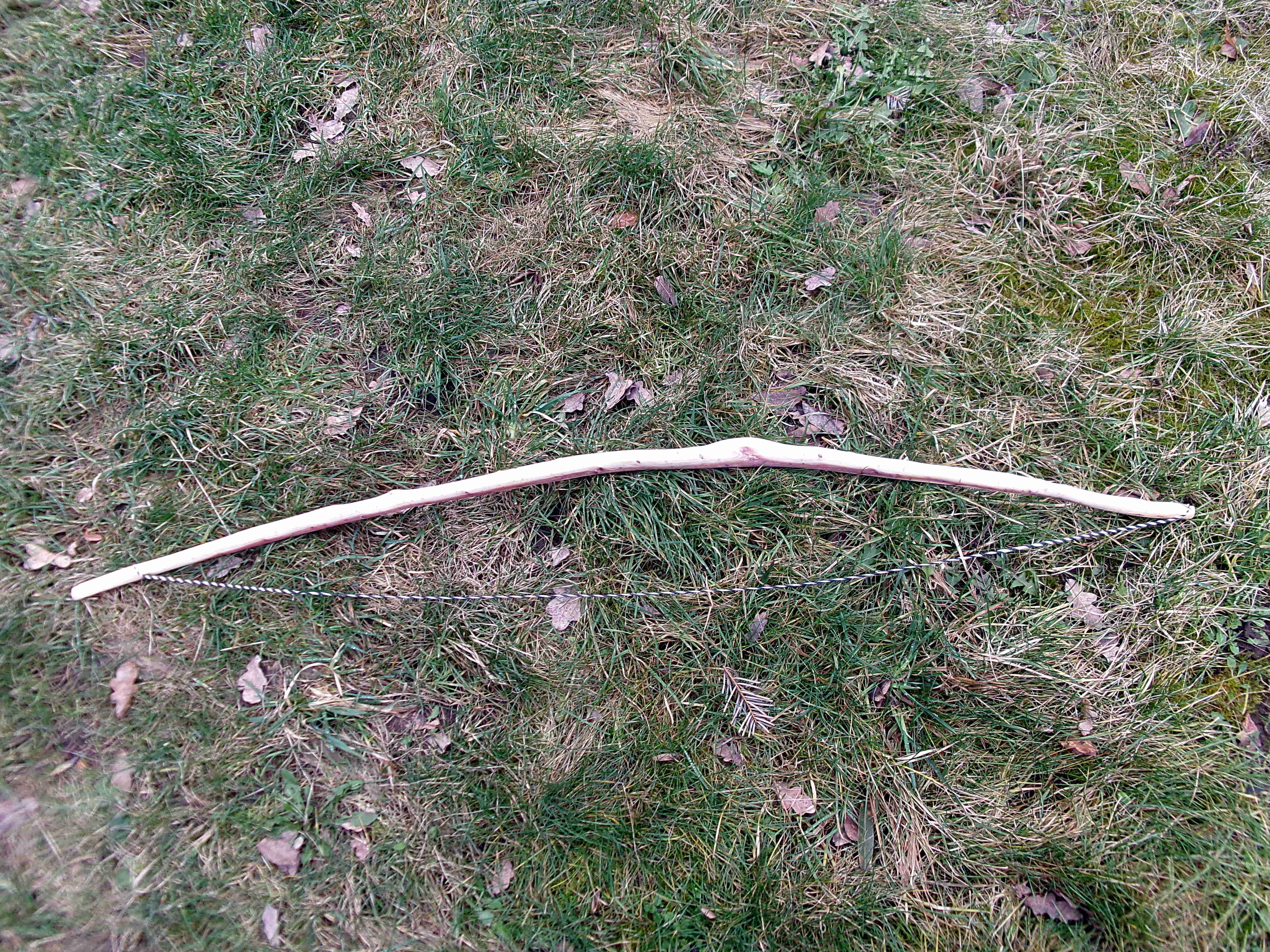

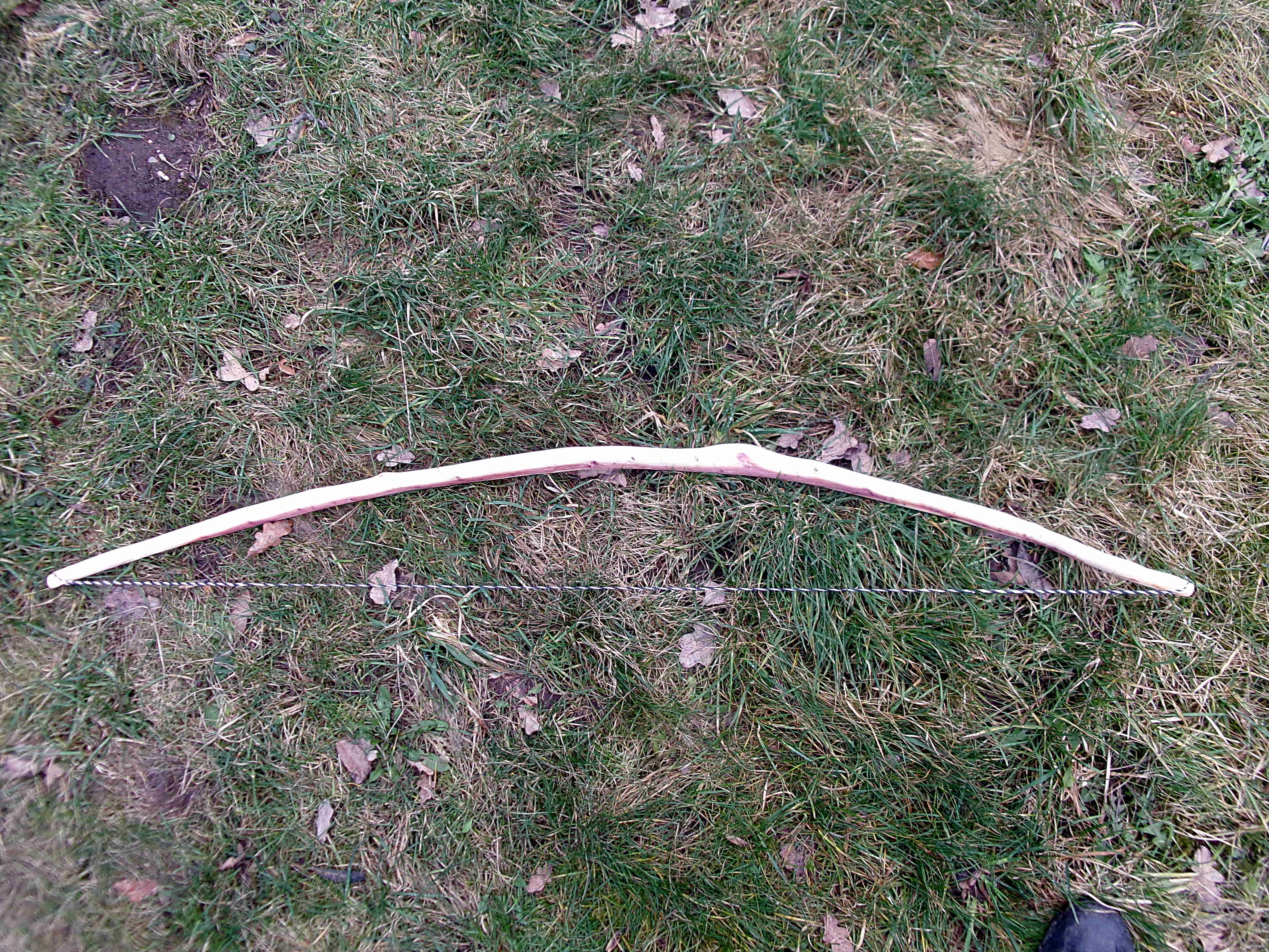

Unter dem Ast auf 1/3 unten beginnt ein Deflex von 22 Grad. Wenn Du oben ok findest, finde ichs insgesamt ok. :D Danke!

UUPS! Hab nicht gesehen, dass das eine der abgespannte Bogen ist. Der Pruegel ist ja extrem deflex und du haettest besser die andere Haelfte genommen und ihn zum Trocknen gerade aufgespannt.
Unten und oben passt aber definitiv ned zusammen

Das ist Druckholz, die andere Seite war selbst als 25 lbs Flachbogen nicht verwendbar (krcks, ich habe die Hälften noch da). Hier habe ich 16 Jahresringe/cm. Und so schlimm finde ich deflexe Bogen gar nicht. Wenn das Holz nun mal so ist... Kannst halt weiter ausziehen, und oben hat er schon einen kleinen Naturflip, da werde ich vor dem Nachkratzen wohl erst mal die andere Seite noch hochbiegen.
