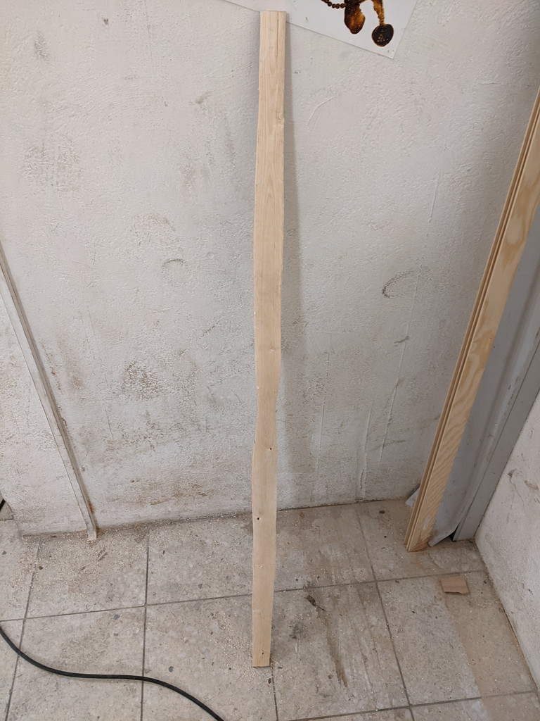

Danke, hab auch lange hin und her überlegt, da ich eigentlich gerade keine Zeit zum Bogenbau habe. Deswegen auch diese extrem Variante. Wenn alles klappt, wird der Bogen dieses Wochende fertig.
So sieht er jetzt aus, bin mir ziemlich sicher, dass er jetzt trocken ist ;D

Die Hitze ist schön tief ins Holz rein

In der Tat, das Stück Holz ist gut gebacken. Da wünsch ich dir dass dir das beim biegen nicht um die Ohren fliegt.

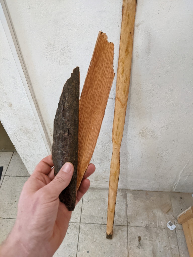

Der Bogen ist aus der Form und der Bauch ist brutal hart geworden und das Holz ist stark geschwunden.
Interessanterweise hat sich die Rinde fast komplett inklusive Bast in großen Stücken abblättern lassen. Ich schätze mal, zwischen Holz und Rinde ist Wasserdampf entstanden und hat Rinde und Bast sauber abgelöst. Der Rücken sieht absolut funky aus, hat aber leider einige Risse (wer hätts gedacht :D ) bekommen. Die habe ich schon mit Eule verfüllt.
Vom Bauch habe ich ca. einen halben Millimeter verkohltes Holz abgeschliffen, darunter ist es immer noch fast schwarz aber schön hart.

Hier die Bilder

Der Rücken sieht zwar echt super aus, aber ich fürchte das der Rücken jetzt leider auch die Schwachstelle geworden ist. Ich glaube der Bogen wird sich über den Rücken verabschieden, was ich aber natürlich nicht hoffe, ist nur so ein Gefühl. LG Stephan

Versprödet ist auf jeden Fall nichts und erste biegeversuche stimmen mich optimistisch.
Aber ja, kann gut sein, dass sich der Rücken verabschiedet... Bin am überlegen ob ich den warbow weiter verfolge oder ich mich mit 50# zufrieden gebe...
