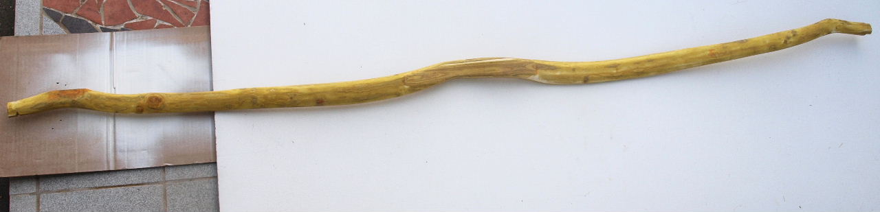

Von guten Freunden erhielt ich zum Geburtstag mein Traumholz.
Daraus möchte ich einen Bogen bauen, einen grünen Bogen! 8)
Gibt es noch nicht, soweit ich weiß. Das Ganze ist ein Experiment, welches Erkenntnisse zum Perückenstrauch-Holz für den Bogenbau liefern soll. Falls es nicht klappt und der Bogen bricht, habe ich immer noch schönes Holz zum Drechseln.
Ein gerades Holzstück ist nicht dabei, daher wird es ein Snakey.

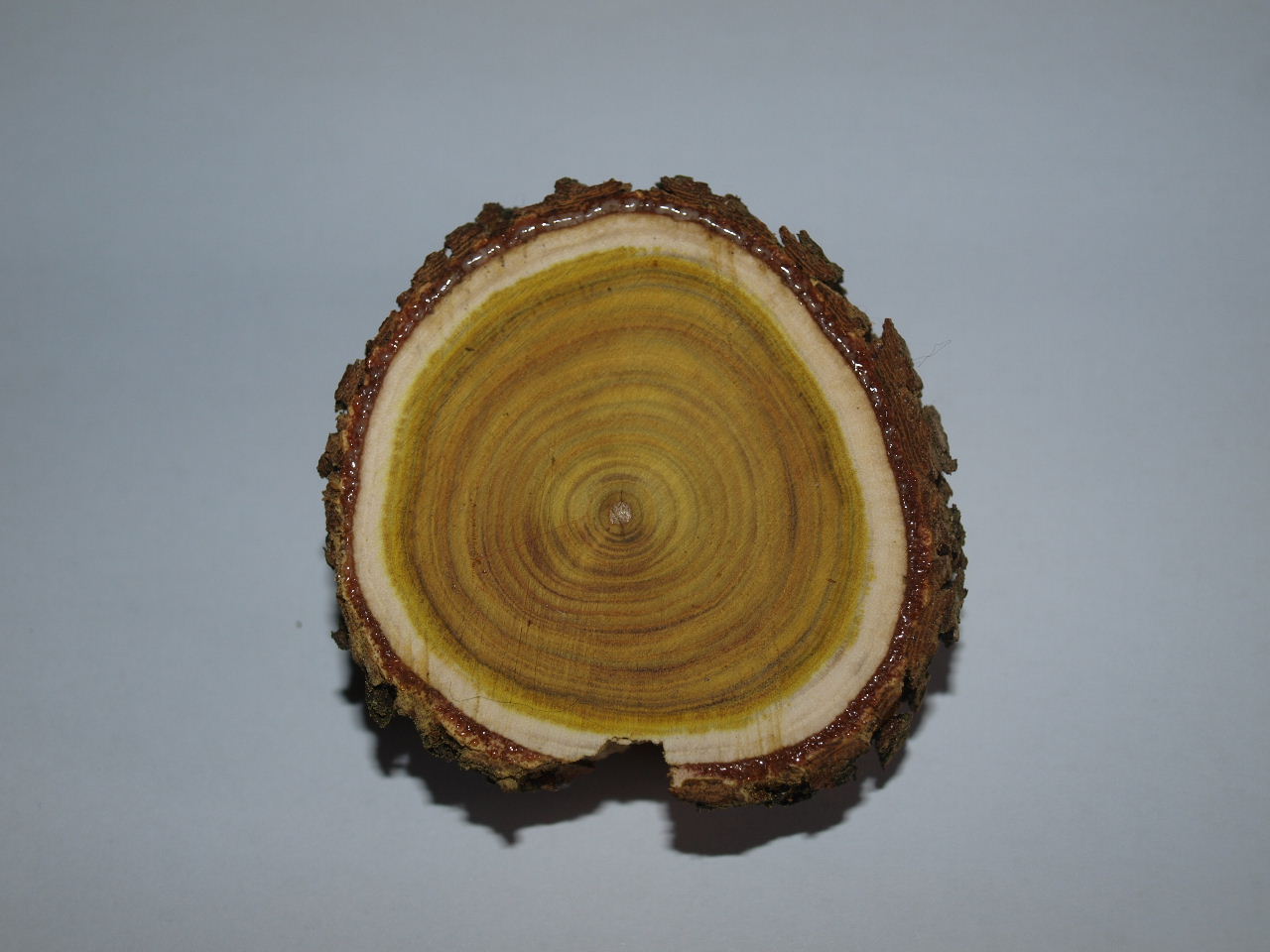

Das letzte Bild zeigt einen geschliffenen und angefeuerten Querschnitt des kleineren Astes, Durchmesser 65 mm.

@Bowster: Ich versuch es erst mal mit dem kleineren Stück, 3. von links.
Ja, grünlich und hält oft die Farbe nach dem Trocknen.
Einen Bogen aus Perückenstrauch habe ich noch nicht gesehen, wird spannend.
@Rabe: Bisherige Drechselarbeiten zeigten ein sehr hartes, dichtes und druckstablies Holz.

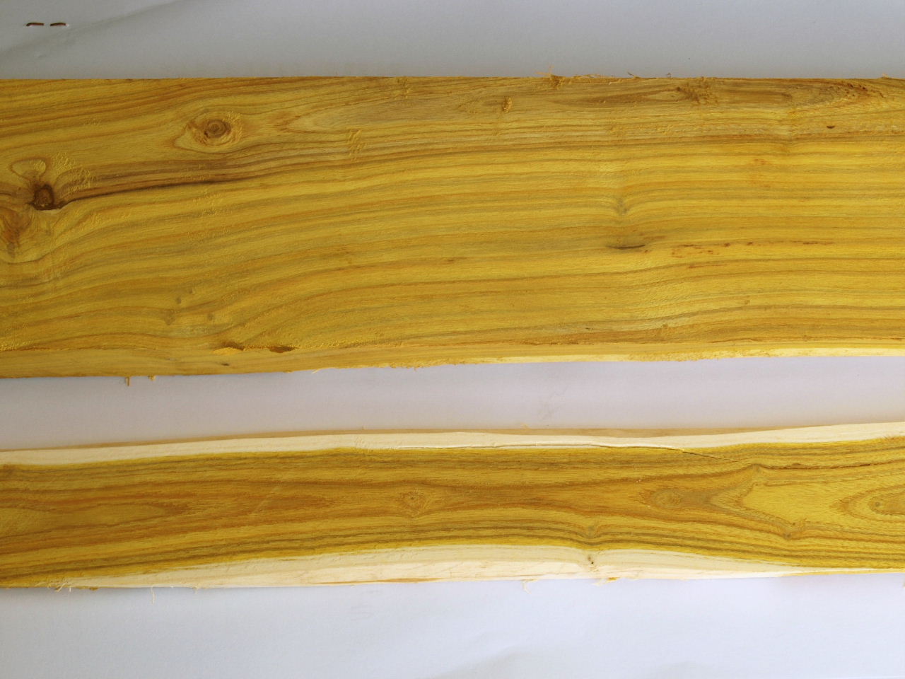

Ich habe einen von den Ästen (Durchmesser 60 mm) entrindet und anschließend auf der Bandsäge geteilt.
Die Rinde sondert einen klebrigen Saft ab, der anschließend auf Ziehmesser, Werkband und Händen verteilt war und alles zusammenpappen ließ. ::)
Der Ast ist kurvig und wird einen Snakey ergeben.
Wie man sieht, wurde der Markkanal gut getroffen.
Das Holz hat eine einmalige Farbe.
Die beiden Hälften setze ich dann im Griff zusammen, V-Spleiß.
Momentane Maße: 2 Teile in 103 cm Länge, Wurfarmdicke in der Mitte rund 22 mm, Breite 57 mm
Zuerst werde ich den Splint entfernen und einen leicht pyramidalen Taper ansetzen. Die Spannung im Holz wird reduziert und eine Rissbildung hoffentlich verhindert. Alle Stirnholzflächen und der Markkanal werden versiegelt.
Danach kann das Holz etwas trocknen.
Wie Rabe im Wiki schreibt: Das Holz soll nicht sehr druckstabil sein, daher baue ich so breit wie möglich.

Den Splint zu entfernen war eine gute Entscheidung.
Es wäre zwar verlockend gewesen, das Farbenspiel von "schneeweiß und gelbgrün" am Bogen zu sehen.
Aber von meinen schon mehre Jahre gelagerten Perückenstrauch-Ästen kann ich Dir berichten, dass der Splint inzwischen spröde wie Butterkeks geworden ist.

Stimmt, weiß und gelbgrün, toll, aber auch meine Informationen gehen in Richtung "spröder Splint".
Am feuchten Holz war der Splint aber ziemlich fest und das Kernholz eher splittrig. Mal sehen.
Jetzt lagern die zwei Billetts im eiskalten, aber trockenen Lagerraum und verlieren täglich Gewicht.
