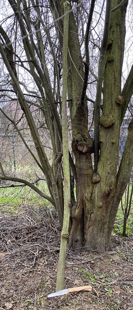

Ich habe mich für eine Kirschpflaume aus meinem Garten entschieden.
Im Habitat:
Prunus cerasifera, der Dünne in der Mitte
Entnommen:
Querschnitt:
wird immer mehr orange mit der Zeit
Zurechtgesägt:
Durchmesser 44 auf 52 mm (mit Rinde), Länge 190cm. Erstmal habe ich nur gekürzt und die Enden versiegelt. Gewicht ist 3306g.

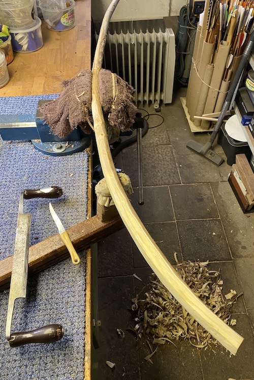

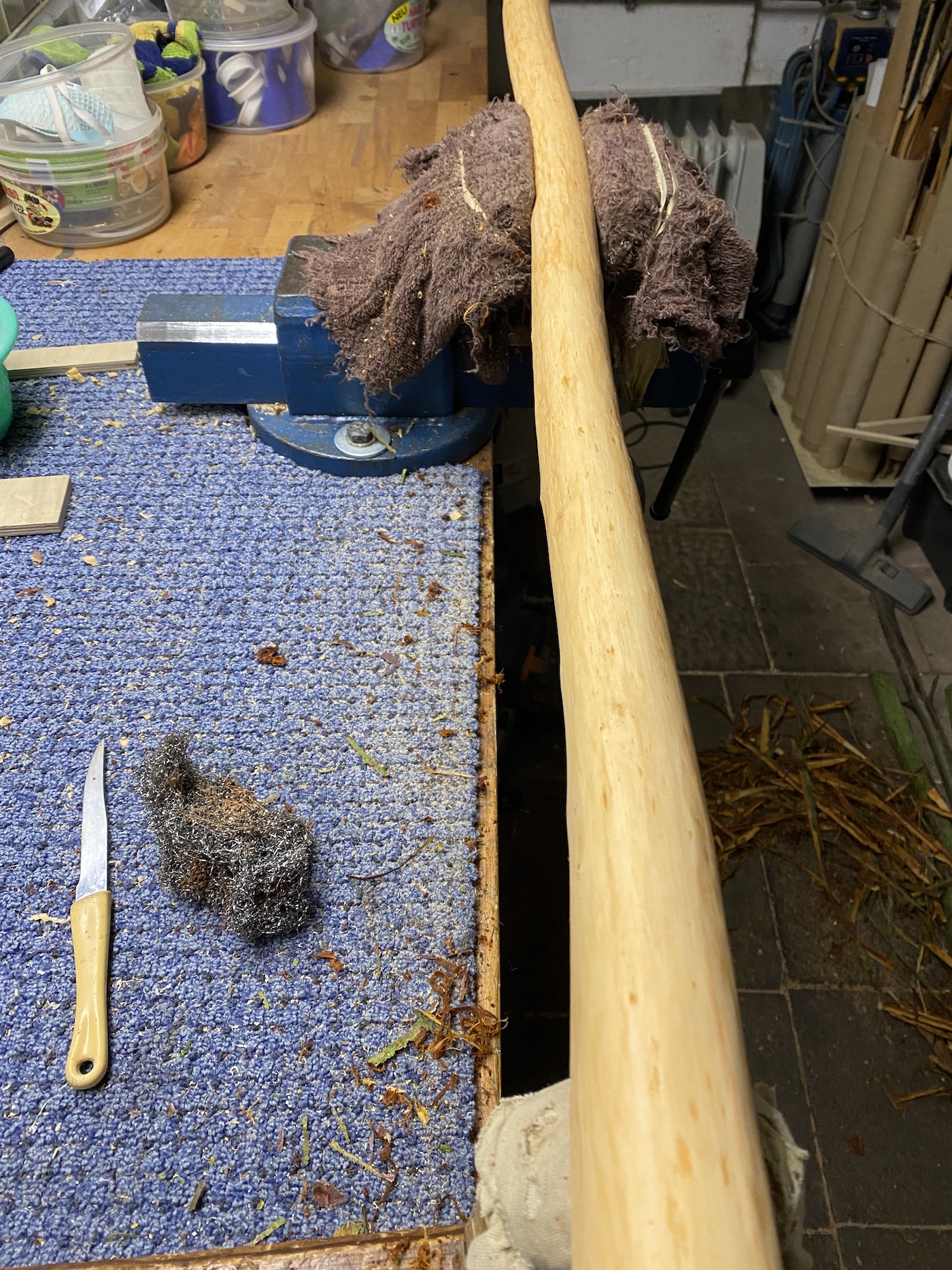

So, nachdem die Kirschpflaume 12g verloren hat, kam heute die Rinde runter:
stumpfes altes Messer

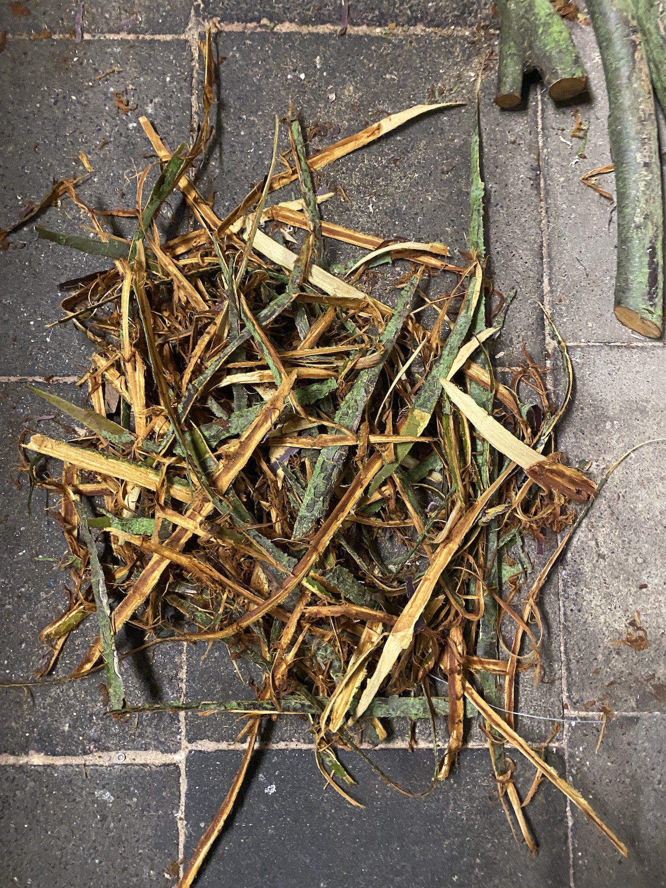

Sah dann nach 20 min. so aus:
noch mit Stahlwolle die Bastreste abgerieben
die Rinde
die Rinde
Danach noch mit vedünntem Holzleim eingepinselt:
jetzt noch 1868g
jetzt noch 1868g

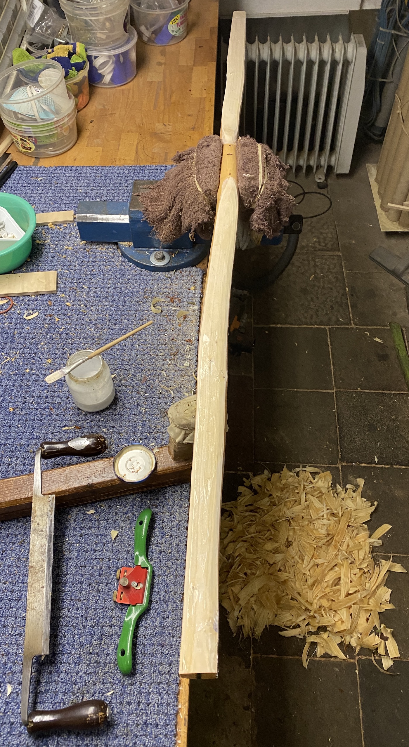

Nachdem der Stave über Nacht 24g verloren hat, habe ich die Wumarme schon mal dünner gemacht:
Jetzt noch 2263g
Jetzt noch 2263g
Und natürlich wieder mit Holzleim eingepinselt.
Verwendete Werkzeuge: Ziehmesser, Schweifhobel und Pinsel.
