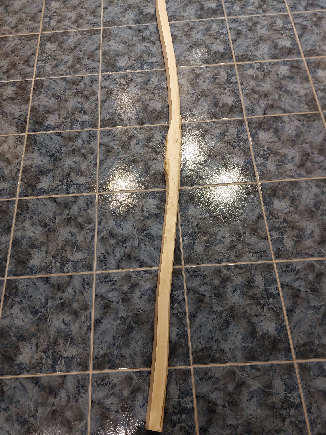

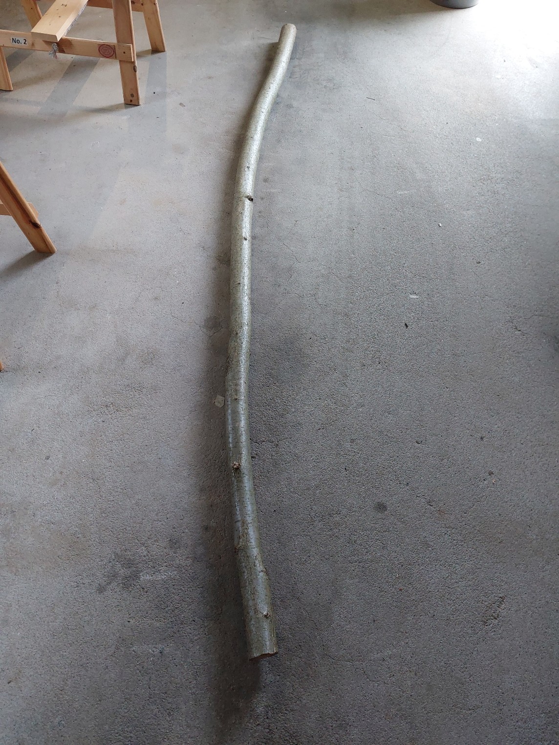

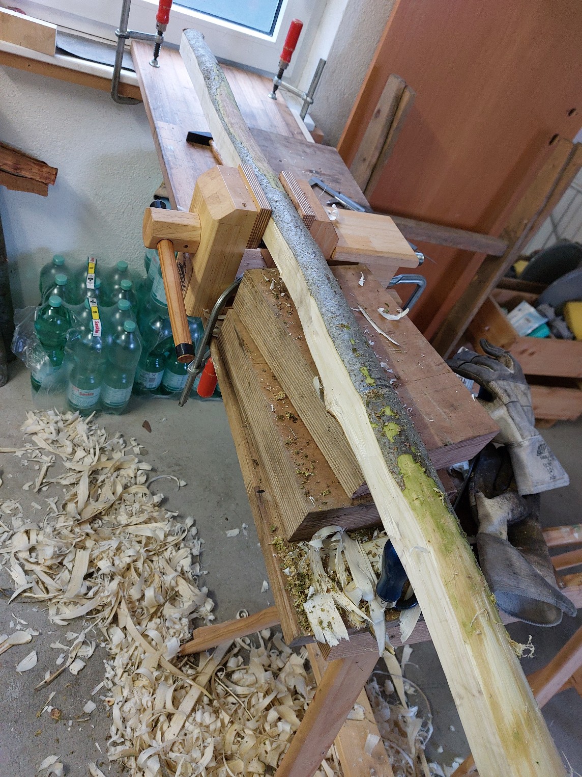

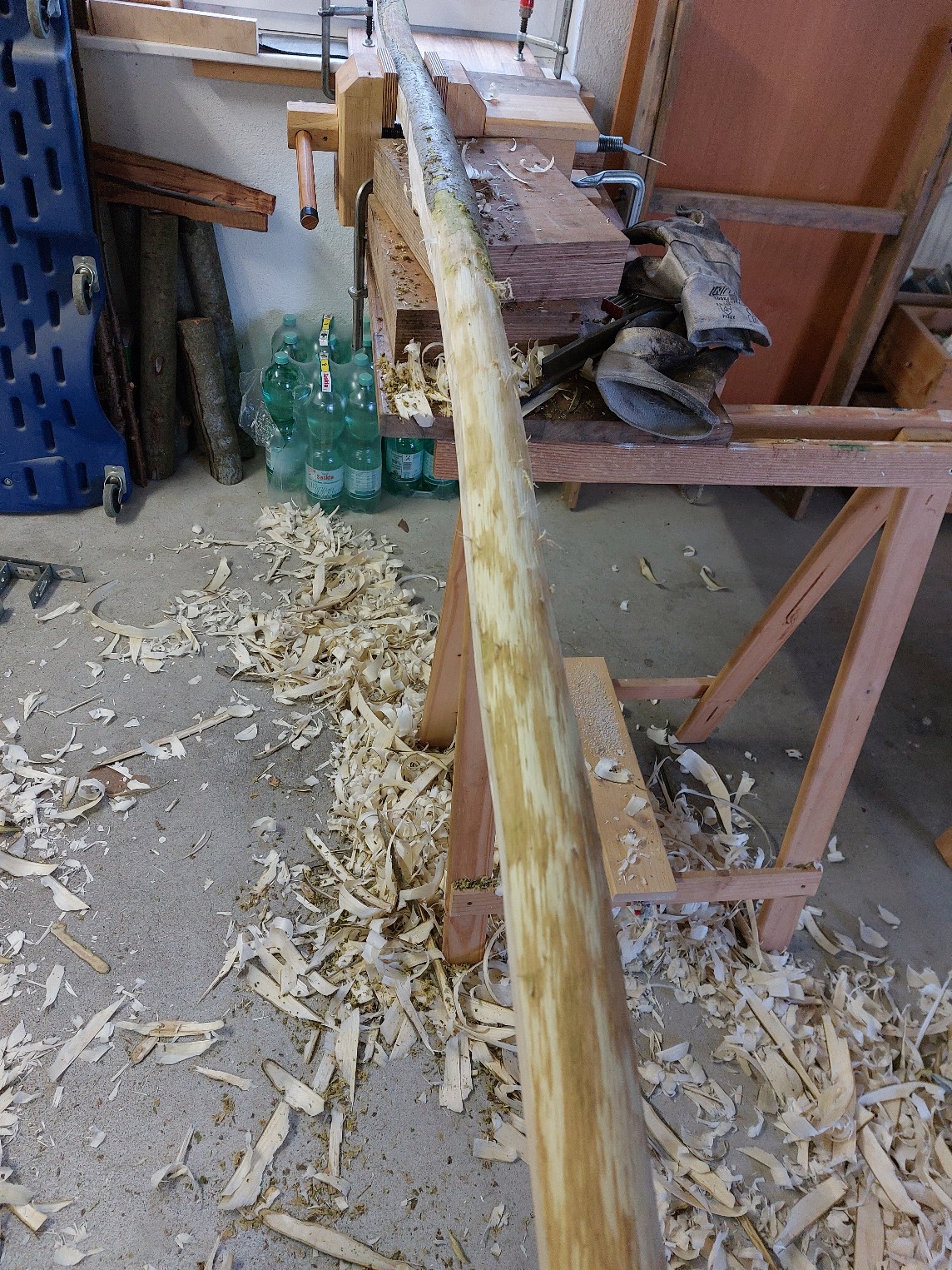

heute habe ich mit meinem 1. Bogen angefangen.
Haselnuss, Länge 180, Durchmesser an den Enden 6,5cm /5,5cm.
Den Rohling habe ich soweit bearbeitet und lass den dann so ca. 4 - 6 Wochen trocken.
Aktuell hat er ein Gewicht von 3,2 kg.
Hier mal ein paar Fotos.
Da kommt auch gleich mein selbstgebauter Schraubstock aus Rubberwood zum Einsatz...!
Grüße Kalli
Grüße Kalli

Warum hast den Rohling deflex rausgeschnitten? Ich hätt den andersrum gemacht und wenn der Reflex zu viel ist, lieber beim Trocknen aufgespannt.
Re: Mein 1. Bogen aus Haselnuss
Ich dachte die Bogenform sei besser für den Anfänger!
Habe ich jetzt etwas falsch gemacht?
Naja. Deflex wird ein Bogen ganz von allein. Am Anfang mangels Übung oft recht schnell. Stark reflexe Staves sind schwieriger zu tillern. Ich hab für Langbögen am liebsten so 1-2" Reflex. Mehr nervt.
Jetzt isser wie er ist. Du kannst versuchen in reflex gespannt zu trocknen. Mit ein bissl Glück bleibt davon was. Enden auf einen Balken und in der Mitte n 10cm Klotz drunter. Geht aber nur, wenn er noch frisch ist.
Vorher fragen erspart Fehler. Kann aber jeder selber machen...
Ja wie der Kollege schon sagte vorher fragen ist besser.
Versuch es ihn reflex einzuspannen, wenn er noch frisch ist dann biegt er schon, du kannst ja die WA noch dünner machen, so um die 2 cm nach den fade outs, dann biegt er sich leichter.
