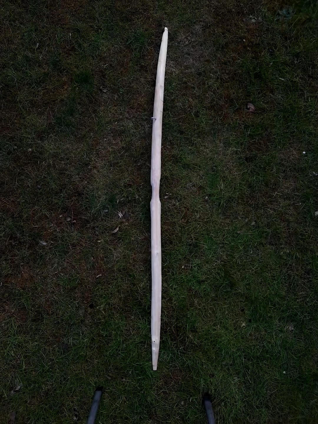

Hallo Bogen-Community,
Ich bin SirRealTree, 19 Jahre alt und würde mich als leicht fortgeschrittenen Anfänger im Bognern bezeichnen.
Ich lese schon länger im Forum mit, komme nun selbst aber nicht mehr weiter und bräuchte Hilfe von den Profis hier.
Es geht um diesen Bogen, der leider im oberen WA einen Knick hat, folglich verläuft die Sehne total schief über den Griff.
Meine Frage ist nun, ob man dagegen irgendwas tun kann. Dämpfen habe ich schon versucht, kein Erfolg.
Auch andere Threads haben mir nicht weitergeholfen.
Hier ein Foto vom Stave:
Hoffe, da kann man was machen.
Vielen Dank im Vorraus,
SRT

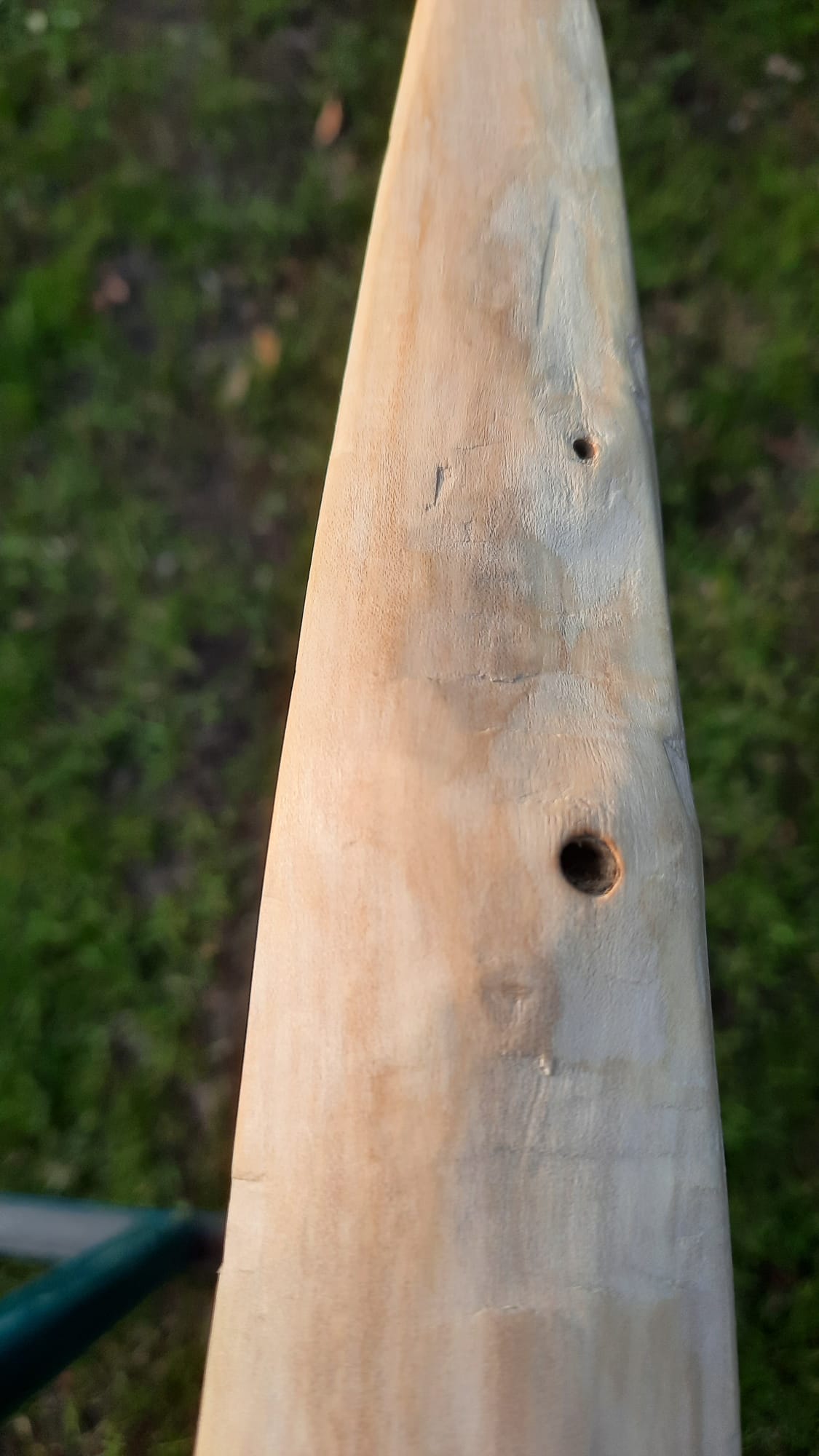

Mach bitte gute Photos vom Holz (Stirnseite, Seitenansicht im Griff, Bogenbauch).
Aber bitte die Fotos so machen das man auch Details erkennen kann

es hatten ja schon mehrere User (zurecht) Nahaufnahmen vom Holz erbeten!
Ich empfehle, solche Bitten nicht einfach zu ignorieren, das schädigt immer ziemlich die Hilfsbereitschaft.
Ohne das Holz besser zu kennen, sind Tipps riskant und können schnell in die Katastrophe führen.

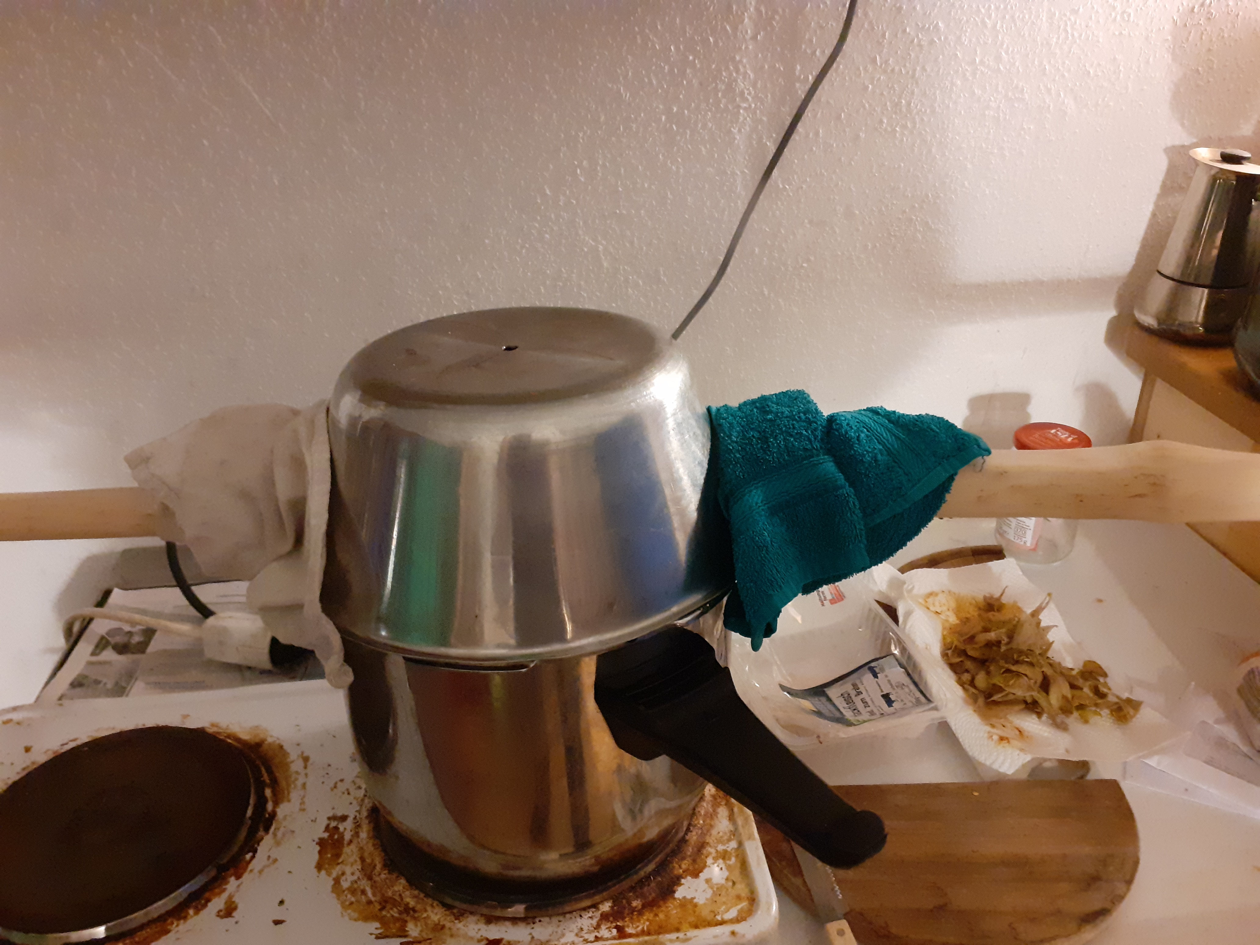

Re: Newbie benötigt Hilfe beim Stave-Begradigen
Unabhängig vom Holz. SO sieht ein brauchbares Dämpf-Setup aus.
Unten ein Sicomatic auf Vollgas,oben ein halbwegs dicht schließender Deckel ( hier eine alte Edelstahlschüssel,an zwei Seiten auf 4x4cm aufgeschnitten, kann man mit Blechschere oder Flex machen.. ),ein kleiner Dampfabzug nach oben (das Loch in der Bodenmitte,so ca 10-12mm Durchmesser reicht.Den Rest mit Küchenhandtüchern abdichten.
Man kann's auch anders machen,mit anderen Töpfen etc. ,Hauptsache,der Dämpfling liegt IM Dampf.
Einfach nur über nen dampfenden Topf legen bringt garnix.
Er muß HEISS werden,so das man ihn nicht anfassen mag,also sind zum Biegen ein Paar Handschuh echt ok.
Und schnell sein: 30Sek. nach dem Rausnehmen aus dem Dampf für's Biegen.
Grüßle,
Kemoauc
Grüßle,
Kemoauc

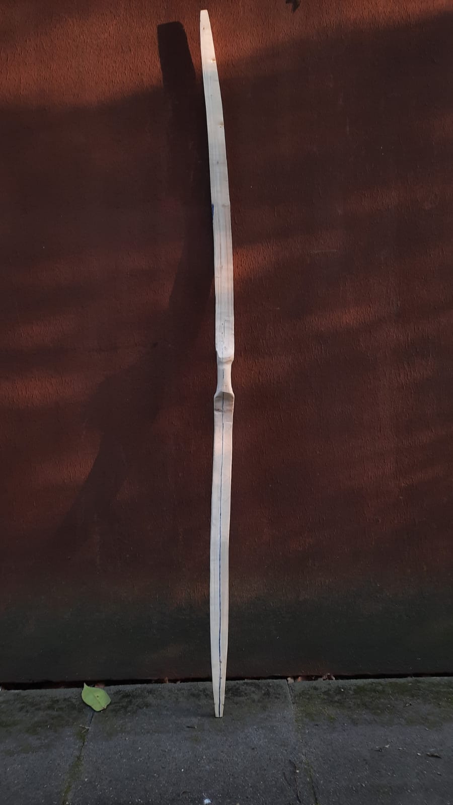

Verzeihung erstmal aufgrund der verzögerten Reaktion meinerseits auf die vielen Beiträge, mea culpa an dieser Stelle!
Hier die gewünschten Fotos aus verschiedenen Positionen: Ich hoffe, die Fotos sind aufschlussreich.
@Rabe Ich weiß nicht genau, was du meinst, aber ich bin mit dem Ziehmesser den Fasern, bzw. den Ringen gefolgt. Deshalb die Drehung/ der Knick im Holz.
Ich bin jetzt auf jeden Fall soweit, dass ich weiß, dass ich die Wurfarme schmaler machen muss, um eine Biegung durch Dampf hinzubekommen
Mit freundlichen Grüßen,
SRT
