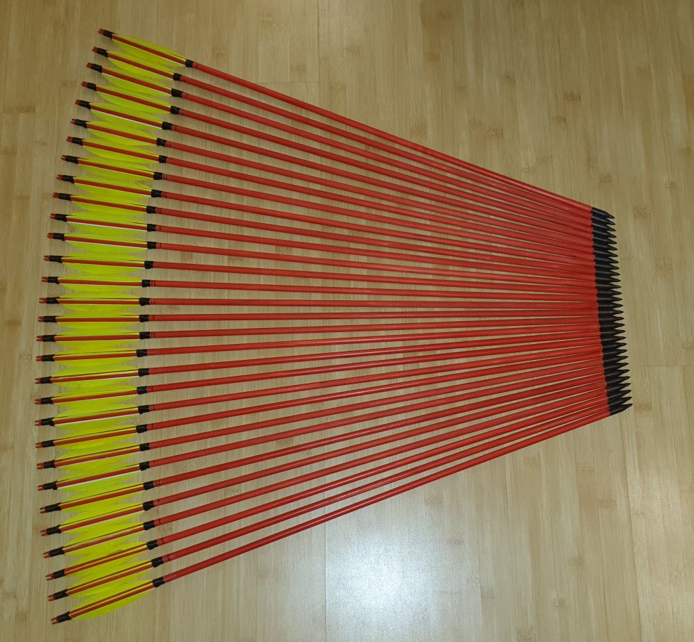

Aktuell schieße ich:
Zeder 11/32" mit Nocktaper auf 9/32" und Selfnock (rot lackiert)
Länge Rohschaft: 76cm - Back of point to Nock: 73,5 cm
Spine: 55#
Spitze: 100 gn 3D Spitze brüniert
Federform: GK Parabol low Profile 5"
Gewicht: 421 bis 439 gn plus ein Außreißer mit 445 gn
Diese Schäfte könnten ggf. mit einer Redduktion auf 80gn Spitze noch bei Dir funktionieren.
Die Schäfte habe ich bei https://www.blackarrow-shop.de/ bestellt.
