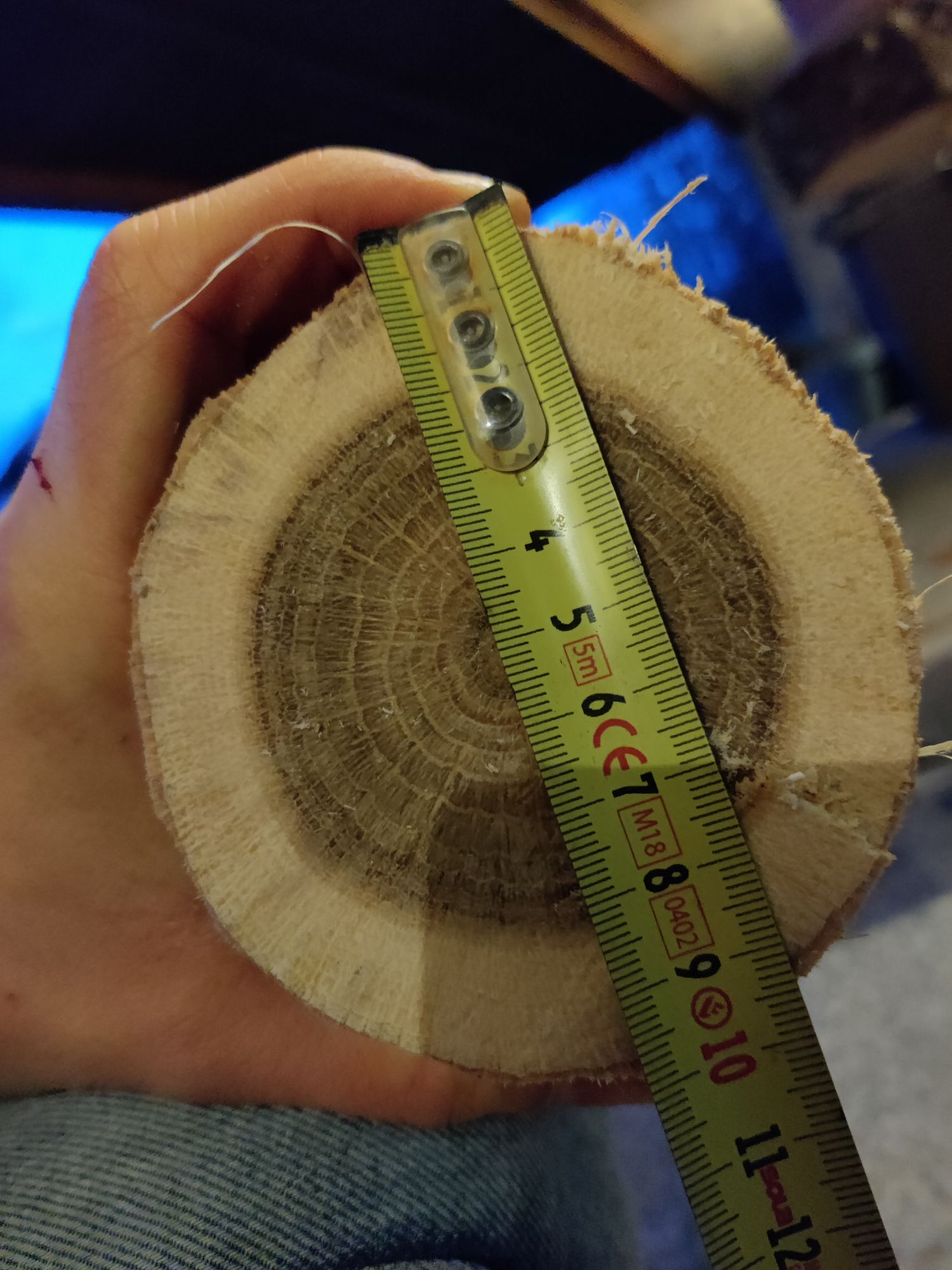

Der dicke Anschnitt der Eiche

Beide Rohlinge sind knapp unter 2m. Fürs erste dürfen die alle jetzt mal draußen trocknen. An allen hab ich die enden mit Holzleim versiegelt. Morgen hab ich vermutlich keine Zeit aber demnächst werd ich mal die Bastreste abkratzen und den Holunder mit dem Reifmesser bis zum Markkanal freilegen. Achja und wenn ich schonmal vom Werkzeug schreib. Fürs fällen war ne Akkumotorsäge im Einsatz. Ein Reifmesser zum entfernen der Rinde und zum spalten ein alter Axtkopf mit 2 Kunststoffspaltkeilen und nem Schlägel.

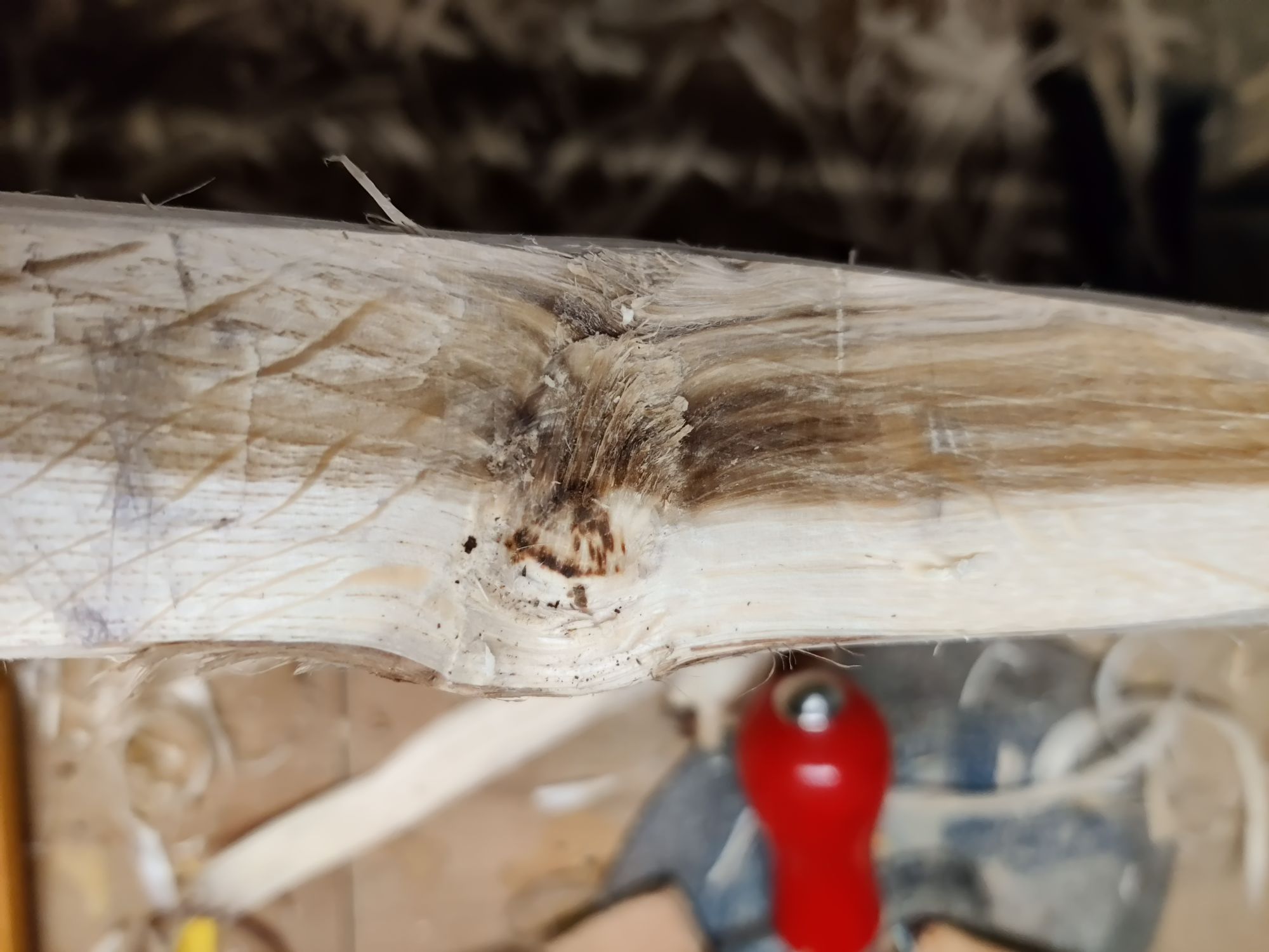

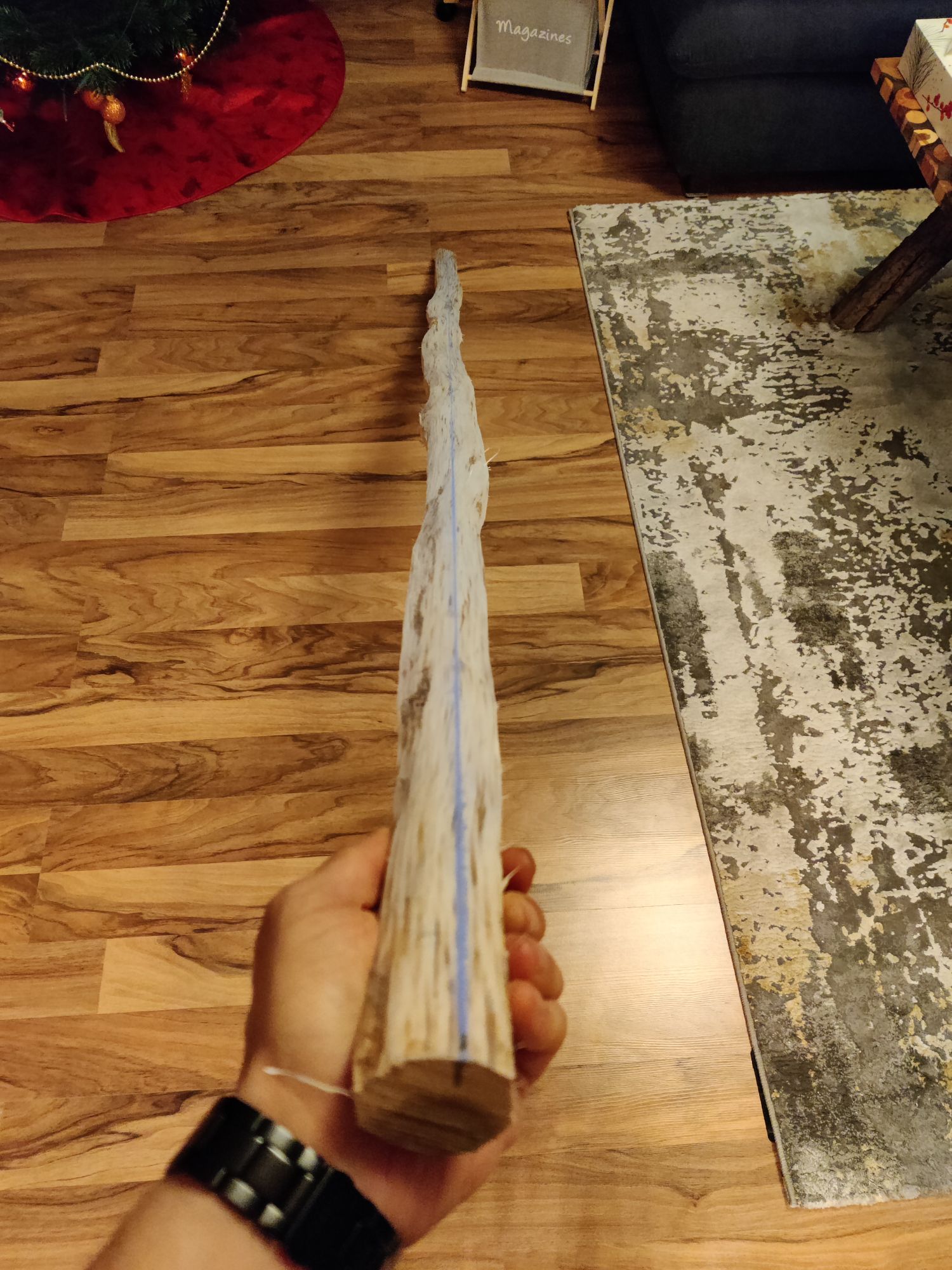

Heute hab ich mal bei der Eiche den Bast mit dem Rücken vom Ziehmesser abgeschabt.
Dann die Sehnenlage kontrolliert. Sieht soweit gut aus.
Den Griff werde ich vermutlich so platzieren dass der Arrowpass beim Ast liegt, und der Pfeil somit durch den Faserverlauf etwas besser passieren kann.
Bisher macht das Holz einen guten Eindruck auf mich. Wirkt durchaus langfasrig.
Hier das bisherige Zwischenergebnis. Den Stave hats ca 5cm reflex gezogen.

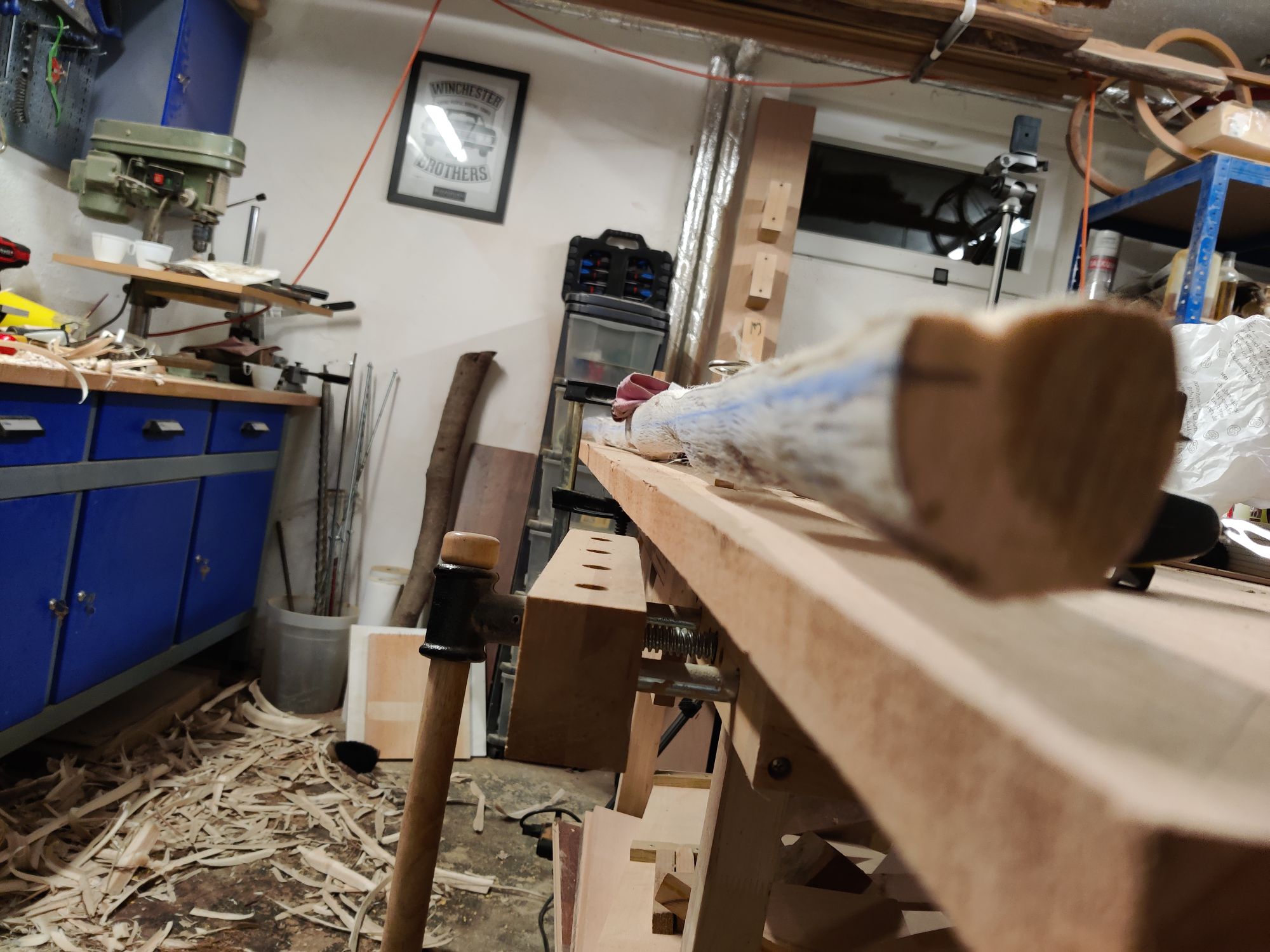

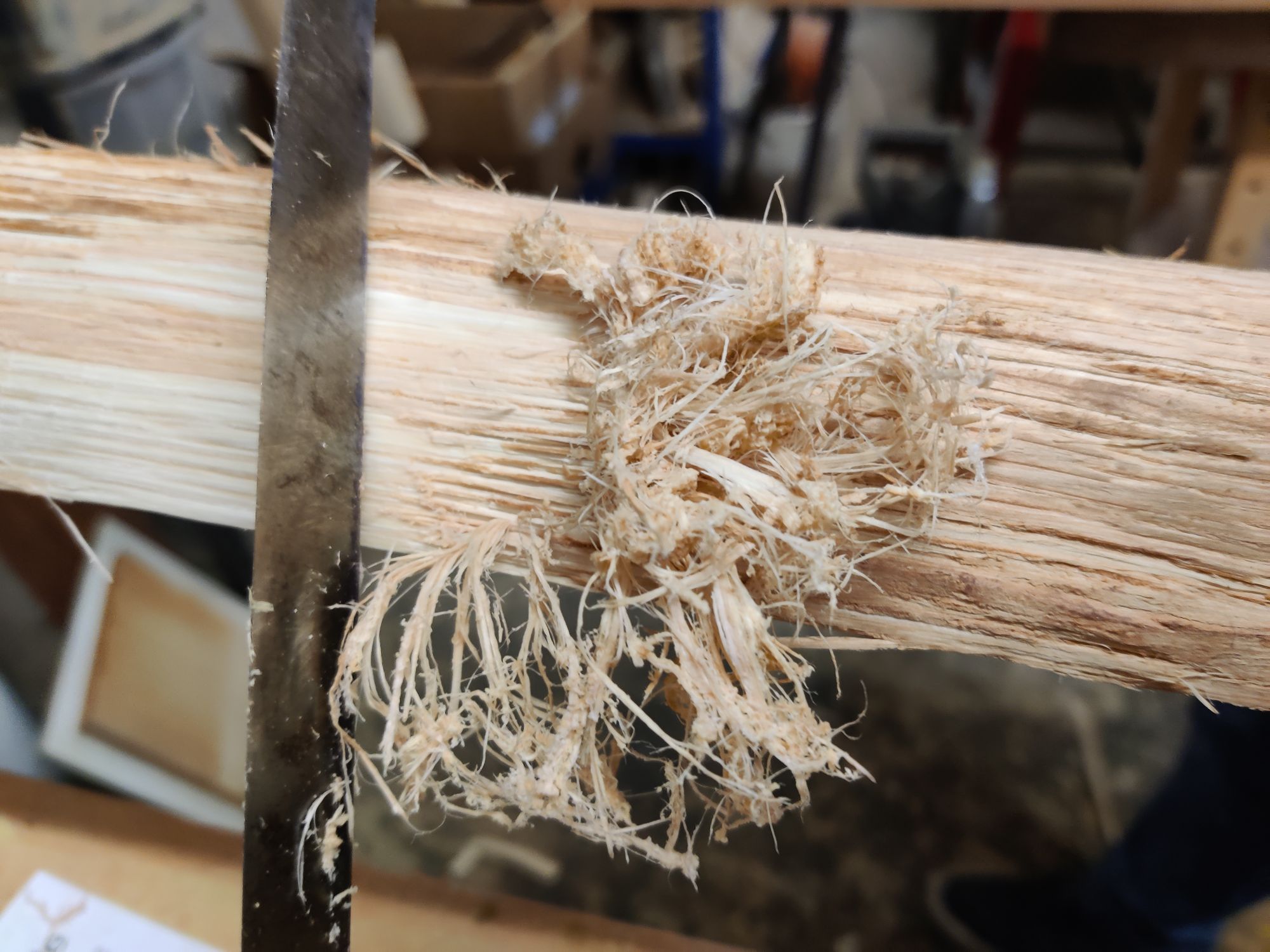

Heute hab ich mich mit den Ästen befasst. Ich hab beschlossen alle zu umschiffen. Alle die nach hinten durch gegangen sind hab ich mit dem Reifmesser ausgehebelt und der Lebendast der zur Seite weggeht wird vorraussichtlich als Zierelement im unteren Fadeout bleiben. Den hab ich vorerst nur mit der Japansäge gestutzt.
Dann hab ich mir mit der Schlagschnur eine Mittellinie gesetzt, den Griff geplant, einseitig den Bogen aufgezeichnet und mich mit dem Reifmesser angetastet. Leider hats mir dabei eine Furche ins Holz gerissen. Deshalb hab ich ihn mal quer auf den Tisch geschnallt, in der Hoffnung dass ich dann nach dem Trocknen ne bessere Sehnenlage habe. Also wird er wohl jetzt erst mal ein paar Tage im Keller trocknen.
Werkzeuge sind die selben wie gestern + der Japansäge die ja auf einem der Fotos schon zu sehen ist.
Hier ist er am Tisch niedergespannt
