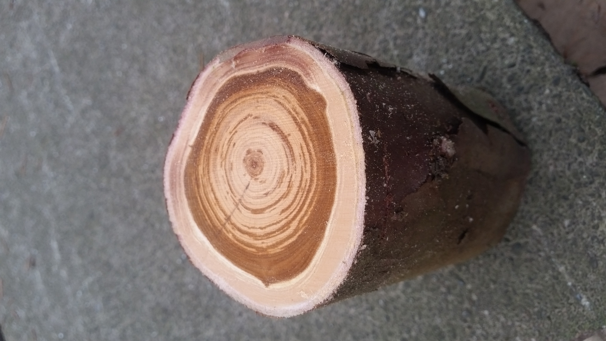

Hallo an alle. Wünsche schöne Feiertage gehabt zu haben.
Es wurde bei uns eine kleine Garteneibe entfernt und die hab ich mir gesichert.
Ein schöner gerader Stamm mit wenig Ästen... Nur sieht der Kern an der Kopfseite leider etwas eigenartig aus.
Ist das vielleicht ein Pilz?
Gruss Matze

Geht das denn durch? Merkst man eine geringe Festigkeit der weißen Areale im Kern?
Es sind ja bestimmte Stoffe im Holz die die braune Färbung erzeugen, offensichtlich sind sie nicht überall im Kern drin. Könnte dann Weißfäule sein? Bin aber kein Experte...

Ich kenne diesen Effekt nur von Hartriegel, der extrem nass ist. Das verschwindet mir der Trocknung, wenn es so ist.

Danke... es ist wie neumi meinte.
Fällaktion bei - 8 Grad.
Die Abschnitte über Nacht draussen gelagert... sie haben wieder etwas farbe bekommen.
Den Stamm hatte ich über Nacht unversiegelt in der 12 Grad beheizten Werkstatt gelagert... der Kern hat sich komplett normalisiert.
Nun ist er gespalten und Enden versiegelt.
gruss matze

Ich schliesse mich Neumi an, ich kenne ähnliche Verfärbungen auch von Hölzern, wenn sie extrem nass sind.
