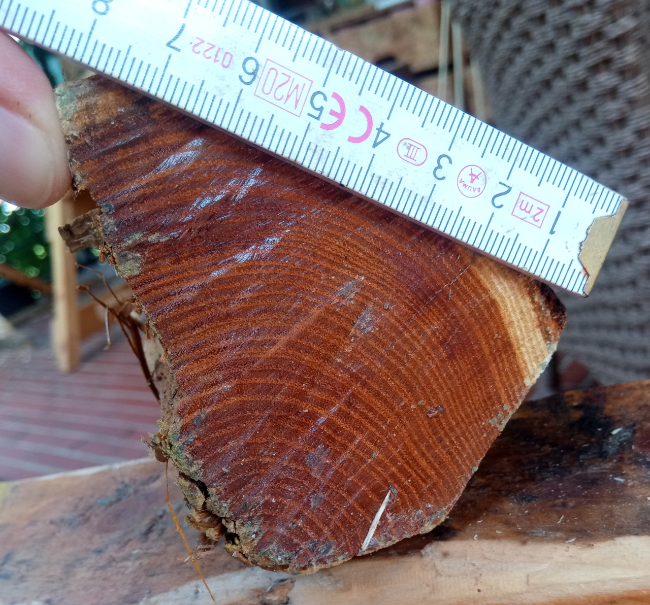

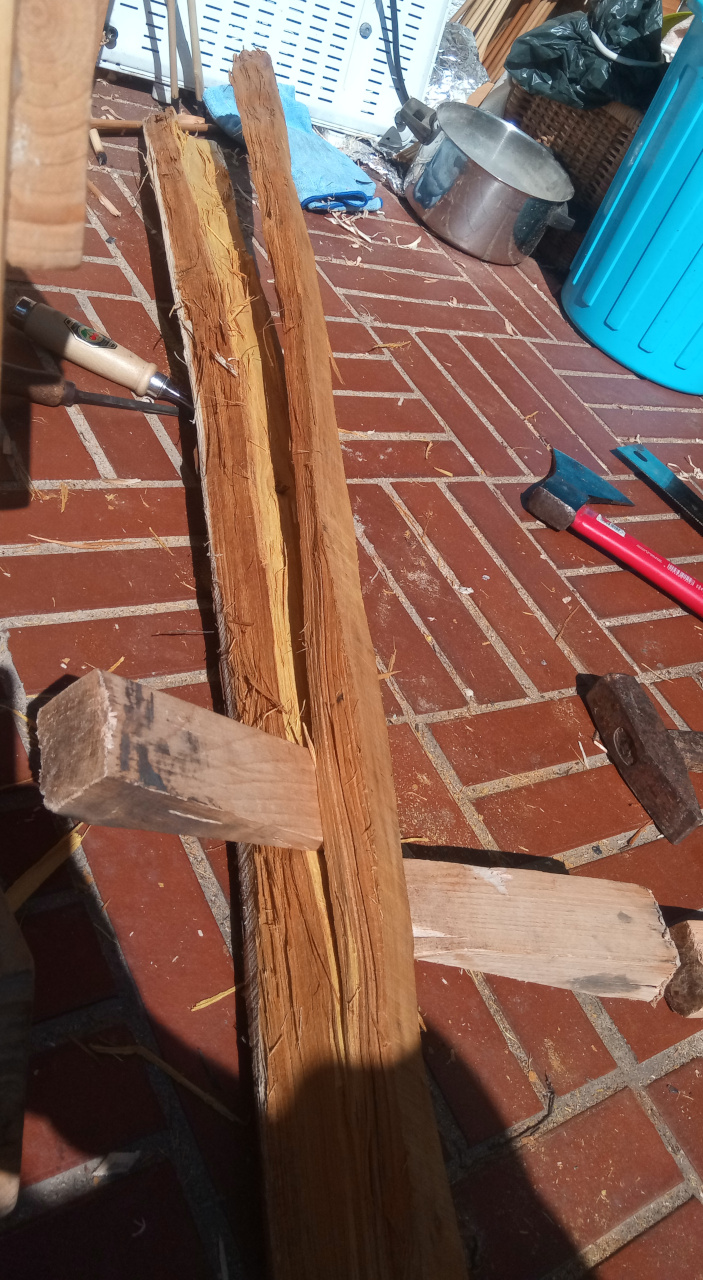

Also man nehme den ungarischen Osage-Stave mit ordentlicher Länge:
Dann erstmal Jahresringe an Stirnseiten angucken:
Also man soll Osage ja sogar im Jahresring spalten können. Hmmja, also mal ganz verwegen und größenwahnsinnig was einzeichnen:
Und dann legen wir doch mit allerlei Werkzeug mal los:
Nagut, es läuft so einigermaßen:
Aber aber leider bleibt der Riß nicht zwischen zwei Jahresringen, es wurde also nichts. Wie sich später zeigte, hat dieses Stück enormen Zusammenhalt zwischen den Jahresringen und der Faserverlauf hätte ein solches Abspalten sowieso vereitelt.

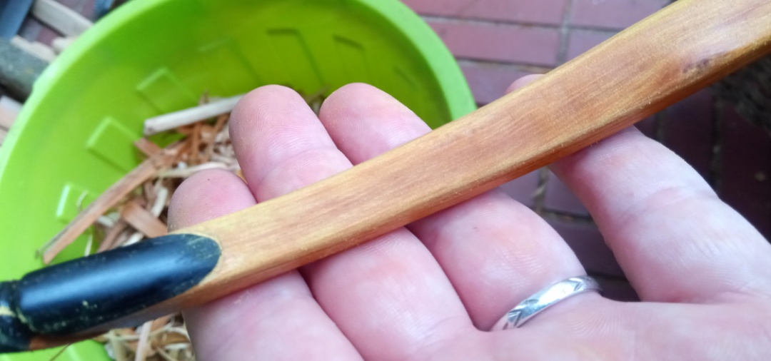

Also nachdem der untere Teil nicht sauber abgetrennt werden konnte (immerhin war viel Holz weg, was man dann nicht anders mühsam abmachen muss) habe ich erstmal die Rinde runter gemacht.
Merke: das hätte ich mal besser zuerst gemacht, man sieht gleich den Faserverlauf besser.
Also breit genug ist der ja noch, dass zwei Rohlinge von ca. 3cm Breite rauskommen (immer fatz im Hinterkopf und ich wollte es wirklich wissen - wieso baut man Osage flach und breit, bei dem Holz wäre schmal, dick und kurz besser). Also einzeichnen und ein Stück abspalten:
Es ist sogar das kleinere Stück geblieben:
Es hat noch so ca. 29mm Breite ab Griff. Mal gucken, was da geht...

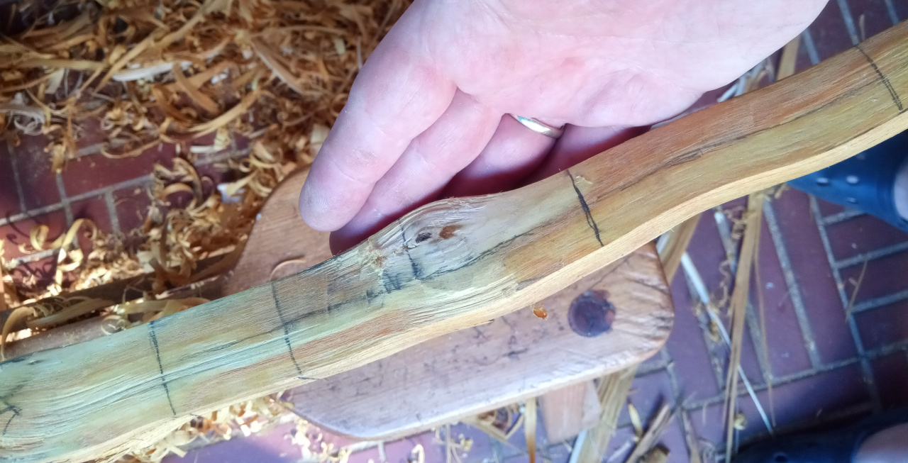

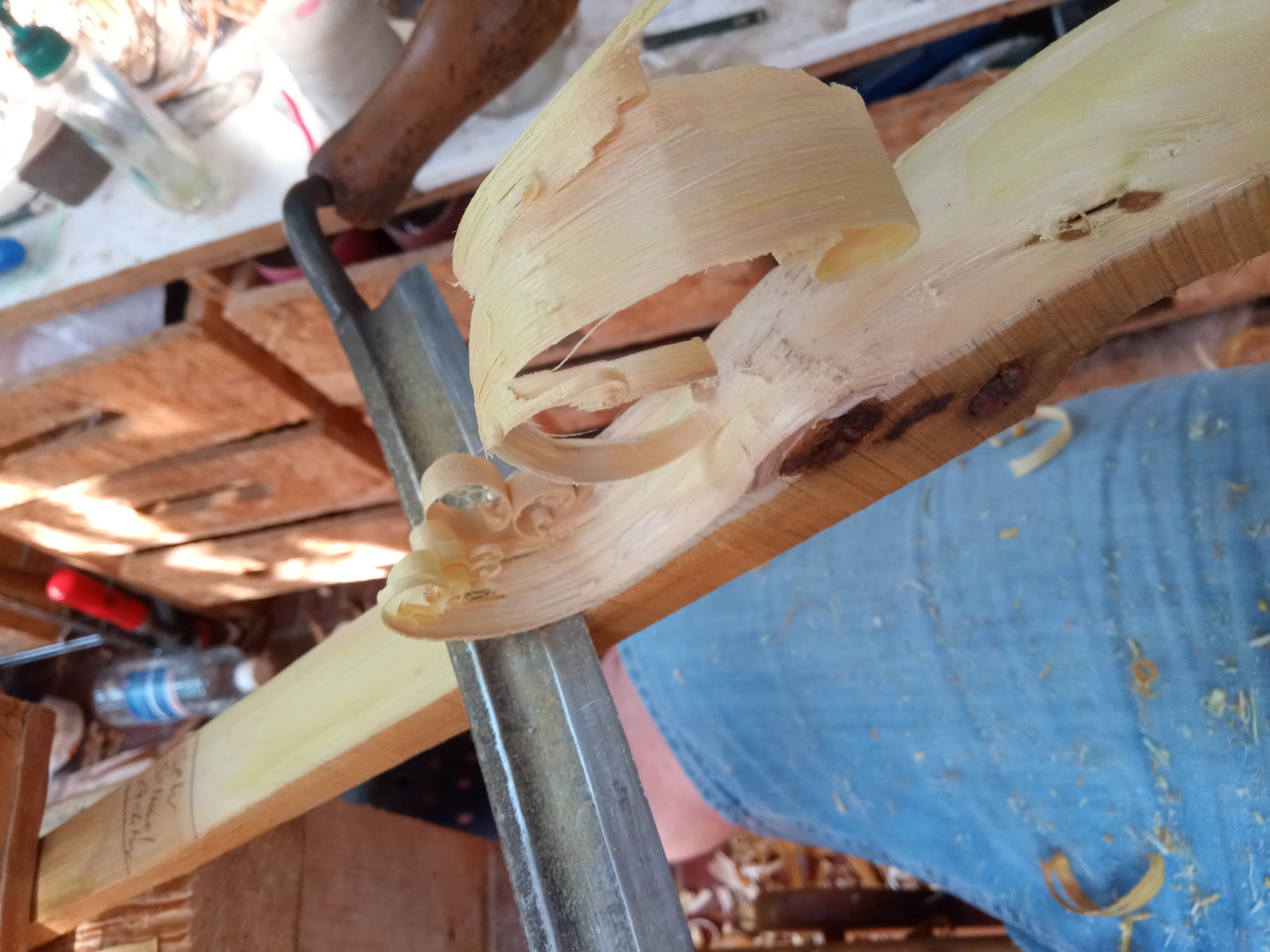

Also nehme ich das Ziehmesser und bereite mal so die Dicke grob vor.
Die Breite auch so in etwa, eher halbpyramidal, weil von der Breite her ist rantasten angesagt:

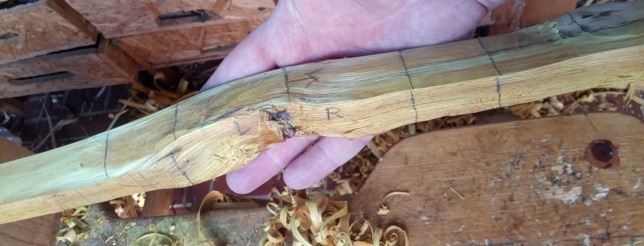

Der Stave hat Spezialitäten: ein dicker Ast im Griffbereich:
Ein Ast im Recurve (achja Recurves geplant):
Und ein Bild auf das gesamte Mittelstück:
Außerdem gibt es noch einen Ast im später oberen Wurfarm, Bilder später.
Die Fasern liefen am Ende seitlich raus, ich habe eine Länge von 166cm für den Bogen gelassen (Osage könnte man kürzer machen, ja, aber bei der Breite, schau'n wir mal, ist ja ein Experiment)

Ok, den Ast im Griffbereich kann man rausarbeiten, der Griff bekommt seine eigene, ganz spezielle Form:
Das Astloch:

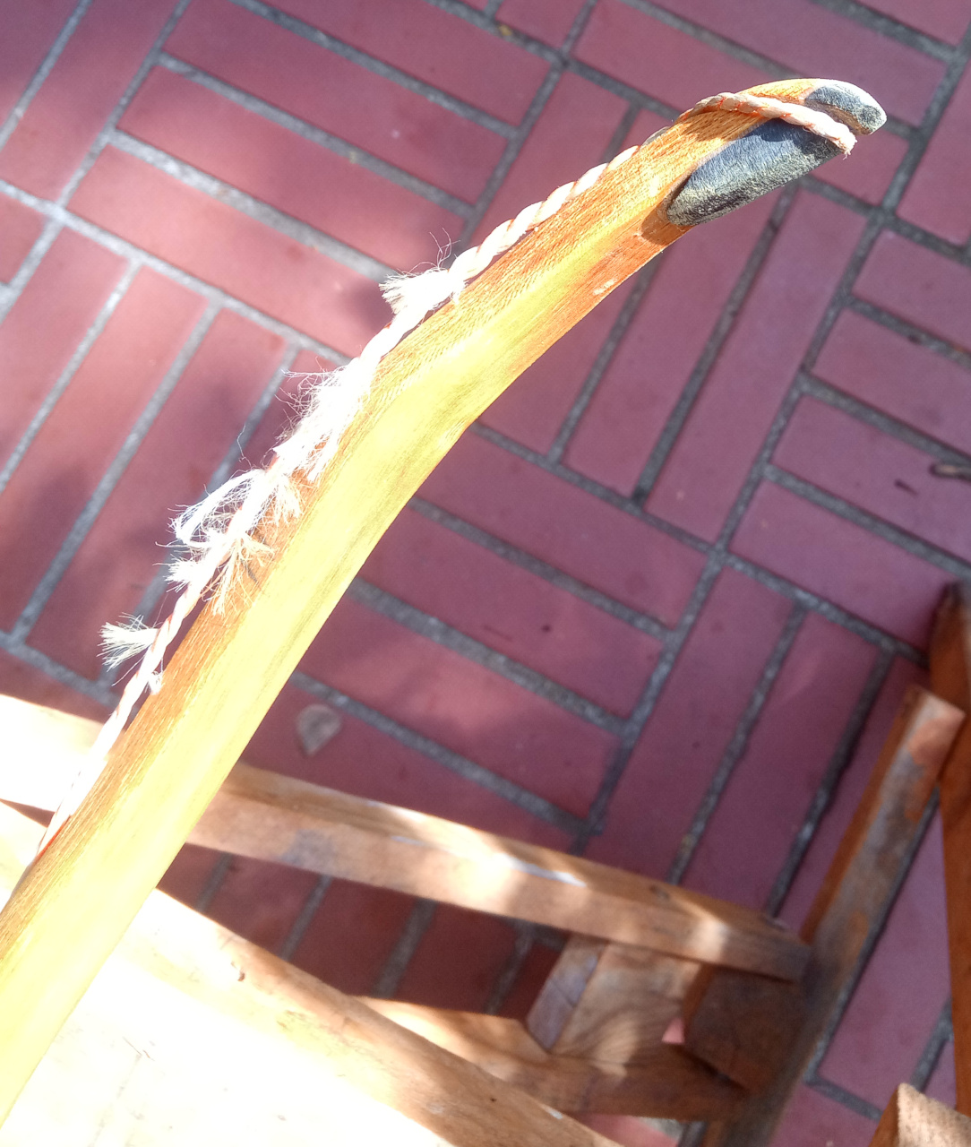

Die Tip-Overlays mal grob bearbeiten und auch eine erste Sehnenführung machen:

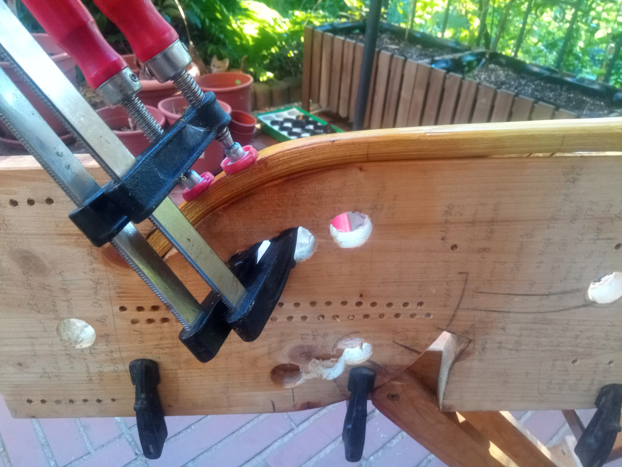

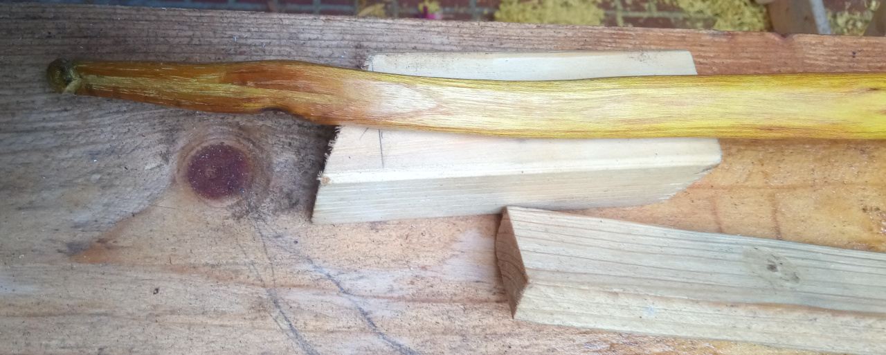

Hmmja, danach stellt man dann fest, dass die Recurves nicht in Flucht sind und die Wurfarme verdreht sind und verbogen. Klassiker bei Osage aber weil Osage kein Problem. Also Speiseöl (Raps glaube ich?) ausgepackt und HLP und die Biege-Sitzungen gestartet.
Oben war es verdreht
Der Recurve immer noch nicht in Flucht
Unten seitlich verbogen
Ja dann waren die Recurves in Flucht, aber die Sehne lief 1cm am Griff vorbei:
Puh, was eine Biegeorgie, das arme Holz. Es ist aber nirgendwo angebrannt, immer schön Öl drauf. Hoffentlich hält es das aus, erfahrungsgemäß tut Osage das. Immer etwas weiter biegen als gebraucht wird, paßt glücklicherweise ziemlich gut.
Und ganz zum Schluß muss dann doch nochmal ein Recurve nachgebogen werden seitlich.
Ich achte immer darauf, dass ich gemachte Biegungen in anderer Richtung nicht wieder rausarbeite.
Vorher:
Nachher:
Immer schön Holz eingespannt lassen und langsam abkühlen mit Pausen zwischen den Sitzungen.

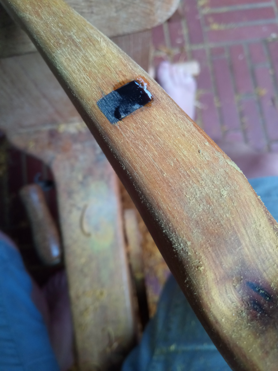

So, jetzt zum Riß. Das ist aber schade und böse. Also was tun wir da. Ich mag keine häßlichen Wicklungen. Beim Zyklop hielt auch nur Uhu Endfest 300 alleine. Also erstmal gesäubert und mit Waschbenzin Öl vom Biegen ausgespült, Spiritus hinterher.
Ja, zum fettlösen sollte man Aceton nehmen, habe ich aber nicht. Spüliwasser wollte ich da auch nicht durchschleusen. Also Spiritus nehmen und hoffen. Nachdem trocken den Bogen aufspannen und einige Zoll ziehen und mit Hölzchen reingesteckt halten. Uhu endfest 300 penibel mischen und draufklatschen. Mit Haarfön (nicht HLP) flüssiger machen und einfönen:
Dann Hölzen raus und auf Standhöhe lassen, ca. 3,5h (wird das Holz aushalten und der Kleber kann in Risse gelangen, die hoffentlich weiter sind auf Standhöhe als abgespannt). Dabei fiel mir ein Trick ein: ich habe die komplette Innenseite des Astlochs mit Epoxid bestrichen, so dass es hoffentlich überall Festigkeit hat und der Riß nicht neu entsteht.
Abschließend Ränder verrundet, aber da mußte heute morgen sicherheitshalber noch je ein Tröpfen Epoxid in kleinere Beulen, das ich nach dem Härten noch verschleifen werden.

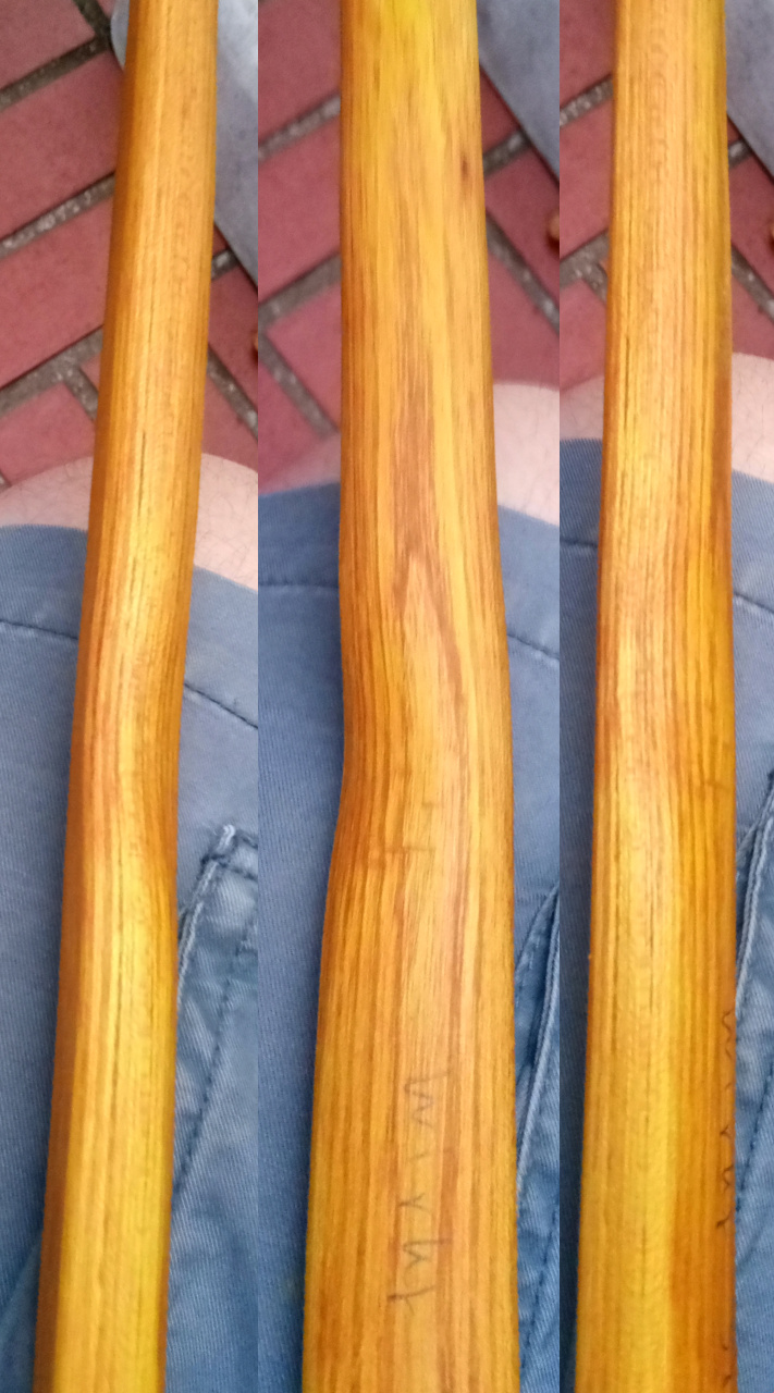

Vorerst abschließend ein Bild der Breite des Bogens.
Sobald das Epoxid gehärtet ist, werde ich es möglichst glatt und rund schleifen und das Einschießen fortsetzen. Dann wird es den Riß hoffentlich nicht neu geben. Dann mache ich auch Bilder von allem inklusive finalem Tiller für eine Präsi.
