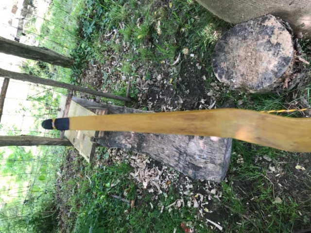

Hallo Zusammen,
ich habe Heute beim Schleifen der Horntips den Jahresring kurz vor dem Tip angeschliffen und gut reduziert.Das kommt davon, wennn man mal eben schnell.....(siehe Bilder) :-\
Meine Frage: Kann ich das irgendwie retten? Oder stellt es vielleicht auch gar nicht so ein großes Problem dar? ??? ??? ???
Hoffe auf Euren Rat!
PS: Die Enden sind um 35° geflippt.
Vg André

Einfachste Lösung wäre ein neues Overlay das über den angeschliffenen Rückenring geht.
Ich würde den Rückenring sanft noch weiter in Richtung Griff so anschleifen das die Fasern "sanfter" auslaufen. Biegen tut sich da eh nigs.
Lg Tom Tom

angestrebtes Zuggewicht?
Generell würde ich auch mit Tom gehen, neues Overlay bis 3mm über die Stelle.

Hey, Danke für die ersten Rückmeldungen. Also der Bogen hat 38 lbs. Am liebsten würde ich es ja so lassen - durch die geflippten Enden biegt sich da wenig aber ich hab da nicht die Erfahrung, was da dann doch für Kräfte auftreten könnten.

Bischen sanft auslaufen lassen und gut iss... (s. TomTom)

Sehe ich auch so, da sind nicht mal 10 % des Ringes verloren gegangen, das macht nix. Einfach wieder gradlinig schleifen und alles ist gut!

Alles klar, dann mach ich das so und schleif den Übergang sanfter. Mittlerweile hat sich auch noch der Griff abgesprengt...den werde ich ihm aber nicht mehr aufzwingen...es wird ein flatty...mal schauen ob er das will... Danke für Eure Hilfe!
