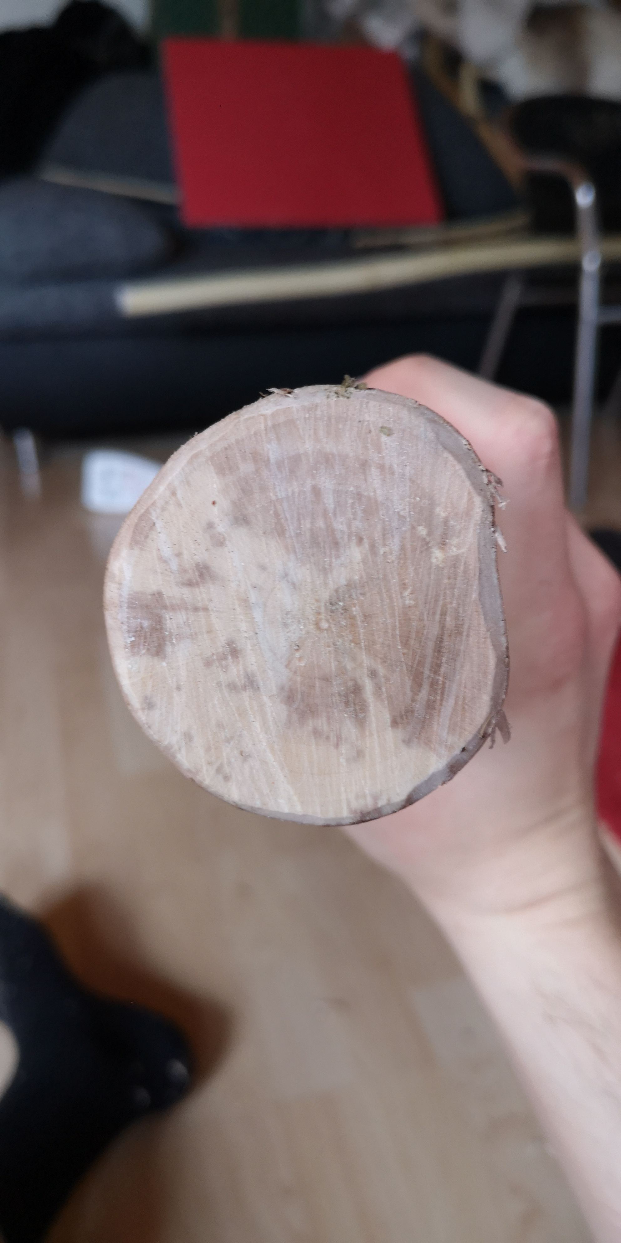

Hallo liebe community,
Ich habe ein schönes Hasel Stämmchen gestern bei einem Waldspaziergang am Waldrand gefunden. nun ist er schon sehr trocken und liegt dort schon sicher seit vergangenem Herbst abgeschnitten herum. Denkt ihr dass dieses Stück noch für einen Bogen geeignet ist? Oder birgt das Trocknen mit Rinde auf dem Waldboden gefahren? Kann ein Stämmchen zu trocken sein? Bzw kann ein Stämmchen zu lange liegen? Hat jemand Erfahrungen? Vielen Dank

Servus, Hasel mit Rinde im Freien lagern ist nicht gut (Insekten, Pilze).
Zeig mal ein Bild von der Stirnseite.
Ich hab mal einen Hasel verarbeitet der hatte schon Fraßspuren von Insekten unter der Rinde, bei mir hat es funktioniert. Wenn du kein besseres Stück hast kannst du es ja versuchen.

Danke für die Antwort.
Ich hab ihn jetzt mal geschält. Ein paar dunkle Flecken sind zu erkennen, vermutlich ein Pilz.
Wenn man ihn antastet spürt man aber noch eine gewisse restfeuchte.

Never, ever gibt das noch einen Bogen ... meine Meinung / Erfahrung.
Aber belehre uns eines besseren
Tu dir einen Gefallen und hol dir was Frisches. Ob Hasel, Holunder oder Hartriegel .. das sollte alles besser sein, als der auf den Fotos. Und trocknen musst du den hier gezeigten ja auch noch (auf dem Waldboden liefgend ist der auf keinen Fall zum direkten Bogenbau trocken genug) und hast deshalb damit auch keinen zeitlichen Vorteil.
Alles was länger als ein paar Wochen auf dem Waldboden liegt, taugt wenig bis garnix wegen Pilzen und Insekten (Robinie und Osage mal ausgenommen).

Danke für die ehrliche Einschätzung
. Ich bin ein echter Anfänger was den Bogenbau angeht aber selbst ich habe bei der braunen Rinde und der merkwürdigen leichtigkeit des Stammes gleich gespürt, dass der tot und dadurch viel zu brüchig sein müsste.
Kann ihn ja als Übungsstamm benutzen, herzlichen Dank

Da kannst ned mal mehr gscheit Loeffel draus schnitzen.

Mir fällt auch keine Übung an dem Stamm ein, die irgendeinen Sinn ergeben könnte

An solchen Stämmen kann man sehr gut die Handhabung verschiedener Sägen üben

Warum willst Du Hasel, der schon monatelang herumliegt, wenn es Hasel gibt, der schon jahrelang herumsteht?

Wenn den naechsten abrindest bitte nicht mit dem Ziehmesser. Den haettest du so eh wegschmeissen koennen

Hi fatz, danke für den Tipp. Ich habe aber die Rückseite bzw. Stumpfe Seite des Ziehmessers benutzt, um den Ring unter der Rinde nicht zu verletzen.

Hasel ist ein relativ weiches Holz, da hinterlässt man mit festen Werkzeug schnell Druckstellen, gerade dort auf dem Bogenrücken wo man sie nicht gebrauchen kann.
Zum Entrinden von solchen Saplingen (unter 10cm Durchmesser) sind stumpfe Spachtel, Besteckmesser ohne Sägezähne, Hartholzkeile oder ähnliches besser geeignet, sogar mit einen Taschenmesser hat man mehr Gefühl beim schälen.
