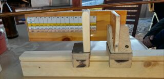

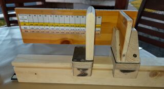

Nun habe ich einfach mal per Auflage am Finger die Schwerpunkte "ermittelt". Sofort fiel auf dass die auch innerhalb der sortierten Pfeile um bis zu 3cm unterschiedlich sind.
Jetzt wollte ich es genauer wissen und hab mir eine simple Vorrichtung gebaut. Tatsächlich sind die Unterschiede bestätigt. Abweichungen bis 4%?
Wie weit sollten bei den einzelnen Pfeilen der FOC maximal abweichen um ein einigermaßen identisches (wenigstens theoretisch) Schussbild zu haben? Welche Erfahrungen habt ihr da?
danke schon mal für Eure geschätzten Meinungen dazu
kurz zu den Bildern, der Vorrichtung, am rechten hochkant Holz ist eine Markierung für den geometrischen Mittelpunkt, die Pfeile
sind abgemessen gekennzeichnet. am linken Holz (oben gerundet) wird der Schwerpunkt ermittelt. dahinter ist on top eine mm-Skala. die Werte sind per .xls errechnet.

finde das kleine Werkzeug gar nicht so übel, der meiste Aufwand war "wie kann ich das einfach darstellen", also wie baue ich das.
Holzreste hat man ja irgendwo rumliegen. Ich weiß, es geht schöner

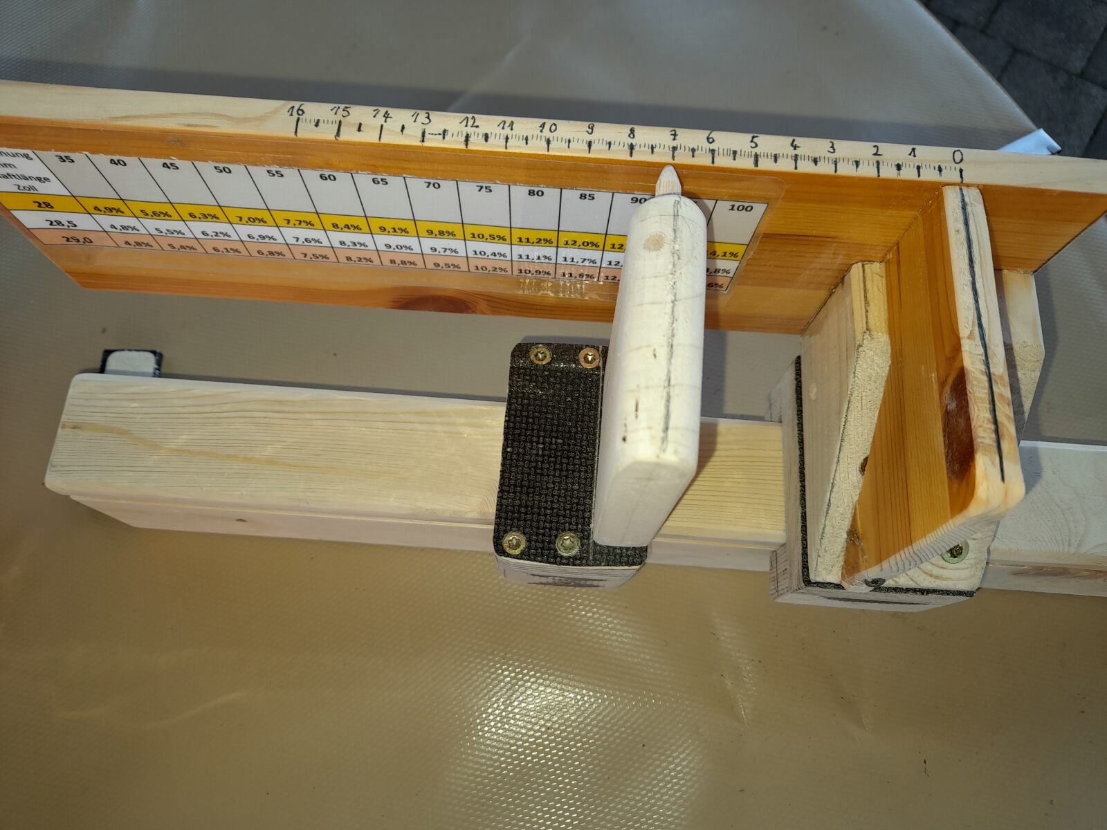

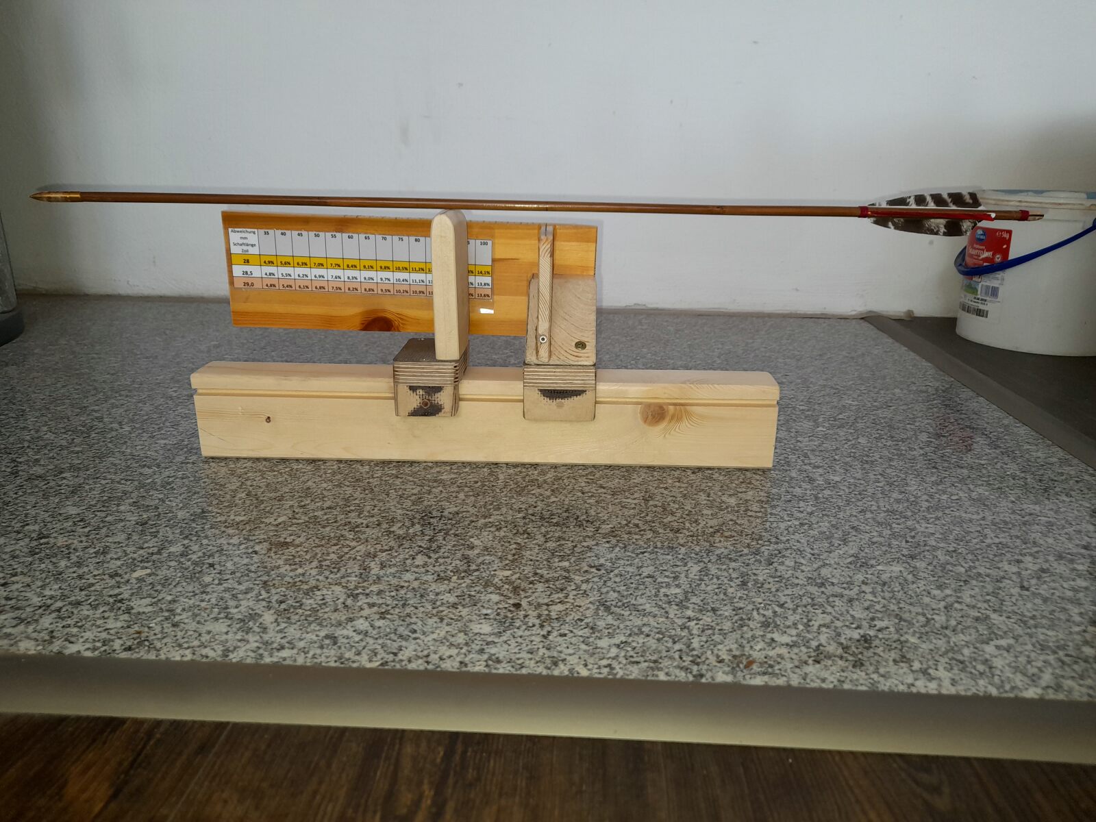

kurz zur Erklärung:
bei "0" ist der geometrische Mittelpunkt des Pfeils
das linke Teil wird so weit verschoben dass der Schwerpunkt des Pfeils aufliegt
an der Skala ist die Differenz in mm lesbar
auf der angeklebten Tabelle ist die Umrechnung in %.
ihr seht schon, auf den mm kommt es mir nicht an, deshalb habe ich in 5mm- Schritten markiert

Dem kann ich mich nur anschließen, das ist ne klasse Lösung um den FoC schnell zu bestimmen!finde das kleine Werkzeug gar nicht so übel, der meiste Aufwand war "wie kann ich das einfach darstellen", also wie baue ich das.
Und die Ausführung macht dem Bogenbauer alle Ehre. Danke für's zeigen.

Ja finde ich auch, ist ein nettes Gismo, für mich schon fast zu aufwändig.

Naja positiven FOC muss man haben, warum können Dir nur die Hälfte der Bogenschützen erklären.
Nach der Pfeilbeschleunigung, also wenn die Pfeilnock die Sehne verlässt, fliegt im Prinzip der Masseschwerpunkt (Balancepunkt) gerade aus. Der Rest also der Pfeil richtet sich um diesen Schwerpunkt nach dem Luftwiderstand aus. Liegt nun der Schwerpunkt deutlich hinter der Pfeilmitte, dann dreht sich der Pfeil und schlägt mit der Nocke ins Ziel.
Das ist mir tatsächlich schon passiert als ich einmal nicht bemerkte das ich einen Flight-Pfeil ohne Spitze geschossen habe.
- locksley
- Beiträge: 5934
- Hat gedankt: 39 Mal
- Hat Dank erhalten: 67 Mal
Re: FOC, mal wieder dieses Thema
Mir wurde der positive FOC vor etlichen Jahren mal so erklärt.
"Das spitze, unbefiederte Ende des Pfeils soll ins Ziel, also mach das vordere Drittel des Pfeils so schwer, dass das Gewicht den Pfeil ins Ziel zieht."
Ist zwar physikalisch nicht ganz korrekt ausgedrückt, aber einprägsam.
- Hans1957
- Full Member
- Beiträge: 167
- Registriert: 26.12.2017, 21:41
- Hat gedankt: 20 Mal
- Hat Dank erhalten: 25 Mal
servus,
@Dirk, vielen Dank für deine Tipps, ich habe gestern Abend gleich mal optimiert. ich habe noch eine Musterschachtel mit Kerbstiften bei mir "wieder entdeckt", verschiedene Längen, Durchmesser usw., passen hervorragend vorne in den Schaft, sind vom Gewicht her sehr gleichmäßig von 4gn über 12gn und 20gn. D=3mm.
konnte damit sehr genau die FOC- Werte einstellen und die Gesamtgewichte von vorher 4 Sätzen, a) 6Pfeile, auf 2 Sätze umstellen. d.h. ein Satz mit 12 Pfeilen liegt zwischen 410gn bei 8,5% der 2. Satz liegt nun mit 430gn bei 9,5 bis 10%.
Jetzt wirds Zeit zum Testen.
Danke für Eure Hilfen und Erklärungen,
bleibt gesund
Hans
bleibt gesund
Hans
