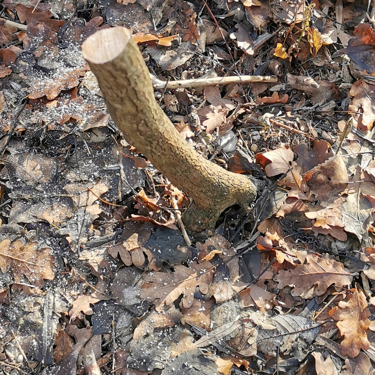

Die 4 Holler sind von eine hollerreichen Waldlichtung, die 3 Hartriegel sind vom Chiemseeufer bei Seebruck.
Alle sehr dünn, mit Rinde von 23-43mm Durchmesser, Längen von 112-187cm.

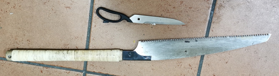

Der nächste Arbeitsschritt(der den ich am wenigsten mag) ist jetzt auch erledigt.
Bisher verwendete Werkzeuge: Säge, halbe Schere.

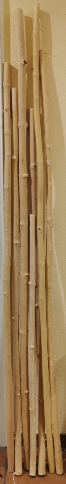

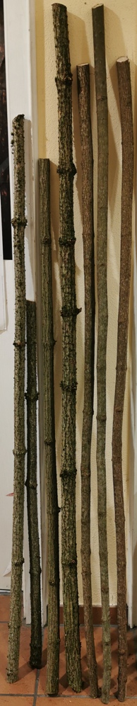

2 von meinen 3 Hartriegel sind bereits wg multipler Trocknungsrisse aus dem Rennen, Ich glaube ich hole mir morgen nochmal ein wenig Holler.

Warm & trocken, geht bei so dünnem Hartriegel rel. häufig gut.
