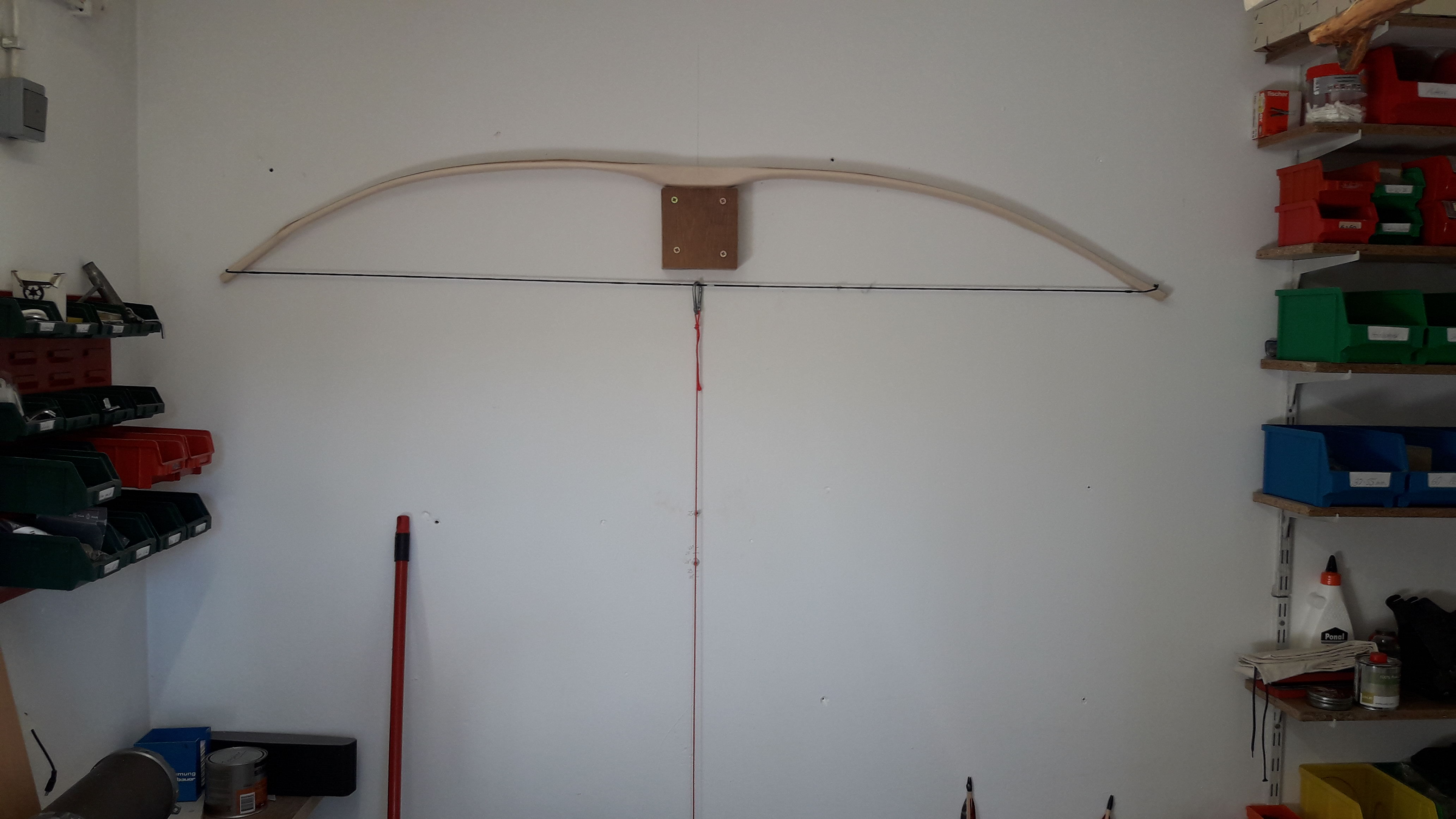

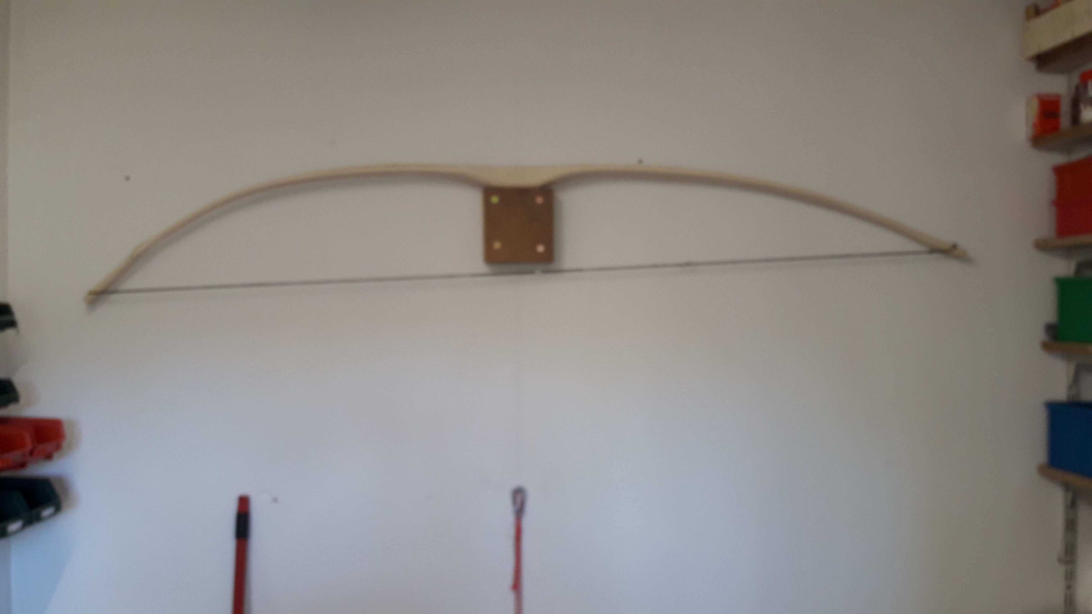

Ziel waren hier 65# bei 27,5" aber der Kamerad war nicht einfach zu tillern.
War ein ewiges Hin und Her..
Der untere WA hat nämlich sehr sehr lange gar nicht reagiert ( hat sich nur im Bereich des Fadeouts leicht gebogen).
So sah er dann nach einer Zeit aus (immer noch Katastrophe):
geht gar nicht
geht gar nicht
sieht besser aus
sieht besser aus
War drauf und dran ihn zu verbrennen aber dann hab ich gedacht.. Dann wird er halt ein bissle schwächer... ca. 45# sind doch au ok ;)

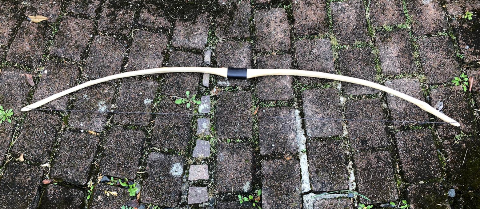

Und das ist dann gestern rausgekommen.
Hasel mit 45# bei 28"
NtN = 168cm
Griff =gewickelt mit Leder
Sehne = Dacron 14 Strang
Bogenrücken = naturbelassen (gefällt mir so immer noch am besten)
Finish = 2 x Leinöl & 1 x Bienenwachs

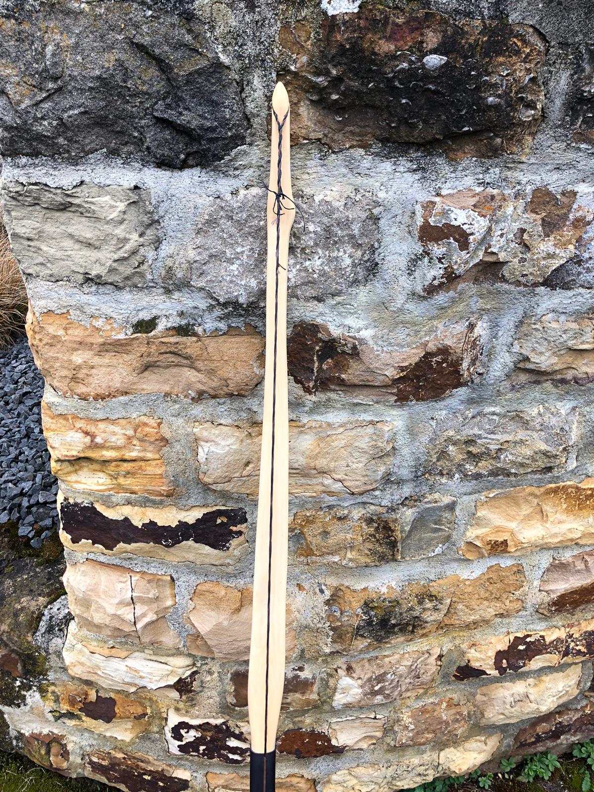

Ledergriff
Ledergriff

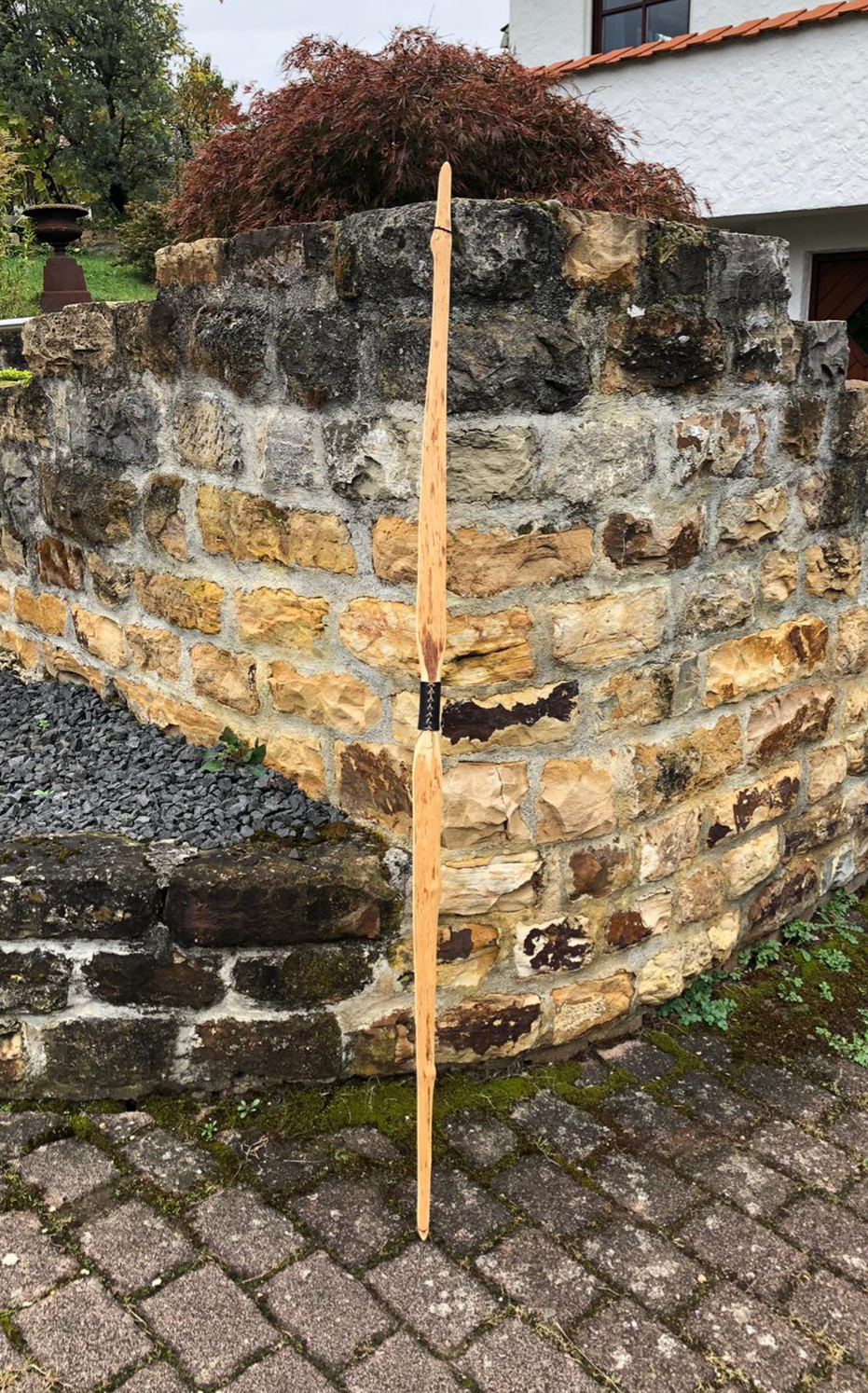

Bogenrücken
Bogenrücken

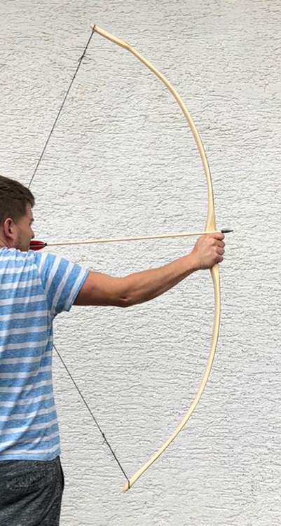

gespannt
gespannt
28"
28"
28"
28"

Was noch fehlt sind zwei scharfe Nahaufnahmen: Griffsektion und Tipps.
Das weiße Holz der Hasel überstrahlt auf allen Fotos, sodass keine Maserung und kein Finish zu erkennen ist. Deshalb zwei Bilder dazu (unterbelichten).

Servus, ist doch mehr als genug Zuggewicht.
Wie schießt er sich?

@Snake-jo: Ja da hast recht, ist echt ein bissle arg hell.
Detailaufnahmen sind leider (zumindest in der nächsten Zeit) nicht möglich weil ich den Bogen meinem Cousin zum Geburtstag geschenkt hab, und der liegt momentan flach ;)
