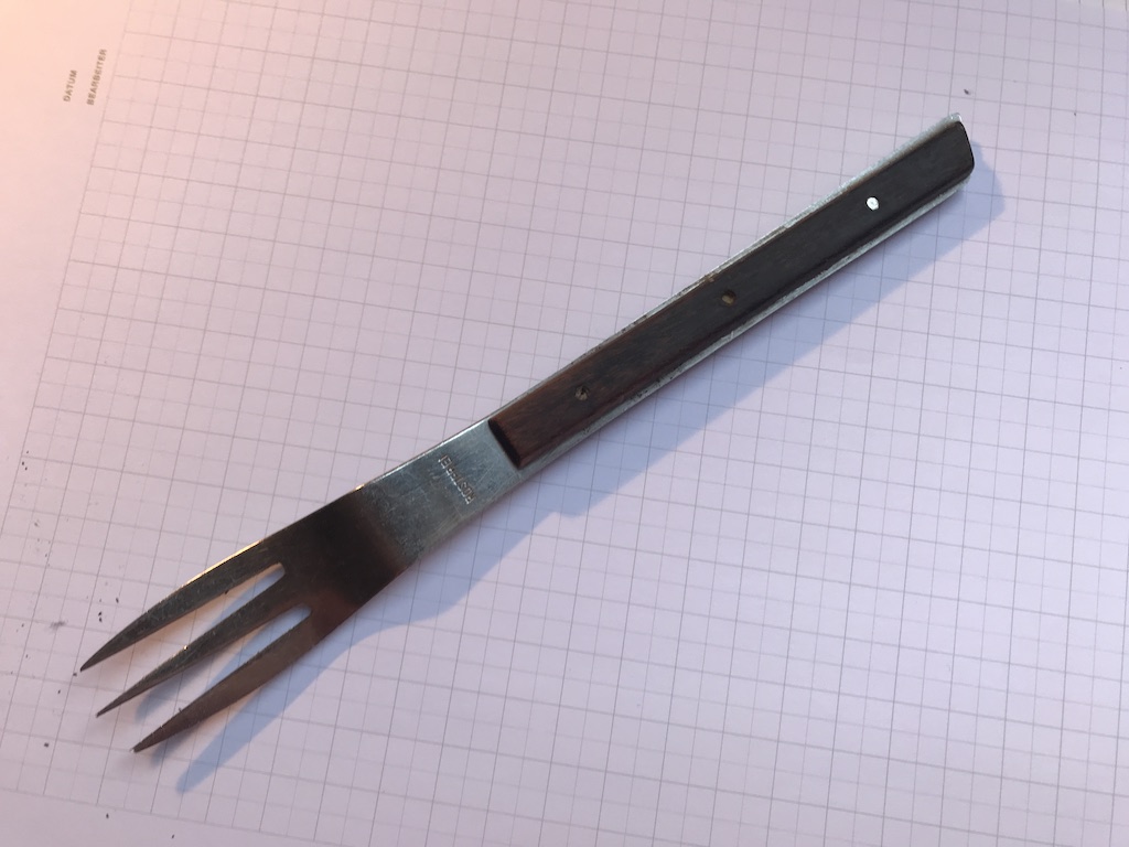

Nicht so direkt ein Messer aber ein Stichwerkzeug. Wieder mal ein Rettungsprojekt. So vor zwei Wochen stand ich bei meiner Schwiegermutter in der Küche, da meinte sie: “Falls Du mal Zeit hättest, könntest Du das richten? Das ist meine Lieblingsgabel, ich benutze die immer um Rühreier aufzuschlagen oder Fleisch in der Pfanne zu wenden. Aber nur wenn Du Zeit hast und es keine Mühe macht“

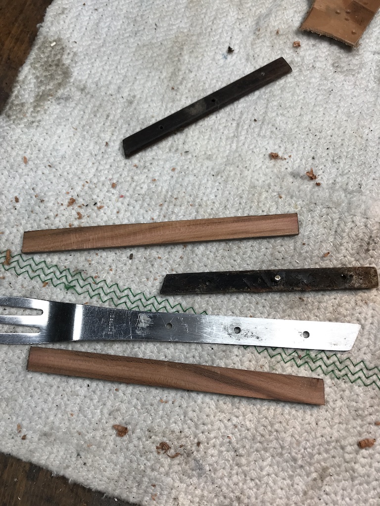

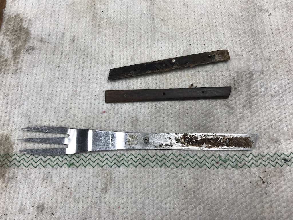

Die alten Holzteile waren nicht mehr zu retten, viel zu marode. Die Nieten waren aus Alu und ebenfalls nicht zu retten
Ich habe ein Reststück Zwetschge stabilisiert und daraus neue “Schalen“ gehobelt 4 mm dick und 10,5 mm breit. Die neuen Pins sind aus Bronze. Ich hab das ganze noch etwas aufpoliert.

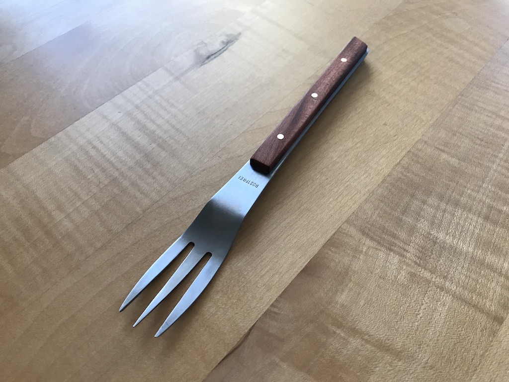

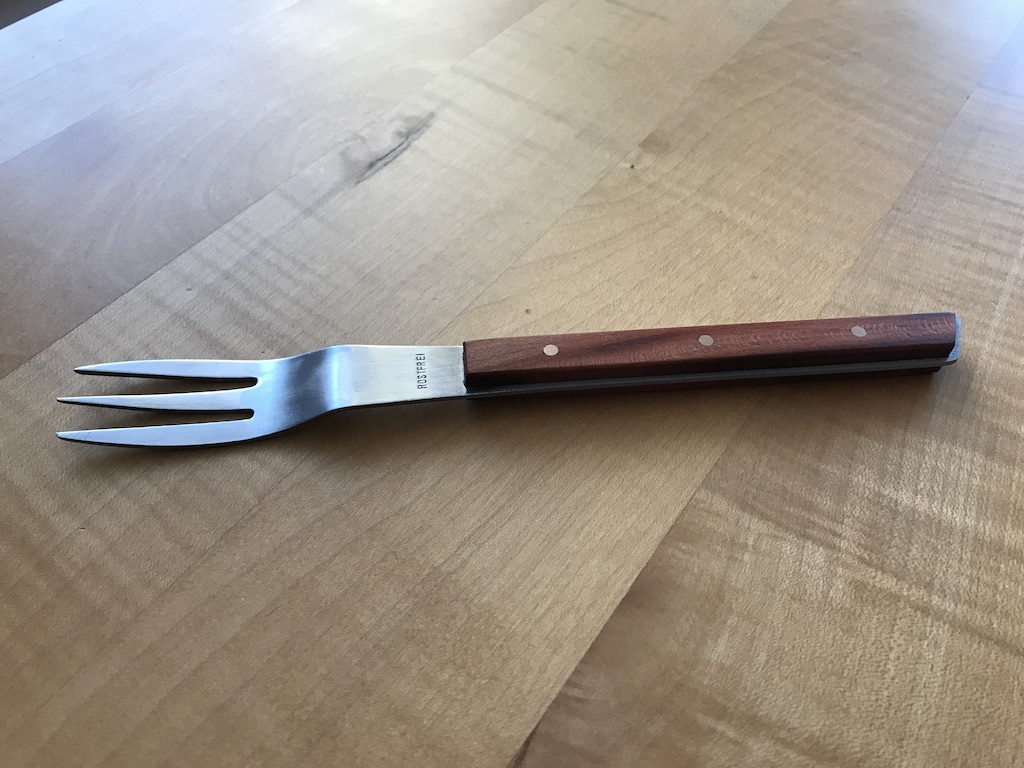

Heute hat sie die Gabel erhalten. “Du hast da neues Holz dran gemacht? Ich dachte eigentlich das man das nur zu kleben braucht.“ Sie ist auf jeden Fall glücklich damit. Und mir hat das auch Spaß gemacht.

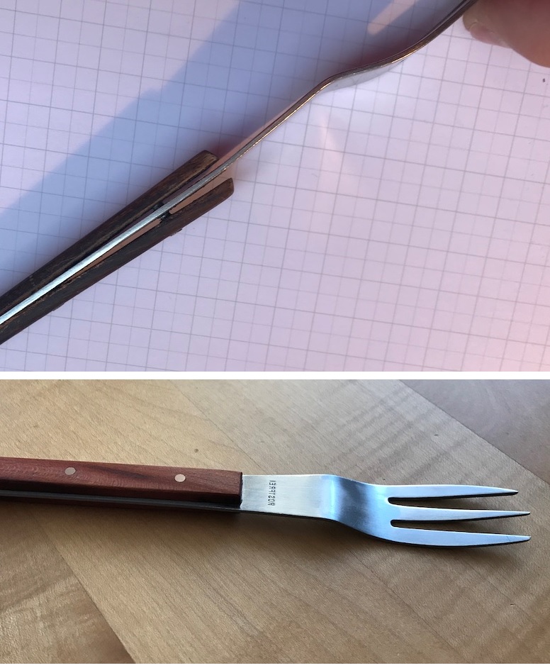

Sehr schön... Verstehen tu ich nur nicht, wieso Du den Knick verändert hast? Scheint mir für den Verwendungszweck ("...Rühreier aufzuschlagen oder Fleisch in der Pfanne zu wenden...") eher kontraproduktiv (Balance!)…
Oder war das gewünscht?

Ich habe den Knick nicht verändert, ich habe nur eine verbogene Zinke begradigt. Das kann vielleicht an den unterschiedlichen Aufnahmewinkeln der Bilder.
Roland

Ah, gut, kann sein...
Aber gib zu, die optische Täuschung is da:
Rabe :D

Da gibt es nicht zu bestreiten das sieht so aus.
