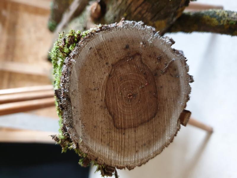

Hallo Zusammen,
habe kürzlich meinen Flieder grundsaniert, spleißfähige Stücke vorhanden.
Habe jetzt doch etwas Bedenken bzgl. Trocknung und Rißbildung!
Empfehlungen?
Stirnseiten direkt versiegelt, Rinde runter oder nicht, Aufsägen?
Habe vor Jahren schon mal Flieder gehabt, weiß aber ganz ehrlich nicht mehr, was ich damals mit angestellt habe!

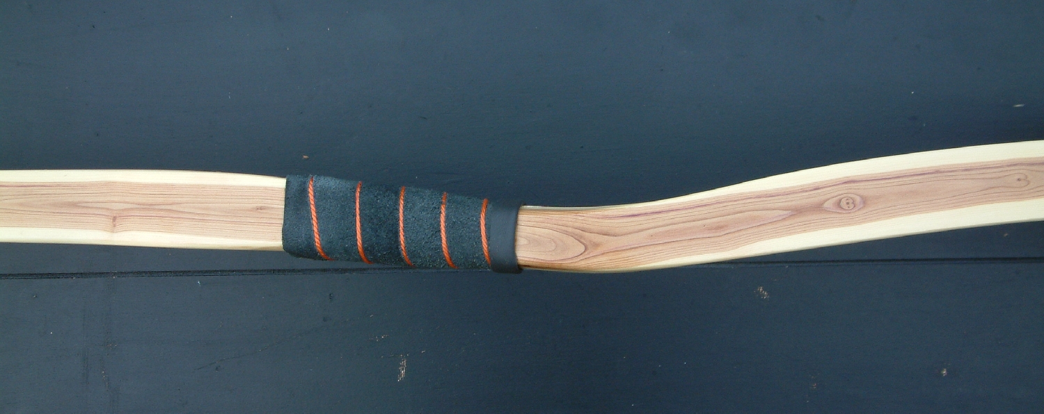

und noch ein wenig mehr: Ich würde Fliederholz gleich auf grobe Stave-Maße herunterarbeiten (um die Spannung aus dem Holz zu nehmen) , alle Enden, Ringanschnitte und Astlöcher versiegeln und langsam trocknen.
Fliederholz ist fast immer drehwüchsig, eignet sich entsprechend für Snakeys.
Bild vom Mittelbereich meines Flieder-Snakey, Bauchseite.
