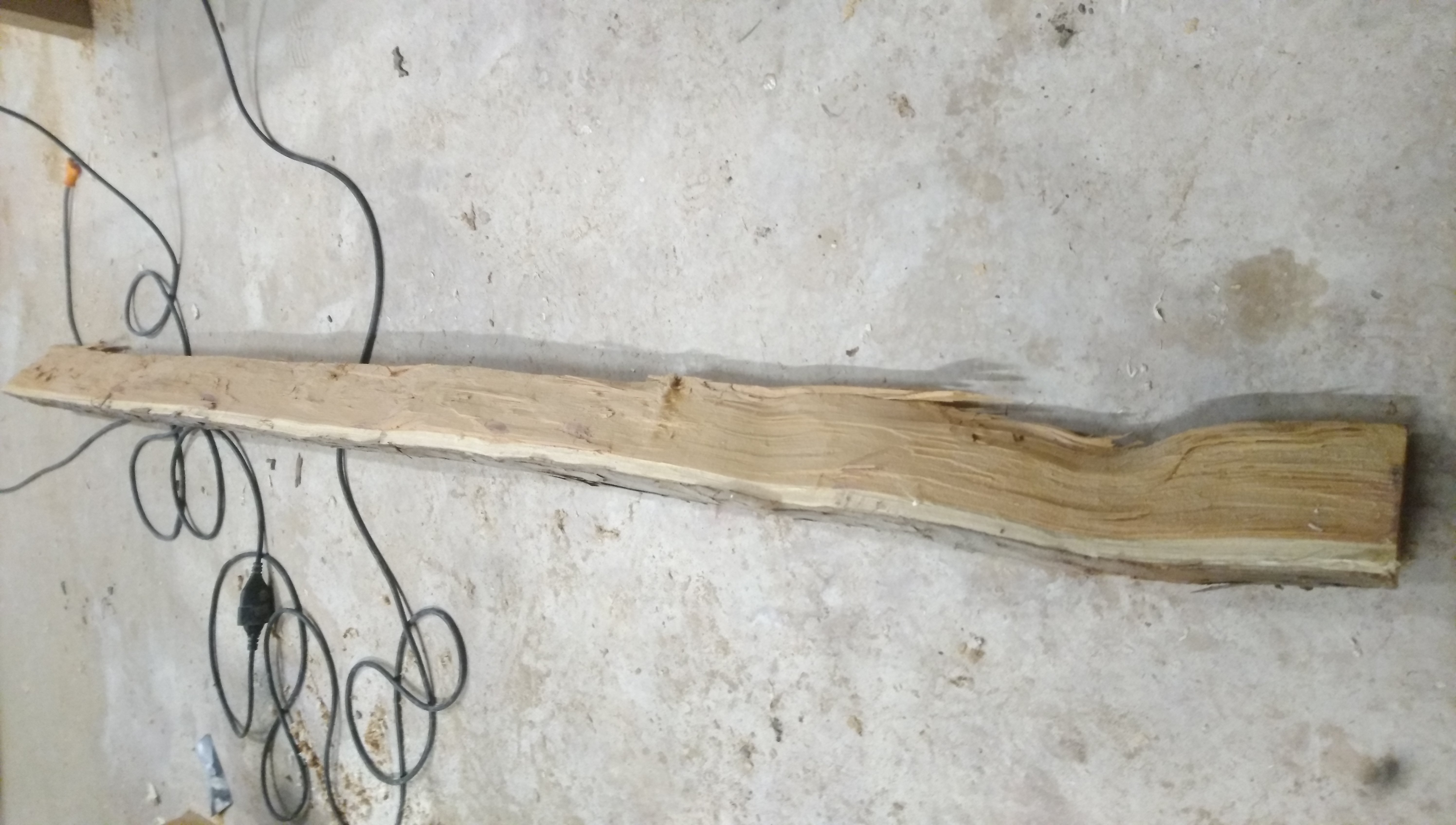

Nun möchte ich einen Schritt weiter gehen und habe mir in den USA einen schönen Stave aus PacificYew (Bild 3) bestellt, welcher gestern endlich angekommen ist. Daraus möcht ich nun einen Elb schnitzen, wobei ich zur Leistungssteigerung noch an (etwas) arbeitende Recurves gedacht habe. Der Bogen sollte so ca. 180cm lang werden und darf ruhig um die 80 Pfunde ziehen. So weit der grobe Plan.
Nun bich ich mir aber mit den Massen etwas unsicher und frage darum hier nach: Welche Dicke/Breite sollte der Bogen am Schluss am Griff haben und wie wäre der exakte Verlauf von Breite und Dicke hin zu den Enden für die geplanten Daten? Irgendwo habe ich gelesen dass beim Elb das Verhältnis Breite/Dicke 5/8 betragen soll - stimmt das?

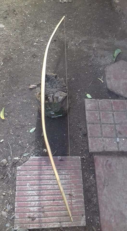

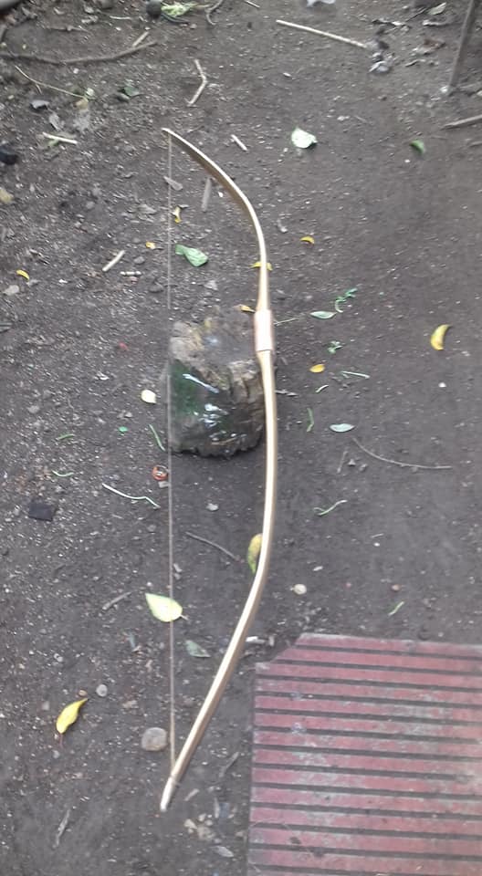

2. Malen nach Zahlen gibt es im Bogenbau nicht. Das Holz sagt dir wie die Maße werden. Du bringst ihn grob in Form und tastest dich über den Boden Tiller langsam heran.
Hier kannst du mal schauen, wie ein ELB gebaut wird viewtopic.php?f=15&t=23694
3. Da der Tiller der beiden geposteten Bögen nicht der Beste ist( sind schon nicht schlecht für den Anfang, aber noch Ausbau fähig), rate ich dir einen Bebilderten Thread zu starten und den Bogen gemeinsam mit uns zu bauen. Die beiden Bögen sind hinter Griff und zu den Tipps noch zu steif. Bei 80# hast du bei so einem Tiller viel zu schnell Set oder ein Schwachstelle, die du so schnell nicht mehr weg bekommst.

Und zueltezt noch ein gut gemeinter Rat: Warte noch mit dem ELB! Du hast da ein sehr schönes Stück Eibe, um das es sehr schade wäre, solltest du es verhunzen. Der Tiller deiner beiden gezeigten Bögen (ich gehe mal davon aus, dass sie im abgespannten Zustand halbwegs gerade sind nicht irrsinnig starke Refelx-Bereiche vorhanden sind) ist eher bescheiden, man sieht bereits auf Standhöhe deutliche Schwachstellen und sehr lange nicht-biegende Bereiche. Übe lieber noch ein wenig mit Hasel und Co

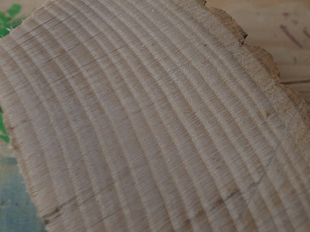

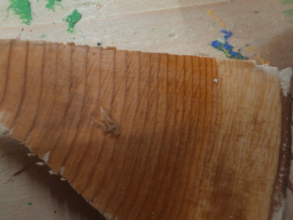

Servus, zeig mal ein Bild von der Stirnseite der Eibe wo man die Ringe sehen kann, ev. vorher die Stirnseite fein schleifen und etwas einölen, dann sieht man die Ringe besser.
Re: Recurve Bow im ELB Design - Maße?
Hallo Thomas
Bei der Eibe gehen die Jahresringe kontinuierlich von ganz dünn zu immer dicker - was das auch immer heissen mag? schaugt schö aus jedenfalls. Aber das Projekt Elb-Recurve wurde ja zurückgestellt. Wie taugt Dir die Esche? Müsste man da für den bestmöglichen Stave wohl die ersten beiden Jahresringe entfernen? Lohnt das? Ach und übrigens: Geölt war der Kontrast schlechter als ungeölt und roh... Grüsse nach Wien
- Beiträge: 6187
- Hat gedankt: 67 Mal
- Hat Dank erhalten: 216 Mal

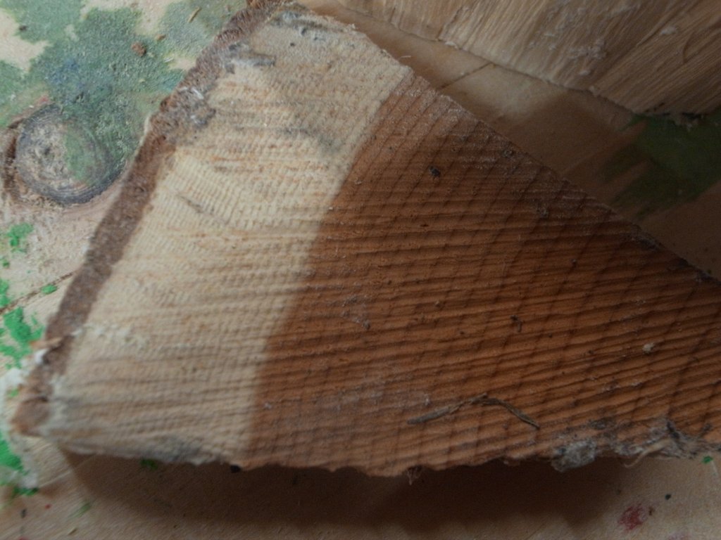

Servus,
bei deiner Esche liegen die dickeren Ringe erst in der Mitte, die Frage ist halt ob dann noch ca. 3 cm an Dicke übrigbleiben und 9 Ringe abnehmen ist ohne Bandsäge auch nicht einfach. Wenn du da keine Übung hast dann nimm den Ersten oder wie du sagst dritten Ring als Rücken.
Wenn du aber noch nie Ringe bei Esche abgenommen hast, dann nimm den Ersten, ist bei Esche nicht einfach. Also auf Nummer sicher gehen und die Rinde vorsichtig runter ev. Sogar etwas Bast am Rücken belassen.
Mach den Bogen möglichst lang (180+) und im Querschnitt rechteckig/oval, auf keinen Fall wie beim ELB im Querschnitt „D“ — förmig, Esche braucht einen breiten Bauch.
