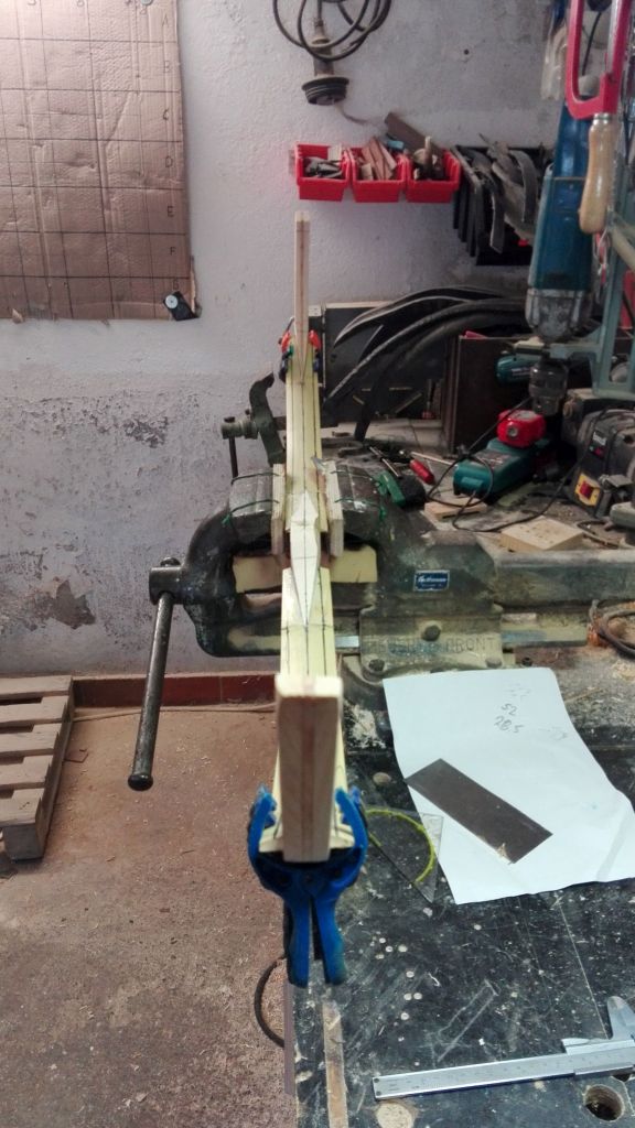

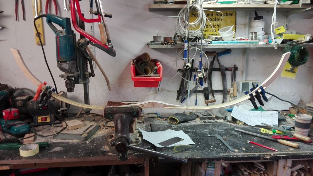

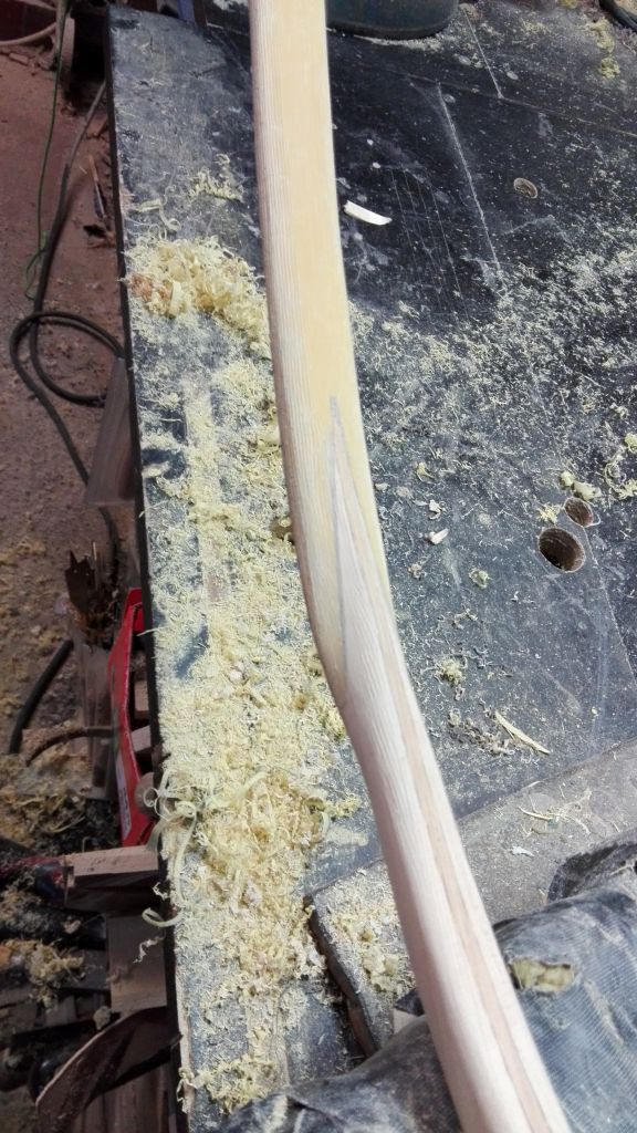

meine Hornkomposit- Experimente gehen weiter :) Da ich auf Osmanische Bögen stehe und mein Auszug sich etwas erweitert hat( von 28 auf 32''), habe ich eine leicht abgewandelte Version von einem Assyrischen Bogen ins Auge gefasst, bei dem dies ohne Probleme möglich ist. Der Rahmen hatte anfänglich leider nur 10#@28'' , sodass ich eine Lage Bambus zusätzlich aufgeklebt habe. Leider haben das die schon bearbeitete Spleiße nicht mit gemacht und ich musst einen neuen Griff einspleißen . Jetzt hat der Rahmen 24#@28'' und 28#@30'' … das sollte reichen. Die Form ist noch nicht ganz so wie sie sein soll, wenn die Spleiße später etwas mit biegen wird das Ganze noch runder. Da jetzt der Ägypter und der Assyrische Rahmen fertig ist, werde ich anfangen das Horn zu bearbeiten und aufzukleben, dann geht das alles in einem ;)

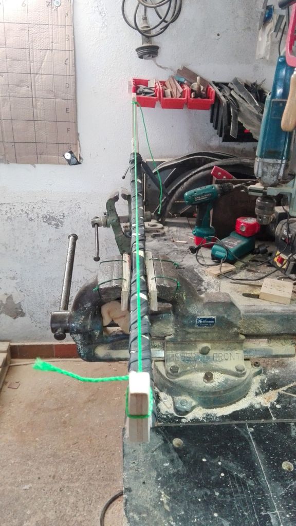

Vorbereitung der Tipp Spleiße

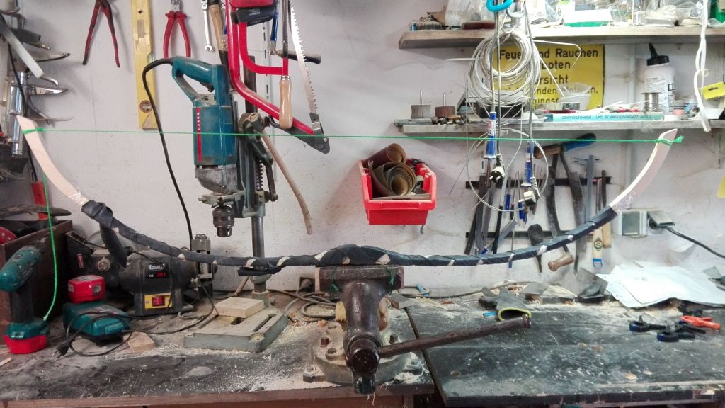

überprüfen der Flucht

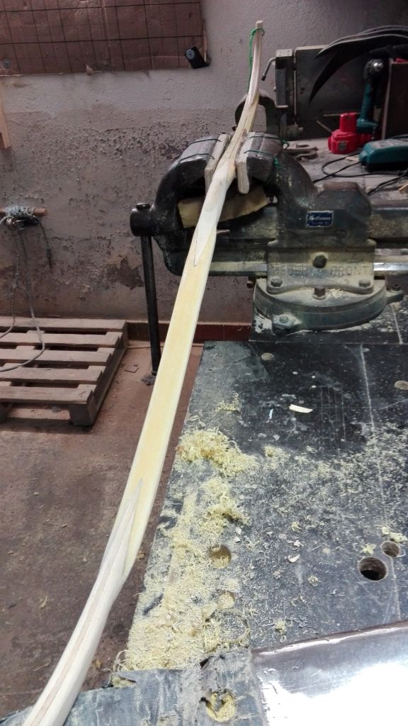

Biegen des 2.Bambus
Biegen des 2.Bambus
Bogenform auf den 2. Bambus übertragen

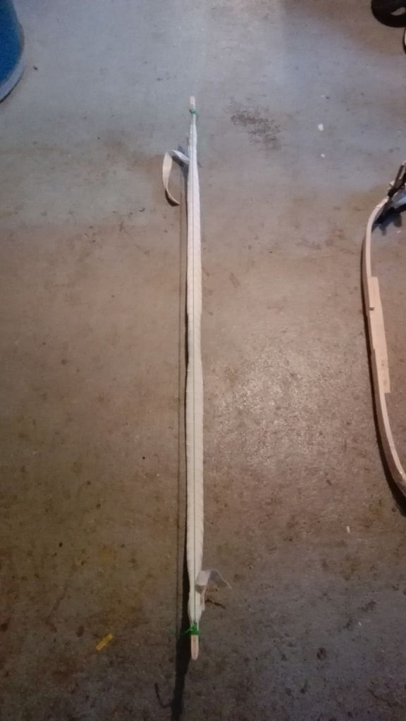

mit Epoxidharz eingestrichen und gewickelt

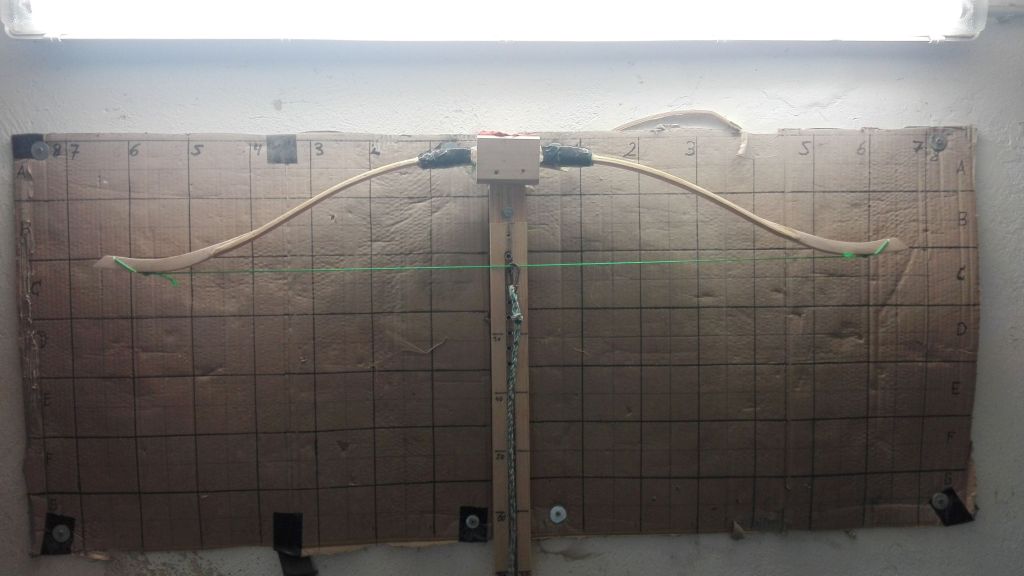

Standhöhe
Standhöhe
28'' Auszug
28'' Auszug
30'' Auszug
30'' Auszug
30'' Auszug
30'' Auszug

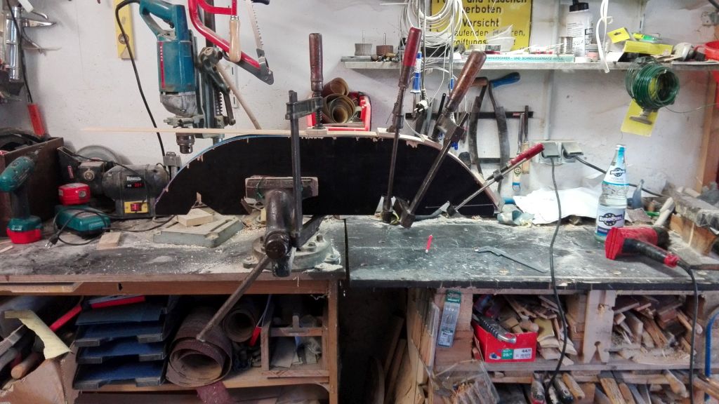

Die Hornstreifen bekamen ihre Rillen und wurden an den Wurfarm angepasst. Der Rahmen und das Horn hatten dann Hochzeit und dürfen nun trocknen. Die Bilder vom kleben sind leider nix geworden, aber das habe ich ja schon mehrfach gepostet ;)
Hier kann ich den Bogen nun nicht mehr aufspannen, da die Spleiße nun schon auf dicke gebracht wurden. Das würden sie nicht mitmachen. Der Bogen hat ja 28#@30'' gehabt , also 6# mehr als der Ägypter, sodass ich nun davon ausgehe , dass der Bogen um die 44#@20'' haben dürfte. Also geht es auch in die Richtung der 90#@30'' aber ich denke eher etwas mehr.
