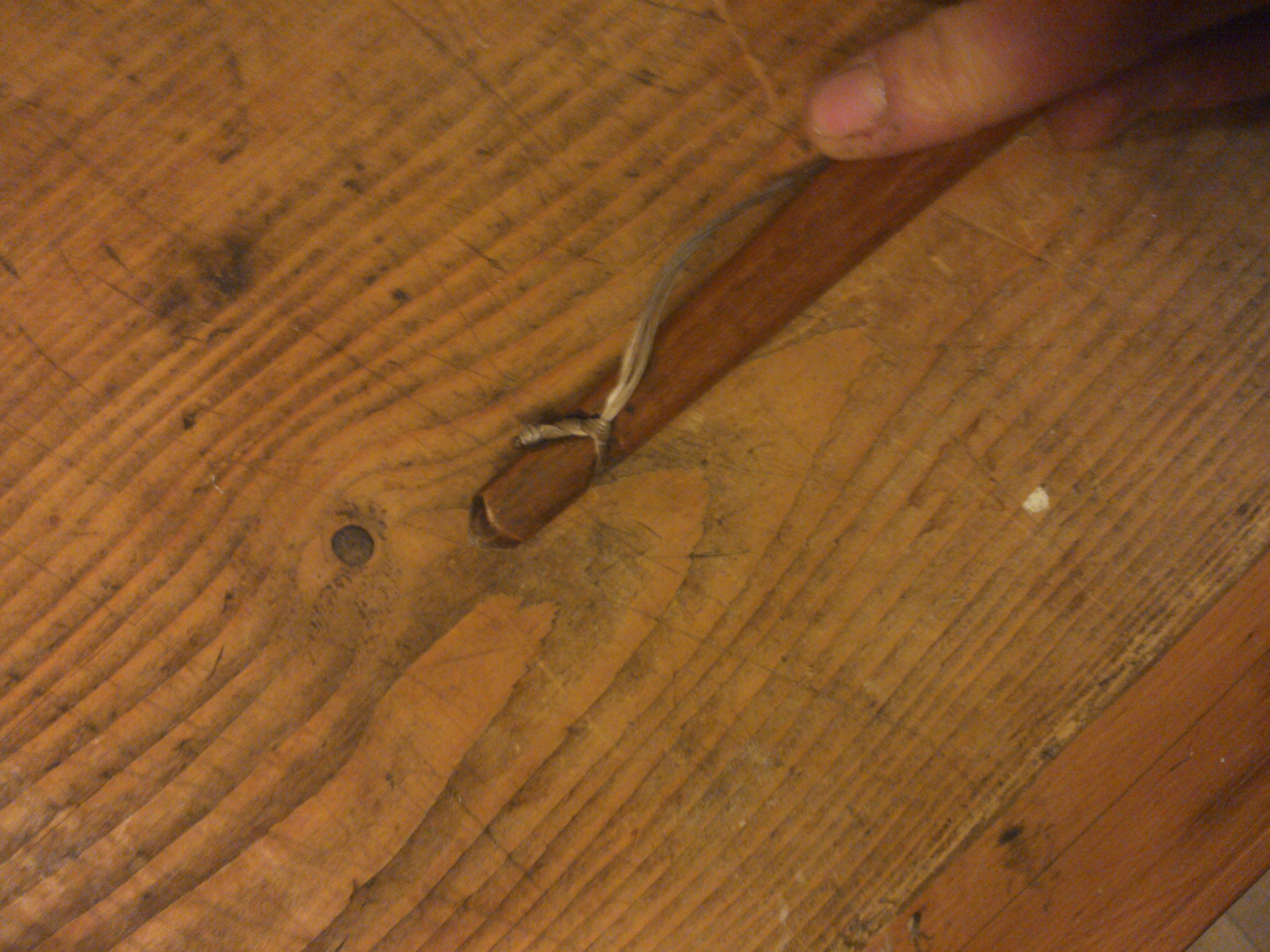

Hallo allerseits,
lang ist's her... jetzt wohne ich in Biberach, habe ein Haus und einen Hof... und im Nachbardorf ist ein Mittelalter-Freilichtmuseum. Die haben mich angequatscht, ob ich nicht die Pflege der Bögen übernehmen könnte, da sie alle keine Ahnung von Bögen haben - und mit den Schulklassen immer auch Bogenschießen veranstalten.
Da ich zeitlich sehr eingeschränkt bin, würde ich EUCH um etwas Support bitten, damit das Freilichtmuseum da möglichst bald eine vertrauenswürdige Ausstattung bekommt.
Was ist Vorhanden:
- zwei Dutzend Pfeile, verschiedene Ausführungen aber hauptsächlich Alu. und einige davon krumm.
- 3 Kinderbögen
- 2 Erwachsenenbögen
- Allesamt mit Komischen Sehnen (diese knüpftechnik noch nie gesehen), manche mit fastflight sehnen (wenn ich den Begriff aus meiner aktiven Zeit noch richtig in Erinnerung habe)
- mit doppeltem Nockpunkt (also um den Pfeil zwischen den Nockpunkten einzuhängen.
- NIEMAND mit Ahnung. Gibt sogar ein kleines Plakat, wie die bögen aufgespannt werden müssen, damit die betreuer die Bögen nicht falsch rum aufspannen und den kindern so in die Hand drücken.
Mein Ansatz:
- Grundsätzlich alle Sehnen ersetzen. (keine Ahnung wie lange die schon drauf sind)
- Neu nur einen Nockpunkt markieren.
- Grundkurs im Bogenschießen für die Betreuer (vermutlich mit meinen eigenen 5 Bögen, weil die Erwachsenenbögen die sie dort haben fragwürdig sind) -- mit Chance auf ein Monatliches Mittelalterbogenschießen im Rahmen des Fördervereins.
- Ein Satz befiederte Holzpfeile (oh mann, das ist ja mal ein miserables mittelalter-feeling mit verbogenen Alupfeilen!)
Meine Fragen:
- kann Mir jemand sagen, was das für eine Sehnen-Technik ist?
- Soll ich ganz normale Flämsich gespleißte Sehnen drauf machen?
- Wo krieg ich das material in DE her? Versand? Fertige Pfeile, fertige Sehnen, Werkzeug (seit ich in DE wohne, habe ich mich noch nie damit beschäftigt)
- hab ich sonst noch was relevantes vergessen?
- Sehnenkerben auf NUR einer Seite des Bogens? Ist das normal und OK?
vielen Dank
und prost
Moritz

Die Sehne ist per "Bogenbauerknoten" befestigt (sh. WIKI!)
http://www.bogensportwiki.info/index.ph ... auerknoten
Am anderen Ende sollte dann allerdings ein Öhrchen sein!
Der Knoten bleibt immer unverändert dran, das Öhrchen wird zum Entspannen auf den WA geschoben.
Das ist eine gute Technik, weil sich so die Sehne nicht entdrehen kann und sich der Sehnenstand nicht verändert.
(Note: Trotzdem Sehnenstand mal kontrollieren und ggf. korrigieren!)
Bogenschießkurs für die Betreuer: Unbedingt! Auf- und Abspannen, Bogen- und Pfeilkontrolle.
Und Sicherheitseinweisung!
Wenn die Sehnen noch ok sind, also alle Stränge ungerissen und nicht ZU sehr aufgeraut, müssen sie nicht unbedingt getauscht werden. Neu Wachsen genügt. Ob das Dacron oder Fastfligt ist, erkennt man an der Dicke und Strangzahl..
Dacron ist dicker und hat je nach Bogen-Zuggewicht 12 . 16 Stränge.
Flämische Dacron-Sehnen wären o.k., natürliche Farbe (hellbraun, wie Naturgarn) wählen!
Das Material bekommst Du bei diversen Versandhändlern online.
Bitte auch ne Mittelwicklung machen, das erhöht die Lebensdauer erheblich.
http://www.bogensportwiki.info/index.ph ... elwicklung
Dann aber auch die Pfeilnocken checken, dass die maximal leicht klemmen...
(Weiten kannst Du sie, indem Du sie ca. 3 - 4 sek in kochendes Wasser tauchst und dann einen passenden Hozbohrer-Schaft (z.B. 3,5 mm) dazwischen drückst und so einige sek erkalten lässt.)
Metallene Nockpunkte an Mittelalterbogen sind NO-GO, allenfalls ein gewickelter Nockpunkt wäre gerade noch akzeptabel...
http://www.bogensportwiki.info/index.ph ... =Nockpunkt
Krumme Alupfeile gehören in den Garten zum Blumen-Anbinden!
Alupfeile auf Mittelalterbogen - brrr... Aber verständlich, da Holzpfeile wohl noch schneller kaputt wären...
Und bedenke: Ein beschädigter Holzpfeil ist VIEL gefährlicher als ein krummer Alupfeil!
Die Pfeile müssten aber MINDESTENS in 2 Steifigkeits-Klassen da sein - unterscheidbar anhand unterschiedlicher Befiederung!
Steifer für die Erwachsenen-Bogen, weicher für die Kinderbogen.
Wieso sind die Erwachsenenbogen fragwürdig?
Entweder sind die ok und benutzbar - oder sie gehören allenfalls in die Vitrine!
wg. Sehnenkerben:
Einseitige Kerben sind durchaus "normal".
Durch die einseitige Kerbe verschiebt sich ein wenig die Sehnenlage. Dadurch kann man "künstlich" am Stabbogen eine Art "Schussfenster" erzeugen, indem die Sehne in Richtung der Seite verlagert wird, an der der Pfeil anliegt.
Oder man nutzt es, um einen etwas schief ziehenden WA einseitig stärker zu belasten und ihn so in einen gradlinige Krümmung zu bringen...
PS: Sind alle Bogen Holzbogen? das fände ich klasse! Das ist selten! Oft werden den Kindern und Laien leider als "Mittelalterbogen" billigste Recurvebogen "angedreht"...
