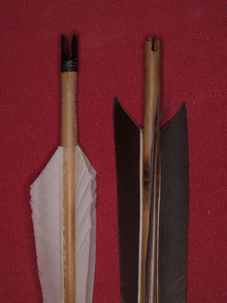

Stecknocken in Bambus würde ich nur mit Wicklung machen, wenn überhaupt.
Wenn schon keine Selfnocks (Bambus mit 4 oder 4mm aufbohren und einen passenden Schachlikspieß einkleben, bündig schleifen und dann den Nockschlitz einfägen; imho die beste Nocke überhaupt
) würde ich Holznocken nehmen. Gibt es zu kaufen, mit konischer Bohrung usw. und die dann am Bambusschaft mit Epoxy verkleben. Um das Abschleifen auf passende Größe wirst du nicht herumkommen, die Holznocken sind i.d.Regel für dickere Holzpfeile.

- aufgesetzte Plastiknocken fliegen bei harten Treffern gerne ab. Bambus entwickelt da sehr hohe Vibrationskräfte.
- eingesetzte Carboni-Nocks mit UHU Endfest einkleben geht
- schöner sind eingeklebte Holzdübel aus Hartholz und die dann mit Nockkerbe versehen (durch die Bambuswand)
Meine langjährigen Erfahrungen mit Bambusschäften besagen:

Ich schiess seit Jahren Bambus mit Selfnocks ohne Duebel, nur mit Wicklung. Mit 70#......
Re: Nocks für Carbonpfeile in Bambusschäfte einbauen?
Mal nicht OT
Selfnocks bei Bambus ist echt kein Problem. Schnell gesägt und gefeilt, bindung drum. Mir hats an der Nock noch nie einen Bambus verissen. Deshalb denk ich auch dabei nie über ambitioniertere Lösungen nach. Klar.wenn Du's machen magst. Ok-
Ich persönlich würde eher darauf verzichten,da das ganze angepappte Gedöns mir persönlich im Gegensatz zu einer vorhandenen einfachen und funktionalen Lösung preislich und zeitlich eher aufstoßen würde.
Mein Gedanke wäre eher, die Federn etwas zu kürzen, damit man noch bequem ziehen kann, das -- in meinen Augen -- verhunzte Holz abschneiden, und ne simple Selfnock einbringen. So wie ich es sehe, kosten diese ganzen "Nocksysteme" deutlich mehr Geld als ein gescheiter Schaft. Ziemlich geschenkt, wenn man mal kurz ne Selfnock sägt,
Nur so meine Gedanken dazu.

@fatz: Ich mache auch gerne Selfnocks direkt in die Nodie. Wenn es aber mit der Nachbarin...äh, Nodie, nicht klappt, dann ist der einfache Holzdübel die bessere Wahl. Ersetzt quasi das Material in der Nodie.
