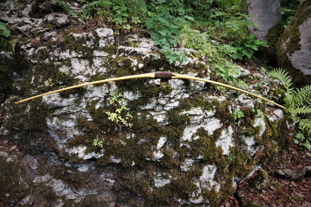

Hi Folks,
Ich habe mir einen Trainings- und Parcourbogen gebaut. Das Design ist an einem Ägyptischen Angularbogen angelehnt(ist natürlich viel Länger als das Original) und damit mehr Deflex als der erste dieser Serie. Er ist genauso flott wie der der erste 186fps bei 9gpp und wirft die Pfeile 193m weit(da ist noch etwas Luft drin) Die Steigerung des Zuggewichtes ist mit dem stärkeren Deflex also verpufft. Das Bambusbacking wurde von 3,5mm auf 1,5mm getapert und der Bauch des Bogen ist breiter als der Rücken, damit der Osage nicht zerdrückt wird.
Den Bogen werde ich mit nach Kolbingen nehmen.
Hier die Daten:
Länge NtN: 69'' (170cm)
Zuggewicht: 60#@30''
Gewicht mit allem: 560g
Hölzer im Griff : Zwetschge
Nocks und Arrowpass: Wasserbüffelhorn
Sehne: 12 Strang Spectra
Nun die Bilder:
Hier die Daten:
Nun die Bilder:

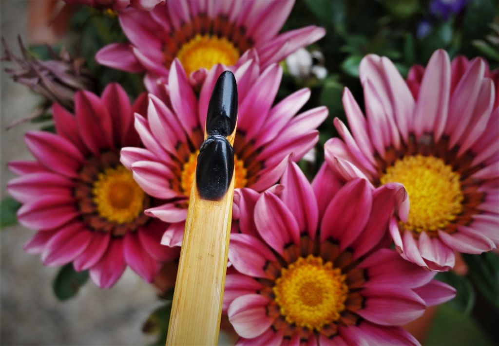

Sehr fein.
Der gefällt mir gut.
Die Nocken wären mir persönlich jetzt für 60# etwas zu dünn, wo die Sehne aufliegt.
Aber du hast da genug "Fleisch" drunter.

Re: Osage/Bambus 67'' 60#@30''
Wow, ein Bogen der mir sehr gut gefällt, wegen der Nocken würde ich mir keine Sorgen machen.
Aber ganz im Ernst, hast du schon mal Kompressionsbrüche bei Osage gehabt?
Viel Freude damit beim Schiessen!
Ein echtes Schmuckstück.
Bin gespannt den in natura zu Sehen.
Mir geht es wie Bowster Kompressionsbrüche bei Osage kenn ich nicht.
Sehr schöner Bogen
Ist die Idee dieses Designs, den Handshock zu minimieren und die Präzision zu erhöhen, indem hauptsächlich die leichtesten/äußeren Wurfarmteile bewegt werden?
ohne Klugscheissen zu wollen, ich finde hier biegen sich die Wurfarme kplt sehr harmonisch
Schön, das er euch gefällt.
@Grombard keine Angst da sind 15mm Osage, Bambus und Horn dazwischen. Die reißt nicht ab
Da drückt dir der Bambus so ziemlich alles kaputt, sogar Osage und Eibe kollabieren dir da. Osage kollabiert bei den sonst unscheinbaren Dornen oder sonstigen Fehlstellen. Besonders ,wenn du den Bambus richtig schon dick lässt hast du da keine Chance. Dean Torges hat die Bögen genauso gebaut, den Rücken schmäler wie den Bauch, aber nur im Lastbereich. Die letzten 20cm der Tips ist der Rücken genauso breit wie der Bauch.
@Beckenbauer, du darfst ihn sogar schießen
Bei normalen Osage Bögen … nein. Bei Bambus/Osage leicht Perryflex verleimt nein, aber bei einem starken Reflex..ja
Das der Bogen im Schuss ruhiger wird ist nur ein der positiven Effekte. Durch den Deflex muss weniger Masse im Wurfarm beschleunigt werden, dadurch erreicht man eine höhere Geschwindigkeit und man hat eine größere Vorspannung auf Standhöhe. Dafür verschenkt man wiederum Leistung durch den Deflex.

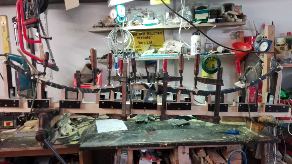

Servus, schöner laminierter Bogen optimal verarbeitet, Osage mit Bambus ist eine wirklich schnelle Kombination. Der Tiller ist auch wirklich sehr harmonisch.
Hast du den Bogen in einer Form unter Druck zusammengeklebt oder vorher die Komponenten mit Hitze oder Dampf gebogen und dann zusammengefügt?
Schön das er euch gefällt
Ich habe den Osage in eine variable Form hinein geföhnt und danach mit dem Bambus verklebt und in der Tamperbox für 3 h gebacken.schnabelkanne hat geschrieben: ↑10.07.2019, 15:43 Hast du den Bogen in einer Form unter Druck zusammengeklebt oder vorher die Komponenten mit Hitze oder Dampf gebogen und dann zusammengefügt?
Tolle Vorrichtung die du da gebaut hast sowas muss ich auch mal probieren, wie hoch war der Deflex im Griffbereich und wieviel cm sind die Tips von der Griffunterseite nach vorne weg.
