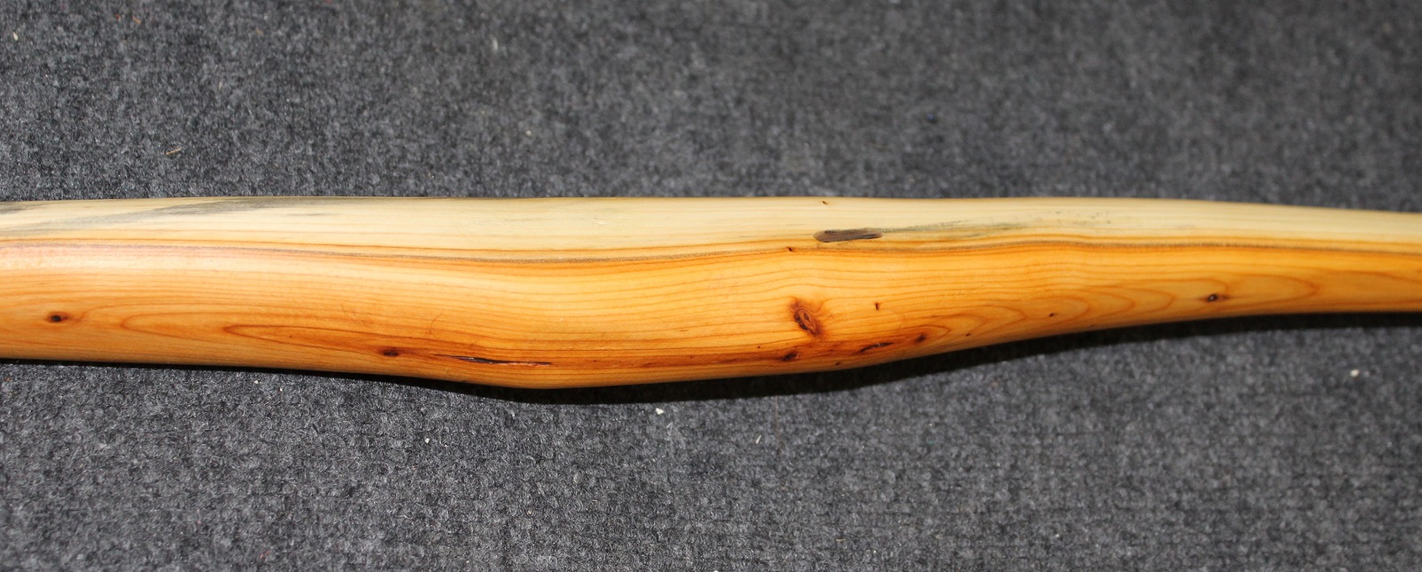

gefährlicher Ast durchgehend am unteren WA ende, deswegen etwas steifer gelassen..

Die Stelle mit dem "gefährlichen" Ast sieht im Vollauszug nicht gerade steif aus. Ich hätte diese Stelle
wohl mit Rohhaut o.ä. gesichert.
Der Splint scheint z.B. links vom Griff bläulich/gräulich verfärbt zu sein ...

Falls ich deine Feststellung kommentieren soll, ja sind blau/graue Stellen im Holz wie jeder sehen kann, wird wohl Blaufäule oder sonst ne Krankheit sein. Das hats oft bei Eibe, meist ab einem Ast abwärts und schön einem Jahresring folgend, wird wohl Wasser eingetreten sein... kann schon passieren das es an so einem Ring entlang mal staubig kracht :-)

Insgesamt wieder sehr sehenswerter Bogen. Der minimalistische Pfeilpass gefällt mir. Um den Ast herum hätte ich mehr Material stehen lassen.

In Bezug auf die Bläue:
War das Holz stellenweise leicht versprödet, oder durchgehend zäh?

Für unbedenklich halte ich die Blaufäule nicht. Bei mir gab`s so schon 2x Bruch.
Einmal war das Ergebnis eine Platzwunde an der Stirn. Und dieser Bogen war mit Leinen gesichert.
Derartiges würde ich niemals aus der Hand geben.

An den blau/grauen Stellen merkst du keinen Unterschied, wenn dann erst beim "Nassschleifen", da fühlt es sich rauher an als am sonstigen Splint..
@ Tschreiper, ;) für unbedenklich halte ich den auch nicht, wie eigentlich jeden Holzbogen. Holz ist ein Naturprodukt da steckst nicht drin..
