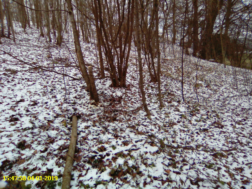

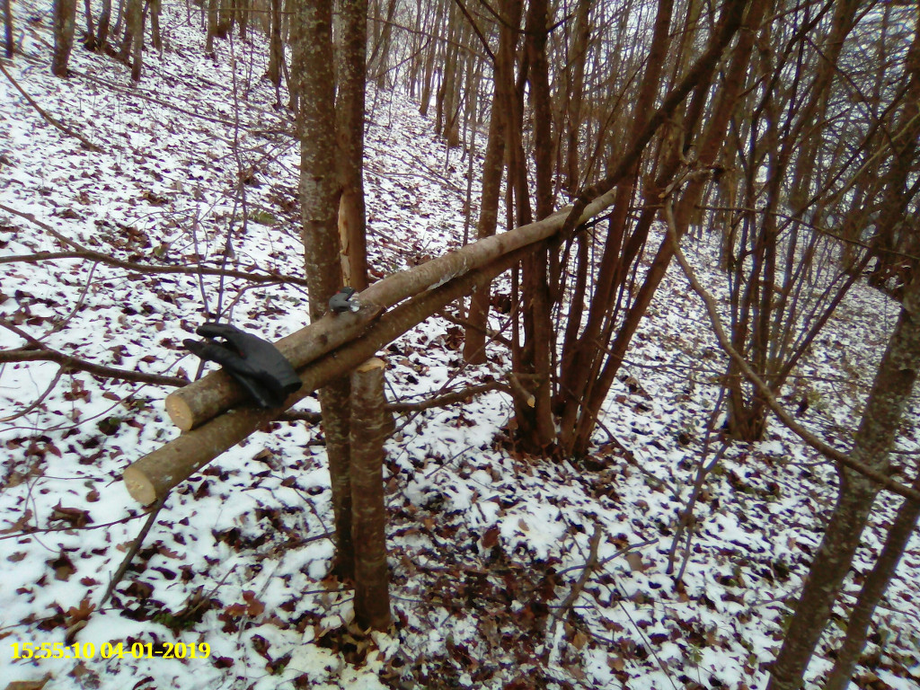

Das kleine Ahornwäldchen meines Vermieters, genügend Ahorn für ne halbe Armee.

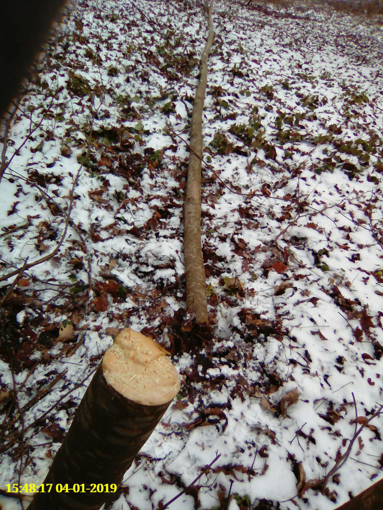

Da lag er, 8m lang, davon ca 5m bogentauglich

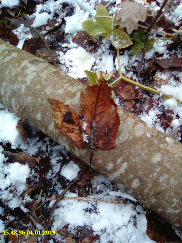

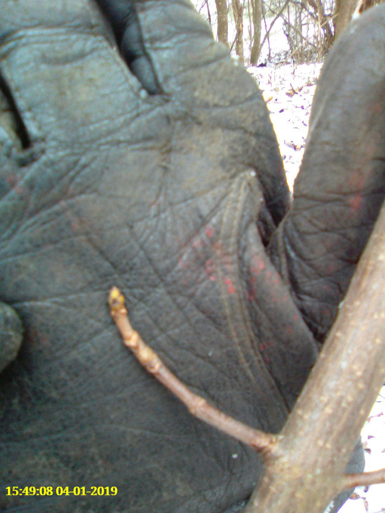

Eine Knospe und ein Blatt
und wegen der Länge...geteilt auf 2x 2,5m....einen hab ich mitgenommen,den Anderen hol ich morgen früh.draussen im nassen Wald passiert dem nix, den mitgenommenen hab ich auf 2m gekürzt und versiegelt, nachdem er abgetropft war.

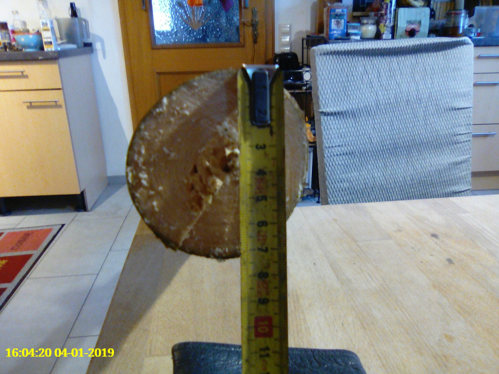

Die Dicke am unteren Stammteil, ca 75mm, fette Ringe, besonders der Äussere, ca. 5mm, 2018 war wohl ein gutes Wachstumsjahr

Eine Bitte an alle: Wenn jemand daraus lesen kann, was das für ein Ahorn ist, wär ich echt dankbar. Ahorn ist es definitiv, ich kenn die Bäume seit sie klein waren, hab aber nie so darauf geachtet, ob Berg-Spitz oder Schnullibulliahorn. Ich hab sie einfach früher für die Speerschleuder und Pfeile geerntet, aber mir nie Gedanken darüber gemacht ,welche Art Ahorn das nun sei. Ich mach auch gern noch ein paar Bilder von Rinde und Co. wenn's hilft.

Schaut für mich schwer nach Bergahorn aus.

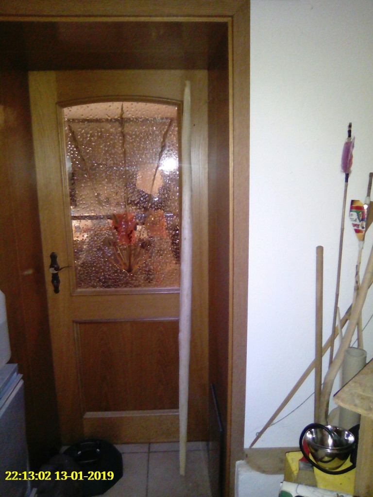

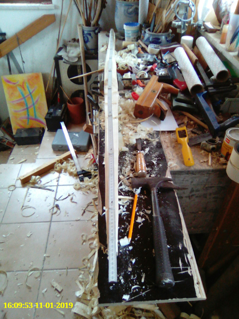

So, jetzt hatte ich auch mal Zeit zum schnibbeln.
Erstmal den Ahorn auf 192cm gekürzt, und dann....

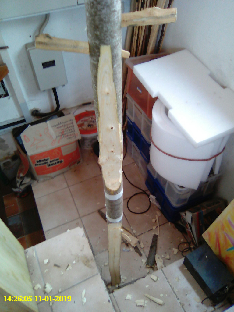

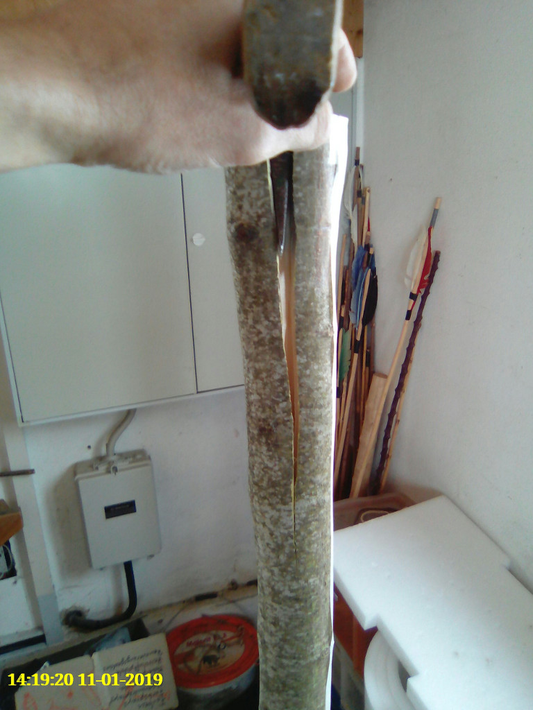

Beil angesetzt, no Risk no Fun ;D , kurz vorher an den Fades etwas eingehackt, um das Reissen evtl. zu stoppen.
Super, fast kein Dreh.
Zwei Hollerkeile
und ein paar Minuten später beide WAs von Überflüssigem befreit
Ein klein bißchen wellig ist er
Ein Käffchen später etwas verdünnisiert
und ab zum Trocknen.in den etwas feuchten Kellerabgang.
Und die Rinde am Rücken lass ich noch ein paar Tage dran, die lässt sich problemlos mit nem Stück Holler abkratzen. Das wird in ein paar Tagen auch noch funzen,aber so ist der Rücken etwas gegen zu schnelle Trocknung geschützt.
Der Griff ist noch unanständig dick, egal,der lässt sich so besser einspannen.
Nasser Ahorn bearbeitet sich geradezu butterartig,wenn man Hartriegel gewöhnt ist. ;) Jetzt muß es nur noch bogentauglich sein.
Derzeitige Maße: Länge 192cm, Breite Mitte WAs 4,5cm, Dicke Mitte WAs 2,5cm.
Gewicht: 2144g
Ich bin gespannt.
Grüßle,
Kemoauc
Achso, ja, das bisher verwendete Werkzeug:
Klappsäge, Beilchen, Spaltkeile und Ziehmesser.Fast vergessen : Hammer,Bleistift,Klebeband und Schraubstock.

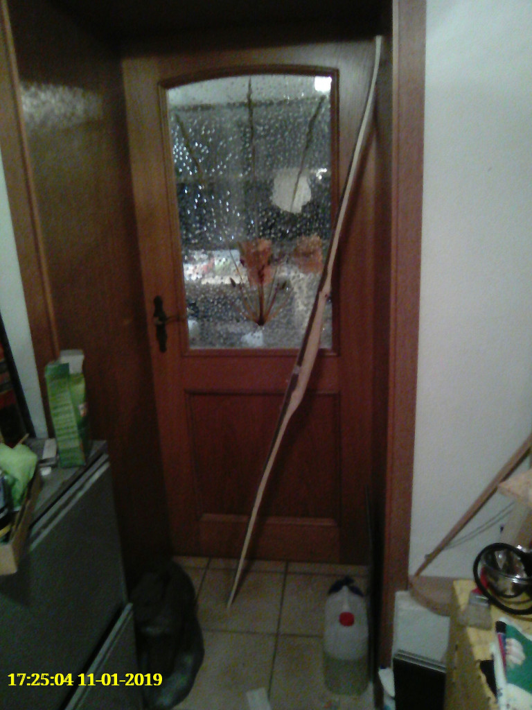

Jetzt ist er nackig und ist von 1923g (vorher gewogen) auf 1720g Gewicht runter. Satte 200g Rinde .
hat sich bisher nicht geworfen, kein Dreh, Risse oder sonstige Belästigungen.

Tjo, und der Ahorn hat jetzt glatt nochmal 120g Wasser verloren, immer noch ohne Verzug und Risse, aber gewaltiger Schrumpfung --- seit gestern hat die WA-Mitte 2mm an Dicke verloren (von 25mm frisch minus 2mm Rinde minus 3mm Schrumpfung bisher, könnte knapp werden ,über 60# zu kommen), zum Glück hab ich ihn so fett gelassen, dann wird's wenigstens kein 40#-Verschenkbogen. So ist's halt mit Neuland,man sammelt Erfahrung :D

Der Ahorn hat seit dem Umlagern in trockenere Höhenlagen (nur noch 70% rel. Luftfeuchte, dafür aber 17Grad C, statt 14) satte 300g Wasser innerhalb 24Std. verloren. . WA-Mitte ist jetzt nur noch knapp 19mm dick, dafür aber immer noch 45mm breit Jetzt wiegt er nur noch 1299g, gestern waren es noch 1610g, Wenn er nicht als Streichholz endet, bin ich glücklich. ;D
Ich schätz mal, das wird ein Comstock-artiger Flachbogen. Zwar nicht Meare-Heath-mäßig aber verdammt breit. Der Fingernageltest lässt ihn grad in der Kiefer-Liga mitspielen, naja, wird vllt. noch... ich hoffe,wenigstens Haselartige Dichte wär nach dem Trocknen drin ::) Möglicherweise hab ich mich einfach zu sehr an Hartriegel gewöhnt und bin deshalb etwas beunruhigt ob der momentanen Holzqualität.
